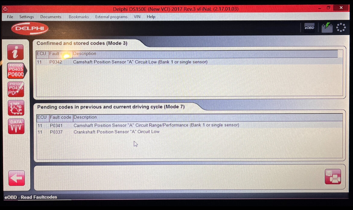

1/4. As putea spune ca azi, gigantul a facut buba.
Dupa un drum de vreo 30 km, fara probleme, chiar inainte sa ajung in parcare, motorul s-a oprit. Cred ca din vina mea, ca nu am turat cum trebuie motorul la plecarea de pe loc. Insa n-a mai vrut sa porneasca decat la a IV-a cheie, abia-abia. Check aprins imediat.
M-am bucurat ca am putut sa si parchez, pe langa faptul ca n-am ramas pe centura sau prin Popesti...
Initial mi-a stat inima-n loc, gandindu-ma ca s-a rupt cureaua de distributie (face sase ani in aprilie). Am toate piesele, cand mi-o veni chef, o schimb.
Am pus frumos Delphi sa vad care-i treaba si, exact cum suspectam, dupa banuiala cu distributia, senzor ax cu came. Cel pe care l-am inlocuit preventiv, Delphi, deoarece cel original avea cod de eroare in Pending si credeam ca din cauza lui porneste greu la cand (din cand in cand).
In timp ce eram cu diagnoza se auzeau tot felul de zgomote ciudate de sub capota si cred ca de la saracia aia de senzor veneau. "Saracie" pentru ca, doar pentru atat, puteam sa raman pe undeva (eram si cu bebe) si sa mai platesc si platforma. Am si o sa folosesc garantia pentru mizeria asta de chinezarie.
2/4. Alta problema e ca a inceput sa se prelinga destul de mult ulei pe la capacul culbutorilor, deasupra bujiilor. Cam trebuie sters dupa un drum-doua. Naspa, daca m-a mancat undeva sa reglez tachetii... As cam vrea sa umblu si sa inlocuiesc garnitura - o am - , ca sa nu fac vreo gafa strangand mai mult suruburile capacului.
3/4. De la stat cu sare pe ea, au corodat suruburile de la roti, de bune ce sunt (de la Febi parca). Asa ca am comandat niste ornamente cromate, din plastic, de pus peste.
4/4. Scartie pedala de ambreiaj, cu toate ca e multa vaselina acolo peste tot. 😄 Nu cred ca se rupe cablul, am verificat, pare totul cum trebuie sa fie.
Vestea buna e ca sistemul de A/C nu a mai pierdut gazul. Asta dupa ce am schimbat service-ul. Ciudat sau nu, ma bucur.
Totusi ma gandesc sa nu fie ceva si cu distributia, sa fi sarit de la punct sau ceva. Insa prea multe erori si zgomote. Maine am sa dau capacul jos sa inspectez cat se poate si montez senzorul vechi la loc; provizoriu. Nu stiu ce sa comand acum, pe original la vreo 333 lei, dar care vine in doua saptamani si costa si cat masina, sau NBN, care e si la oferta, 40 lei (Coreea). Alte balarii nu mai cumpar (aftermarket). Am mai patit-o si la Mazda cu un senzor after, in drum spre tara, de nu mai avea putere motorul.
Edited by vrazvanc
1 hour ago, vrazvanc said:
Aproape 95 000 km si... 😏
Uite aici senzor nou si original la 90 lei:
https://www.pieseauto.ro/senzor-ax-came/daewoo/matiz/senzor-ax-came-daewoo-matiz-1998-klya-96253544-770164444.html?ssk=20bb19ea169cb8dc0c2e9874672e9023
