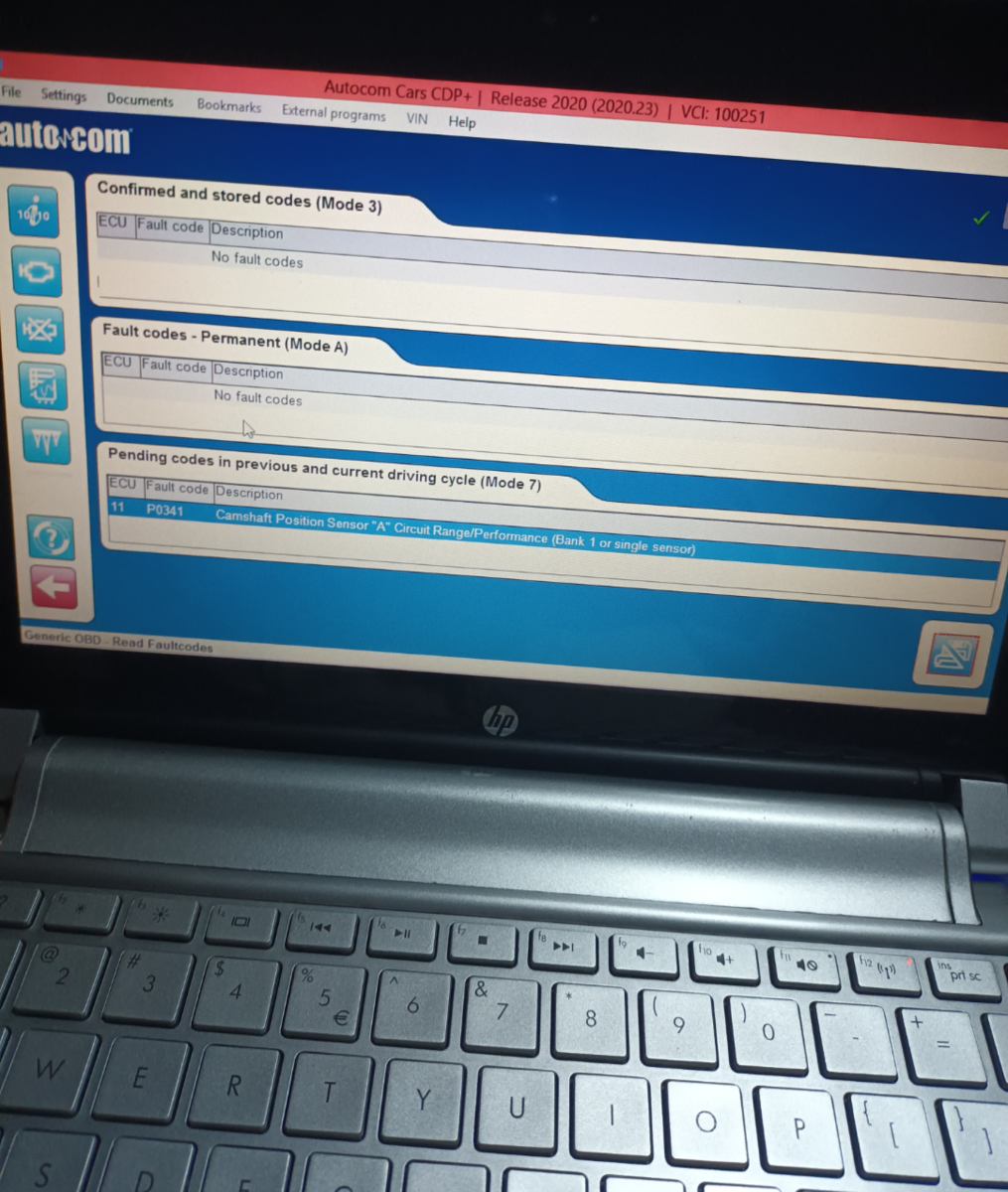

vrazvanc Posted January 24 Hmmm, luandu-mi o diagnoza "Delphi" (caci Mazda imi face figuri cu DPF-ul), m-am jucat si am constatat ca am, in Pending, eroarea P0341 Camshaft Position Sensor “A” Circuit Range/Performance (Bank 1 or Single Sensor). Probabil de aici explicatia: de ce porneste greu, cateodata, la cald... Cred ca-mi voi comanda un nou senzor, sa-l inlocuiesc. Inclin spre Delphi, ca producator. 1 Share this post Link to post
vrazvanc Posted February 1 (edited) Am luat senzor Delphi. Sa vedem cand am timp sa-l montez. Pe frigul asta, oricum nu as fi avut dispozitie. Intre timp, mi-am amintit, ca la un drum lung, prin septembrie, mi-a facut ceva figuri. Pe langa ca tragea dubios de greu, cand lasam acceleratia si-o calcam mai "intepat", se simtea un soc, se comporta ca si cand i-as fi dat "COX". Asta trebuie sa fie explicatia, senzorul ala. Mai comandasem (dar am anulat) un fagure din plastic, o plasa tuning, sa o pun jos, la bara fata, pentru a proteja condensorul A/C-ului de pietre, gaze etc. Dar m-am uitat mai cu atentie si nu pare ca as reusi; spatiul intre bara si conducta condensorului e mica, plasa fiind groasa, de 4 mm. Din aluminiu nu vreau, voiam ceva gros, flexibil, care sa revina la forma initiala. Edited February 1 by vrazvanc Share this post Link to post
Dj_Dark Posted February 2 (edited) Un pic de teorie, in lipsa senzorului de axa, motorul nu stie pozitia motorului exacta ci doar aproximativa, doar din arbore stie de exemplu ca pistoanele 1 si 4 sunt sus, dar nu stie care din ele e pe compresie si are nevoie de scanteie si care a terminat evacuarea si incepe ciclul de admisie. Rezultatul, injectia treceiese din modul secvential ci se comporta ca una monopunct (injectoarele pulverizeaza toate in acelasi timp) la fel si aprinderea 2 cu 2 (1 cu 4 si 2 cu 3 respectiv). La matizul tau oricum e "wasted spark" deci nu afecteaza, nu are delcou nu? Si, cel mai important, nemaiavand "rezolutie"buna in pozitia motorului, intarzie avansul aprinderii la o valoare de siguranta la care motorul sigur nu detoneaza, de aici pierderea de putere defapt 😉 Alte manifestari nu ar trebui sa apara deci celelalte probleme daca sunt, sunt din apta parte, de exemplu la matiz un punct de "failure"cunoscut este senzorul MAP (defapt linia de vacuum care vine la el). Edited February 2 by Dj_Dark 1 1 Share this post Link to post
vrazvanc Posted February 2 (edited) Acum 2 ore, Dj_Dark a spus: nu are delcou nu? Nu are. Acum 2 ore, Dj_Dark a spus: "failure"cunoscut este senzorul MAP Nu are eroare pe el. O sa ma uit si la el (sa-l curat). De cand am cumparat masina, a dat in nas, numai in treapta III. N-a mai facut asa de ani de zile, probabil dupa ce n-am mai alimentat de la Petrom. Acum 2 ore, Dj_Dark a spus: celelalte probleme daca sunt, sunt din apta parte, Din ce-am citit, despre eroare pe care o are, poate da simptomele astea. Oricum, masina merge/mergea bine si asa. Doar ca vreau sa inlocuiesc senzorul de pozitie ax preventiv, poate totusi merge mai bine ca pana acum si scap si de restul fitelor. Multumesc pentru ca ti-ai facut timp sa-mi scrii! Edited February 2 by vrazvanc Share this post Link to post

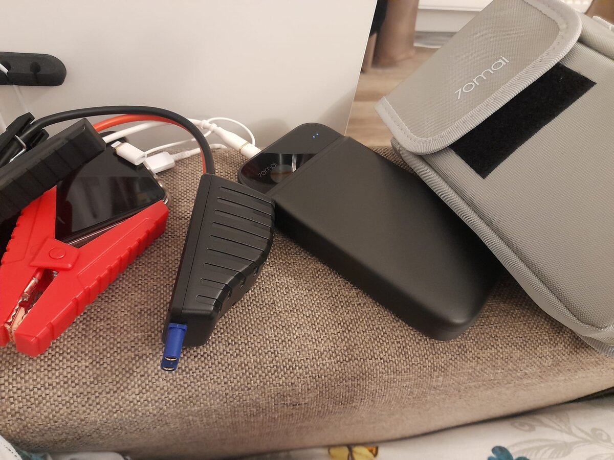

vrazvanc Posted March 27 Acum 7 ore, vrazvanc a spus: Jump starter-ul il voiam de mult Mi-a sosit smecheria. 🙂 @pompiliu92 Inafara de faptul ca, pe cea din dreapta, nu scrie "Objects in mirror are closer than they appear", mi se par destul de "originale". Nu le am la indemana pentru poze. Sunt nerabdator sa le montez. Sa vedem cand... Share this post Link to post
