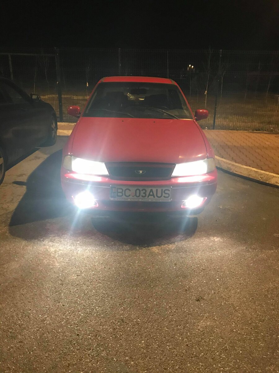

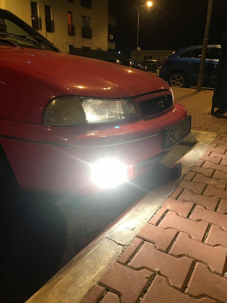

Astazi am reparat si nenorocitul ala de proiector, dupa tentativa de la ultima revizie (deh, electrician extrem de tanar si ageamiu) . Problema era la cablajul care vine din bara, fiind intrerupt  si  un papuc ruginit. S-a inlocuit papucul si s-a reparat cablajul. Daca problema reapare, mi s-a recomandat inlocuirea proiectorului.

Eu nu pricep recomandarea . De ce ar trebui schimbat un proiector cind problema tine de conductori, conectori ?
Fiindca e nou, lucios si arata bine.
Pentru ca,  dupa cum stiti, ce am eu pe masina in momentul de fata, inafara de faruri, sunt no name-uri si sunt susceptibile la a se strica. Totusi, nu cred ca va fi cazul. Toate, inafara faptului ca s-au ingalbenit sau ca intra apa la ele, functioneaza perfect.

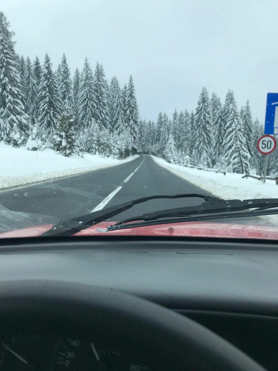

Din nou, m-a dus si m-a adus fara probleme, cu exceptia mecanismului de la stergatoare (trebuia sa scad viteza sub 90 ca sa nu sara peste stalp). Il execut cat de curand, nu scapa nepedepsit 🙂.
Pozitia bratelor stergator in punctul 0 (zero) este incorecta, de unde si tendinta de a trece peste stilpul stinga A mai ales  daca mecanismul stergatoare inregistreaza uzura excesiva. Ambele stergatoare trebuiesc pozitionate in banda neagra infeioara a parbrizului, drepte, in paralel cu marginea superioara a benzii in cauza. Acuma, daca inclini a inlocui ansamblul stergator trebuie luat in calcul si pozitionarea corecta a bratelor altfel se trece la planul B si anume, inlocuirea parbrizului cu unul mai lat cu stilpii iesiti in relief.
Chiar as fi curios cum ar arata un trocarici gen cu stilpii A iesiti in afara . 😆
Pozitia bratelor se poate datora intr-o anumita masura si jocului pe care il capata mecanismul, cum a fost in cazul meu. Din  fabrica masina a venit cu unul facut la UAMT Oradea care a inceput sa aiba joc la putin timp dupa ce am achizitionat-o si care dupa vreo 70.000 km s-a si rupt. L-am inlocuit cu unul original si se vede diferenta de calitate, de aceea iti recomand sa faci si tu acelasi lucru. Codul de piesa este 96931459 si o poti gasi de exemplu aici.
Cu un mecanism aftermarket risti iar ca dupa putin timp stergatoarele sa o ia pe campii.

Subscriu, am patit fix acelasi lucru cu aftermarket, mi s-au "inodat" stergatoarele pe cea mai mare ploaie fiindca s-a rupt o bucsa de plastic (la original e de teflon) si au sarit ambele brate de pe motul motorului.
@Viktor stiu ce zici, dar la mine nu mai tine figura. A mai facut o faza si in iarna, in drum spre Bucuresti. Am oprit intr-o benzinarie pe DN1, am desfacut bratul si am incercat sa-l strang cat mai jos posibil, dar la prima actionare se intorcea tot unde se vede. Mai mult de atat nu i-am putut face, ,,trebe'' altu'.
@Dj_Dark si @Andrei.ss dupa unele patanii, eu nu mai pun ever piese Aftermarket, decat de la producatori consacrati. In rest, chinezarii, turcisme si alte branduri obscure nici daca le primesc gratis. Poate doar piese nu asa de importante, insa nimic mai mult. ,,Dai un ban, dar stai in fata'' e una din multele lectii invatate in toata aceasta perioada de cand ma ocup de masina asta. Prefer inclusiv SH-uri ruginite (dar functionale) decat stifturi lucioase. Multam de pont, inseamna ca mai palsez o comanda la Radacini in curand 🙂.

Eu ma tem ca nu bratul este problema ... Sigur mai sunt caneluri pe axul care intra in brat ?
LE: inca un aspect ... bratul ala e departe rau de forma lui normala. Sunt sigur ca arcul este prea tensionat si se leaga de ce am scris mai sus.
Edited by Salex
Parerea mea e ca ansamblul in intregimea sa e obosit, depasit. Uzura accentuata la toate incheieturile, bucse, joc axe in culise, caneluri ghidaj brat stergator deteriorate, nituri balama (deasupra arcului) uzate . Cu alte cuvinte, din virful stergatorului si pina la motorul de actionare a acestora, demontat tot si facut cadou colectionarilor de fiare vechi. Nu se merita a fi repuse la loc bratele alea, n-or sa asigure o cursa precisa din punctul A in B si retur. Acuma, sa dechid si o paranteza, un nou ansamblu axtras din ambalaj trebuie sa devina un soi de lego asa ... desfacut bucata cu bucata si gresat ca la carte apoi montat pe caleasca, nu ne incredem noi in picatura de vaselina minune aruncata la misto acolo de producator.
Sta asa fiindca s-a uzat bucsa si  axul sta stramb, drept urmare arcul nu mai apasa stergatorul pe geam iar cineva l-a indoit din mana  ca sa il mai tensioneze putin.
Daca se apasa cu podul palmei fix inlocul unde e balamaua de unde se ridica stergatorul de pe geam se va vedea jocul.
Canelurile alea nu prea se duc, sunt de fier iar bratul e dintr-un aliaj moale.

@Salex canelurile sunt. Ala l-am mai indoit eu in incercarea de a diminua efectele jocului.
@Viktor cu ala vechi nu-mi mai pierd timpul. Aterizeaza direct in cosul de gunoi indata ce-l dau jos. O sa incerc sa tin cont de sfatul tau, desi o sa-mi fie mila sa fac bucati jucaria nou-nouta 😆.

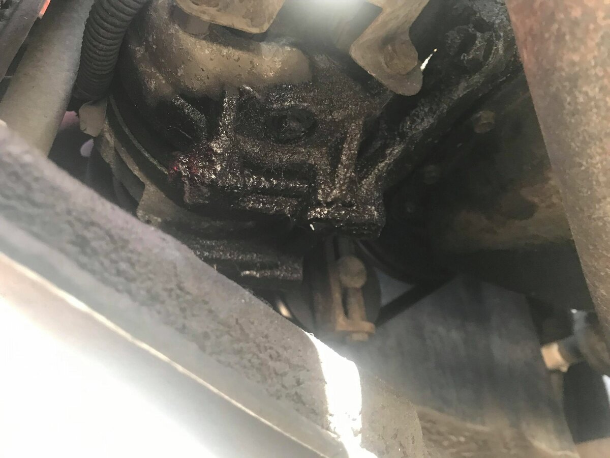

Am descoperit beleaua de la AC. Exact cum ma asteptam (si cum au patit atatia altii, inclusiv aici pe forum), compresorul pierde pe la jumatate. Zona este improscata de ulei, iar la UV s-a vazut cum iese verzeala pe acolo. Un compresor nou (pe unde o mai exista) depaseste, cu tot cu montaj, bugetul, unul SH e mai mult decat loterie, asa ca singura varianta ramane sa fac compresorul bucati si sa inlocuiesc garniturile din el. Am sa ma interesez in stanga si in dreapta daca exista firme care se ocupa de asa ceva. Service-ul din pacate nu face. De asemenea, cine a mai facut si ar putea sa ma indrume, sa nu ezite sa o faca 🙂.
