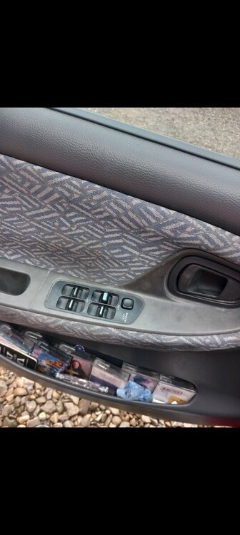

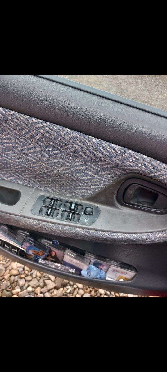

Am rezolvat într-un final și cu geamurile electrice. Pe stânga față am pus motoraș + macara+comanda centrală. Macaraua și motorașul au fost noi. Comanda este SH, însă în stare de funcționare, originalăScreenshot_20230127_005426_Gallery.thumb.jpg.e2d67c8cbc612481ed374dfe7a089d8a.jpg și cu garanție. Mi-a plăcut că mi s-a dat cu tot cu ramă, a mea fiind ruptă de cei de la Onești atunci când au înlocuit comanda de fabrică. Iarăși, nu-mi amintesc de ce am schimbat-o. Și cu o chinezărie de doi lei...  Parcă avea totuși un buton rupt.
Pe dreapta față eram pregătit să schimb macaraua, doar că era un easy fix și nu s-a impus decât gresarea culiselor. Geamul sărea spre înainte și trebuia mereu ajutat cu mâna. S-a dat cu niște degripant și cam aia a fost. Tot mai sare o țâră spre înainte, dar se închide singur. S-a schimbat și butonașul.
Pe spate doar s-a înlocuit unul din butoane și s-au uns culisele. Merg foarte bine. Într-o parte însă mai pleacă cu o bucată din chederul ăla mic vertical.
Cred că toate dotările sunt acum funcționale. Toate mai puțin AC, pentru care aștept ultimele piese din Coreea (butelie uscător, conductă de înaltă presiune și conductă dublă). Prin primăvară s-ar putea să devină și ăla funcțional.

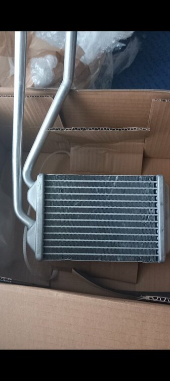

Iată că a venit și piesa de rezistență. După cum spuneam, marca Nissens. Din nou, era cam singura variantă optimă. OEM n-am găsit. Mi-aș fi dorit unul, mai ales de cupru. Nu mă aștept să dea același randament ca cel vechi. Însă, așa cum spunea și @Viktor, lucrul nou este lucru nou. Pare binișor făcut.

Nu-s rele nissens-urile. O clasa de mijloc calitativ si merg destul de bine pe piata . Am avut radiator sub sigla asta, am si in prezent, iar deca ar fi cazul unuia nou, tot pe din asta as merge. Au doua tipuri (sau poate mai multe si nu stiu eu) de radiatoare in ce priveste fagurile, alea "V" ce eu le gasesc chiar foarte bune la racire, si drepte (lamele) care ... pe mine unu nu m-au convins .
Depinde pentru ce masina vorbim. La bmwuri tot ce am luat nissens s-a potrivit la fix, la daewoo nu prea.
De exemplu fix acelasi calorifer am luat la espero verde si era un pic mai mic, a trebuit facuta o romaneasca sa il pot prinde corect, iar una din tevi a trebuit rearanjata putin fiindca nu intra in carcasa 🙂
  • Thanks 1
@Dj_Dark un motiv în plus să fii de față 😁
M-aș fi mirat să nu fie anumite nepotriviri. De Nissens au zis și ăștia din service că nu s-ar potrivi mereu la fix.
Lasa bre ca se monteaza . Acuma, ca se cere gidilit de vreun bomfaier si levier , in caz contrar asigurat in pene din lemn ... cald sa bage !
Ei bine, astăzi s-au întâmplat lucruri mărețe: cu ajutorul lui @mirceajo s-a montat în sfârșit noul calorifer. Mă felicit pentru decizia de a-l schimba. Lăsând deoparte că nu mai dădea căldură cum trebuie, nu m-am mirat să văd că și curgea. Bănuiam de mult timp că e fisurat. Nu aburea parbrizul, dar eram nevoit să completez antigelul după câteva mii de kilometri. Nu se vedeau pierderi prin altă parte, așadar era principalul suspect. Deși debitul de aer nu mai e chiar ca la cel vechi, fierbințeala e foarte aproape de adevăr. Pe treptele superioare ale aerotermei ar merge un grătar 😅.
