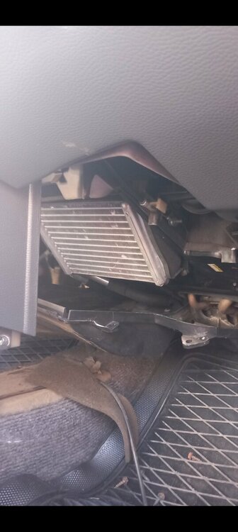

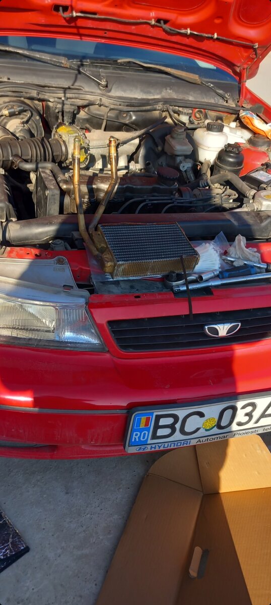

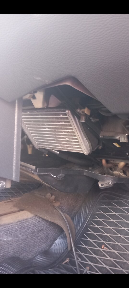

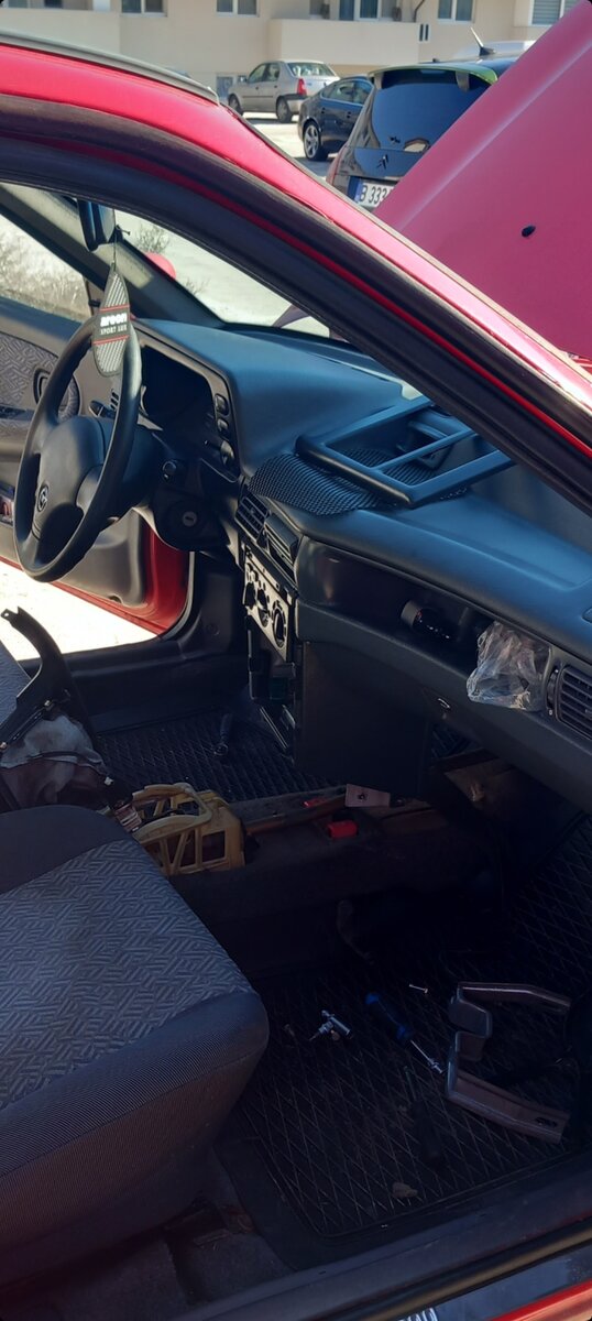

Și, niște poze din timpul operațiunilor:
  • Like 2
Cel de pe botu' masinii ii caloriferul vechi ?
@Viktor da, este caloriferul vechi.

Arata tutusi destul de bine vechiul calorifer la virsta lui insa , de nu mai corespunde cerintelor schimbul acestua ii bine venit . Imbatrinesc si materialele alea le scad eficienta . Schimba-l nene daca nu mai poate ca poti sa-l dai tu ... si cu deteteu ca tot n-o sa mai faca fata cerintelor, inlocuit cu unul nou si la reverere , cel putin 10 ani ti-ai luat de-o grija !

@Viktor, de nu era spart, aș fi încercat poate o curățare. Așa, să-i fie țărâna ușoară.

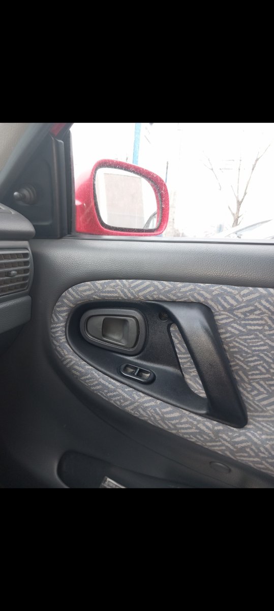

Am schimbat azi mânerul de la ușa din dreapta față. Deși ambalajul nu este GM-Daewoo, s-ar putea să fie totuși original. Pe spate am găsit ștanțele identice cu alea de pe cel vechi. Are inclusiv sigla Daewoo. Nu știu cât este de relevant, dar pare bine făcut și a rezolvat problema cu închisul ușii. Mânerul vechi se mai ținea doar în două șuruburi, având inclusiv o clemă ruptă.

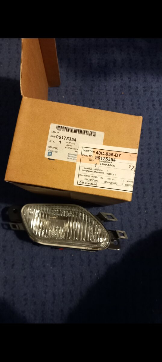

Lampa de semnalizare urmează să sosească în cursul săptămânii viitoare. Între timp, navigând pe ebay, am reușit să găsesc două proiectoare de ceață originale și acumulatorul (butelia) de freon. Urmează să vină și astea.

Minerul ala de e frumos lucrat (in poza arata bine) si-a cazut patent pe usa ... e original ! Unde mai punem ca nu e chiar chel , detine si-un inscris woo . Mecanismul incuietoare si pirchii de comanda curatate si regresate cu vaselina/solvent usor pentru a asigura fiabilitate si in sezonul rece si la revedere , ii dam roata roata sa vedem ce mai gasim de bijuterit .
@Viktor arată bine și în realitate. Le-am măsurat ochiometric și, dpdv constructiv, nu am sesizat diferențe. Pe ușă, la fel, a căzut foarte bine. Sperăm să țină cât mai mult.

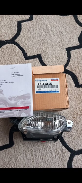

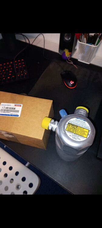

Astăzi a venit o piesă de rezistență a instalației de AC, ceva ce pe plan intern n-am reușit să găsesc. Ar fi fost la Rădăcini, dar am aflat că e de R12 și că nu merge montată la mine. Am anulat comanda, m-am resemnat și am căutat mai departe până când, mulțumită Ebay, am găsit.
Mai am de procurat încă două conducte, cea dublă din compresor și pe cea de înaltă presiune, însă nu prea am succes. Nici urmă de ele pe ebay. Pe cea dublă aș avea-o, luată acum 2 sau 3 ani de la Rădăcini, însă e R12. Pe atunci nu știam de faza asta cu R12. Adică știam că e freonul vechi ,,non-eco-friendly", însă nu mă gândeam că piesele nu sunt interschimbabile. Am luat-o oricum la preț de dumping, așa că nu mă oftic.
Încă un update, a ajuns și unul dintre proiectoare:Screenshot_20230306_183259_Gallery.thumb.jpg.238dd22e89b77216440a90f09332b7a2.jpg
Nu vad care ar fi diferenta intre r12 si r134 la conducte, daca se potrivesc la filele ar trebui sa fie ce trebuie.
Sunt niste conducte, nimic altceva... cum zice si Dj, daca se potrivesc (si sigur se potrivesc, eu zic ca Daewoo a schimbat doar etichetele) le poti pune linistit. Canistra aia e identica cu cea euro3. Singurele diferente intre modelul vechi si cel nou, la AC, parca erau la senzorii de presiune, mai exact pozitionarea lor pe conducte sau pe compresor.
O să încerc să fac o ,,simulare" comparând prinderile cu cele de pe compresor, respectiv butelie. Măcar să-mi fac o idee. Pe unde am mai citit, se zicea că piesele de R12 sunt ceva mai măricele decât cele de R134a. În privința buteliei, doamna de la Gara de Nord mi-a zis că nu merge. Am rugat-o să întrebe și pe cineva din service, răspunsul fiind același.
Canistra da, e aceeași cu cea de pe E3. Oricum ambele au folosit r134a. Nici nu știu care e faza cu R12 la Cielo. Până și la primele loturi din '95 am văzut tot r134. Mă gândesc că a fost ori o chestiune de piață ori s-au montat pe exemplarele cele mai timpurii.  Dacă nu mă înșel, tipul ăsta de refrigerant e interzis în EU încă de prin anii '90.
Revenind, azi mi-a sosit din Franța și proiectorul din stânga. Nașpa că nu vin împreună cu ramele. Spre sfârșitul săptămânii aștept și lampa de semnalizare. O să scap în sfârșit și de ultimele chinezării montate pe mașină.

Nu prea are cum ramele a fi la pachet fiind vorba de cu totul alt produs , alta piesa , ornament . Macar becuri au ? Altfel , curajoasa miscare a face comanda a doua proiectoare din diverse locuri . Cam la ghici de sint ori ba surori la model pe sticla spre ex. Identice (adica perechi) ori deloc , din punctul meu de vedere .

@Viktor proiectoare originale căutăm încă de acum 3/4 ani. Cum n-am găsit, m-am mulțumit cu ce am avut. Culmea, ieftinăturile marca Kor Tec s-au dovedit a fi decente. Le-am comandat folosind codul din catalogul disponibil pe site la Rădăcini. Sunt absolut identice. Nici n-ar avea ce să difere.

Pot sa apara neplacute , Horica . Am patit-o cu proiectoarele comandate in Ro. la Bacau. Defapt , le-am procurat de noi prin intermediul unei cunostinte ce a mers in tara cu ani in urma . Am optat pentru acea varianta pentru ca erau la juma' de pret fata de puteam lua aici . Si ce sa vezi , cimd mi-a fost inminate produsele sa constat ca cele doua proiectoare erau cel mult verisoare nicidecum surori in ciuda faptului ca codurile de pe ambalaje erau ceia ce trebuie in schimb , unul avea sticla cu totul altfel decit ce-ar fi trebuit . Nu retin de cel din stinga ori cel din dreapta fu problematic da' cert e ca mi-am bagat picioarele in amindoua si-am cumparat altele in zona chiar de m-a costat dublu . Cum fu treaba . Omul , cel ce mi le-a procurat (caruia nu-i gasesc vina) necunoscator in domeniu nu si-a dat seama de faptul ca , luindu-le la bucata unul dintr-un magazin celalalt dintr-un altul dupa cum le-a gasit , probabilitatea ca cele doua sa nu se asemene e in vigoare asa ca , a luat ce i s-a dat . Codurile se pupau , sticlele nu . Valabil si in alte situatii cum ar fi faruri , triple etc. Acuma , ori doua bune , ori doua proaste da' macar perechi .

Da, am patit ceva similar recent cu doua proiectoare la Nubira. Unul avea plasticul mai clar si altul mai mat. Motivul era foarte simplu. Unul era fabricat in Coreea de Sud si altul la FSO in Polonia, fosta fabrica Daewoo.
Nu știu ce să zic, fapta e oricum consumată. Totuși, m-am uitat destul de atent la ele: ambele sunt din sticlă (identică), au aceeași construcție, inscripții, etc. Adică, la o primă vedere, n-am constatat diferențe. Dacă o fi ceva, vedem la montaj sau cum luminează.
@Viktor ce era diferit la sticlă. Cumva era una normală și alta galbenă ? Știu căȘaua existat proiectoare galbene. Dacă nu mă înșel, văzusem la Rădăcini acu' ceva ani.

Nu , nu a fost vorba de culoare . Sticla nu avea ridurile (ori cum le-or zice) alea identice ca si celalalt . Spre ex. trebuia sa fie cum e al tau cel din poza dar nu , nu se asemana deloc , avea ceva riduri pe el da' parca erau asa la misto si nu se imperechea neam cu cel normal . In rest , n-am sesizat alte nefacute . Si nici modelul clar nu era . Galben nici atit ca mi-ar fi placut mie a intra in posesia unor proiectoare galbene , astea fiind cele mai valabile din punctul meu de vedere . Povestea e mai bine de vreo 10 ani si din cite retin , naspetele procurate din Ro. le-am lasat cadou celor de la piese daewoo de unde le-ap procurat pe astea normale , sa faca ce vor cu ele ca nu le vedeam bine deloc . Iti dai seama , le-am asteptat ca pe o piine calda si cind in sfirsit le-am avut in mina si-am deschis coletele ... radical s-a prosus schimbarea la fata ! Ce-i asta nene ... serios ?
In noile proiectoare am pus becuri galbene OSRAM-uri H3 allseason 12V 55W 64151 ALL-01 E   4B o raritate pe atunci , nu se gaseau chiar la tot coltul iar cind in sfirsit am dat de ele am cumparat in nestire vreo 8 -10 perechi din cite retin de parca nu mai vazusem becuri , am trimis si in tara (colegilor) din ele si inca mai am doua rezerva in ambalajul lor original. Cred ca o sa le pun pe Ford sa vad de-i priesc , ar trebui sa-si faca treaba ca galbenul ii cel mai valabil pe ceata ! Becoasele de pe Nexia inca isi fac treaba dupa atitia ani . Recomand OSRAM pe galben , vad ca mai nou se gasesc cu +30% lumina .
Diferenta e de producatori, dar... nu se vede din avion, important e sa lumineze cum trebuie. Cele de la radacini erau galbene galbene, imposibil sa le incurci. Si erau misto, am avut.
Pe becuri si eu merg pe Osram, dar night breaker (exista unele tipuri si cu 200% luminozitate)
La Rădăcini era o singură bucată proiector galben. Dacă erau ambele disponibile, poate le-aș fi luat.
