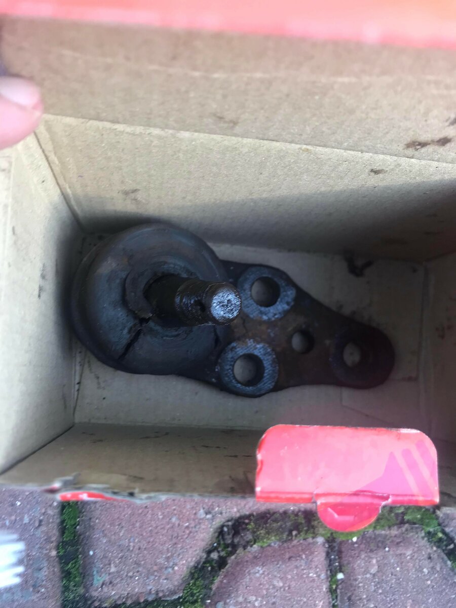

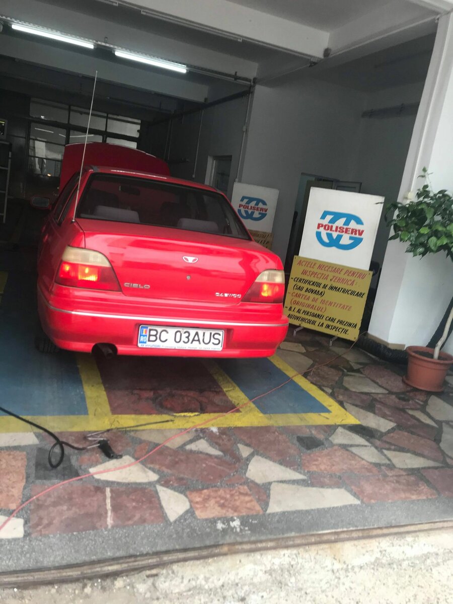

Azi, la 147.832, s-a efectuat revizia anuala. S-a inlocuit uleiul/filtrul, s-au verificat toate fluidele, completandu-se acolo unde a fost cazul. De asemenea, s-au mai tensionat cele 2 curele auxiliare, schimbate in urma cu 2 ani. Una dintre ele mai chitaia aleatoriu (doar) la rece. Uleiul,Texaco 10w40 si filtrul MAHLE. Operatiunea a fost consemnata in carnetul de service.
Constatari: rulmentul rotii stanga fata incepe sa-si dea duhul, iar pivotii necesita inlocuire intr-un viitor nu foarte indepartat. Am primit deja oferta de la service si prin februarie, dupa ce termin cu sesiunea si-mi redresez putin bugetul, o sa-i execut.

N-a fost chiar ultima postare: s-au comandat pivoții, urmând ca imediat după sărbători să-i execut 🙂.
Din oferta service-ului, TRW, respectiv DELPHI, am ales prima variantă. Ceva mai scumpi, dar am preferat să iau ceva calitativ.

Nu a comentat nimic. Mă știu cu el doar pentru că sunt client fidel al stației. Altfel, n-am avut nicio interacțiune. Nu e genul care să facă exces de zel, dar nu trece nici el chiar orice gioarsă. Un prieten s-a dus cu un burduf de planetară rupt și, fără nicio discuție, a primit revenire. Nu cred să mai existe prea multe stații care să-ți dea inspecția așa oricum. De pildă, mătușă-mea nu a mai găsit pe nimeni dispus să o treacă cu niște urme de rugină pe aripa din față, respectiv portiere la un Matiz. A fost nevoită să remedieze problema, ocazie cu care a revopsit toată mașina 🙂.

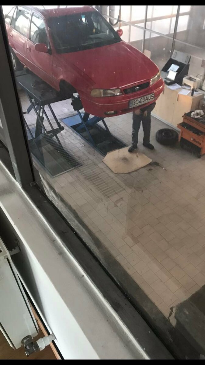

Revenind la oile noastre, pe 3 ianuarie avem programare la înlocuit pivoții. Având în vedere că nu costă cine știe ce, m-am hotărât să-i ,,atac" acum. Pentru cât costă, nu merită nici cel mai mic risc.
La cererea mea, de operațiune se va ocupa mecanicul care mi-a făcut și revizia, angajat acolo de pe vremea reprezentanței Daewoo 🙂.

Nelipsita bulină. Când eram mic, o puneam pe maică-mea să le dezlipească. Nu conta că era o mașină oarecare sau una a unor cunoscuți. Trebuie să admit că acum nu știu dacă aș mai fi la fel de înțelegător dacă m-aș trezi fără ea 🙂.
În fine, la mulți ani tuturor și bine v-am găsit în noul an (poate ajung și eu la întâlniri, că m-am săturat  de când tot zic). Ieri s-au înlocuit pivoții și nu pot decât să mă felicit pentru că am ales să-i schimb acum. Cel din dreapta mai era cum era, dar cel din stânga era distrus și, cel mai probabil, era doar o chestiune de timp până ceda definitiv. Comportamentul mașinii s-a schimbat sesizabil: direcția e mult mai ușoară, iar senzația că se rupe mașina în două, pe care o aveam la aproape orice denivelare, a dispărut. Sunt curios dacă s-a întâmplat asta și cu scârțâitul asemănător unei canapele vechi. Se manifesta mereu pe vreme rece și doar pe partea stângă, atât la trecerea peste denivelări, cât și la unele rotiri ale volanului. Nu m-am panicat deoarece bănuiam vreo bucșă ceva. Cum pivotul avea burduful rupt, iar celelalte elemente sunt în stare bună, sunt 99,9 % sigur că el era vinovatul.

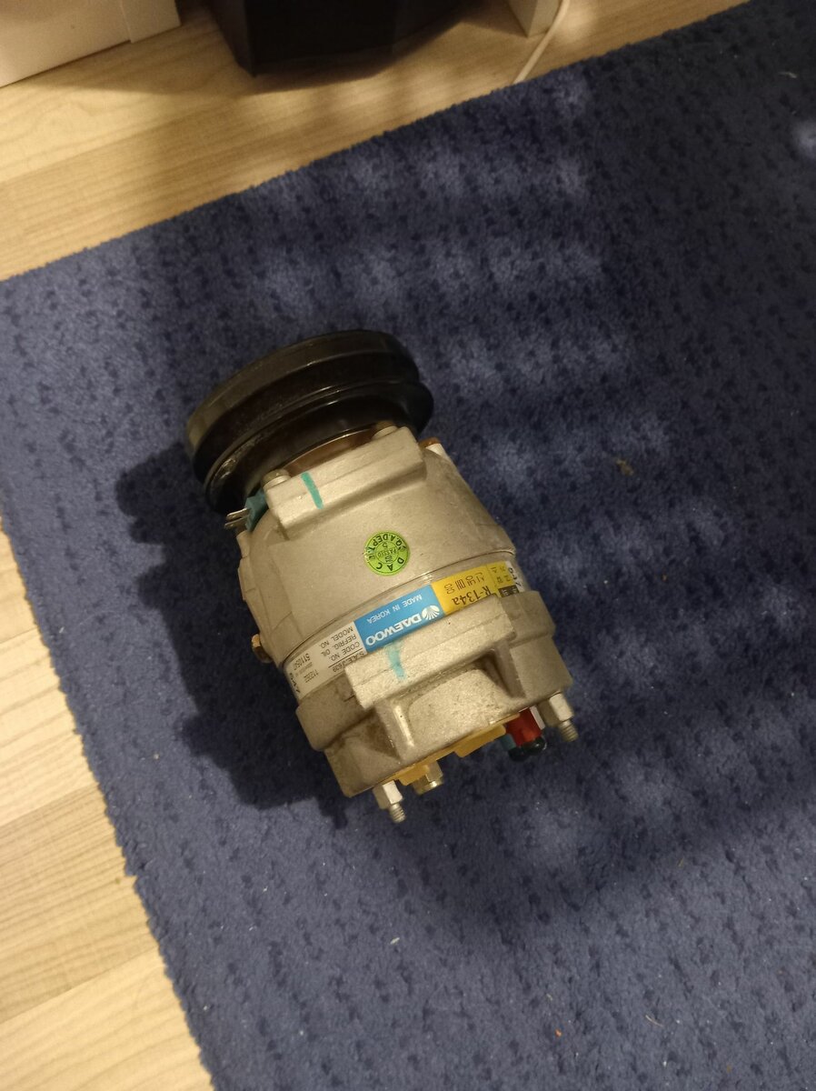

Și, bomboana de pe colivă, ceva ce-mi doream de mult prea multă vreme, compresor AC, nou nouț, original, cu sigilii și tot ce trebuie. Când am văzut că este exact ce am eu pe mașină, l-am luat fără să stau pe gânduri, chit că m-a rupt la bani. Dacă nici ăsta nu dublează valoarea mașinii...
