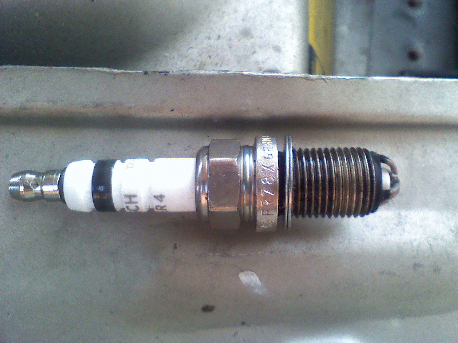

  10. Intreaba-l si pe mecanic chestia asta. Daca zici ca ai schimbat cilindrul fa ce ti-am zis eu mai sus, desfa aerisitorul si observa ce am zis eu mai sus. Pana nu faci chestia astra eu personal nu mai pot sa te ajut fiindca nu am suficiente informatii. PS Eu zic sa termini colaborarea cu el si sa te duci la un service bun. E drept, iti vor lua ceva bani pe manopera, era datoria ta sa incerci varianta mai ieftina la inceput dar pana cand? Cati bani ai bagat in piese pana acum? Ia gandeste-te si vezi cat mai continui.

  13. Nu mai stau sa citesc. Ai schimbat cilindrul sau pompa de ambreiaj pana acum?
  14. Tot ce a fost DOHC pe cielo de Romania a avut numai electromic si a fost euro2. Pe espero si nexia este mecanic si noneuro.

  16. Deci aste sunt bujiile. Cod FR78X se vede si in poza. Am cautat putin si am gasit asta: http://www.soundsplan.com/subject/upload/catalogue_samples/BOSCH%20SparkPlug%2020-38P.pdf Nu am inteles de-acolo in schimb ce temperatura de functionare au si nici gap-ul (la ochi pare foarte mare). Intre timp am realizat ca avansul meu era mult prea mare, l-am mai micsorat si pare ca s-a imbunatatit comportamentul, mai putin efect "loganesc", motorul nu mai smuceste asa rau cand te "infigi" in el. Mai multe impresii dupa ce se obisnuieste putin cu noile setari.
