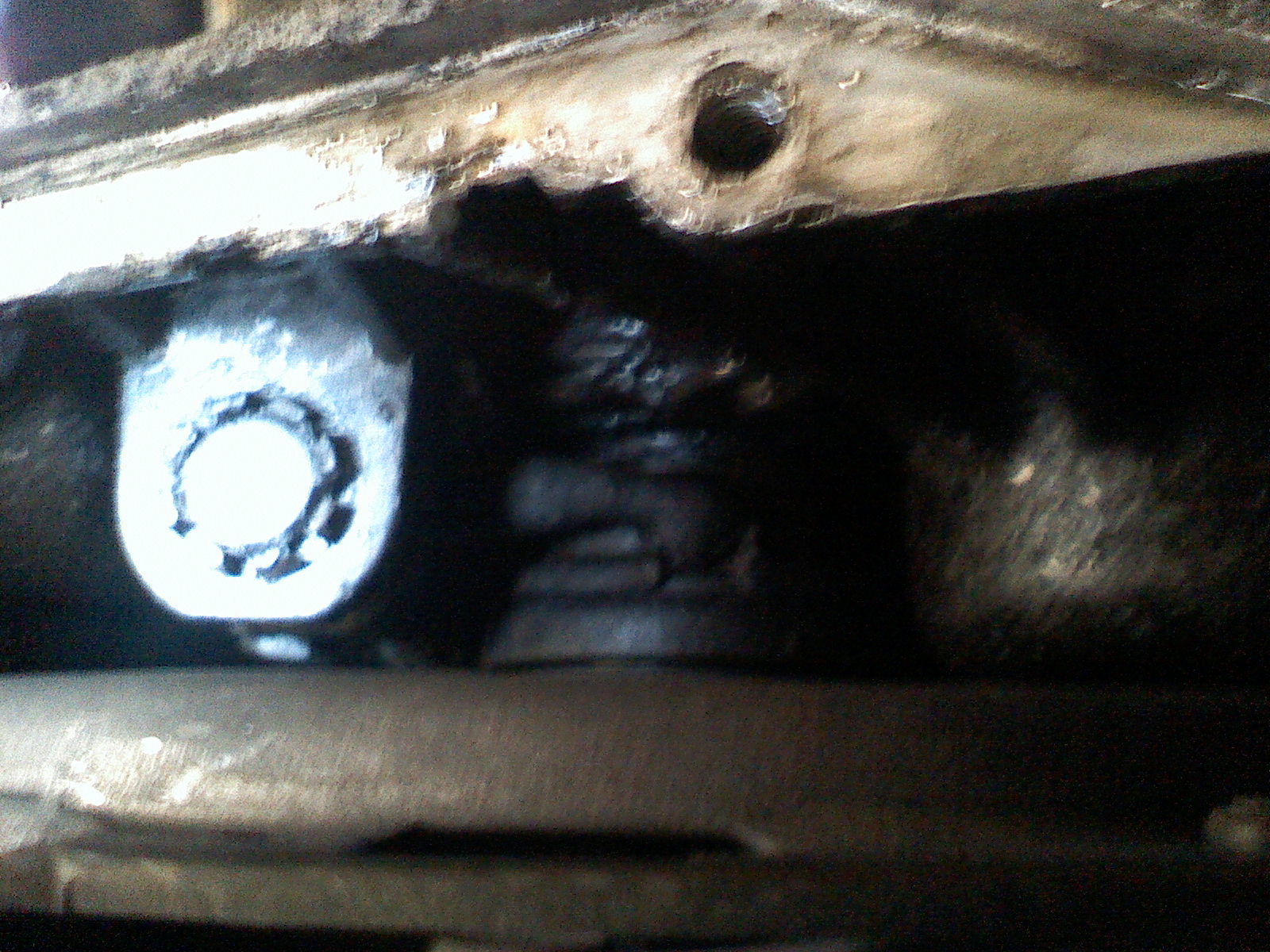

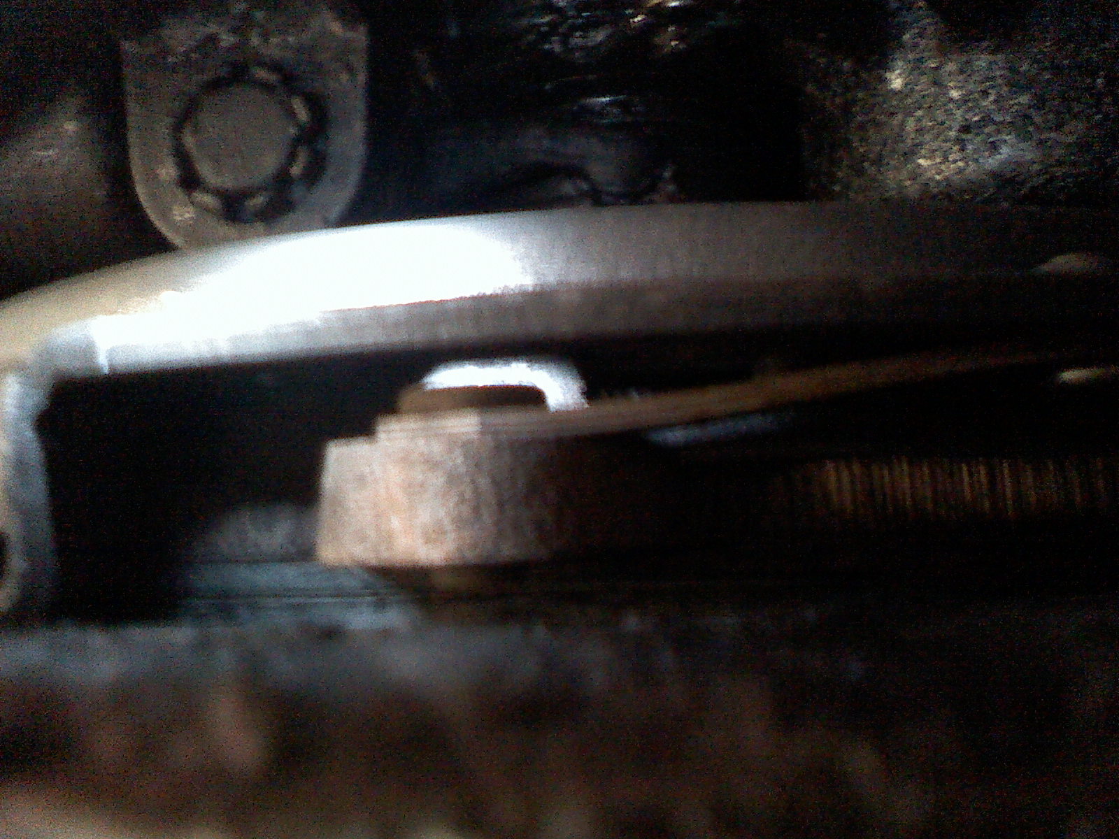

N-am curte . Din fibra mi-a mai recomandat cineva, te bagi sa-mi faci? In week-end m-am tinut de cuvant si am schimbat conductele de frana. Cea din stanga a mers repede in schimb cea din dreapta e mai cu "smen" si a trebuit taiata. Ca sa o trag pe unde a fost initial trebuie desfacute ambele conducte de benzina, ambele furtune de la calorifer si posibil si timoneria. Binenteles ca nu am facut asta, am tras-o pe deasupra lor si am imbracat-o in cauciuc unde a fost cazul. Cateva poze cu ele demontate: Mi-am remontat radiatorul vechi pe care il lipisem, din pacate nu a tinut lipitura si a trebuit sa revin la cel vechi. O poza cu ambele pentru a vedea ce inseamna original vs radiator nou de 350 RON. Duminica am scos apa din claxoane (de la baia descrisa cateva posturi in urma) am montat un condensator de deparazitare pe alternator, cum aveau vechile dacii (fara efect de altfel) si o scurta revizie la alarma. Poze, cam putine dar stiti cum e, cand esti jegos pe maini si cu draci, numai de poze nu-ti mai arde .
