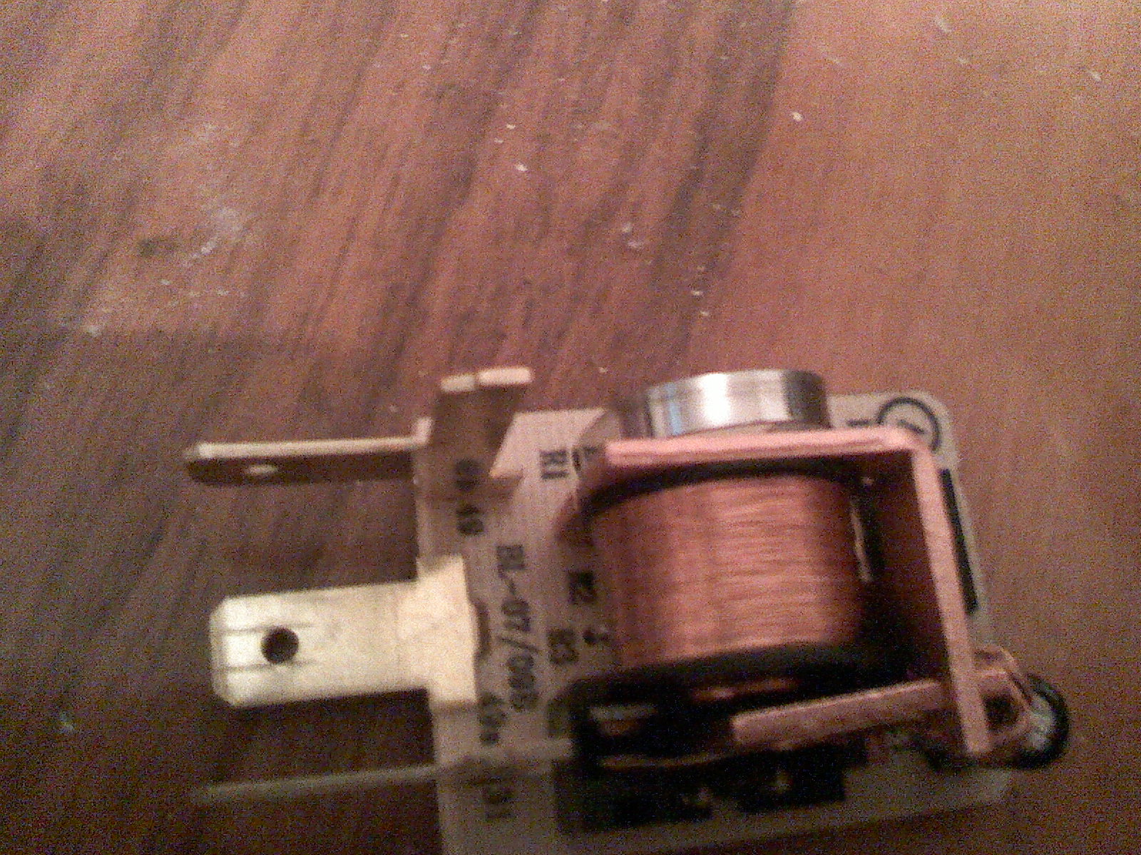

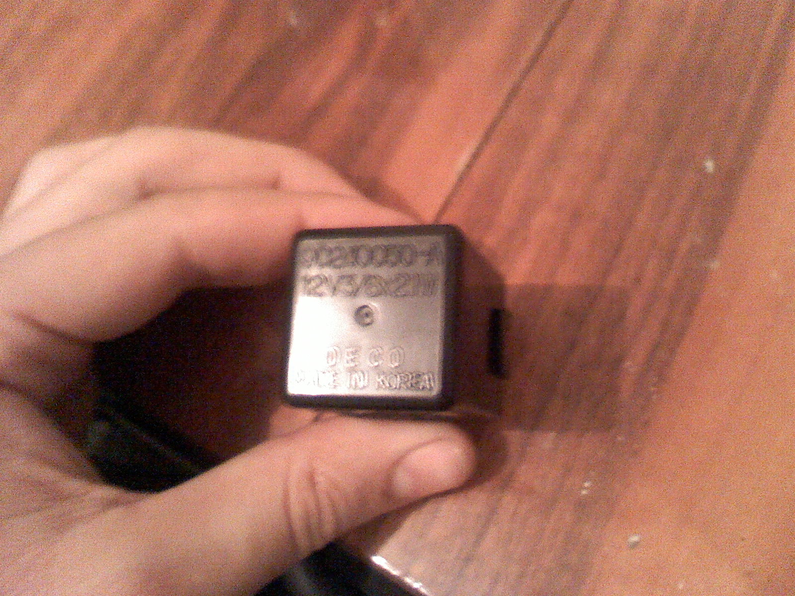

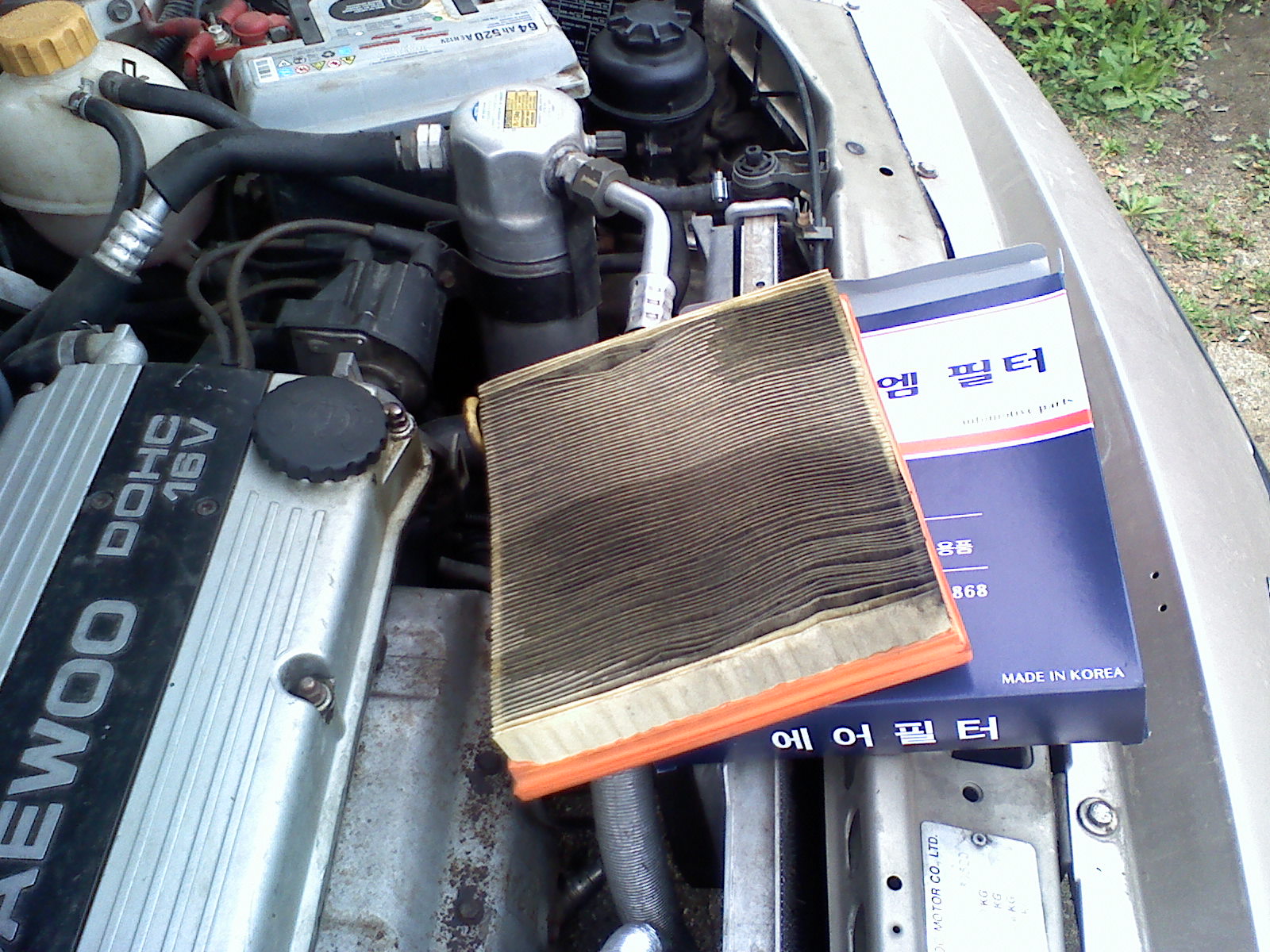

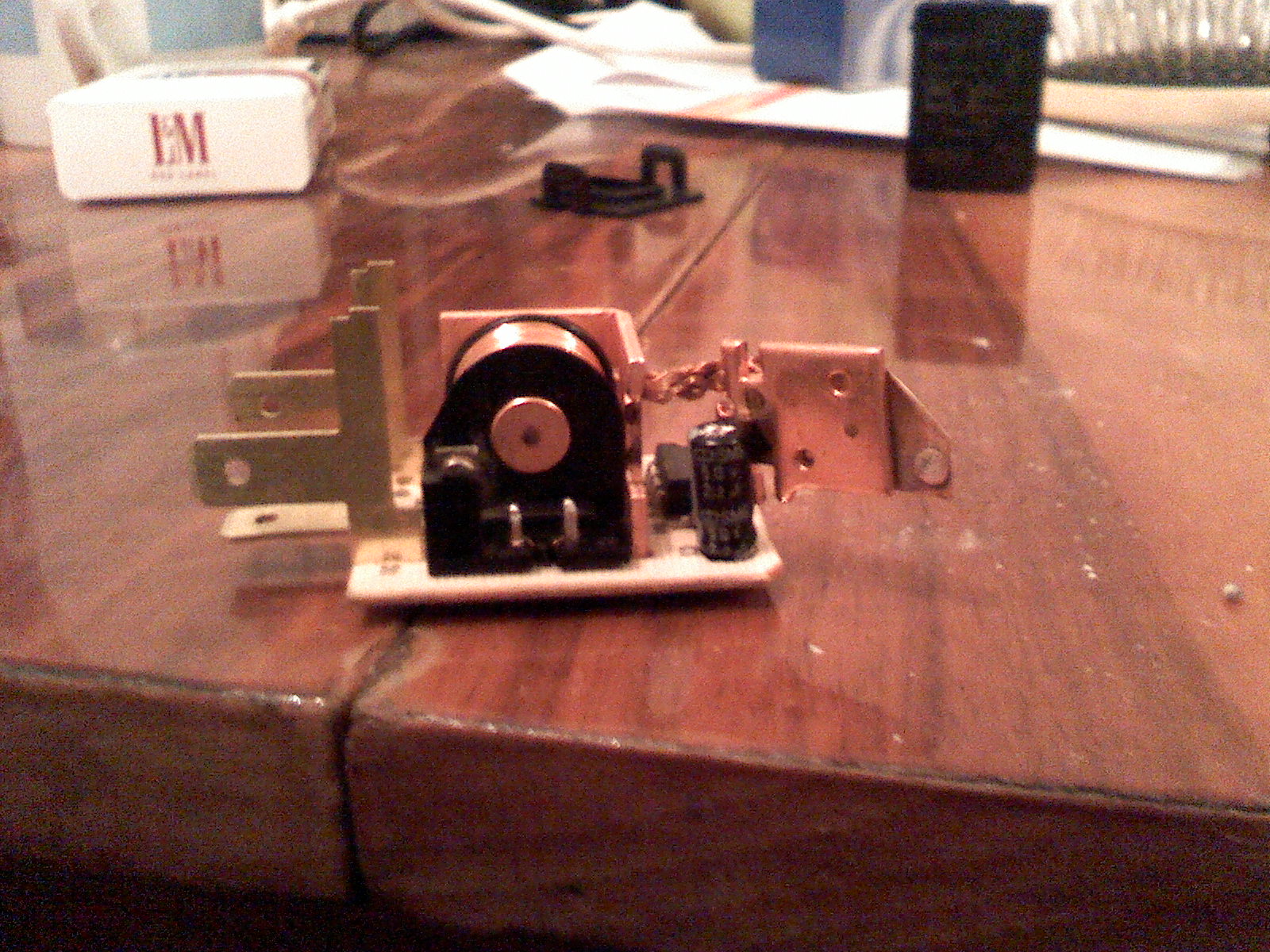

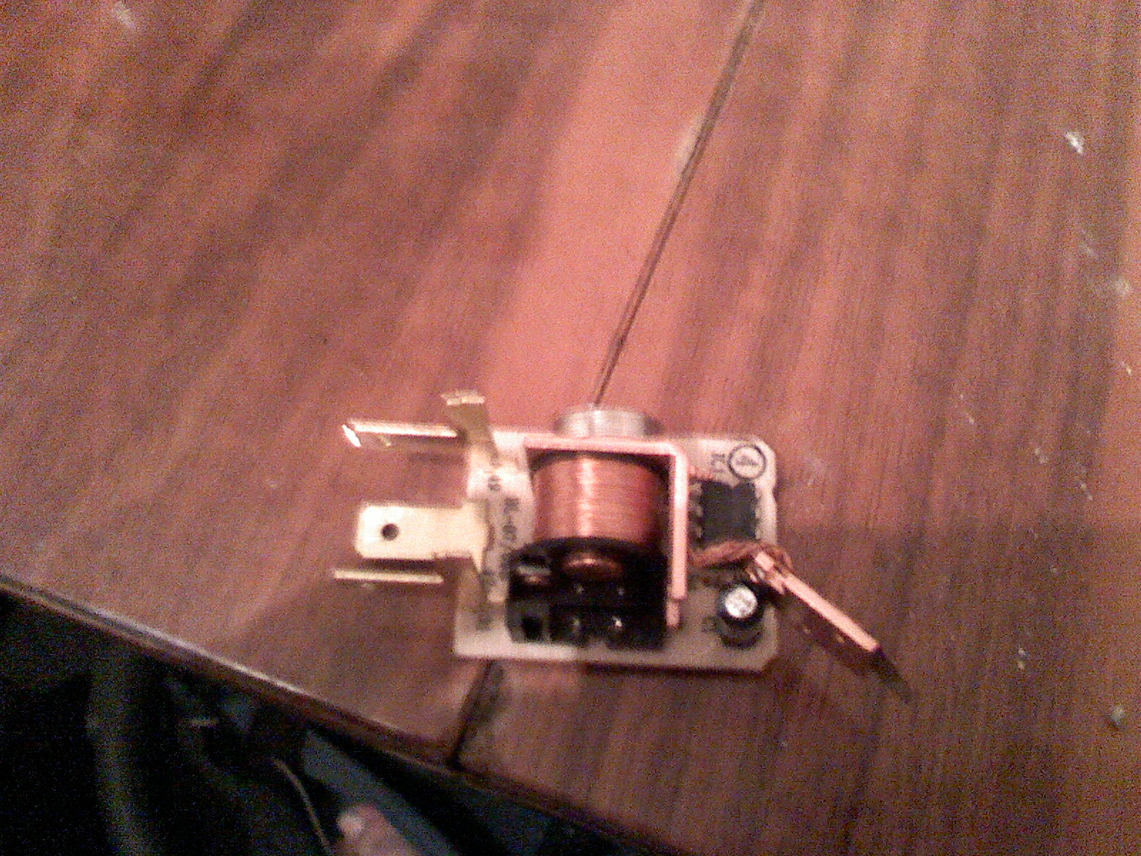

Eh, nu chiar toate. Doar 2. Am lucrat doar 2, cand a venit madkat treaba era terminata insa ne-am intins la vorba... In week-end am comis-o. Sambata m-a mancat undeva sa ies cu masina imediat dupa ploaie si am transformat-o in barca. Am intrat intr-o balta care s-a dovedit a fi putin cam prea adanca si lunga de vre-o 50 m. Apa mi-a depasit nivelul farurilor iar valul creat a ajuns pana la stergatoare. Rezultatul? Ambele proiectoare au luat apa zdravan, ambele faruri s-au aburit . Am avut mare noroc fiindca nu s-a oprit motorul in mijlocul ei. Am scapat cu avariile de mai sus plus numarul fata desprins din una din prinderi. La o evaluare ulterioara am descoperit filtrul de aer: Cutia era uda in interior, el fiind singurul care a impiedicat apa sa ajunga la motor. S-a inlocuit, alte avarii nu am mai descoperit pana acum. Asta dovedeste ca pseudonimul "barca" i se potriveste intru totul . Astazi mi-am cumparat un releu de semnalizare de cielo pe care l-am montat provizoriu, drept urmare l-am desfacut pe cel original si i-am curatat contactele. Urmeaza proba pe masina.
