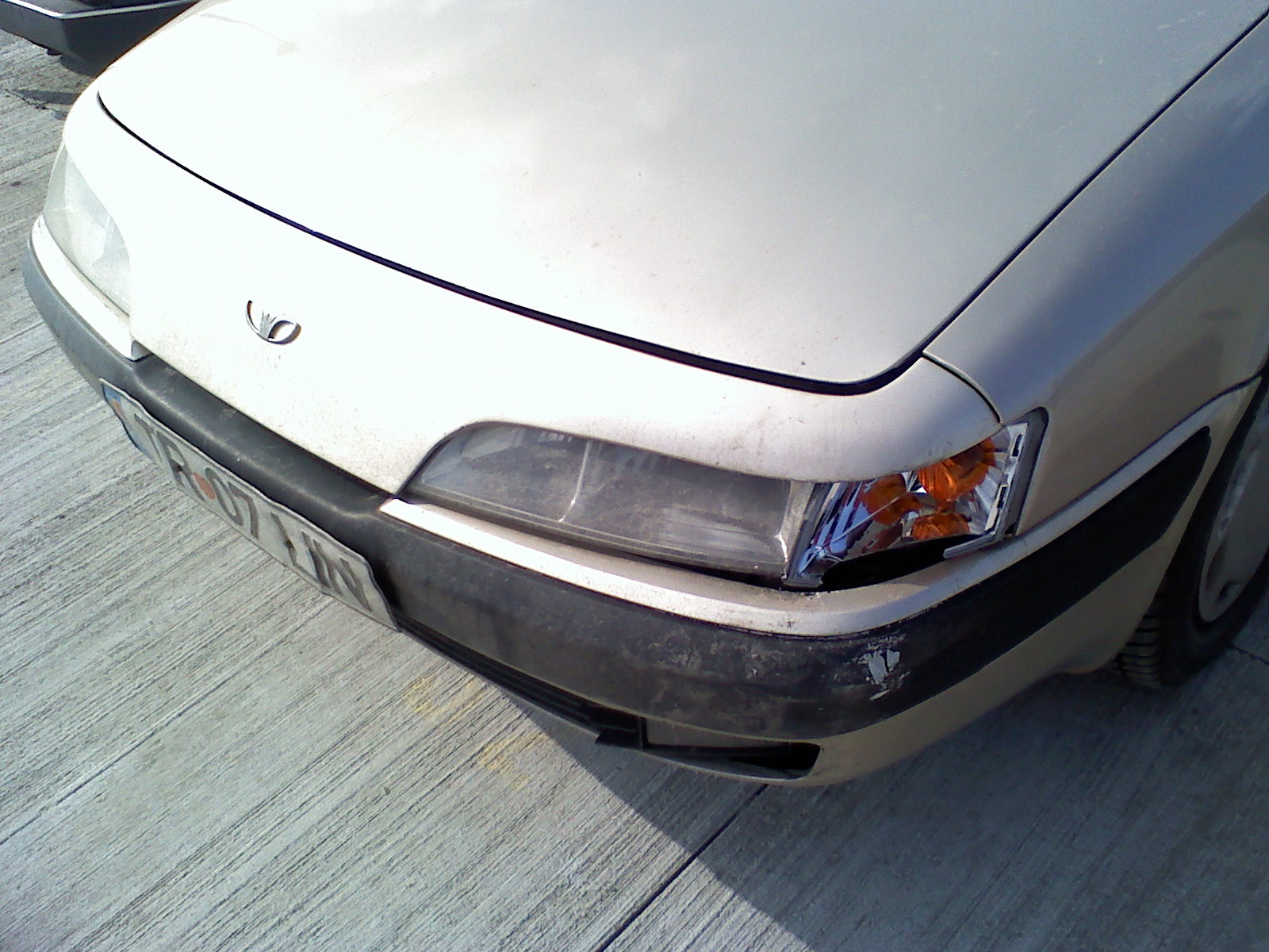

  12. Da. Oricum pe procesul de la Politie am far, semnal, proiector, grila neagra stanga de proiector si masca, deci cam tot ce se vede. Fagurele si restul chiar nu am avut pretentie sa le vada nenea de la Politie, alea se vad in service. Culmea e ca desi s-au spart destul de urat, si farul si semnalul sunt perfect functionale, si reglajul electric pe far merge inca, mai bine decat pe celalalt chiar . Multumesc pentru suport tuturor. @Costi, nu esti pe treaba ta. Deci masina ta trebuie vazuta pe viu, e o nebunie .

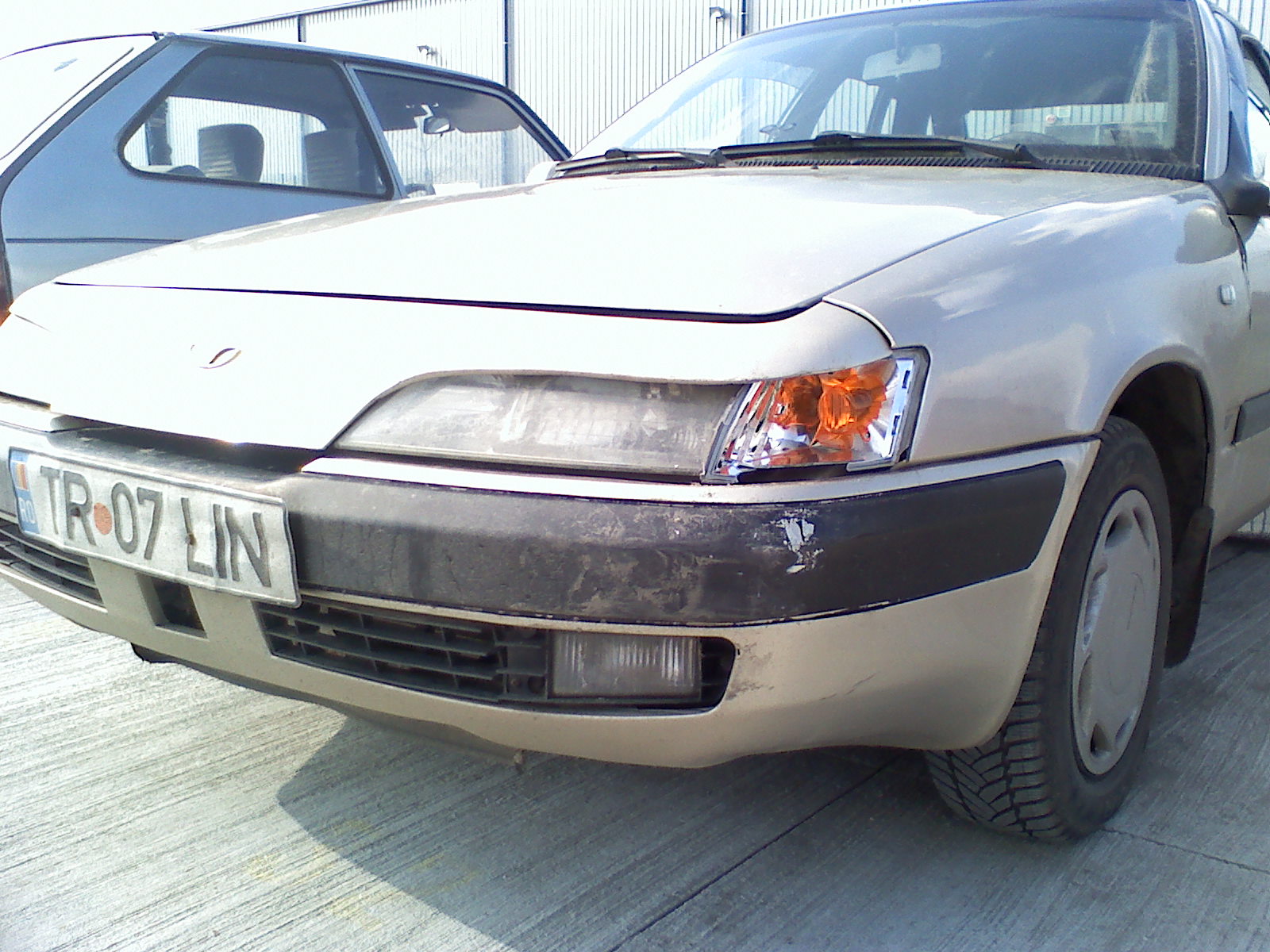

  18. Mda. Toata iarna n-am patit nimic si acum...pe final. Lasa ca poate asa gata, am spart ghinionul, nu mai ninge Avarii, semnal, far (prinderi rupte) masca de tabla de deasupra usor indoita in jos (asta se indreapta repede), coltul barei scrijelit in stanga destul de rau pe bandou, proiectorul si rama. Aripa a scapat . Pacat. La el, spoilerul putin crapat si stopul reflectorizant. Atat ). Pentru asta am ajuns noi la politie...

  21. Din pacate... Pe scurt, sos Fundeni dinspre Pantelimon spre Colentina imediat dupa o curba la dreapta urmata de una la stanga in panta inainte de autosoft pentru cine stie zona, eu pe banda 1, cineva de pe banda 2 nu s-a asigurat si nici semnalizat si a intrat peste mine. Am franat cat s-a putut, din pacate cauciucurile de iarna combinate cu mazga de pe jos si-au spus cuvantul, nu am putut evita decat partial, eu avand viteza mai mare decat el. Pe "lung" e mai complicat putin si nu are rost. Cert e ca nu ne-am inteles si am ajuns la politie unde am avut castig de cauza, am asigurarea lui, el a luat o amenda de 120 RON din cate am inteles.. Ghinion...
