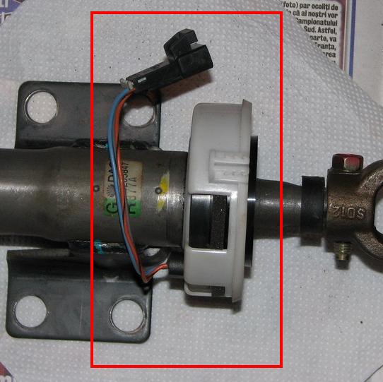

  9. @cris06 : schimba-i rulmentul si scapi de joc . E un rulment cu role, n-ar fi mare lucru sa-l schimbi, daca esti sigur ca de acolo ai jocul. Pe de alta parte, daca ai jocul din rulment, volanul prezinta atit joc sus-jos cit si joc stinga-dreapta ! tiboasca acuza doar joc pe verticala, cunoscut si altor posesori de Leganza ... din pacate Nu stiu in ce masura coloana de directie de Nexia se aseamana/e identica cu coloana de Leganza, insa crede-ma, am chiar in momentul asta la cca 2 metri de mine o coloana de Leganza si, din cite am studiat eu, jocul apare in primul rind datorita mecanismului de reglare pe verticala. De curiozitate, vorbim de reglaj cu pirghie sau cu clapeta ? Constatarile mele se refera la sistemul cu pirghie.
  10. Poti sa circuli asa mult si bine, la mine cred ca implineste 4-5 ani. In timp, dupa ce se agraveaza, o sa te deranjeze zomotul produs de trecerea in viteza peste denivelari gen piatra cubica sau drumuri f. valurite. In astfel de cazuri, o sa vezi chiar volanul cum vibreaza. Nu o sa se rupa nimic in timpul mersului In manualul de service este descrisa procedura de reparare, insa ... de unde piese ?
  11. Daca e doar pe directia sus jos, jocul provine din mecanismul de reglare pe inaltime a volanului. Saptamina trecuta am luat o coloana de directie doar ca sa scap de jocul ala. E drept ca la mine e cam mare insa nu afecteaza directia. Constat ca la f. multe Leganze se regaseste bucuria asta. Eu unul nu ma pling de a mea avind in vedere pe unde i-au calcat rotile
