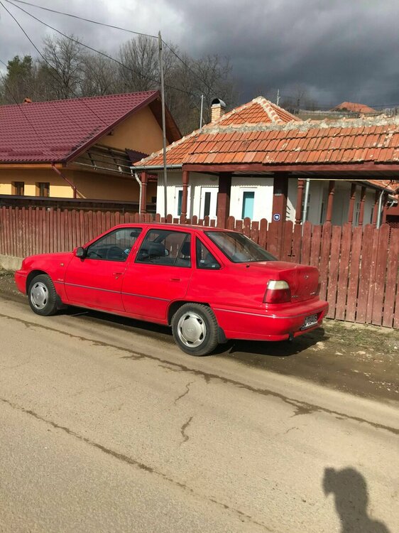

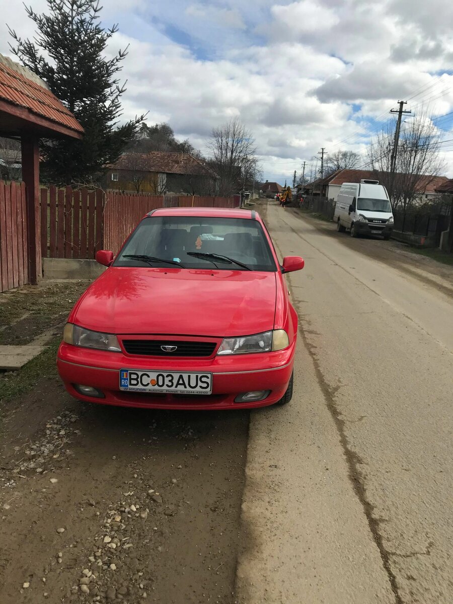

Sa revenim.....
Aproximativ 800 km saptamana aceasta, Ploiesti-Onesti (BC), pe la tara, prin imprejurimi si Onesti-Ploiesti. Am prins cam toate tipurile de drum, de la uscat, umed pana la niscaiva polei aseara 🙂.
M-a dus si m-a adus fara probleme deosebite, cu exceptia portierelor inghetate bocna in urma gerului de azi-noapte, din cauza carora era sa-mi aman plecarea. Nu-i nimic, le-am rezolvat relativ usor cu niste spray degripant si o sticla de apa clocotita. In rest, depasiri pe clasicul E85 (azi, cel putin, era plin de tiruri), mers (in medie) cu 120, caldurica ca la gura sobei, ce sa mai, ca-n vremurile ei bune. Banuiesc ca se mirau participantii la trafic cand vedeau un Cielo mergand printre tiruri sau depasind alte masini, care mai de care mai actuale 🙂.
Ne apropiem vertiginos de 145.000.

Bratul stergator parbriz partea stinga ii umflat de vint in halu" ala ori ii orijinal ? Hai ca-i comic nene ... ! 😆
Altfel, daca tii a turna apa pe un metal (mai ales in domeniul auto) inghetat bocna, toarna apa rece NU (!) fierbinte, nici macar calda. Pe parbriz, luneta ori geamuri nici atit ! Creaza-ti obicei ca pe fiecare final de toamna sa gresezi cu silicon (la sprai) suflat pe o cirpa, toate chederele masinii, nu inainte de a fi sterse/curatate de impuritati altfel, trebuie sa-ti faci rost de o ranga de buzunar pentru a deschide usile. Nici de-acuma nu-i tirziu.

Bratul ala are un usor joc. L-am mai strans astfel incat sa pot merge cu el. O sa-l execut si pe ala cat de repede. Stiu de faza cu unsul chederelor doar ca, delasator fiind si nemaisteptandu-ma sa mai prind friguri din astea, nu le-am mai uns. Si broastele trebuie unse, nu doar chederele, dimineata ele erau problema. Imi amintesc cum stricase bunica-miu usa intr-o iarna, incercand sa o deschida cu o surubelnita 😂.
1 hour ago, Dj_Dark said:

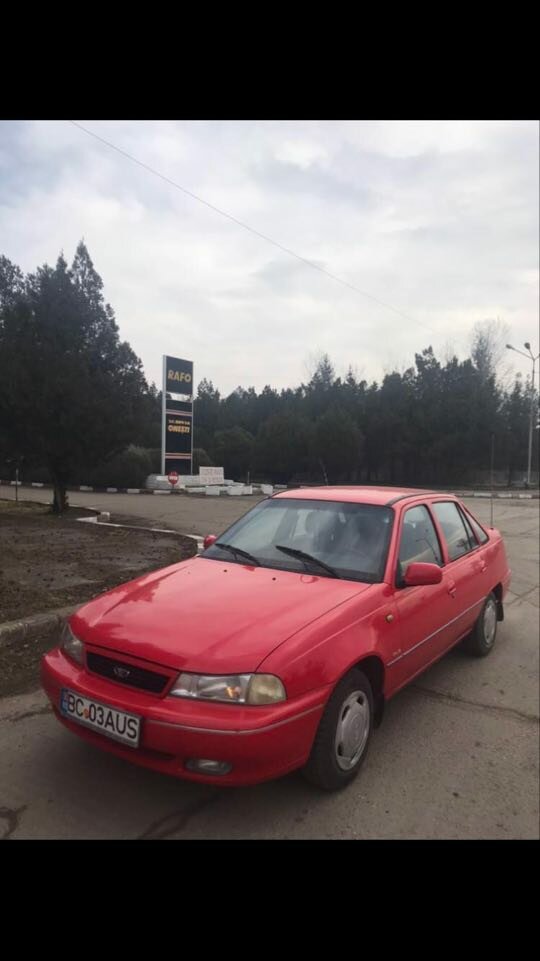

Nu gasesti si tu niste semnalizari mai decente pe fata? Nu de alta dar strica tot aspectul (de altfel frumos) al masinii.
Din pacate nu, desi caut de ceva vreme. Nici semnalizari, nici stopuri, nici proiectoare, nici nimic. Noi doar stifturi, iar SH am gasit doar in stare proasta. O sa mai ma uit, dar nu-mi fac sperante.

Uite lampi de semnalizare:
https://piese.radacini.ro/iluminare-si-semnalizare-808/lampa-semnal-fata-drproducator-parts-mall-cod-010151196175350r.html
https://piese.radacini.ro/cielo/lampa-semnal-fata-stgproducator-parts-mall-cod-010151196175349r.html
Si un proiector:
https://piese.radacini.ro/cielo/proiector-stg-galben-cod-010151196175353g.html

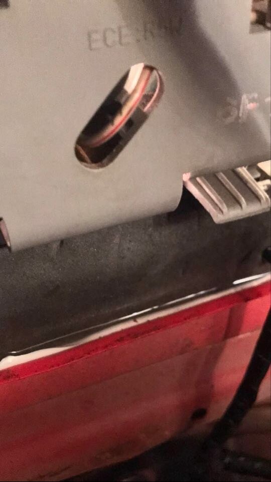

Poate suntem off topic, dar problema cu semnalizarea imi e cunoscuta. Pacat ca la Radacini nu se mai gasesc originale ca pe vremuri. Uite diferentele la cele doua semnalizari pe care le am (una noua de la Radacini care s-a ingalbenit si cealalta originala):
- la cea aftermarket banda neagra de etansare este dintr-un fel de cauciuc moale, pe cand la semnalizarea originala banda e dura
- desi pe ambele scrie SUNG SAN pe spate, pe originala scrie si pe fata in partea de jos a gemuletului
- geamul celei originale arata ca e prins cu un fel de cleme de corpul din plastic gri, pe cand cealalta cred ca e doar lipita
- pe cea aftermarket nu scrie Made in Korea
- cea aftermarket nu are montat pe orificiul de evaporare (cred ca pentru asta e) acel 'burlan' de cauciuc cu buretel, deci praful e liber sa intre.

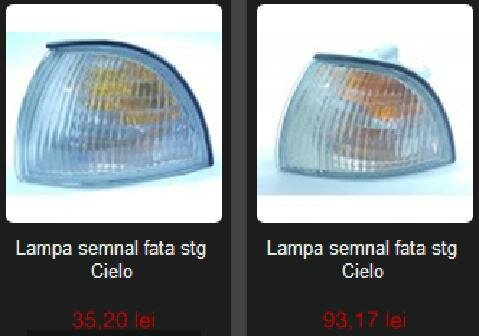

Din ce se vede (atasez si un print screen mai vechi), aproape sigur ce mai e pe stoc la Radicini e varianta ieftina, care dupa 2 luni se ingalbeneste.
