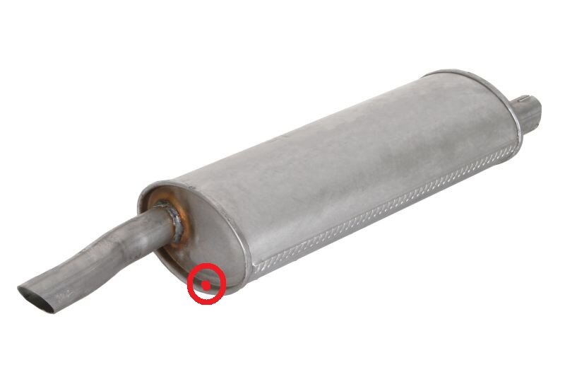

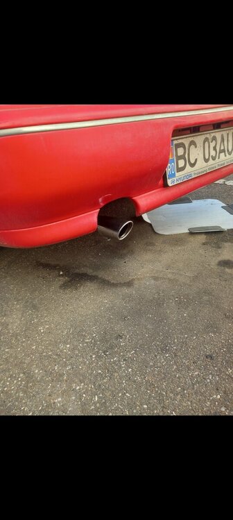

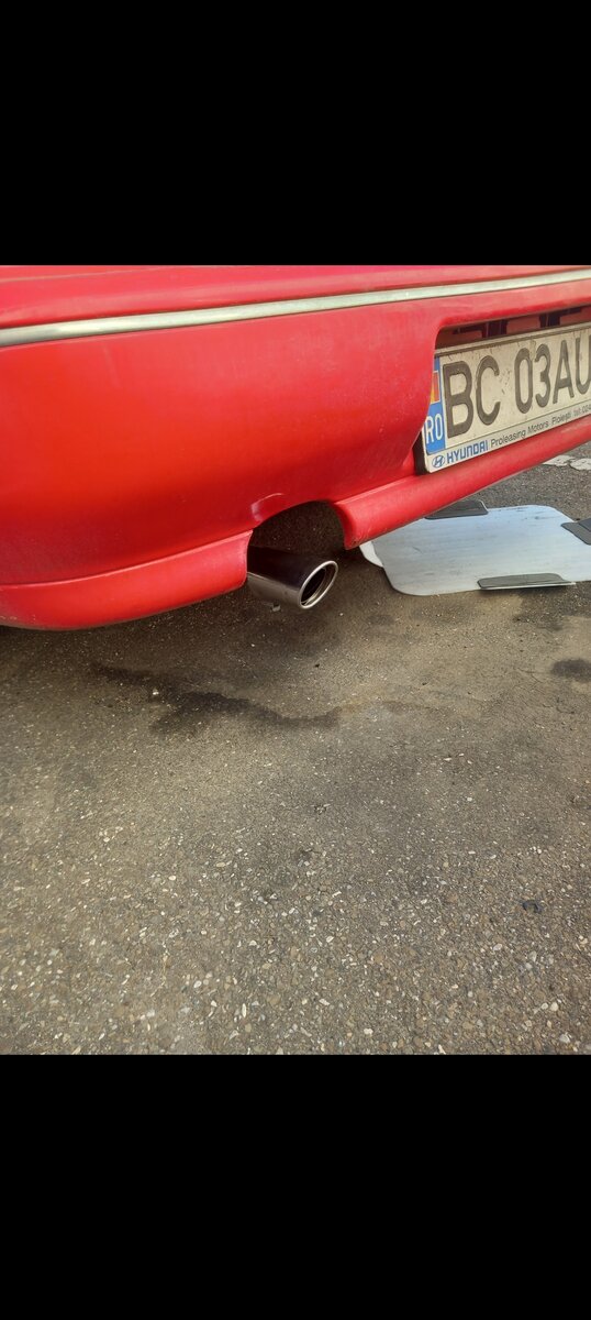

Am schimbat citeva esapamente de-a lungul timpului pe diverse insa nu retin mai mult de doua cazuri in care in care finala sa fi fost perforata deja din fabrica. Finale ceva mai plauzibile is cele cu iesirea (teava) in partea inferioara unde, apa rezultata din condes (si nu doar condens, cite un jet de apa mai trimitem si noi pe teava la spalatorie, cu sau fara de voie) se localizeaza intr-o cantitate mai mica (sau deloc) comparativ cu finale ce au iesirea (teava) undeva in partea superioara. Groaznic cita apa se poate stringe acolo de ajuge a curge pe teava ca la robinet, la pornirea de pe loc. Problema trebuie doctorita din start pentru a fi cu bataie lunga altfel, doar producatorii de esapamente au de cistigat din asta.

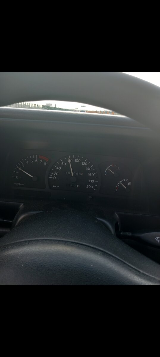

vin si eu cu o idee, apropo de masurarea temperaturii.
eu am luat un termometru din ala care se cupleaza la OBD si afiseaza pe parbriz si am observat, cateodata, ca temperatura sarea brusc de la sa zicem 72-79-81, chestii din astea neverosimile. m-am gandit ca poate e senzorul defect dar inainte sa-l schimb am curatat contactele de la mufa cu spray. si ce sa vezi, temperatura arata normal acuma si valorile nu mai sar aleatoriu.
Link to comment
Senzorul ăla, cum am zis, nu prea mai e în mințile lui. Totuși, când își revine, urcă între cele două punctulețe. Acum se ridică doar până la primul punctuleț. Am vorbit la service și m-au programat miercuri să vadă despre ce e vorba.
