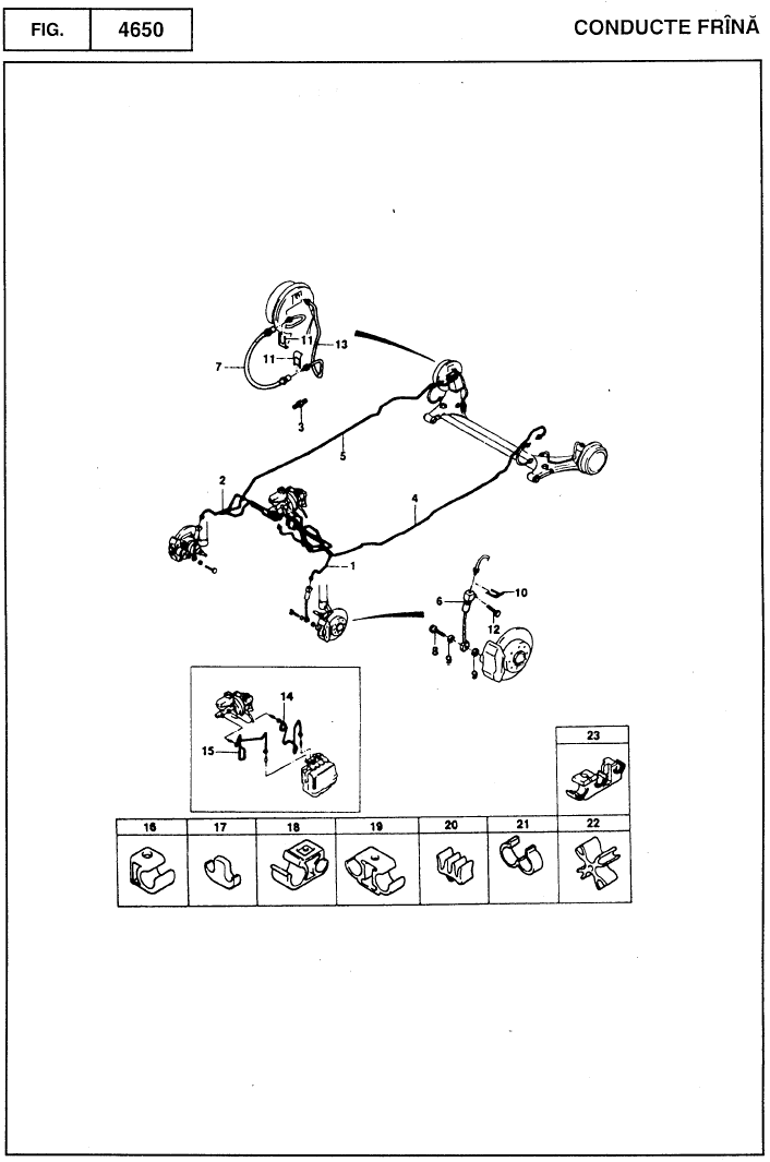

O idee legata de protectia anticoroziva pt conducte noi, din otel: aplicare tub termocontractibil utilizat la electrice. Ce ziceti? -

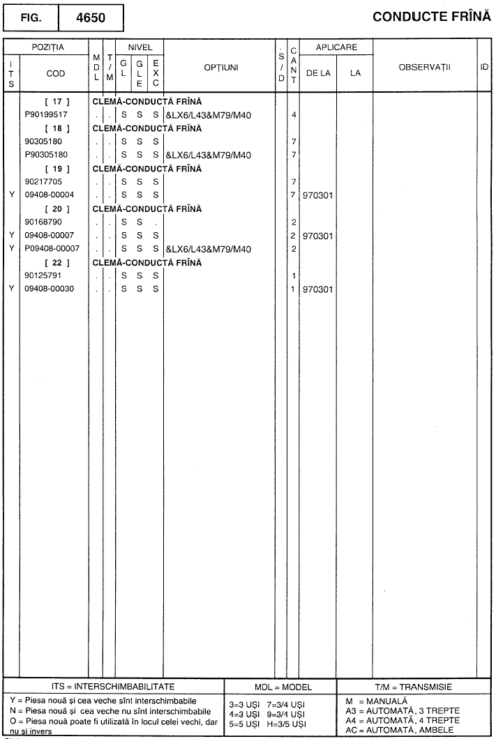

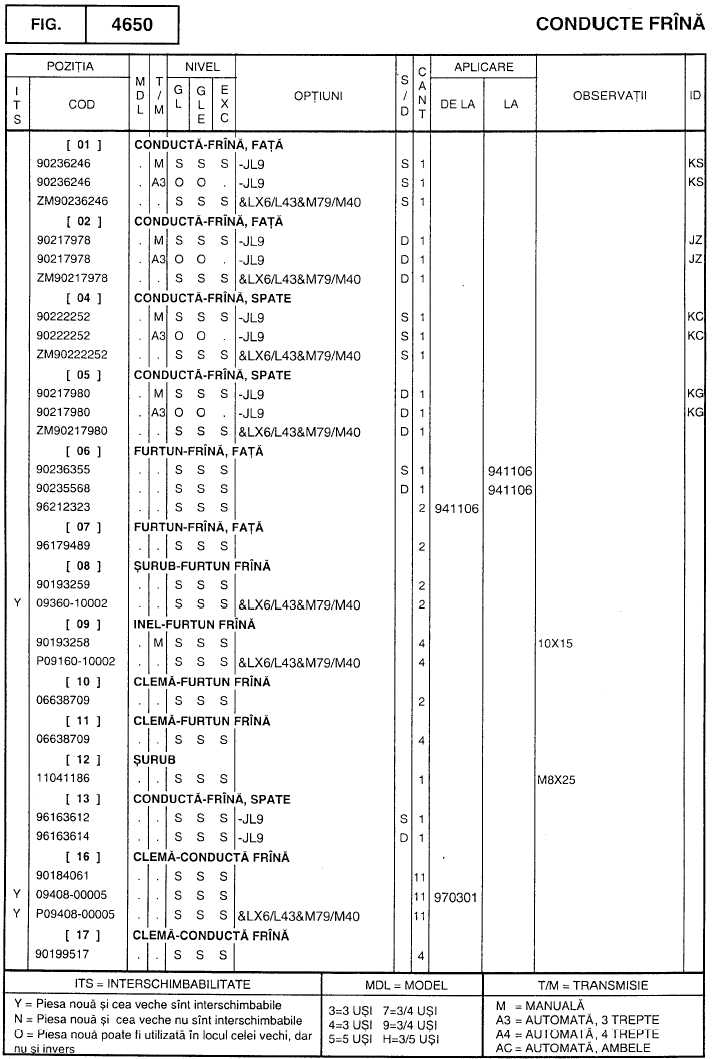

@ Viktor: conducta mai scurta (de pe stg. cred) are cam 3,5 m si cealalta cam 4,5 m. Racorduri de 10 mm. Ia-ti marja, macar, jumatate de m in plus. -

Viktore, daca ai rabdare iti masor conductele. Le am si eu, noi, gata pt inlocuire. Scriai in nus' ce post ca ai o "caleasca" trasa la gard. Nu poti lua conductele de la respectiva pt matrita? @ koss: ce cod are conducta mica? -

Si, la urma urmei, se poate supune conducta la un test de presiune si verificata cu spuma de sapun sau sistem cu manometru, inainte de montarea pe masina. 😋 -
