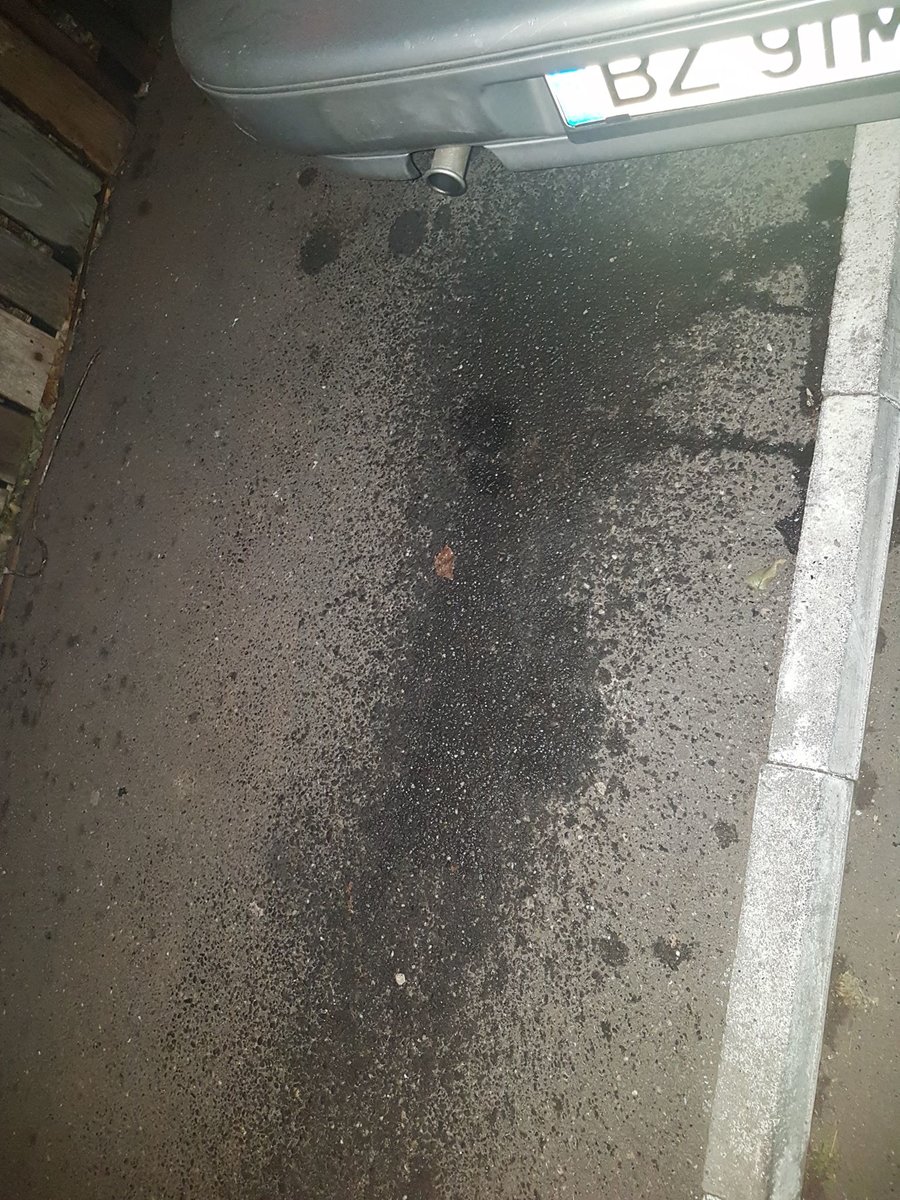

  1. Am reusit pana la urma. Am taiat colierul cu flexul si am conectat filtrul. I-am dat cheie si merge ok. Nu musteste benzina, nici nu miroase macar. Dupa ce s-a incalzit motorul i-am dat cateva accelerari pe loc de 4000+ ture si a cam scos abur mult si a facut fleasca sub toba. Se si auzea apa sarind din toba. Am verificat si nu pare altceva decat apa. In rest altceva n-am mai avut timp sa fac. Continua povestea saptamana viitoare.. Aa, suruburile de pivot pe care le-am comandat (pt ca am rupt 2 cand am dat pivotul jos sambata trecuta) au venit fara piulita..Nu ma asteptam, trebuia sa fi intrebat cand am dat comanda.

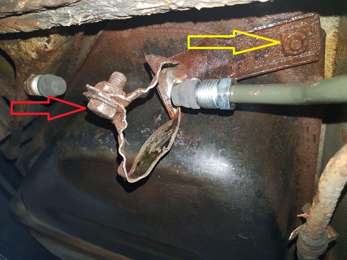

  3. Asadar, povestea continua. Am procedat la schimbarea conductei vechi de benzina. Cum era de asteptat, pumnii mei minte nu are a rupt toate clipsurile de care Dj_Dark mi-a zis sa am grija sa nu le rup. Fiind destul de ger iar clipsurile foarte vechi (plus nervii mei ca inghetam si nu reuseam sa le desfac), au fost foarte casante si au pleznit cand am incercat doar sa le cracanez un pic cat sa scot gumele alea de tin tevile. "Norocul" meu ca teava care ma interesa era spre exterior, deci am deranjat-o si pe cealalta ca sa o pot scoate.. M-am chinuit o gramada sa scot filtrul deoarece colierul ala are surubul intepenit si s-a deformat practic si colierul si filtrul incercand sa-l desfac, dar intr-un sfarsit am razbatut; am dat jos filtrul vechi si am pus noua teava (inca nu le-am conectat, evident). Acum problema este ce metoda gasesc sa prind tevile de masina. Cea mai simpla ar fi sa prind niste coliere si cu holsurub de masina, dar parca n-as prea da gauri in podeaua masinii. In imediata vecinatate este totul plat si nu am de ce sa prind nici soricei nici nimic. Vreo sugestie? Confirm ca conducta de benzina tur la Cielo Executive DOHC (2002) este cea cu prindere rapida spre motor, nu cu filet. Am luat ce trebuia. Merci cris06! Update: Mda, am reusit sa prind cumva, cu soricei, tevile de bucata de plastic care a ramas in holsurubul clipsului. Acum nu pot sa dau jos cacatu' ala de colier de la filtru. Nu pot sa bag filtrul nou in el si nici sa-l dau jos de tot. Sunt super ruginite atat surubul colierului cat si ala de la tija care e prinsa de masina. Pur si simplu nu il pot da jos ca sa pun filtrul. Cedez psihic si el tot nu cedeaza. Am incercat WD-40, cheie, patent, ciocan, dalta, bomfaier, nu vrea. Mai incerc putin si bag flexu. Au fost si super destepti inginerii aia si au pus piulita cu cap patrat, nu cumva sa pui cheia pe ea.
  4. Bun. Notat. Sper sa tina vremea cu mine. Multumesc pentru sfaturi si codurile pieselor, faceti viata mai usoara! 😄

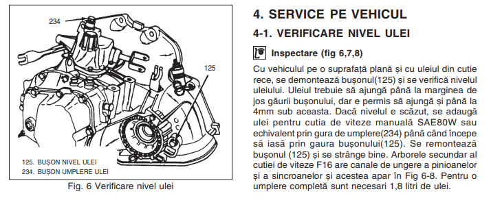

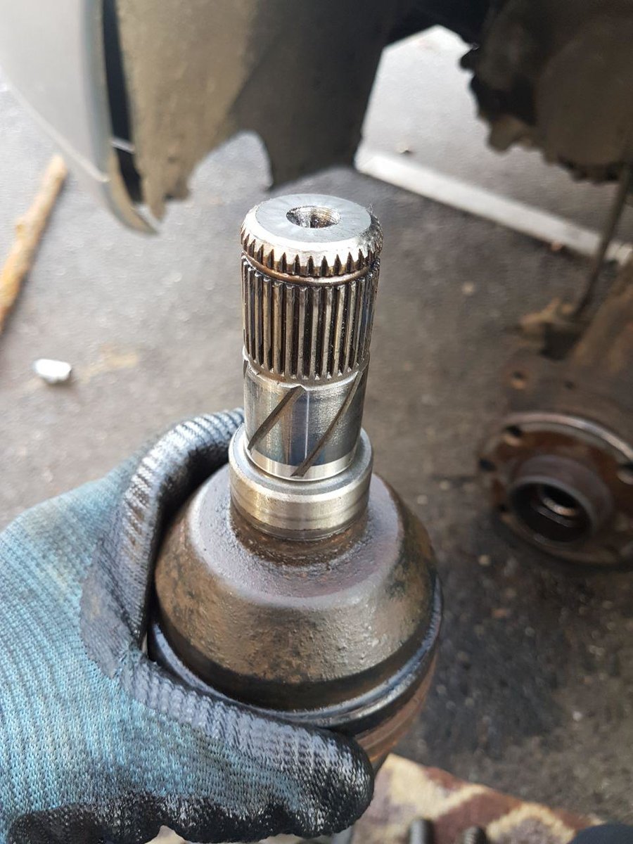

  7. Am rezolvat-o pana la urma. Am schimbat siguranta cu una noua si am montat totul in ordine inversa. Intradevar, a trebuit un soc pentru a prinde in diferential, insa nu stiu cat de bine o sa tina; pare fixata bine, tho. Acum am o problema mai stupida: nu gasesc bunosul de nivel pentru uleiul din cutie. Ala pentru umplere l-am identificat, dar celalalt nu-l gasesc. M-am uitat in manual dar parca nu este acolo unde este in manual exemplificat. Din cate inteleg din imagine, ar trebui sa fie chiar langa "gaura" unde intra planetara.

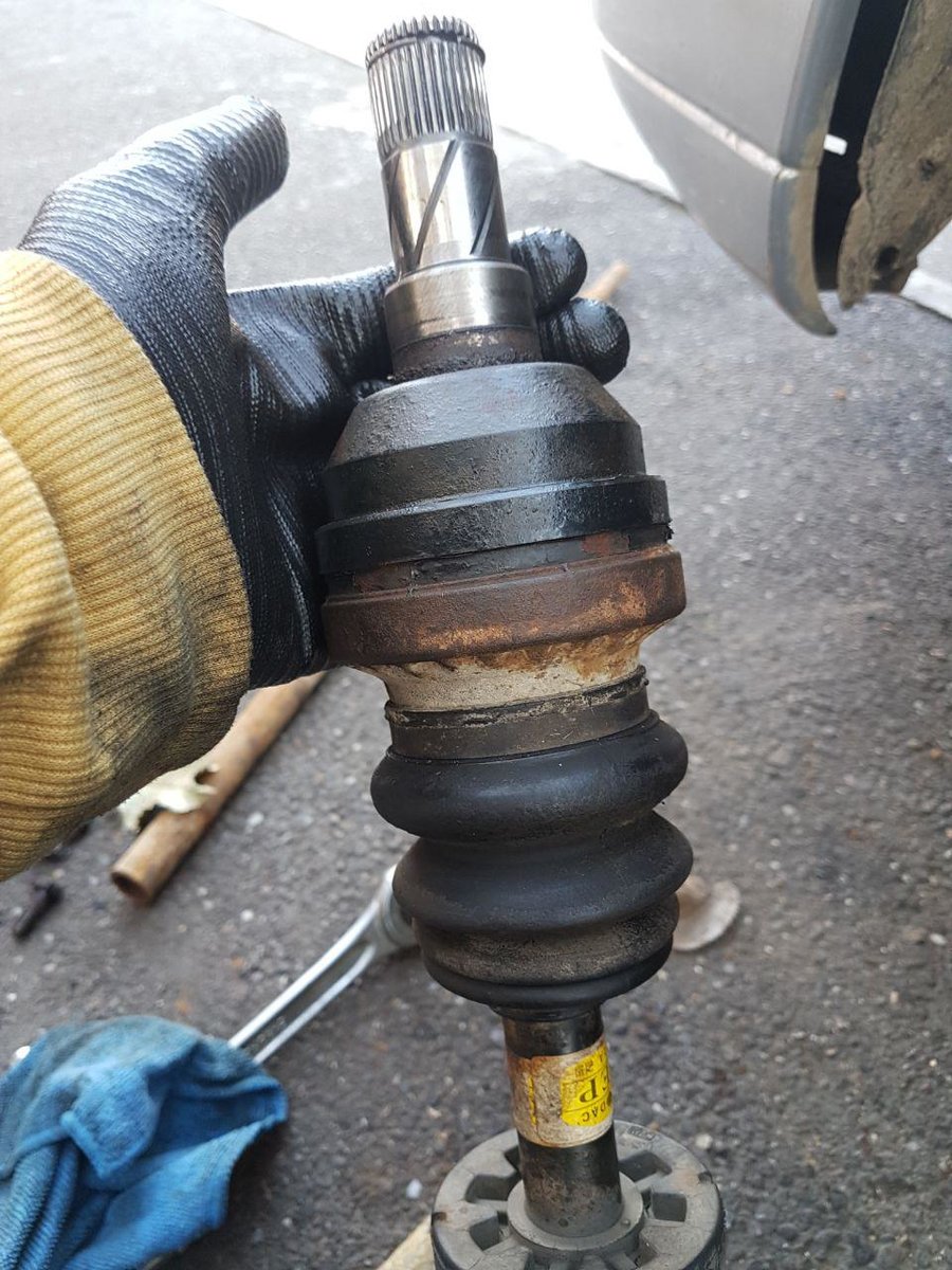

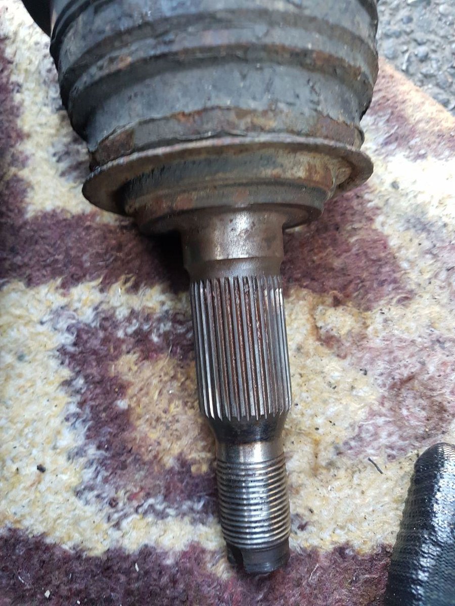

  8. Si m-am apucat de treaba. Pana acum am reusit sa desfac piulita, am dat etrierul jos si discul, si m-am apucat de cele 3 suruburi de la rasarit; unul s-a desfacut bine (doar piulita, surubul inca e pe pozitie, se tine tare), al doilea s-a rupt si l-am scos de acolo, iar al treilea l-am slabit iar acum se invarte piulita cu tot cu surub. I-am pus contra dar inca face pe nebunu'. Am batut si usor in capul planetarei (cu un lemn) si am impins-o in interior, dar inca nu o pot scoate din cauza celor 3 suruburi. @Dj_Dark Te invoc, poate ma mai poti ajuta. Update: Am rupt si celalalt surub, cel care se invartea cu tot cu piulita. Cel desfacut am reusit sa-l scot intreg; abia am cu ce sa ma duc la magazin ca sa-mi cumpar la fel. Am scos si planetara si imi pare ca arata destul de in regula. Burdufurile in stare buna, fara scurgeri. Dintii si ei par ok. Siguranta este la locul ei si pare destul de larga, nu stiu care ar putea fi cauza de iese. Singurul lucru mai anormal pe care l-am facut in momentul cand a iesit (defapt cu vreo 5 minute inainte) a fost sa pun o frana mai brusca si sa trag si de volan in acelasi timp (foarte putin stanga). Parca sa zic ca s-a auzit un trosc, dar dupaia am mai mers vreo 500m fara probleme. Oare sa mai largesc siguranta? Ma gandesc ca daca o mai largesc ca sa stea in canalul din diferential, nu iese dupaia planetara din siguranta si ramane siguranta inauntru? Am cumparat si sigurante noi daca e nevoie.
  9. Acum am inteles. Si daca tot o dau jos din fuzeta abia o si inspectez vizual cum trebuie, pe la burdufe si sa vad cum sta cu "vasilica". Din nefericire abia sambata pot opera la ea, din cauza serviciului. Merci frumos! Abia astept sa vad ce iese.
