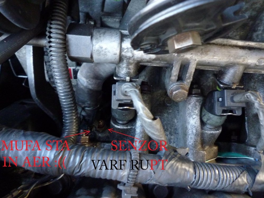

Uite mufa cu senzorul de temp. pt termometru bord (ceas): e langa injectorul 1
