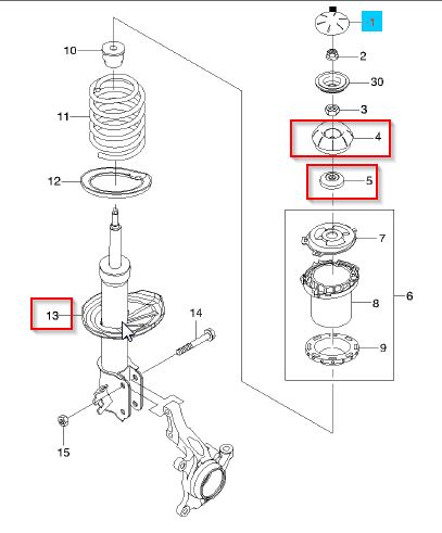

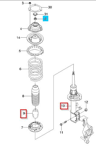

  7. Mircea, iti multumesc mult pentru informatie!
  8. Doar amortizoarele sunt defecte (a curs uleiul din ele - cu toate ca sunt pe "gaz" - se pare ca au fost proaste..., au inceput sa curga dupa un drum de tara groapa langa groapa - 40 km), dar daca tot le schimb, pun si flanse si rulmenti noi...
  9. Am si eu o problema la Lacetti: trebuie sa schimb amortizoarele (3 din ele curg, masina a devenit instabila... 30.000 km la bord... ). In afara de amortizoare, am inteles ca pe fata mai trebuie flansele si rulmentii acestora, iar pe spate.. .tot asa? Atasez schemele si am incercuit ce cred eu ca trebuie schimbat, dar pe spate nu sunt sigur... Astept ceva sfaturi... Multumesc.
