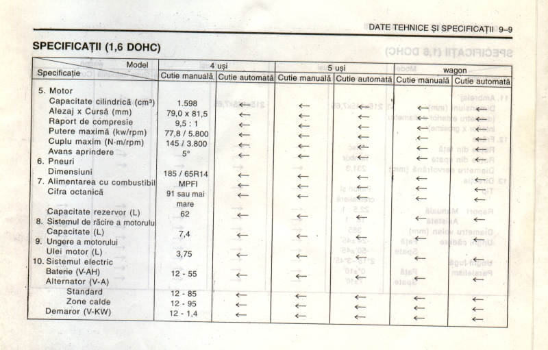

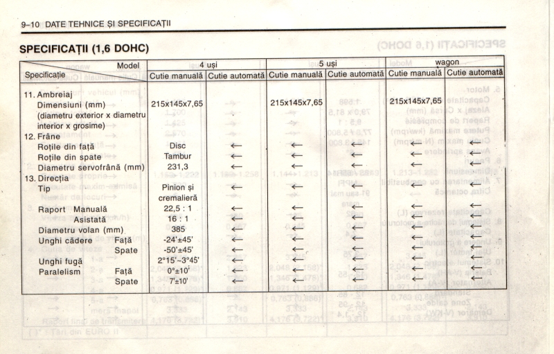

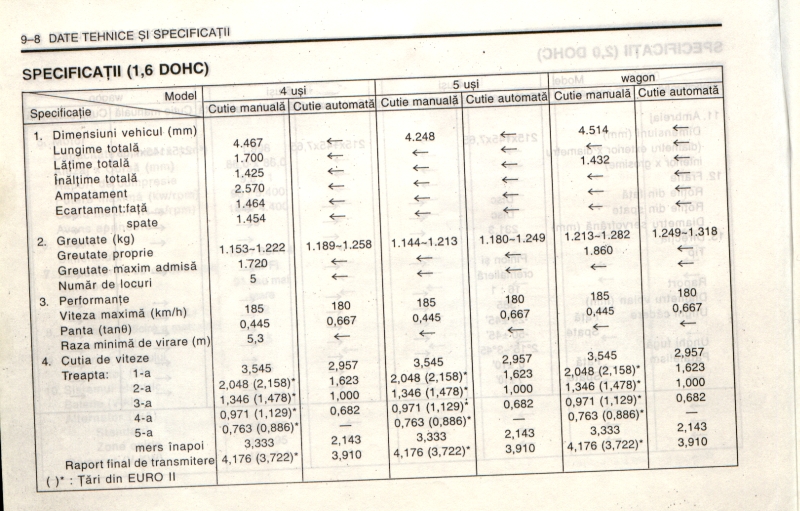

  8. Sper sa va ajute si datele ce le am eu. - numele exact al masinii - Nubira I SX 1.6 - anul de fabricatie - 1999

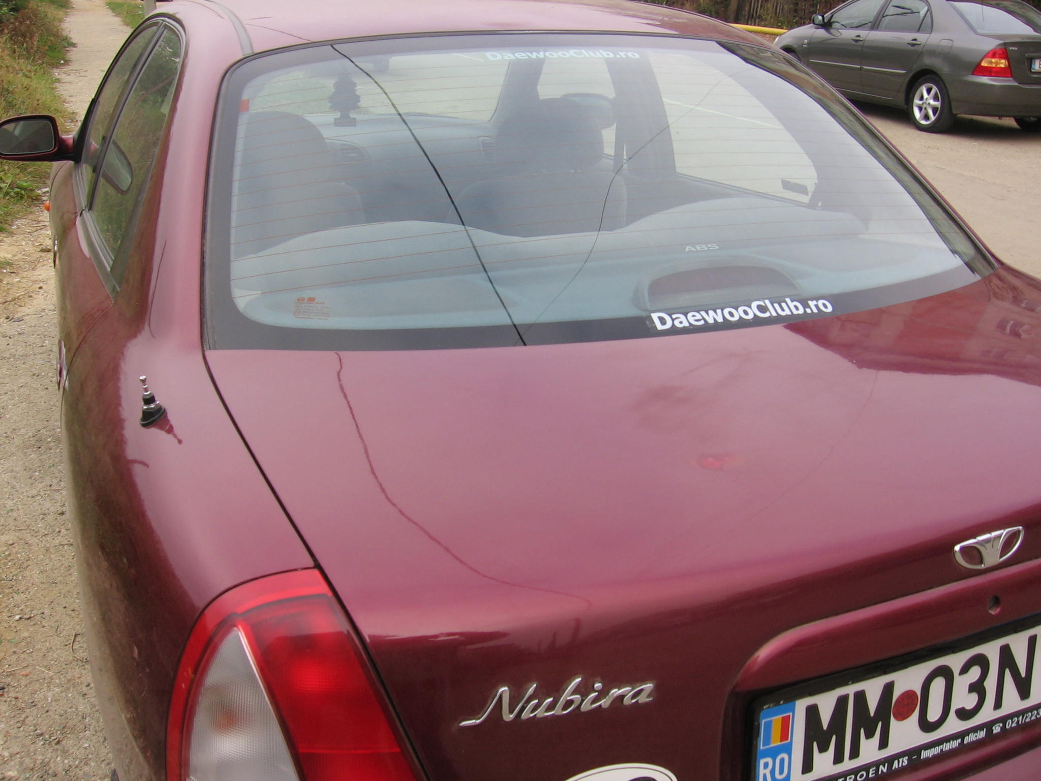

  9. Multumita lui Mircea am intrat si eu in posesia autocolantelor,si precum am promis iata si rezultatul.
