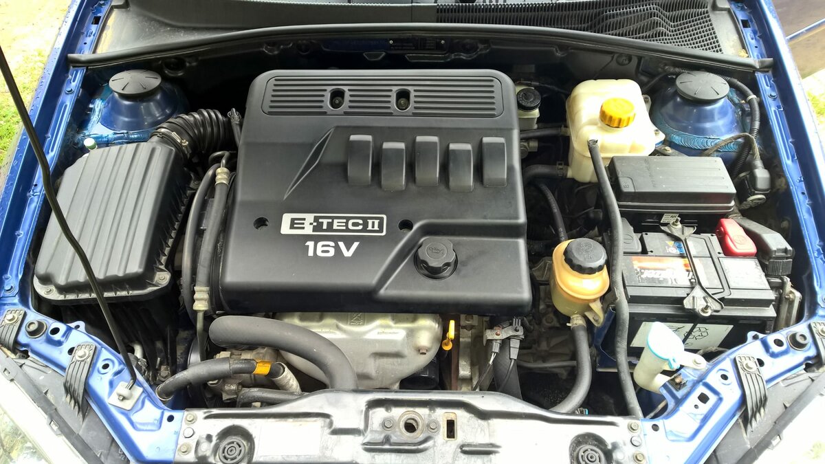

Cu sanse minime de raspuns la un topic asa de vechi, pun intrebarea daca s-a gasit solutia la problema descrisa sau s-a vandut intre timp masina :D. Eu am 1.4 insa descrierea fenomenului se aseamana izbitor cu manifestarile de pe motorul meu. Intre 1.4 si 1.6 nu sunt diferente la corpul clapetei, si eu banuiesc ca de acolo apare fenomenul. Adica pe circuitul de dozare aer pe plaja intre relanti si zona de turații reduse pare ca MTIA o ia razna si nu se hotaraste in ce pozitie sa stea (se simt smucituri, impulsuri in pedala de acceleratie). Interesant este ca relantiul sta foarte bine, doar la accelerări ușoare si in frâna de motor apar bâlbâielile. Ce am incercat eu pana acum, fara sa-i dau de cap: - corp clapeta curatat - IDLE Learn de mai multe ori - schimbare valva PCV - schimbat benzina - excludere EGR Nu este extrem de deranjant, mai ales ca e a doua masina acum, insa am invatat multe despre acest motor si ma intriga chestiunea ca nu pot sa-i dau de cap.
