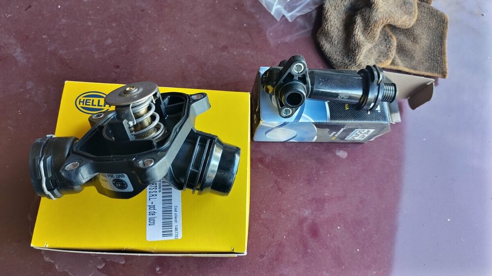

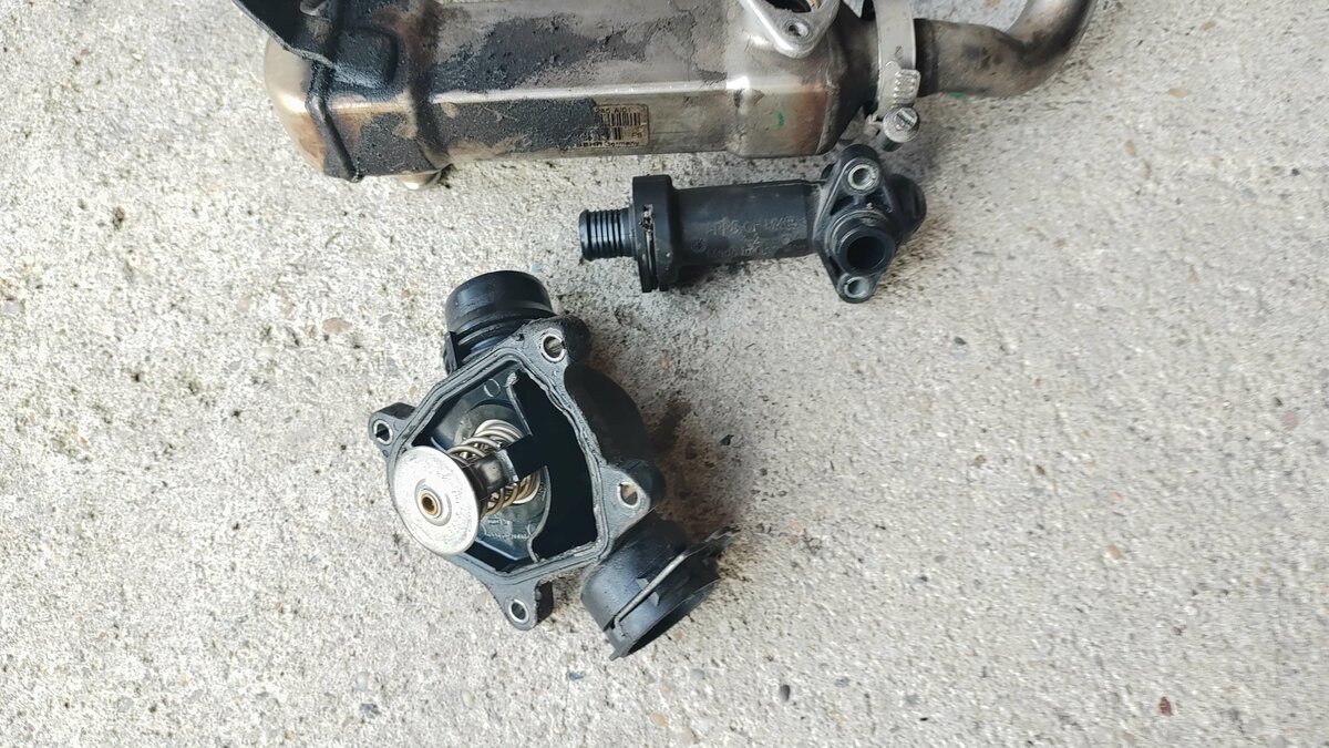

  16. Poate fi si aia intr-adevar, dar din experienta, cand e puntea ori "miauna" si se incinge desi nu incarca mare lucru sau nu incarca punct, cand e cu ïmpulsuri neregulate sunt carbunii sau releul de incarcare 🙂 Revenind, am schimbat termostatele fiindca vineri la 7 grade afara am observat ca scadea apa la mers constant. Cel principal suspectez ca era ok, cel de la racitorul de gaze era "sarma" suflai prin el fara probleme. Si niste poze cu mizeria, motorul e mult mai curat in interior decat in exterior 🙂 Si un filmulet cu tractorul in functiune, testam daca pierde apa pe undeva Dupa, fiindca mai aveam timp am redesfacut farurile si etansat geamurile cu silicon sanitar sa nu am surprize la iarna. Si am uitat sa repar iar cablajul dintre portbagaj si caroserie @Salex 🙂 . De data asta nu mai merge un bec de marsarier, bine ca sunt 2.

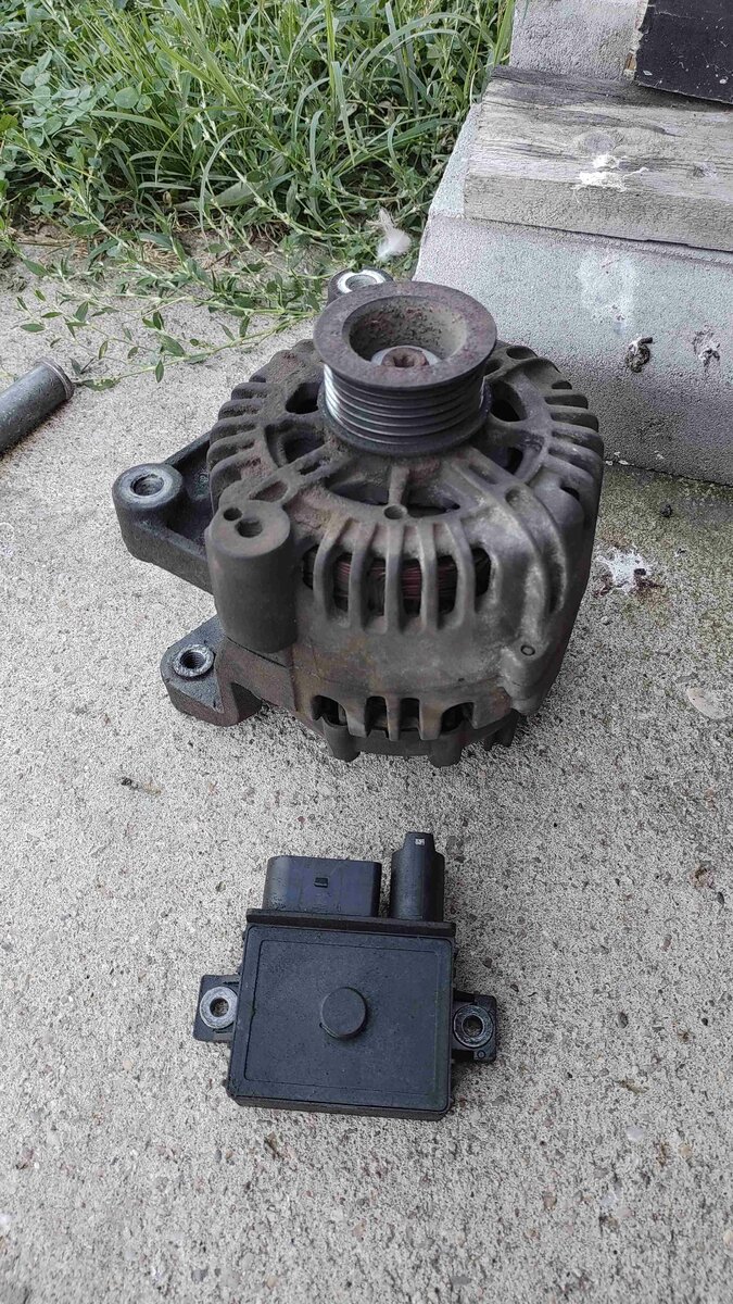

  19. Am schimbat la gri alternatorul (cu cel vechi, original al masinii care fusese schimbat acum 2 ani cred cu un SH) fiindca imi cam fluctuau luminile usor in masina. Asta e mai bun dar nu perfect, cred ca ambele sufera de aceeasi boala, s-au cam dus carbunii, drept urmare cu prima ocazie o sa duc unul din ele la reconditionat. Am mai schimbat si releul bujiilor incandescente si eroarea a disparut, defapt nu mai am nici o eroare pe motor, all clean. Mai spre iarna este posibil sa schimb si termostatele (le am deja cumparate), in rest, pare pregatita de iarna 🙂
