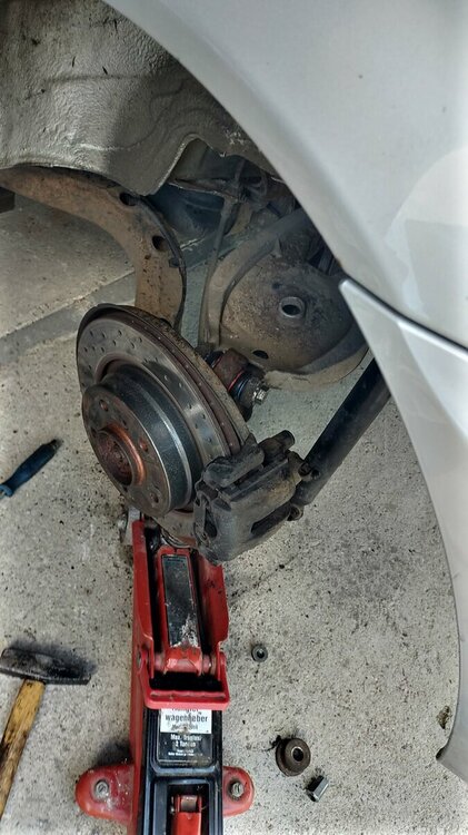

Si, au venit, s-au schimbat, toate bune dar trebuie geometrie neaparat. Nu mai detaliez, cealalta a iesit la fel ca pe stanga, astea noi au intrat la mana, vedem cat tin.

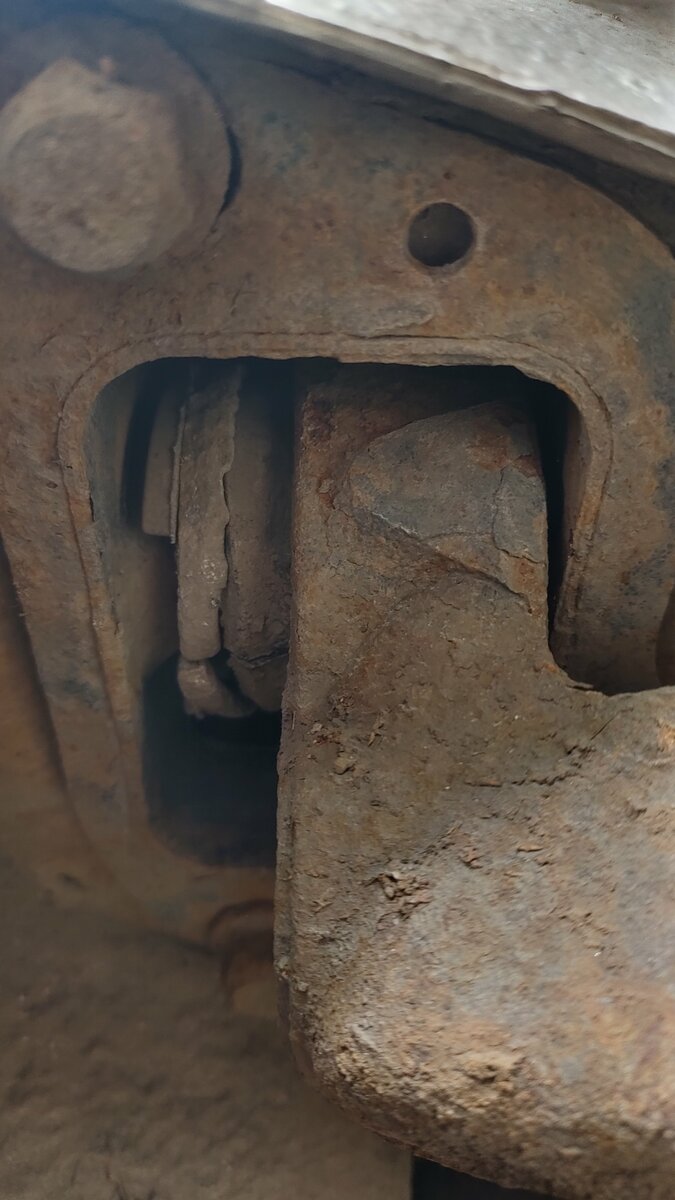

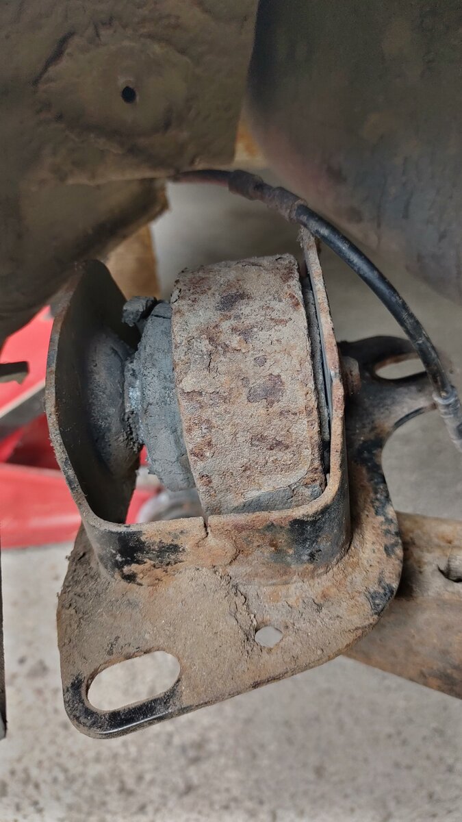

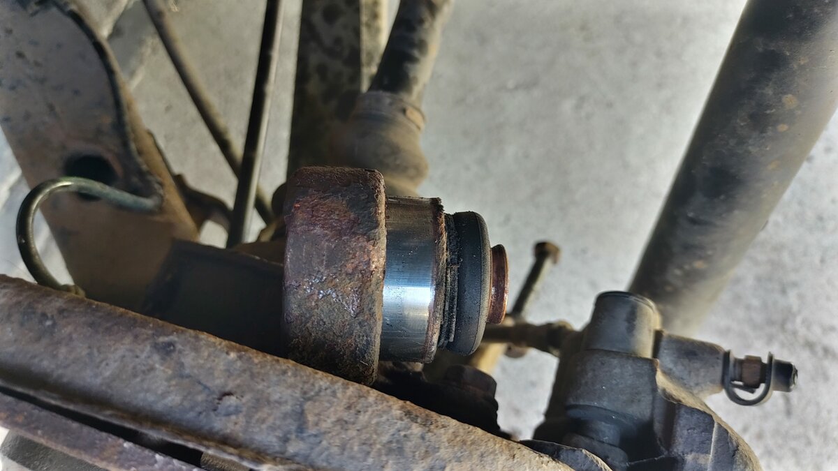

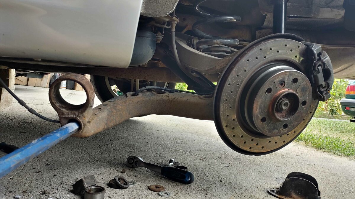

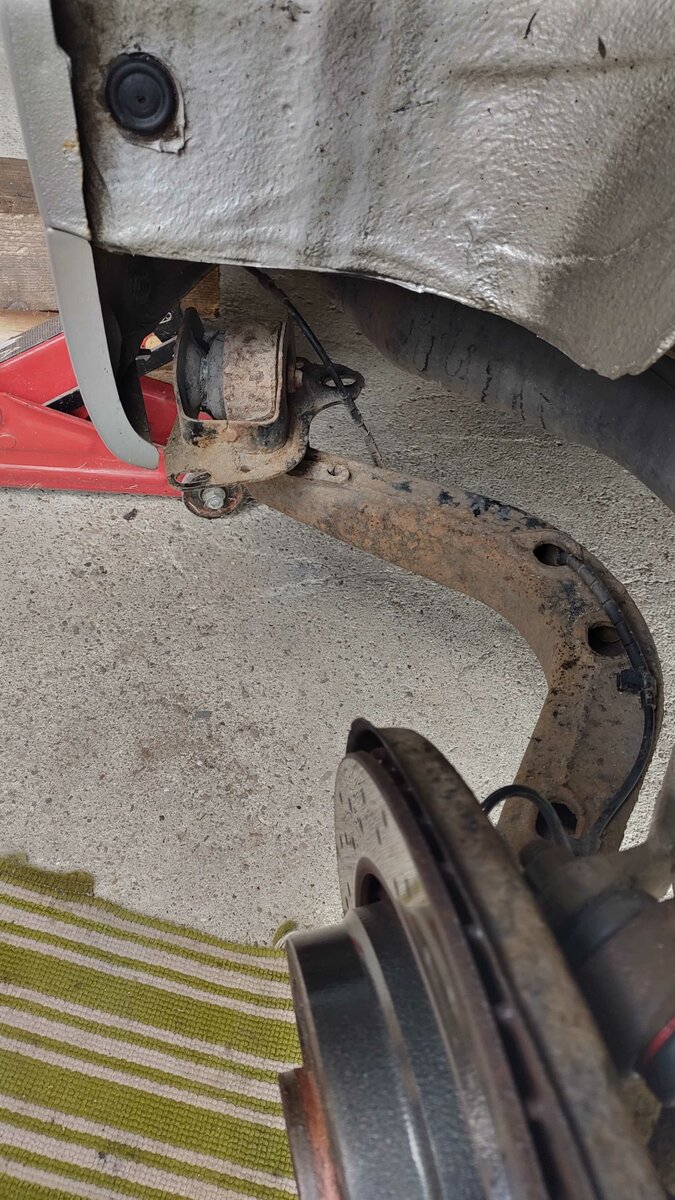

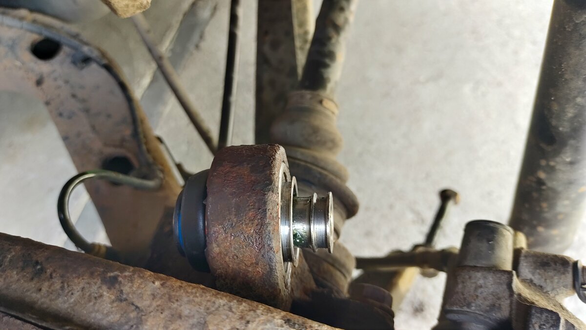

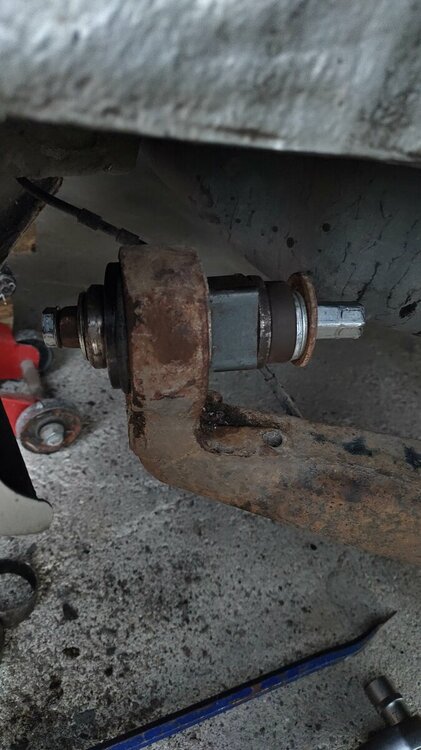

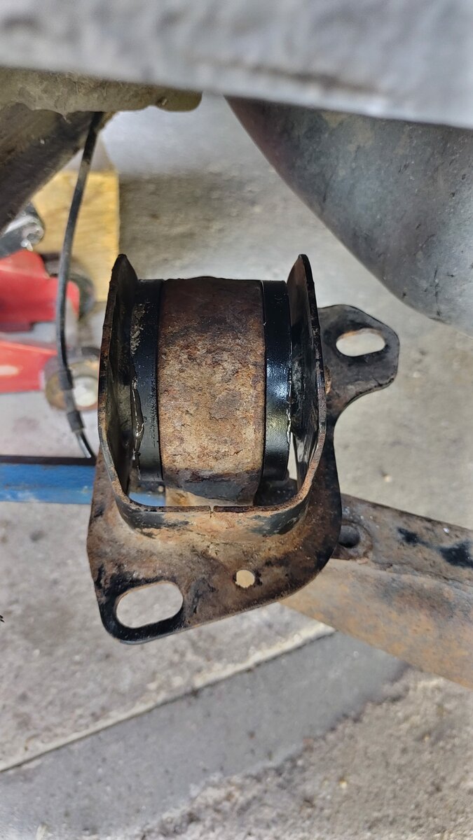

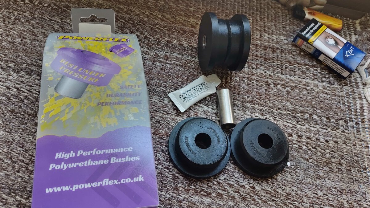

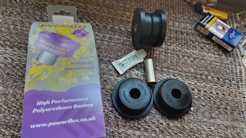

Am descoperit "ce bate" ๐ "De la soft si spaneta" ca sa il citez pe un clasic in viata ๐ , evident corelat cu numarul de km, face 390 de mii fara cateva sute. Am incercat sa o imping la loc, dupa cum se vede mai sus, (sa mai mearga macar o perioada pana imi comand piesele) fara succes, drept urmare am scos-o de tot. Dupa care am pus-o la loc provizoriu sa nu mai tin masina atarnata pe cric degeaba pana vin inlocuitoarele. Apropo de inlocuitoare, am comandat poliuetanice "strongflex" initial de la o firma, nu fac reclama insa veneau foarte tarziu, drept urmare am comandat "powerflex"de la alta firma (tot nu fac reclama ๐) si astept confirmare si timp de livrare marti. Si da, am comandat 2, se va inlocui si dreapta. Motivele sunt 2, bucsa normala nu cred ca aveam sanse sa bag eu cu ce am prin garaj, trebuia ajuns la service cu fuzeta in brate si alea defapt sunt bucsile care preiau forta rotii care impinge restul caroseriei nu absorb mare lucru din socurile date de gropi, drept urmare in mintea mea se justifica sa fie mai tari. Pana atunci, masina sta cuminte in garaj fiindca nu e de mers cu ea la cat spatiu a ramas la bucsa aia, ma mir ca nu a troncanit aia 20 de metri pana in garaj.

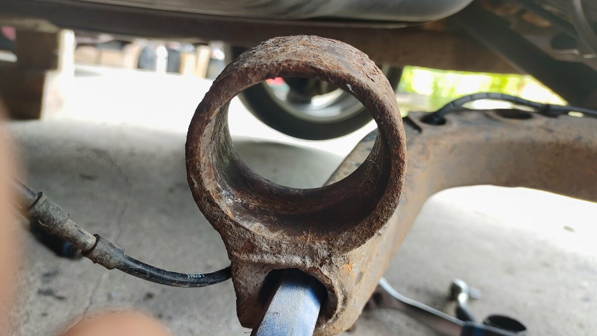

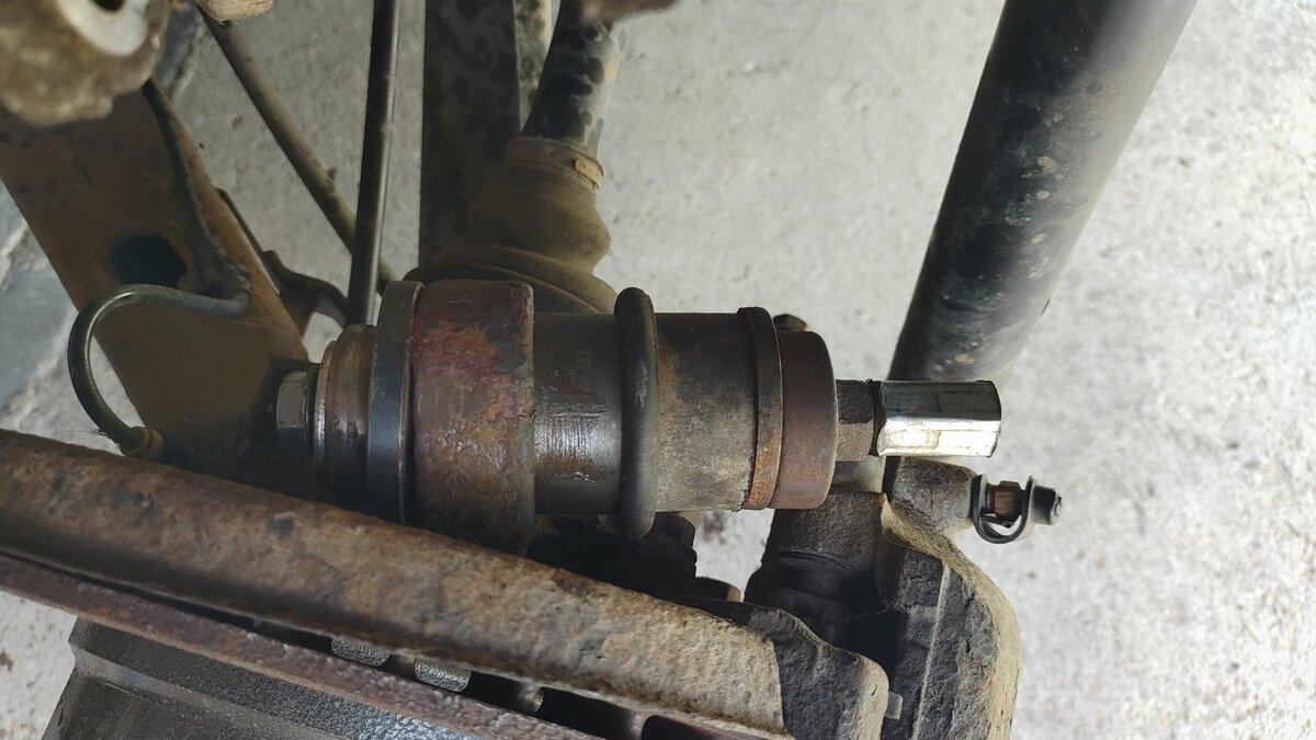

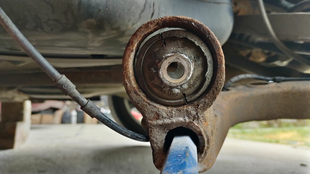

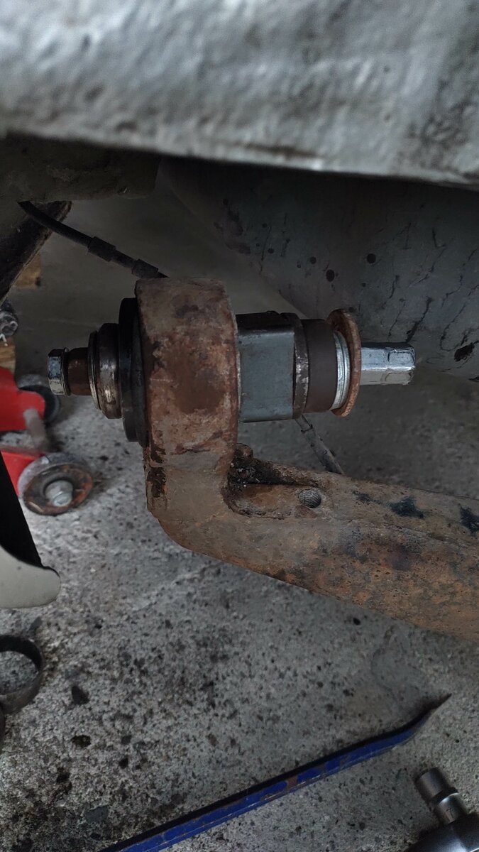

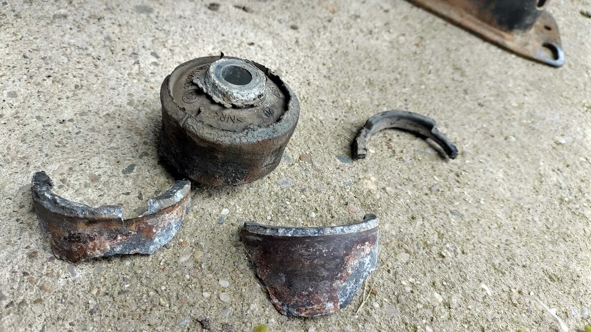

Gata, schimbate ambele, nu a fost usor, dar am razbit. Maine o testez sa vad daca mai bate. Una a iesit intreaga, cealata bucati, una a intrat relativ repede, cealalta m-a chinuit vre-o 3 ore, tot intra stramb. Bieletele nu s-au mai schimbat, eram prea nervos dupa alea 3 ore si am zis ca mai merg, ramane pe data viitoare.

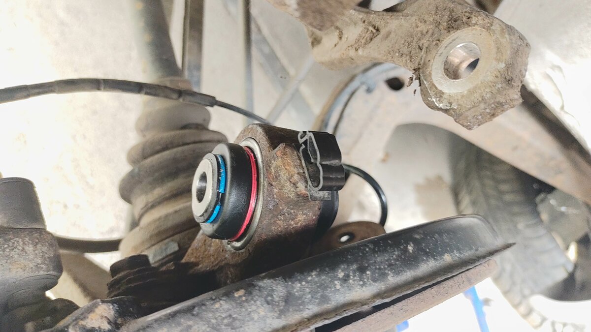

Rezolvat azi abs-ul, asta asa scurt sa nu va plictisiti citind๐ Pe larg, incepe acum: Am inceput diagnoza prin scoaterea firului de la senzorul dreapta fata pe care l-am tras in stanga, am vrut sa vad daca problema e la senzor/inel planetara sau cablaj/calculator de ABS. Cam asta a iesit. Dupa ce am aflat ca senzorul/inelul abs functioneaza in parametri am atacat problema, sapat pe sub bord, scos mufa din calculatorul abs, identificat firele, masurat, nici unul din ele nu avea continuitate, drept urmare m-am apucat sa scot instalatia de pe masina sa fad unde e rupt. A fost ceva de munca dar intr-un final am reusit sa scot firul intreg direct din mufa. Este un mister cum au reusit ambele fire sa se intrerupa iar cablul sa ramana intr-o bucata, nu se vede intins, strangulat, intepat..etc. Nu mi-am mai batut capul, am uitat sa mentionez ca mai am o instalatie de ABS, drept urmare am desfacut-o si pe aia, am luat tot firul frumos (tot din mufa, fara taieturi) pus in noua instalatie, remontat tot (nu mai detaliez, nu a fost usor) si voila: L-am si testat, functioneaza. Maine atacam tachetii ๐

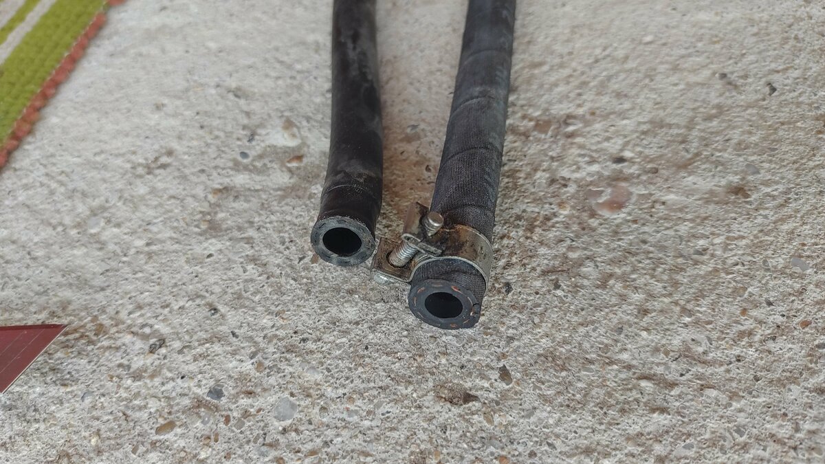

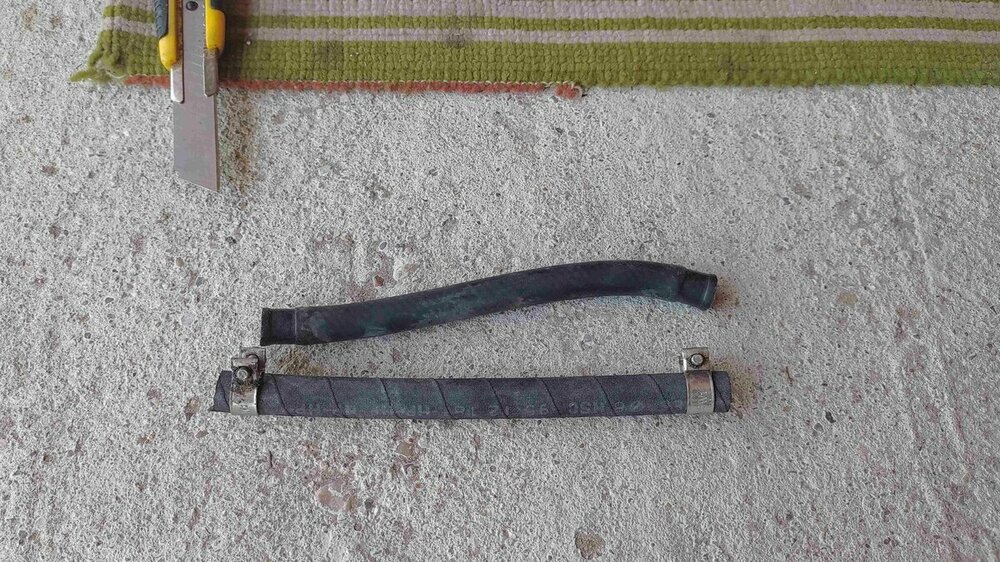

Mai stergem praful, la rosu a inceput iar sa curga benzina pe la furtunele rampei, drept urmare m-am saturat, am sacrificat un furtun de tur de espero (nou) si le-am inlocuit. Si daca tot am desfacut am facut si un test de presiune in rampa (ca tot am luat trusa aia) si nu prea mi-a placut ce am vazut, initial regulatorul nu raspundea la vacuum, presiunea era la fel indiferent ca acceleram sau nu, dupa care tinea presiunea prea jos si intr-un final pierdea presiunea din rampa cand opream motorul. Drept urmare am demontat unul de pe o rampa de c18xe (opel) care era fix la fel si all good, acum vedem cum se simte la mers, joi vin cu ea in Bucuresti. La gri a inceput sa bata ceva pe stanga spate la gropi scurte. In urma unei investigatii minutioase (cu ranga ๐ ) am descoperit ca ambele bucsi sferice de sus (stanga/dreapta) au joc destul de mare, mai pronuntat la cea din stanga. Era si timpul, pe spate in afara de bielete, arcuri si amortizoare nu s-a schimbat altceva vreodata iar masina tocmai a implinit 390.000 km. Momentan sta in garaj fiindca am alte masini sa merg insa am deja bucsile (TRW) + 2 bielete antiruliu fiindca par cam uzate si alea , o sa incerc sa le schimb eu, daca nu, service, sunt destul de greu de extras de-acolo.

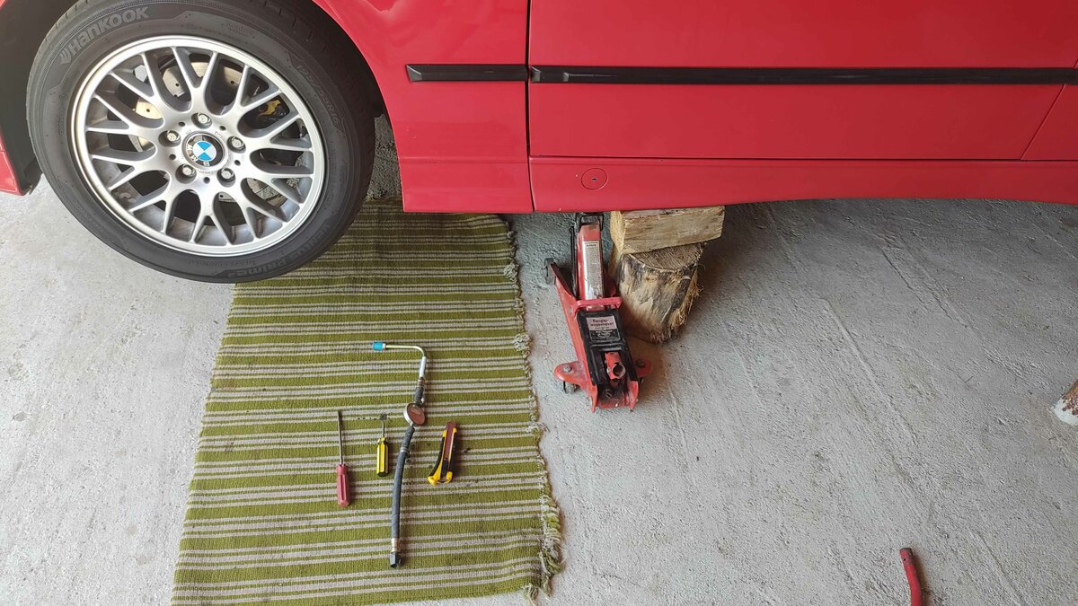

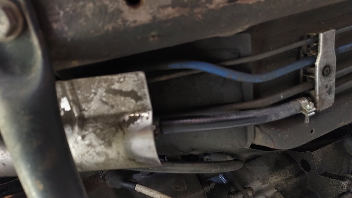

Din ciclul, nici o zi fara carne ๐ Context: De ceva timp masina pornea foarte greu, a treia, a 4-a cheie. In urma unor investigatii (adica fise/bujii schimbate degeaba) am ajuns la concluzia ca ceva e in neregula la sistemul de alimentare cu benzina. Fiindca rampa de SFI are ventil de verificat presiunea, mi-am cumparat o trusa pentru asa ceva. S-a constatat ca presiunea este cat trebuie atata timp cat functioneaza pompa de benzina, dar pica la zero aproape imediat ce pompa se opreste. Primul suspect, regulatorul de presiune, adica domnul: Numai ca ceva nu prea dadea bine prin valori si am zis sa fac testul urmator: Este evident ca regulatorul functioneaza corect, drept urmare nu mai ramanea decat un singur vinovat posibil ๐ Mai tine cineva minte testul pompelor de anul trecut sau cand a fost? ๐ E, asteia "fortoasa" i-a murit supapa unisens, drept urmare imediat ce se oprea, scapa presiunea inapoi in rezervor, lucru demonstrat si prin faptul ca puteam sufla pe stutul ala fara probleme. S-a inlocuit cu urmatoarea din lista (cred ca cea originala de altfel) si problem solved ๐ Poza de mai jos este cu contactul pus, dupa cele 3-5 secunde de functionare ale pompei fara a porni motorul.
