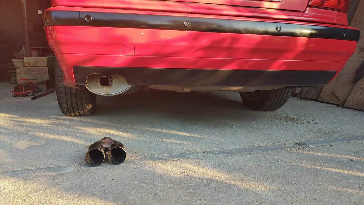

  7. Pus tips-ul vechi pe noua toba. E crima sa sudezi inox subtire cu electrod, am reusit cu 40a maxim, peste trecea prin el. Si nu, nu am invatat sa sudez. a fost opera lu taica-miu' 🙂

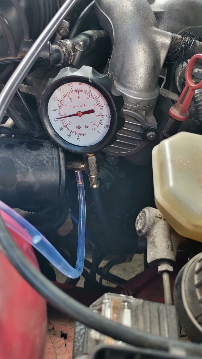

  19. Rezolvat la gri cu DSC-ul. Vinovatul, un senzor de pe pompa noua SH 🙂 care dupa 100 km a zis ca nu mai rezista si coboara la prima. S-a inlocuit cu unul nou chinezesc pe care il aveam de ceva timp prin garaj si functioneaza. Si pozitia extraordinar de accesibila 🙂 , plus valori cu pedala normala si respectiv apasata. Si, fiidnca nu ma asteptam sa fie senzor, mi-am luat si un modul abs/dsc sh 🙂 Ramane de rezerva, a fost 100 ron, mai ieftin ca pompa.
