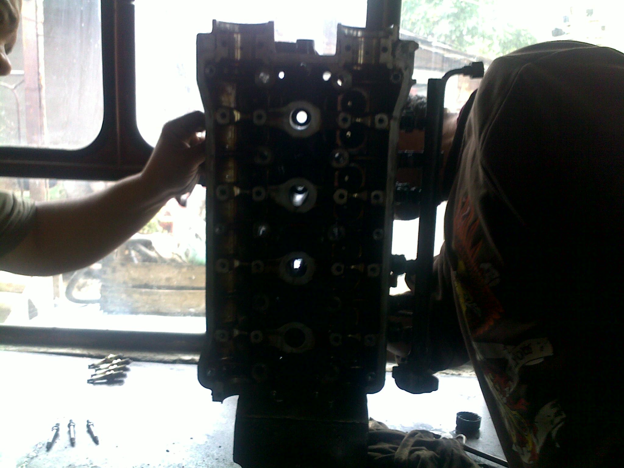

Am uitat sa specific. Treaba s-a efectuat la un mecanic, eu doar am ajutat si mi-am facut si alte reparatii. S-a folost presa, acesta fiind si motivul pentru care am preferat asa decat sa ma chinui eu. Omul e din provincie si lucreaza acasa, am stat cu el aproape tot timpul. Desi se vedea pe la ora 19 ca probabil nu va fi gata in aceeasi zi omul nu s-a grabit deloc, a lucrat meticulos si a tras pana la 12 noaptea cand i-am auzit "maraitul" . @salex Si cu presa a fost ceva chinuiala la pus. Semiconurile alea nu stateau deloc. Vaselina sa traiasca . Berea era dar n-am pozat-o. Suntem oameni seriosi ce naiba? . @velican Merge bine, mai trebuie reglat un pic la avans dar in rest rupe tot. Tocmai si-a luat si mersul si sa vezi acu omor . Pana acum am protejat-o, trebuie sa-i schimb uleiul si pe urma... @Dumitru Cristian. Am trisat un pic si nu pot spune ca am facut-o cu mana mea, doar cu ochii mei . Oricum, tot respectul pentru nenea mecanicul. Felul lui de lucru m-a uns la inima, de aceea a si durat atat de mult. Am chiulasa si toate canalele luna acum, cum e pe-afara asa e si pe dinauntru. @ing3r Pai nu sunt la fel? .

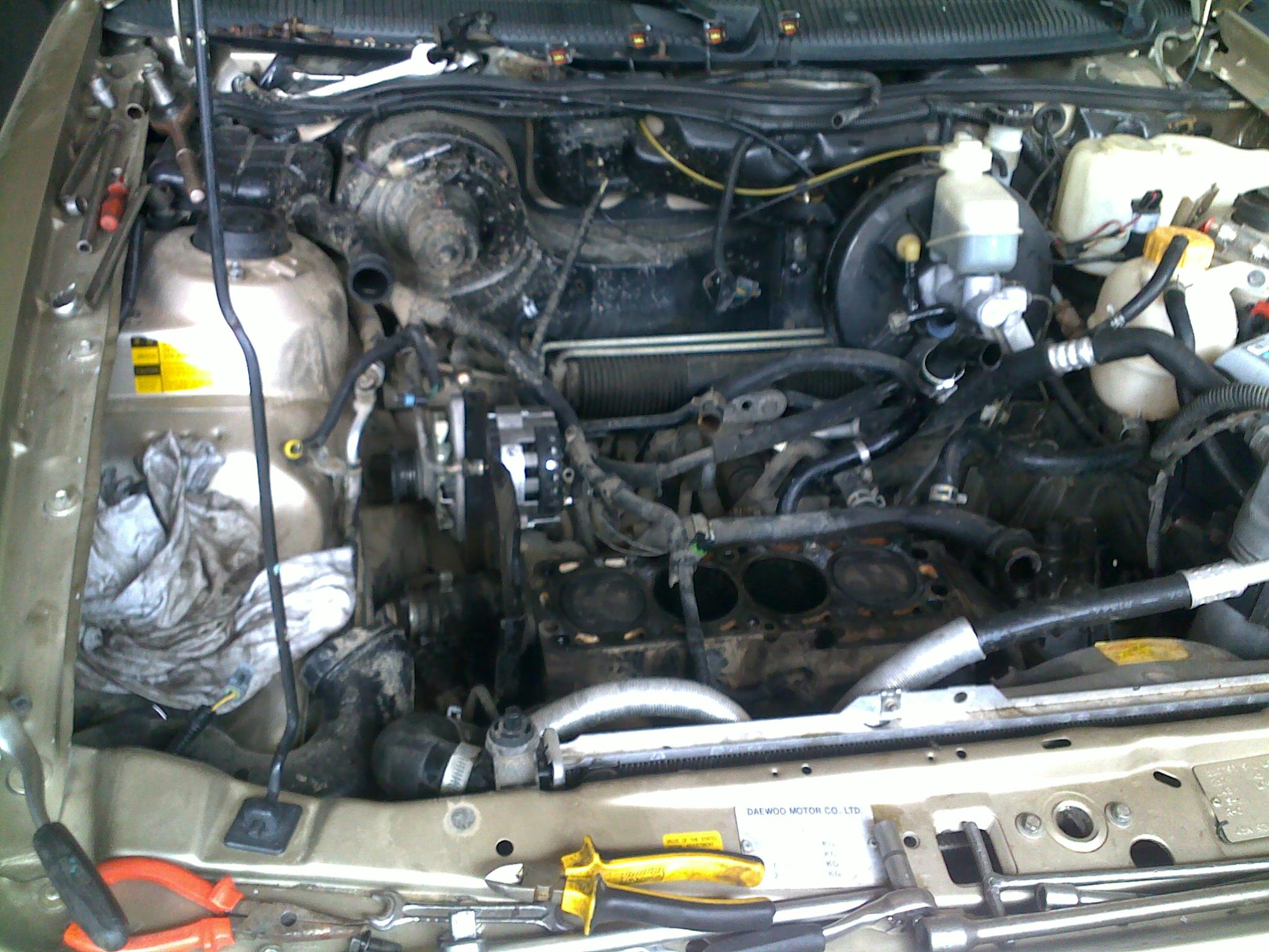

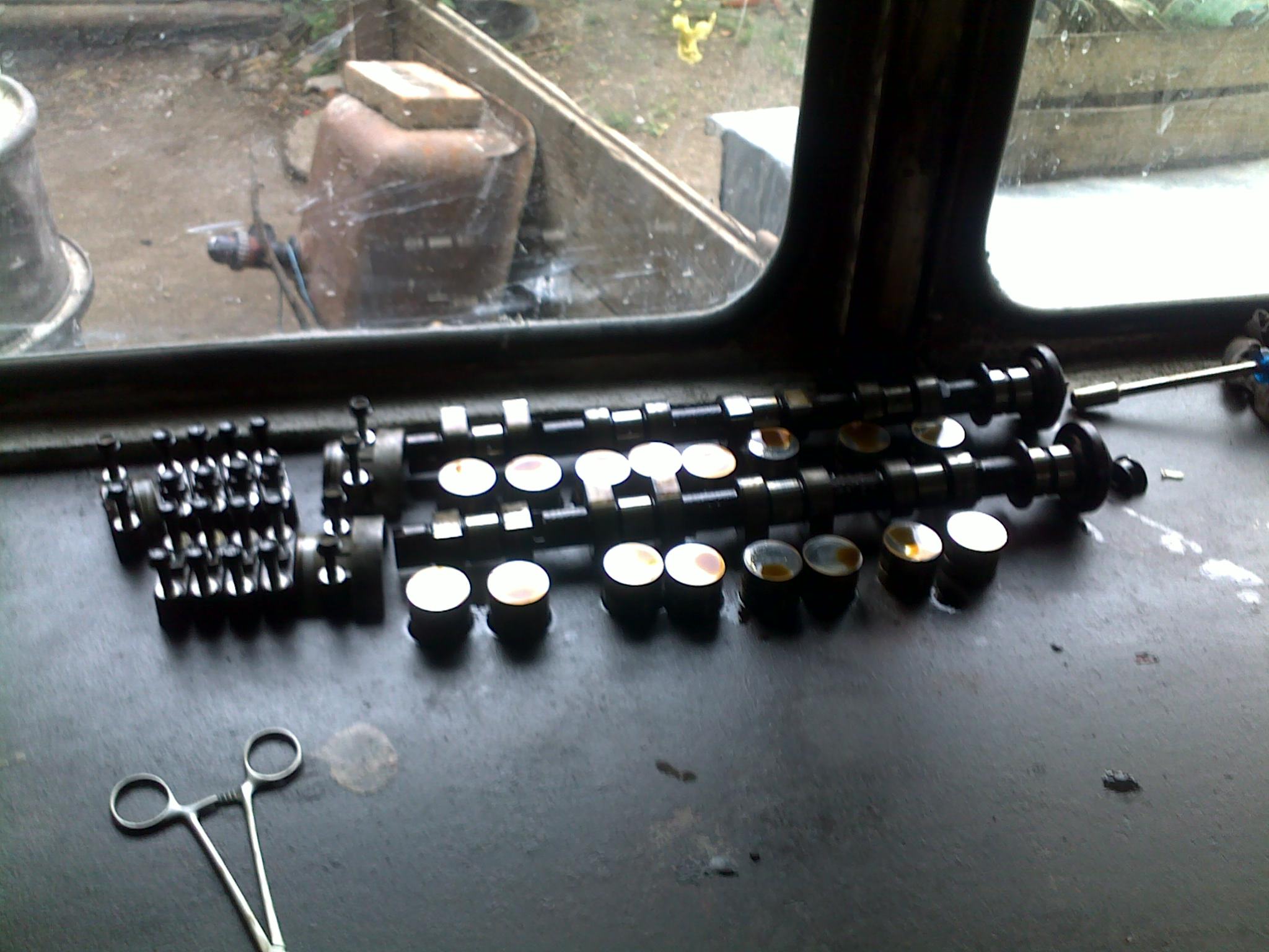

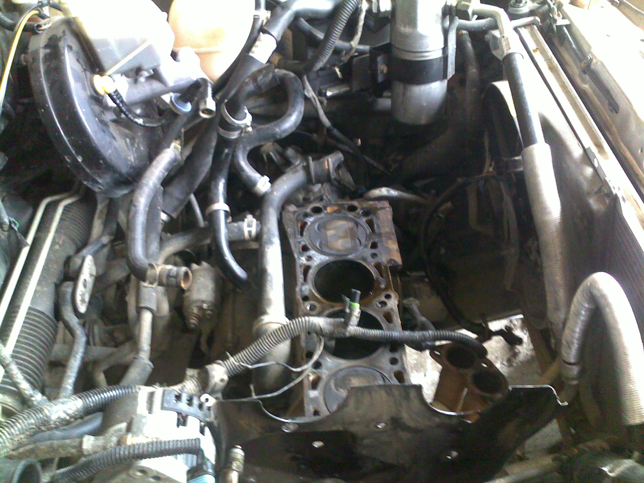

Sambata am purces conform planului la schimbarea simeringurilor de supape. Treaba a inceput la 10 dimineata si s-a terminat la 12 noaptea. Cateva poze din timpul procedurii: S-a lucrat meticulos, s-au corectat scaunele si supapele cu pasta, nu au fost alte probleme in afara de simeringuri care erau "lemn", cadeau supapele singure daca intorceai chiulasa, o gramada de mizerie (ulei ars) intre simering si ghid, la fel si pe cozile supapelor. S-au mai efectuat si alte lucrari minore in locuri greu accesibile cu motorul complet (silicon pe la furtunul pompei de apa, inlocuit papuc masa demaror, curatat si strans contacte sonda apa si alte nimicuri), Curatat diverse piese, verificat distributie, pinioane...etc, nu-mi mai aduc aminte tot. La 12 noaptea motorul a pornit din prima cu bataile de rigoare de tacheti goi (2 secunde), dupa care a mai rontait un pic pana s-a incalzit (10 minute) si s-au asezat piesele apoi liniste totala care se mentine si acum. Curios este ca desi nu s-a schimbat nimic altceva (ghiduri, compensatori, axe) motorul nu mai bate la rece ca inainte. Nici fum nu mai scoate, acum sa vad cum dispare uleiul din baie (inainte completam un litru la cateva mii de km). Piese inlocuite: Simeringuri supape Victor Reinz. Garnituri chiulasa si capac culbutori Elring Simeringuri Axe Elring. Garnitura galerie admisie (evacuare n-am gasit fir-ar mama ei si s-a folosit cea veche + silicon). Garnitura ochelar intre galerie si saxofon. Unele piese (simeringurile si garniturile Elring) sunt de la Mike caruia ii multumesc pe aceasta cale si restul de la un magazin local. Total vre-o 6 milioane. Week-end-ul viitor poate reusesc sa schimb si uleiul, am incercat sa nu-l contaminam cu apa sau alte gunoaie cat s-a putut, a fost completat cu un litru curat, efectiv nu au mai fost bani sambata si pentru asta. La fel si apa, a fost completata cu un litru de apa distilata urmand sa fie schimbata dupa ce aduna toata mizeria de prin motor.
