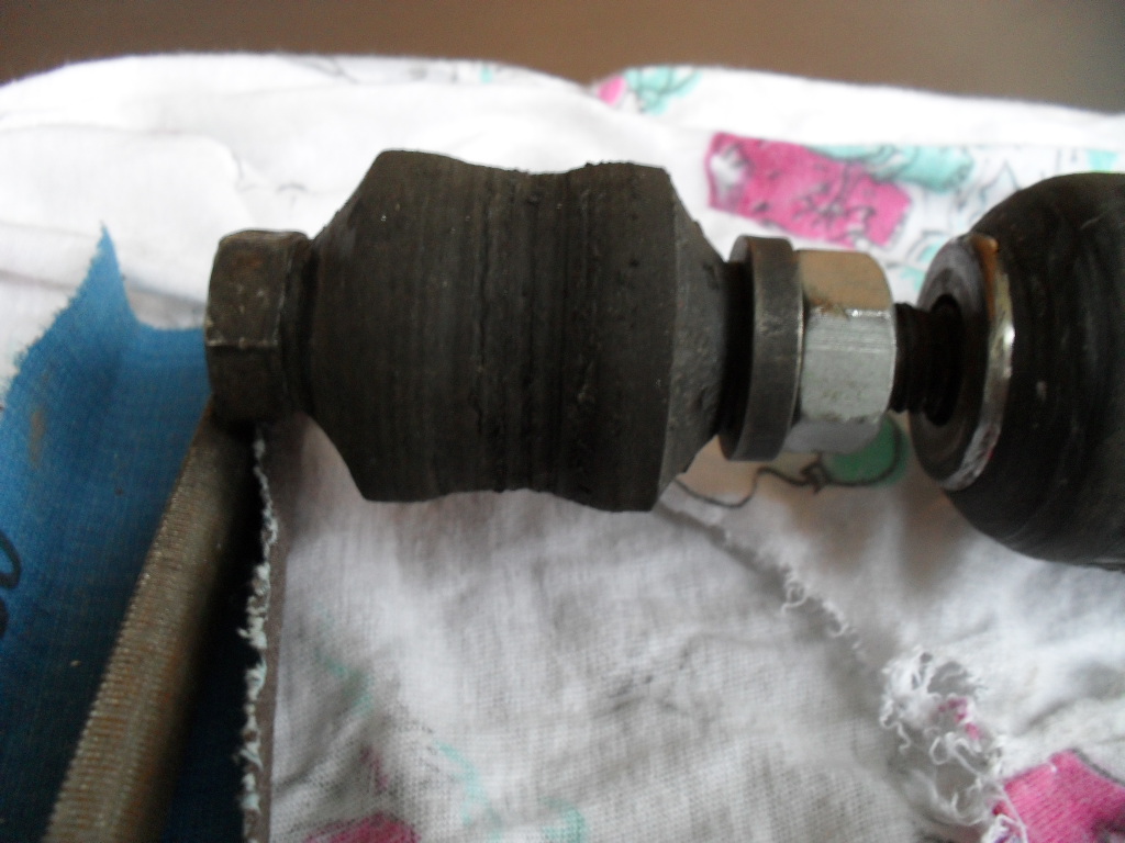

Daca-i mai mare in diametru, poti folosi ceva plat s-o aduci la cota dorita, iar sa-i dai forma din start, poti folosi un capat de lemn rotund (coada de matura, lopata ... ce gasesti pe-acasa, nu neaparat pila). Cind presezi bucsa in telescop, sa nu presezi in centrul ei ca-ti impinge teava afara si atunci nu se mai numeste bucsa daca-i dezlipit fierul (teava din centru) de guma. -

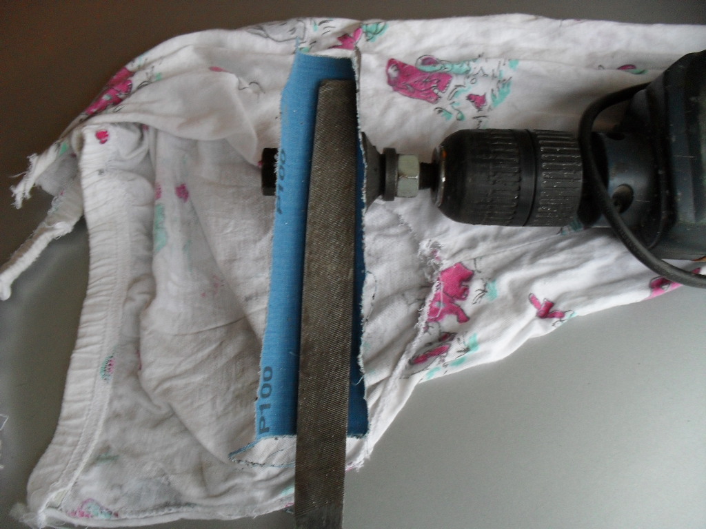

In poza 2 observi ca eu am folosit o pila la care latura de jos ii semi-luna sa zic asa, care, din start ii da forma bucsei. LE. Nu merge. Se rupe toata guma, ca-i foarte bine lipita. Nu te complica cu alea metalice la exterior. -

Din cite-mi aduc aminte, bucse asa micute se gasesc pe masini mai vechi: Trabant, Wartburg, Lada ... Faci o schita pe hirtie si cauti dupa dimensiuni. Diametru orificiului unde intra surubul trebue se fie identic, +/- 0,5mm. Daca bucsa-i mai lunga, o tai, dar sa nu aibe invelis metalic la exterior ca n-o vei putea da jos. Intr-un cuvint, bucsa sa aibe aceiasi lungime sau mai lunga si fara invelis metalic la exterior. Prelucrarea o faci astfel: tai bucsa la dimensiunea dorita (daca-i mai lunga) o bagi pe un surub ceva mai lung, o stringi cu piulita si o bagi in bormasina, la turatie mica si cu smilgher dur. -

Da hai ca oameni sintem, mai postam si pe unde apucam. La cielo inca n-am facut asa ceva, dar pa altele cu acelasi sistem, da. Masori interiorul si lungimea acelei tevi - pe care intra surubul, masori suportul bucsei ia interior - atit la centru cit si la margini, din ambele parti catre interior ca este conic, adica mijlocul e mai mic in diametru. In functie de dimensiuni cauti bucse care le prelucrezi. Grosimea bucsei trebue sa fie aceiasi sau cu un mm mai mare decit dimensiunea rezultata la marginea suportului. Cred ca am explicat de ... nu mai intelege nimeni. Hai ca merg in garaj sa fac o poza, cred ca am o astfel de bucsa neterminata. Faza dura. Dau un telescop jos, dau bucsa afara, il masor, merg si caut bucse noi, una o fac si o presez in telescop si-l montez la loc. Cind il dau jos pe al doilea ... era praf, partea de sus pur si simplu a cazut jos de rugina. Caut proprietarul si zic gata, doua amortizoare noi! -
