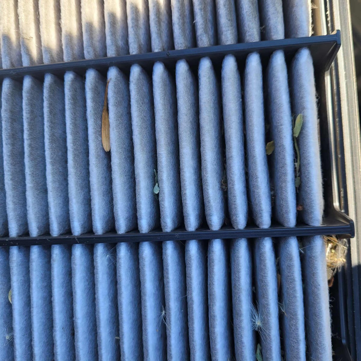

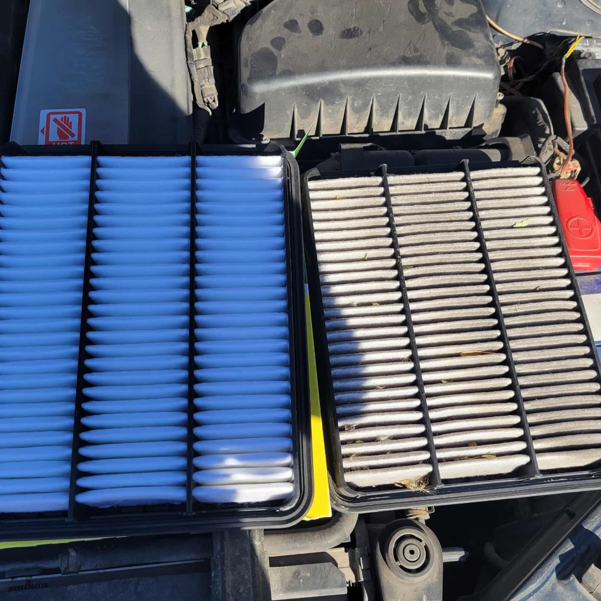

Vreo 292.000 km, in ultimile zile mi-a sarit in ochi consumul crescut... drept urmare am comandat un filtru de aer Mann. Nu mai tin minte cand l-am schimbat ultima data (anul trecut sigur), dar masina ma atentioneaza la consum cand e cazul. Urmeaza sa vina si o lampa de iluminat portbagaj, cea veche s-a rupt si atingea la masa (2 sigurante arse, pana sa ma prind).
