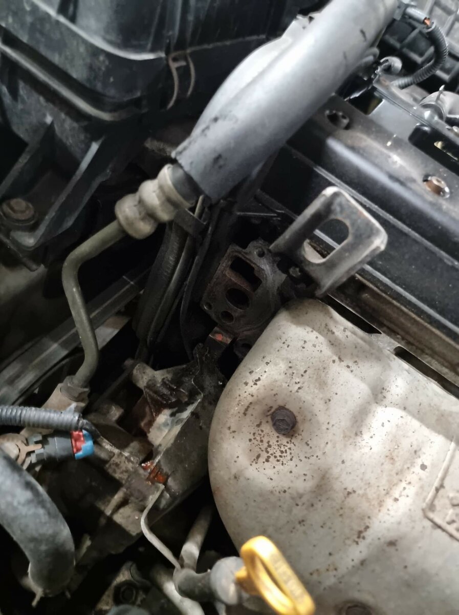

- schimbat garnitura din spatele EGR, am pus-o cu mastic atunci cand am facut mutat motorul, o data cu garnitura am schimbat si termostatul, nu imi mai aduc aminte ce firma am pus
Intre timp masina si-a schimbat domiciliul ajungand sa stea la Mircea la bloc, in caz ca imi ardea sa plec cu ea sa ma plimb scuteam drumul de la tara pana in oras, 30km/sens.
- schimbat EGR cu totul pentru ca a crapat 2 saptamanii mai tarziu si alta garnitura .

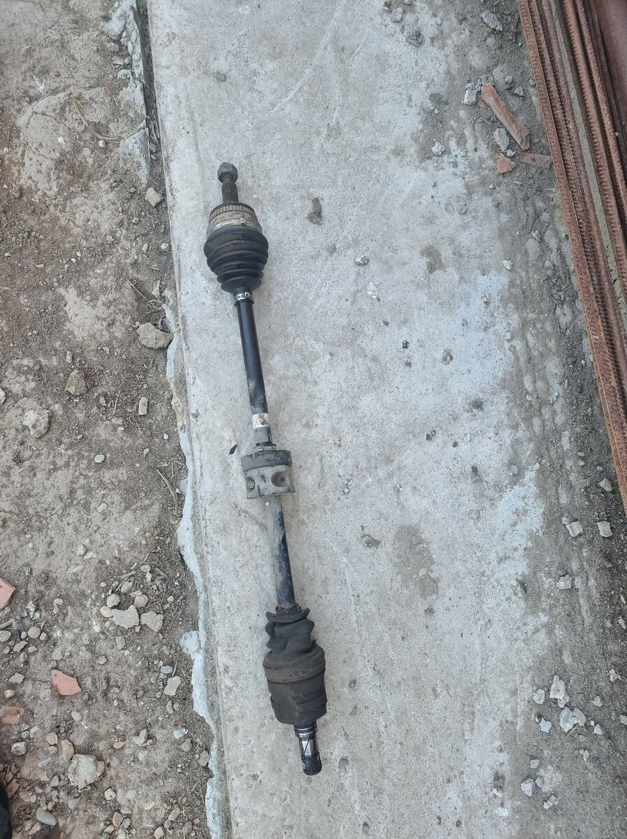

- schimbat planetara dreapta cu totul pentru ca avea capul mai mult decat distrus, nu am fost atent cand am luat-o din masina donatoare si avea un burduf spart, chestie pe care am constatat-o dupa ce deja dadusem planetara jos. Din ce trebuia sa fie doar un schimb de planetara am ajuns la reconscructie, am pus eu planetara inapoi pe masina, nu am nimerit bine cutia,  pe sus puneam ulei si pe la planetara curgea pe jos. Opera mea de arta a fost bineinteles reparata de @mirceajo si @Dj_Dark :))

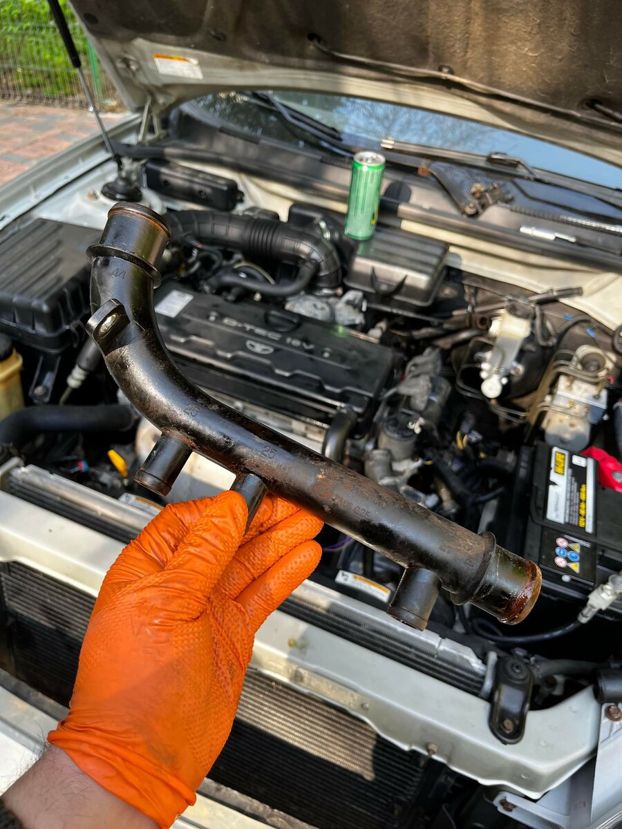

-schimbat teava + al 6 lea rand de antigel cred

Dupa ce am schimbat planetara a disparut bataia aia pe care o auzeam cand viram stanga + ca acum pleaca masina normal de pe loc, inainte pleca un pic mai greu.

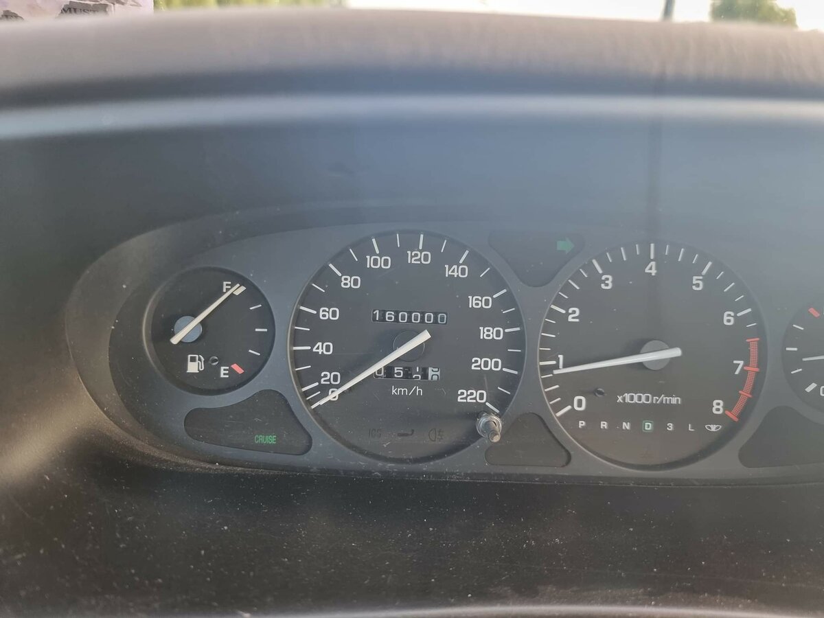

Ca sa mai sterg putin praful :)) tocmai am implinit 160.000 km, cred ca am facut cu ea vreo 5700 km de cand o am. De o luna merg cu Leganza, Nubira sta cuminte pe dreapta.

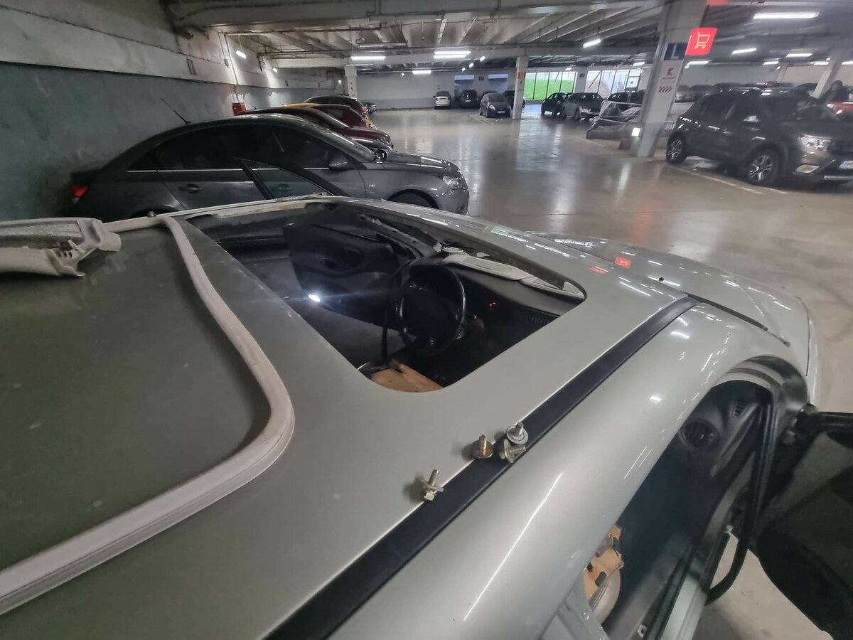

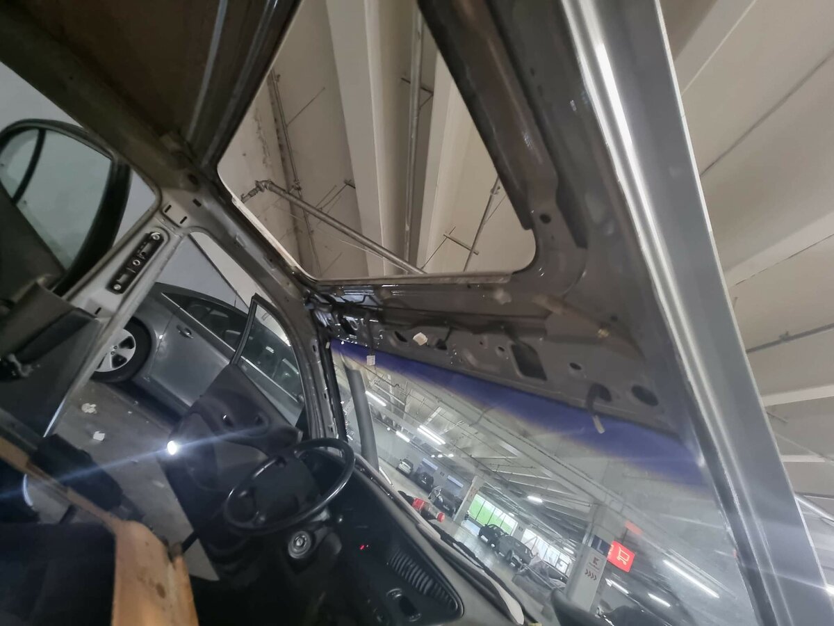

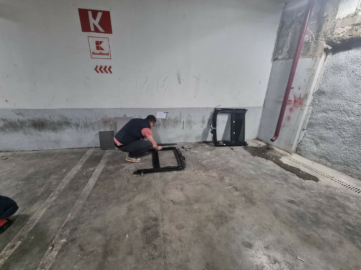

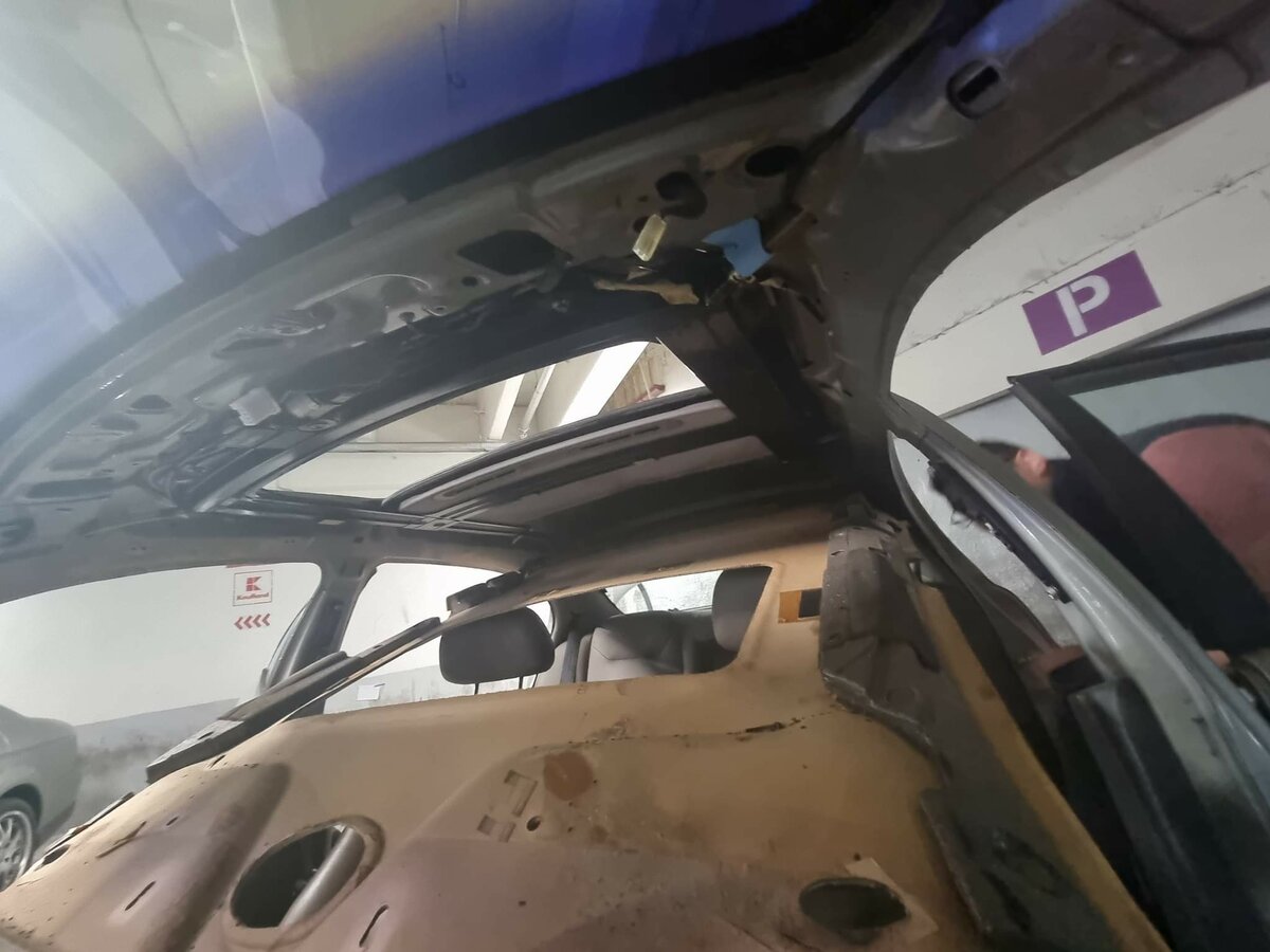

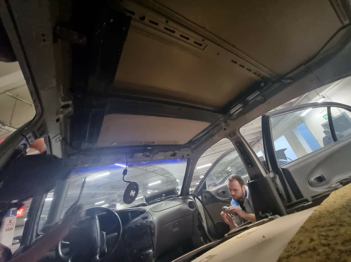

La vreo ora dupa ce am postat aici, am incercat sa inchid si eu trapa, canci , a ramas deschisa, am amânat-o atat din lipsa de timp.
Concluzia, iesise un fir :)) , chestie pe care am constat-o dupa ce desfacusem tot plafonul, cu gandul sa schimb mecanizmul trapei cu totu :)) , pot sa zic ca nu m-am repetat vreo 5 minute cand am gasit mufa aia.

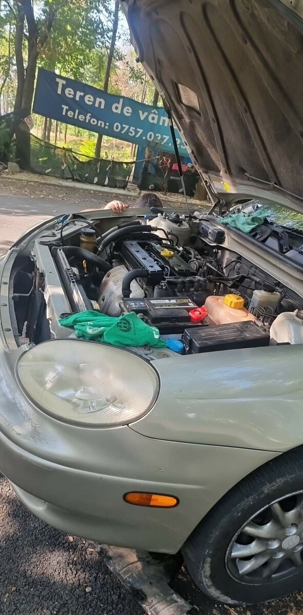

Sâmbăta dimineața am inceput sa desfac la masina cu @mirceajo , bineinteles ca Leganza mea pierdea apa pe la presetupa pompei de apa :)), noroc ca am gasit la un magazin sa livreze in aceeasi zi. De data asta am luat Hepu in Ianuarie cand am facut distributia am pus SKF care a tinut in jur de 8000 de km. O data cu pompa am pus alt antigel, al 6 lea rand de antigel daca nu ma insel :))
Initial aveam planuit pentru week-end sa schimb doar uleiul si busonul ca sa rezolv cu pierdea de ulei :)) , teapa, am schimbat busonul cu unul nou, nu mai pierde ulei pe la buson, pierde pe la garnitura de la baie , de ce mi-a fost frica tot nu am scapat :))

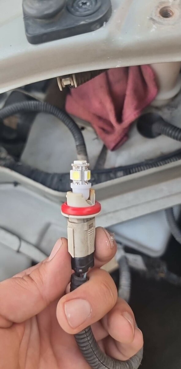

A primit la începutul lunii un set de becuri pt faza scurta Osram HB4 +150%, se vede o usoara diferenta, dar la cat de matuite sunt farurile, pana nu le dau un polish nu pot sa vad vreo diferenta. O data cu becurile pt faza scurta, am luat si becuri pentru marșarier ( mai mult le-am primit decat cumparat) , si i-am mai schimbat la interior ce becuri nu aveam, cel de la selectorul de viteze, si de la scrumiera, ambele erau arse de cand am luat masina , nu m-am putut abtine si i-am luat leduri si pentru planofiera si usii, plus pozițiile de America :)) , asa e cand lasi copilu nesupravegheat la becuri.

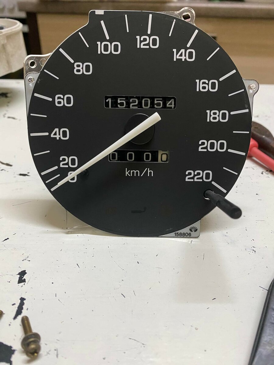

Am gasit o poza cu km pe care ii avea masina cand am luat-o si am schimbat ceasurile cu unele de Europa :))

Ca noutati, a inceput sa ploua in ea prin trapa, s-a desprins geamul de mecanismul metalic, am fost acum 2 zile si l-am lipit la loc, am pus si pastila pt retrovizoare, sa speram ca o sa tina ghidusia de la trapa.

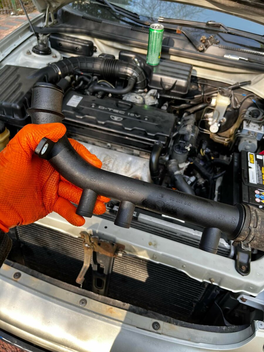

Am schimbat acum cateva zile, cele 2 furtunuri care intra in caloriferul de caldura, pt ca au cedat amândouă :)). Momentan inca pierde apa, merg cu busonul de la vas deschis :)).
Da ghidusia de la trapa a tinut, doar ca a inceput sa ploua pe sub cheder, s-a aplicat un strat fin de mastic :)) , momentan pare ok

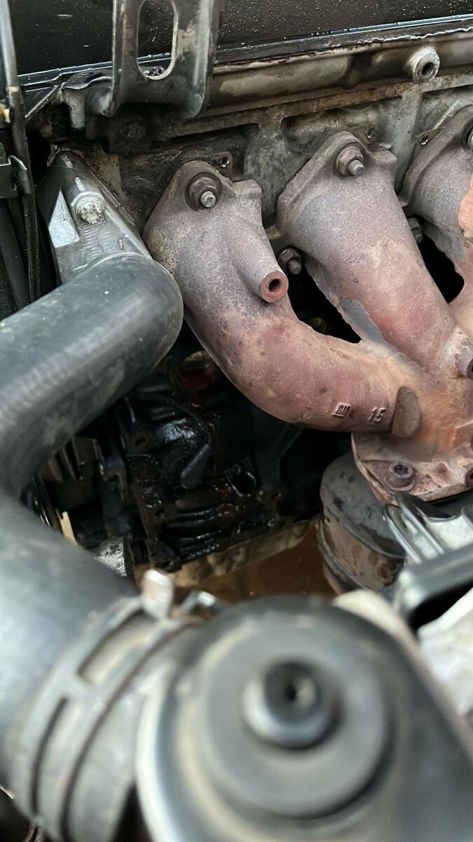

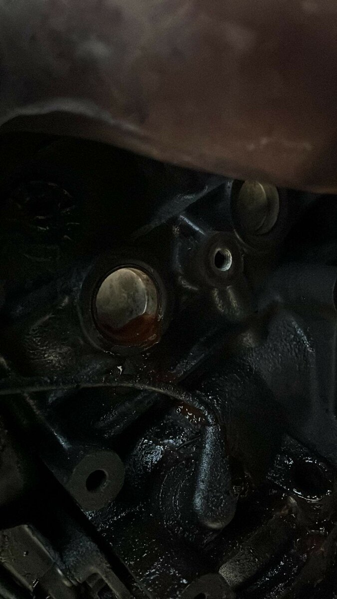

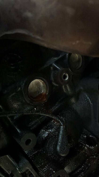

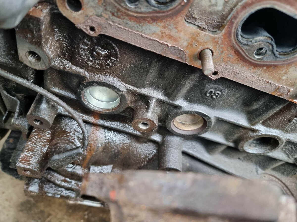

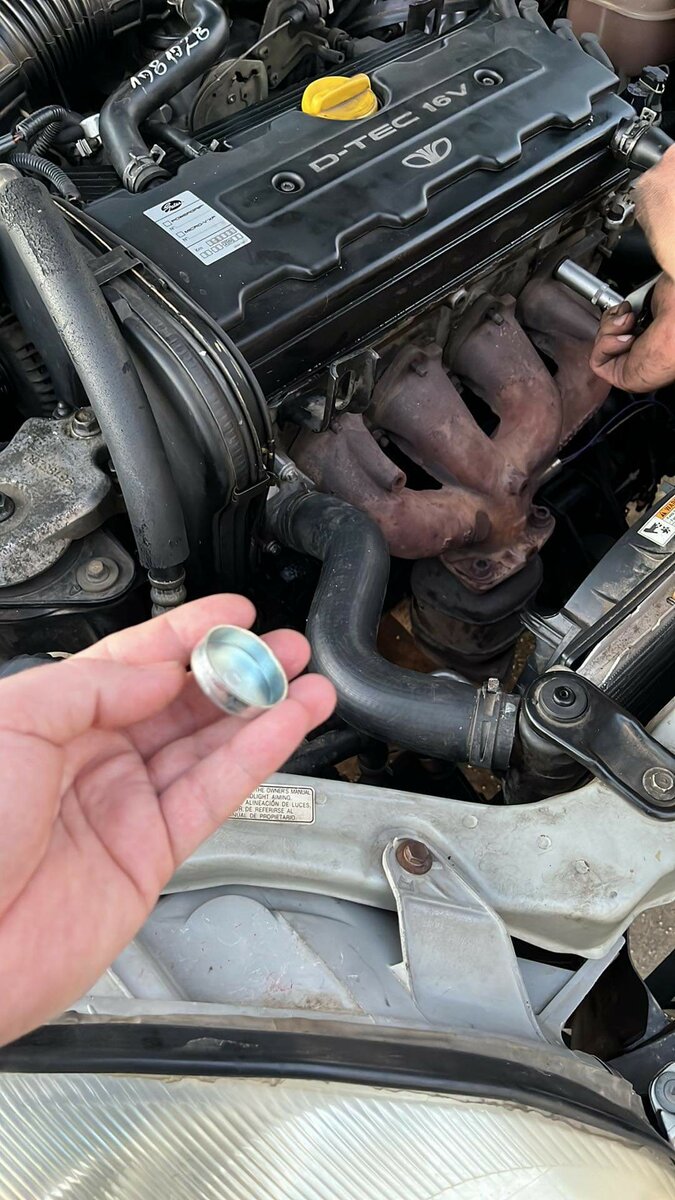

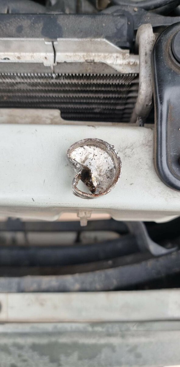

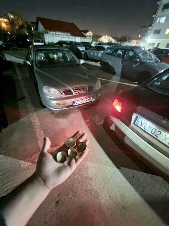

Am aflat intre timp pe unde pierde apa , a cedat un dop din lateralul blocului, fix primul, unde e presiunea mai mare de la pompa de apa.
O sa se schimbe zilele astea dopul cu pricina si sper sa fie ultimul lucru major care cedeaza la masina asta. Bineînțeles ca operatiunea de schimbare e facuta de @mirceajo si de @Dj_Dark :)) , era prea riscant sa incerc sa il schimb singur, cel mai probabil terminam inainte sa incep :)).
Momentan pare sa nu mai ploua in masina , ramane de vazut daca tigania mea cu masticul tine.

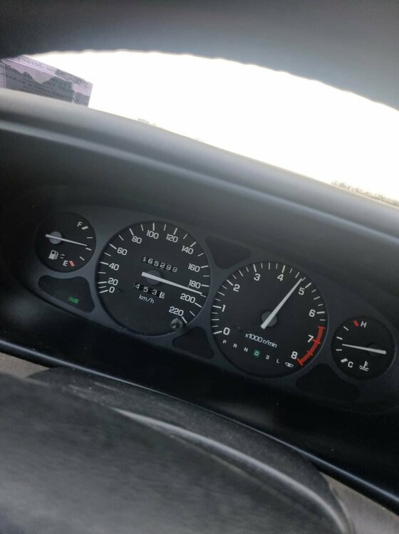

Pana sa cedeze dopul , masina a implinit 166000 , bine caroserie, motorul are aproximativ 196000. La mers normal am scos 13.2% cel mai mic consum, cu pornit dimineata si lasata jumatate de ora sa se incalzeasca, ca deh, piele fara incalzire nu e fun deloc :)).
O data cu schimbarea dopului de gheata, urmează cred ca al 11 lea schimb de antigel de cand am masina :)), plus ce am mai tot completat in timp. Probabil in Ianuarie o sa imi dau silinta sa ii schimb si baia ca sa rezolv si pierderea de ulei.

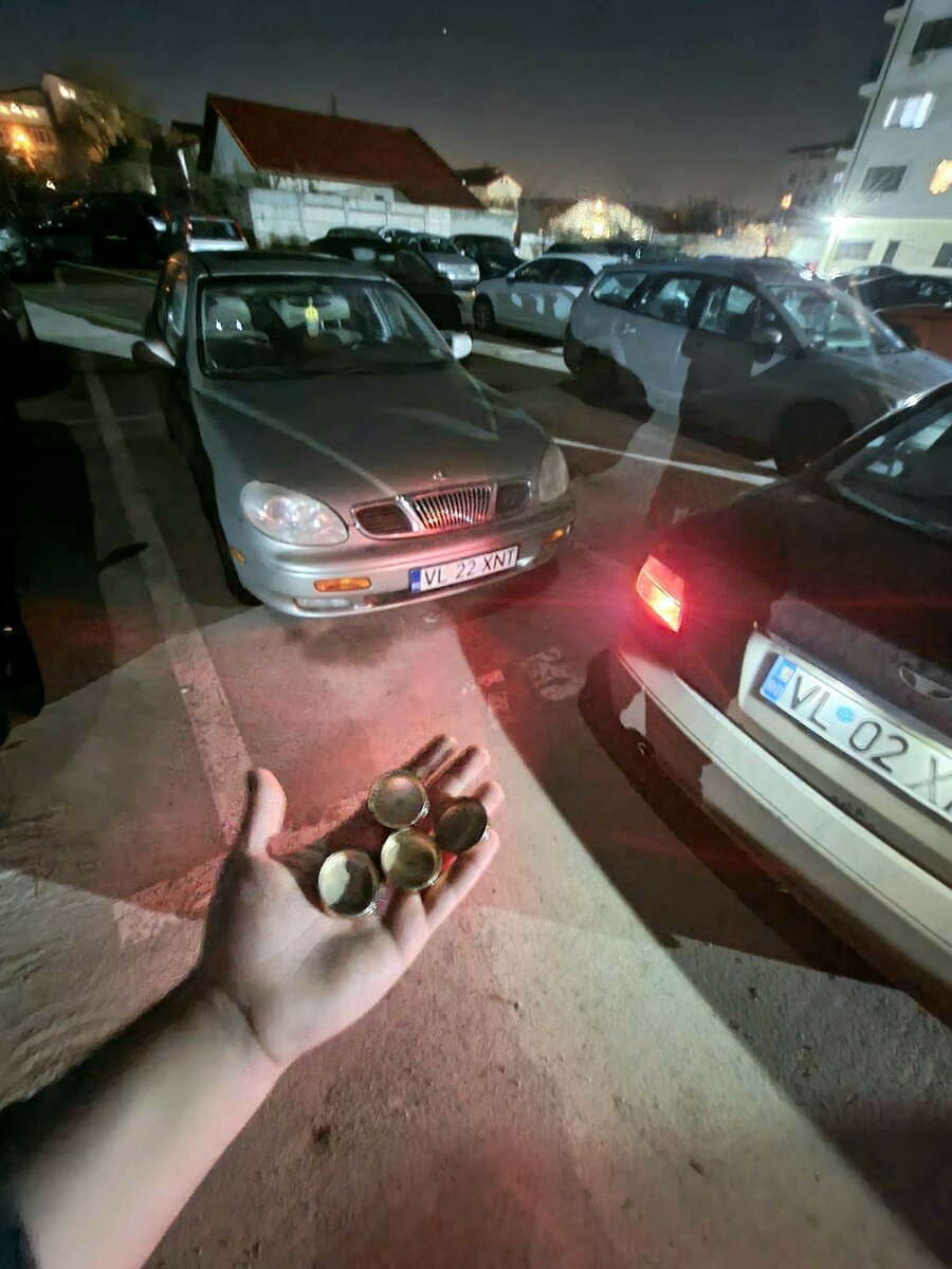

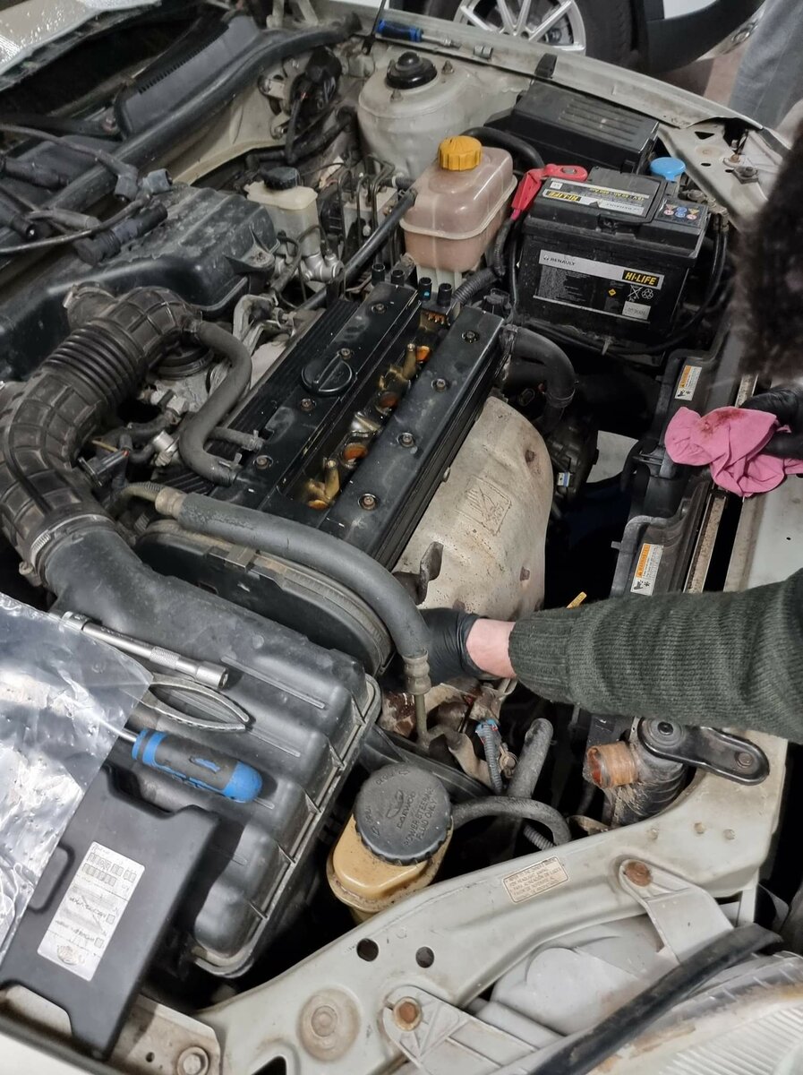

Ca sa imi incep cum trebuie anul, pe 4 Ianuarie am schimbat împreună cu @mirceajo dopul cu pricina :)) , momentan nu mai pierde antigel pe niciunde, a ramas de schimbat baia ca sa rezolv si pierderea de ulei.

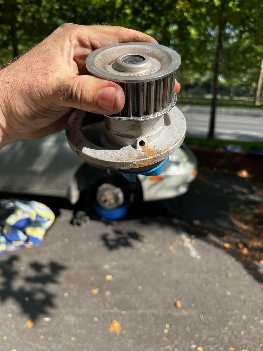

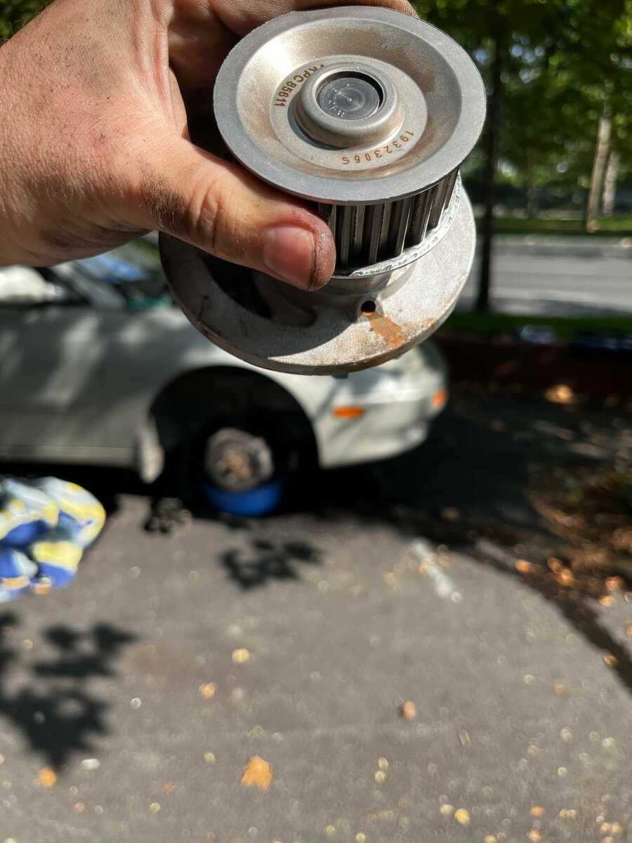

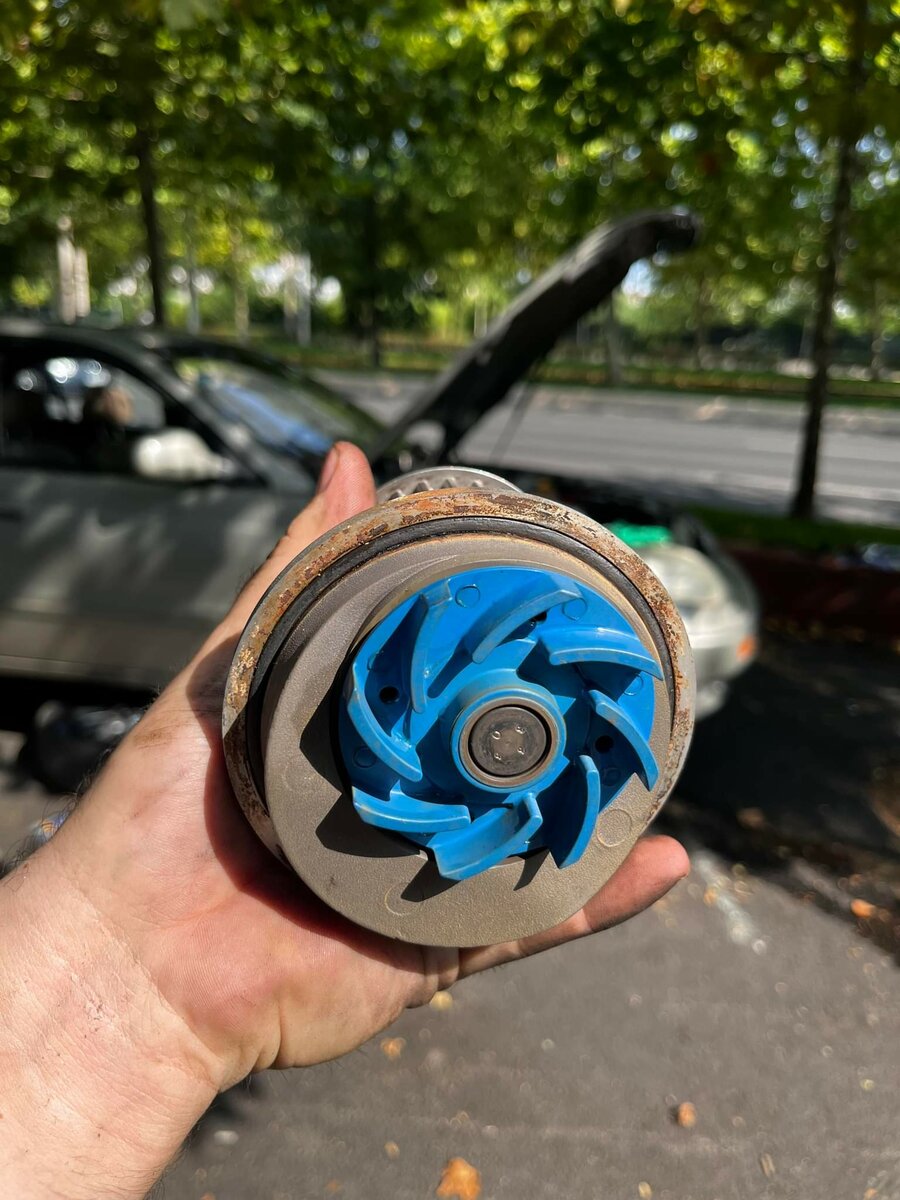

Bineinteles ca pierde iar apa :)) , tot pe la presetupa pompei de apa, noroc ca asta a tinut 10.000km :))

Ceva nu-i a bine acolo , ori sare cite un dop , ori crapa pompa ... Fa un test de presiune a instalatiei de racire . Busonul vasului de expansiune de-i in toate mintile ... Doar 10.000 km ...
