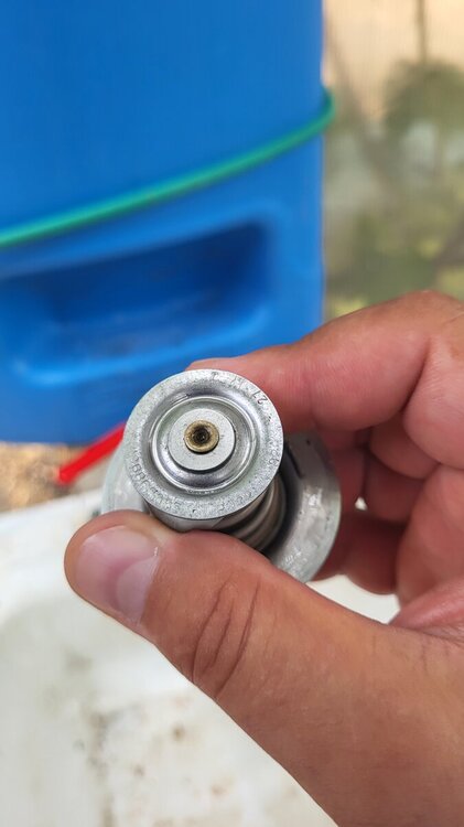

In vacanta de Paste am facut peste 1500km, Bucuresti -> Cluj + imprejurimi -> Sapanta -> Viseu de Sus -> Targu Jiu -> Brasov -> Bucuresti. Din nefericire etrierul dreapta spate tot mai blocheaza putin si am vazut ca pierde foarte putin lichid de frana pe la garnitura pistonului. Din fericire am putut merge cu masina tot drumul si in afara de placute care s-au mancat cam 1/3 si un consum usor mai mare (media a fost de ~8.5l/100km), nu am avut nicio problema. Ba chiar am facut si nitel offroad usor (3-4km) cu ea 🙂 .
Bineinteles ca nu mi-am mai batut capul cu reparatul etrierului vechi si am dat comanda de etrier nou, Kamoka (polonez), 298 lei. Initial vroiam sa iau TRW reconditionat, dar vroiau sa le aduc etrierul vechi la schimb. Eu vreau sa pastrez etrierul vechi ca sa imi dau seama ce este in neregula cu el si pe viitor sa reusesc sa il repar. Cel ai probabil noua garnitura a pistonului sau pistonul insusi este mai mic(a) decat originalul.

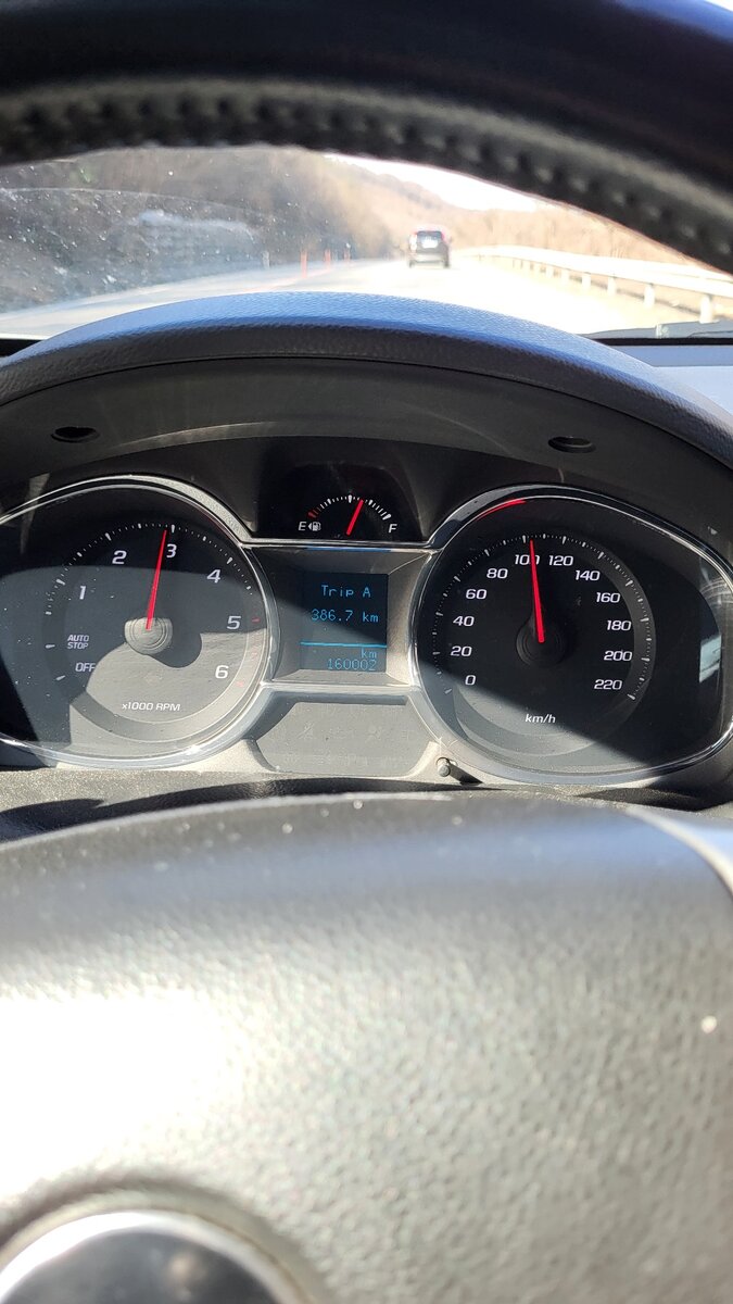

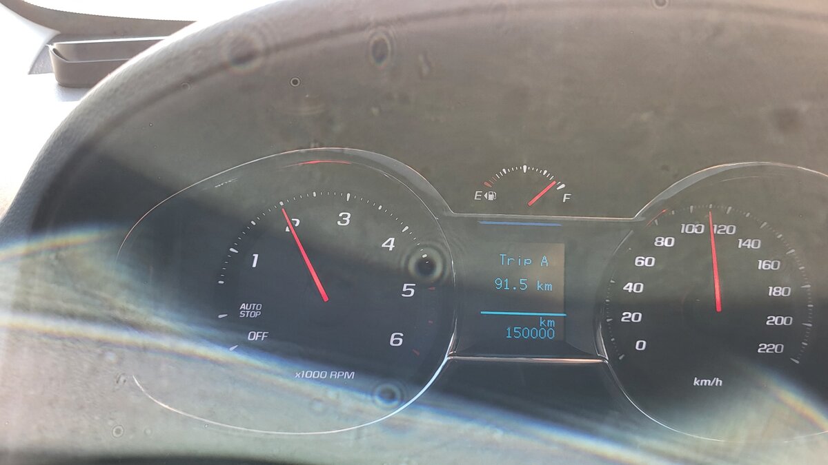

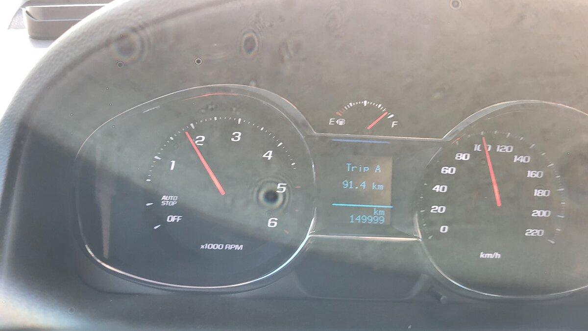

Updates: Captiva a implinit 150000km pe 23 iunie 🥳🥳🥳
S-a intamplat pe drumul de intoarcere din Grecia, ocazie cu care am testat si consumul pe un drum lung si greut - a iesit la ~9.3l/100km, practic fiind necesare 2 plinuri pt ~1200km, unul la dus si unul la intors. Consumul este mai maricel fata de cel cu care eram obisnuit, dar am mers destul de tare pe drumurile "minunate" din Bulgaria. Din fericire nu am stat mult in vami, maxim 20min la intoarcere in vama din Makaza. Altii nu au avut norocul nostru si au stat si >2 ore...
Masina s-a comportat admirabil, chiar si dupa 9 ore de condus cu o pauza de 10 minute totul mergea perfect: AC, frane, putere. Ma bucur nespus ca am reusit sa rezolv problema franelor.
Ultima poza este de pe feribot, ora aprox 8:30 , la intoarcere. Pe masina se pot vedea urmele de nisip de pe 4 plaje din Thassos 😄 . Primul lucru pe care l-am facut la intoarcere a fost sa bag 9 fise la spalatorie ca sa scot tot nisipul din interior si din exterior 😛 .
Captiva_150000km_2023_06_23_2.thumb.jpg.b3afa307e19918b40c847c4c4f53a6a4.jpgCaptiva_150000km_2023_06_23_3.thumb.jpeg.fa0591c769561b0b5f56b11eef2b571e.jpeg
Drumuri bune tuturor!

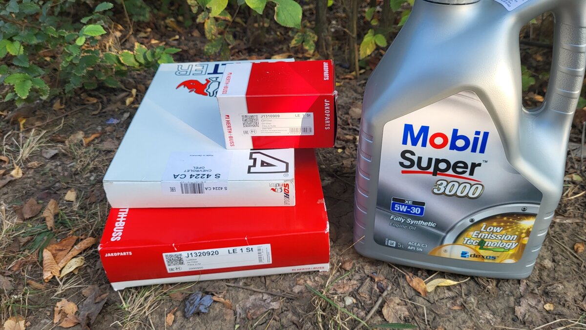

Mai sterg praful de pe topic, ieri masina a ajuns la 155161 km si 13747 km de la ultima revizie de pe 18 ianuarie (~9.5 luni). Asa ca am profitat de ziua frumoasa si m-am apucat de treaba. Am gasit si niste chestii interesante, detalii mai jos.
Pentru revizia asta am cumparat tot, mai putin filtrele de motorina pentru ca nu le-am gasit pe cele lungi de care am nevoie 😞 . Urmeaza sa mai caut si cu putin noroc le schimb si pe ele toamna asta. Am mers pe urmatoarele piese:
- Filtru de aer Herth+Buss J1320920 - 40 lei
- Filtru de habitaclu Sofima S 4224 CA, il schimb la primavara, cel vechi era curat, l-am suflat cu aer si aia a fost 🙂  - 91 lei
- Filtru de ulei  HERTH BUSS JAKOPARTS J1310909 - 68 lei
- Ulei motor MOBIL SUPER 3000 XE 5W30 5L, nu am gasit Mobil 1 Dexos 2, ci doar ceva dubios pt Ford, asa ca am mers pe Mobil Super 3000 - 230 lei
Total: 429 lei

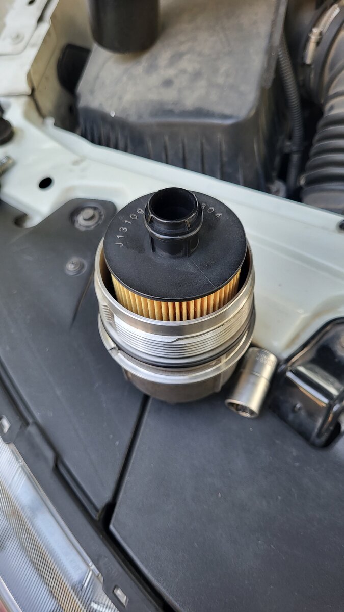

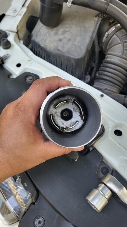

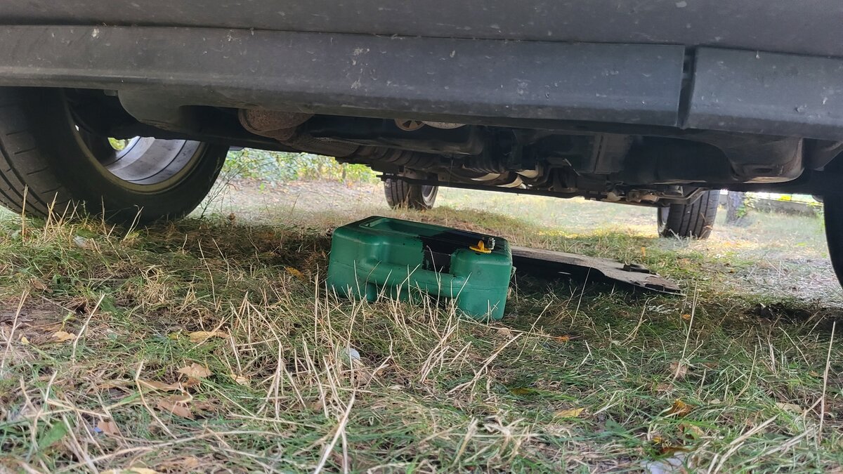

Primul pas a fost sa ma tavalesc pe sub masina si sa dau jos scutul, operatiunea cea mai neplacuta de la fiecare revizie. Apoi am desfacut busonul de la ulei si am scurs uleiul, din fericire fara sa ma murdaresc prea tare. Asa cum se poate vedea nici nu mai am nevoie de cric pt a schmba uleiul 🙂 .

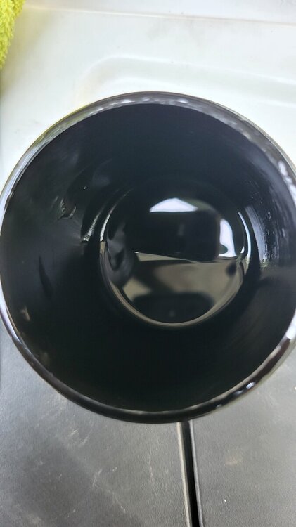

2. Apoi am desfacut filtrul de ulei si am curatat capacul cu o carpa curata. De ceva vreme evit sa dau cu carb cleaner/ brake cleaner acolo unde nu este nevoie, gen carcasa filtrului de ulei pt a evita contaminarea noului ulei (mai bine nitel ulei vechi ramas pe capac decat carb cleaner). Pentru a scoate uleiul din carcasa filtrului de ulei (cea montata pe masina) am sacrificat o carpa noua pentru ca am uitat seringa acasa 😞. Noul filtru de la Hertz+Bus pare de calitate buna, este filtru clasic de hartie fata de cel vechi care era dintr-un mesh textil. Dar important este sa filtreze cum trebuie.

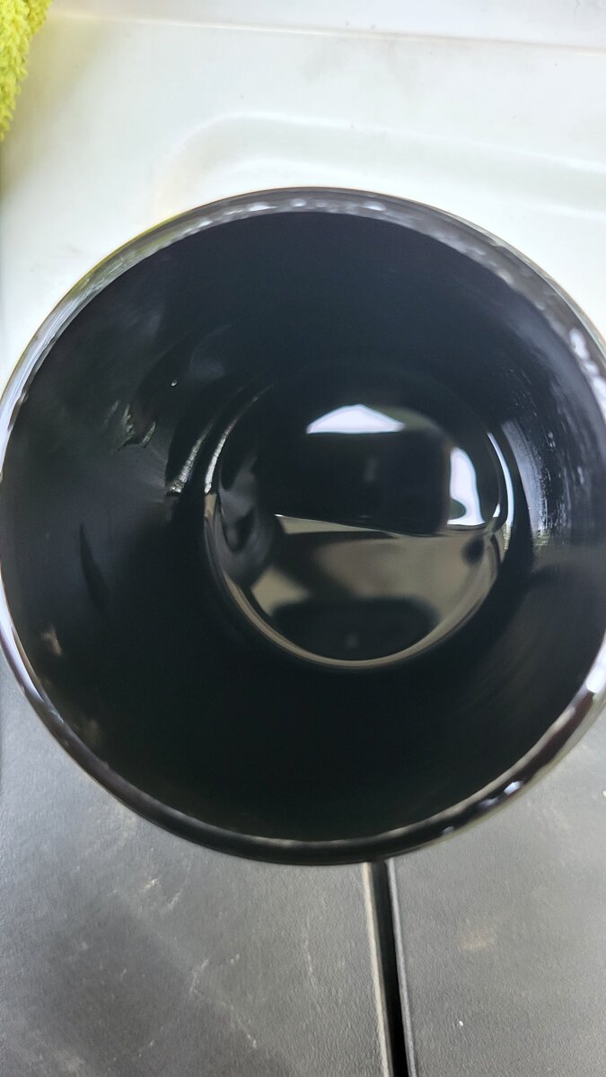

20231001_165543.thumb.jpg.1edc40eb3238a4bebad58626e6950eb7.jpg20231001_165127.thumb.jpg.9269e45f41254e90eced7d57e6a1a7fe.jpg
Si cam atat ulei am gasit in oil catch can de asta vara pana acum (>5000km), destul de putin:

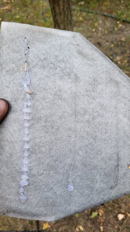

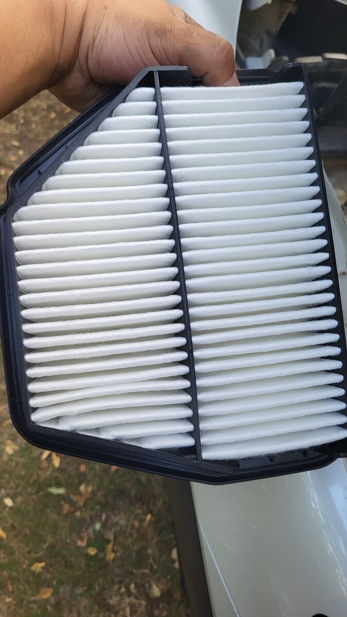

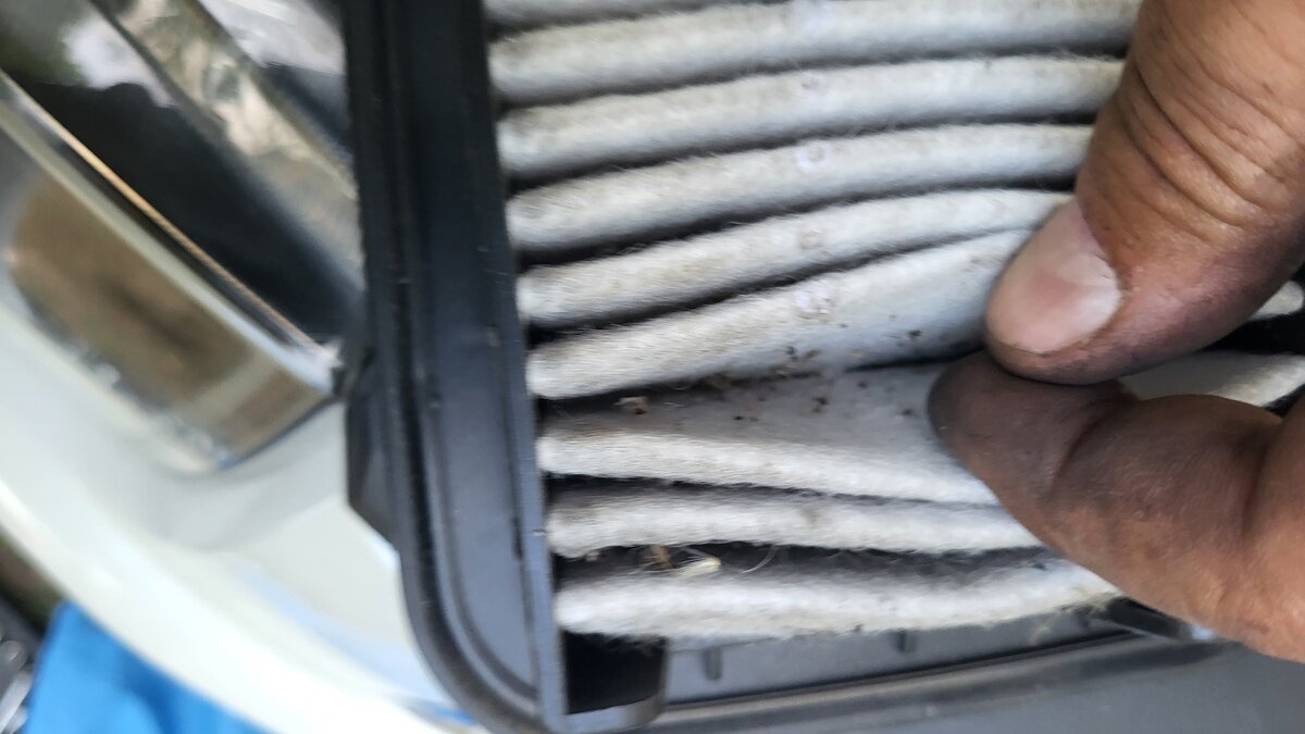

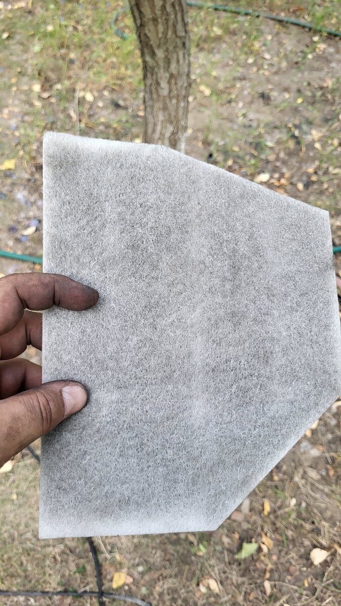

3. Dupa ce am turnat uleiul nou, am trecut la filtrul de aer. Si aici ati avut mare dreptate cu "prefiltrul" acela, mai mult face rau decat bine. La filtrul vechi am observat ca prefiltrul era foarte murdar, iar filtrul tragea mai mult pe margini, practic fiind obturat pe majoritatea suprafetei.
Prefiltru poza fata- spate, se observa ca este la fel de murdar pe ambele parti:
20231001_172936.thumb.jpg.568a14c70ac3ddf51d9c3c684cd24077.jpg20231001_172933.thumb.jpg.f67549aee149a2875871d11442319e73.jpg

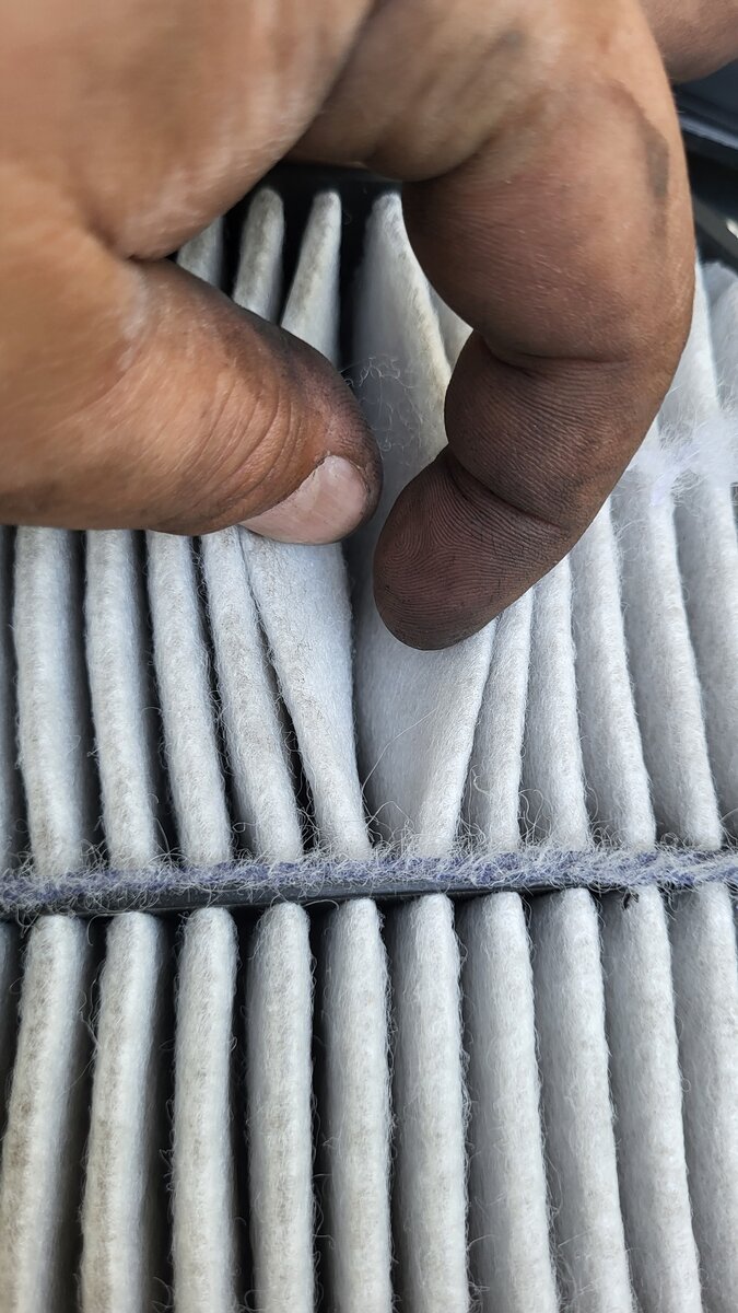

Filtrul de aer - poze din zona de pe margine, se observa ca este murdar si intre pliuri:
Filtru de aer, poza intre pliuri in mijlocul filtrului, se observa ca este mult mai curat, aproape ca filtrul nou, deci in zona respectiva nu mai ajunge aer din cauza prefiltrului:
In concluzie la flitrul nou montat am scos prefiltrul pentru ca masina sa respire mai bine. Uimitor consumul mi-a scazut cu aproape 1l/100km, de la 9.3 la 8.3 l/100km. Voi supravegheaza consumul indeaproape ca sa vad daca a fost un glitch sau este pe bune 🙂 .

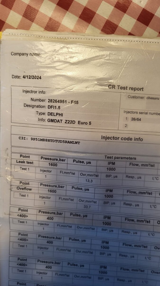

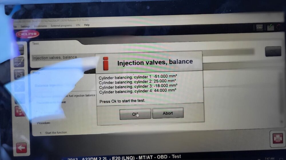

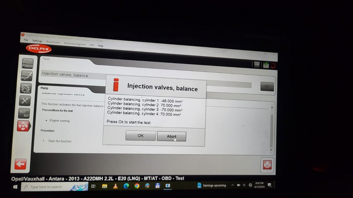

Asa ca acum 2 sapt, pe 10 aprilie, am bagat-o in service pentru etansare garnituri pt ca pierdea peste tot - capac distributie (e pe lant), capac culbutori, baie ulei superioara, racitor ulei.
Pentru ca oricum ma rupea la manopera, am cerut si schimbare de distributie.
Si cum o cheltuiala duce la alta, am luat si injectoarele la verificat si reconditionat. Si bineinteles si turbina trecuta in deviz ca "de dus la reconditionat".
Rezultate:
- Turbina am luat-o si am dus-o la Auto Quick (eu am ales serviceul). Acolo a fost verificata pe banc si omul m-a sunat si mi-a spus ca merge perfect, nu are nici cel mai mic motiv sa o desfaca, desi a zis ca i-ar fi placut sa imi ia mai multi bani :). Omul mi-a dat turbina inapoi si raportul de test. Am platit 250 lei pt testare.
- Injectoarele le-am dus la TDS (Total Diesel Service), tot eu ia-m ales dupa review-uri si pt ca erau oarecum in zona. Aici am dat 200 lei testarea (50 lei/injector) si 600 lei pentru reconditionarea injectorului gasit cu probleme (deci unul chiar avea probleme). Tipii mi s-au parut f profi, am primit rtaportul de testare pe injectorul cu probleme, nou cod C3I de pus in ECU, toate au fost impachetate ca sa fie protejate si curate.
- Distributia, etansarea, garniturile si manopera pt demontat/montat tot (inclusiv turbina si injectoarele) au fost facute la Bosch Service de pe Sos. Morarilor. In general mi s-au parut f OK, distributia a fost montata de tipul care mi-a schimbat distributia si la Epica acum multi ani, foarte atent si calculat omul, face mecanica ca la carte. Dar scriu mai jos si ce mi s-a parut aiurea la ei. Am schimbat si cureaua de la accesorii (avea 6 ani), uleiul si filtru de ulei cu ocazia asta. Costul total piese + manopera: 11500 lei, o carca de bani.
Deci totalul ar fi 13650 lei.
Acum trec la partile mai naspa legate de service: primul mecanic, cel care a facut constatarea a bagat multe chestii din burta:
- turbina a fost trecuta ca fiind de reconditionat desi nu avea nimic. Mecanicul care mi-a facut distributia chiar mi-a zis ca turbina nu are nimic si ca o duc degeaba, dar am ales sa merg la sigur, asa ca m-am luat dupa primul.
- Tot mecanicul care a facut prima constatare a trecut la de schimbat supapa PCV, desi aia era schimbata de mine anul trecut si 100% nu are nici pe dracu. Le-am zis din start ca nu o schimb, ma ducea si aia la 1000 lei piese + manopera.
- Al doilea mecanic, cel care a facut distributia a blocat injectoarele, masina nu pornea. El mi-a zis ca a facut aerisirea sistemului de injectie corect si mi-a spus exact ce a facut, eu nu eram de fata. A trecut sa duc din nou injectoarele la TDS ca sa mi le deblocheze. Din fericire nu mi-au luat bani. A doua oara injectia a fost aerisita cu mine de fata si masina a pornit.
- Dupa ce au terminat cu masina, am luat-o si am facut o plimbare pana la Fundulea si inapoi. Tragea bine, insa era zgomotoasa, mai ales la relanti. M-am intors cu ea dupa proba si le-am spus, ei au zis ca injectoarele sunt problematice si ca nu au ce sa faca. Nici-unul din mecanicii de acolo nu s-a gandit ca injectorul reconditionat trebuie codat, asta desi avea un sticker portocaliu cu un cod pe el... noroc ca a fost trecut in documentatie si l-am putut coda singur. Mi se pare de cacao. Bineinteles ca dupa codare masina a inceput sa mearga super smooth si sa traga chiar mai bine ca prima oara.
Ca si concluzie masina merge excelent acum, trage mai bine, consuma si o idee mai putin (conform computerului de bord cu 0.4l/100km) si pot sa am incredere deplina in ea la drum lung.

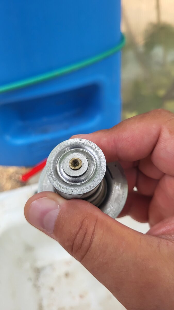

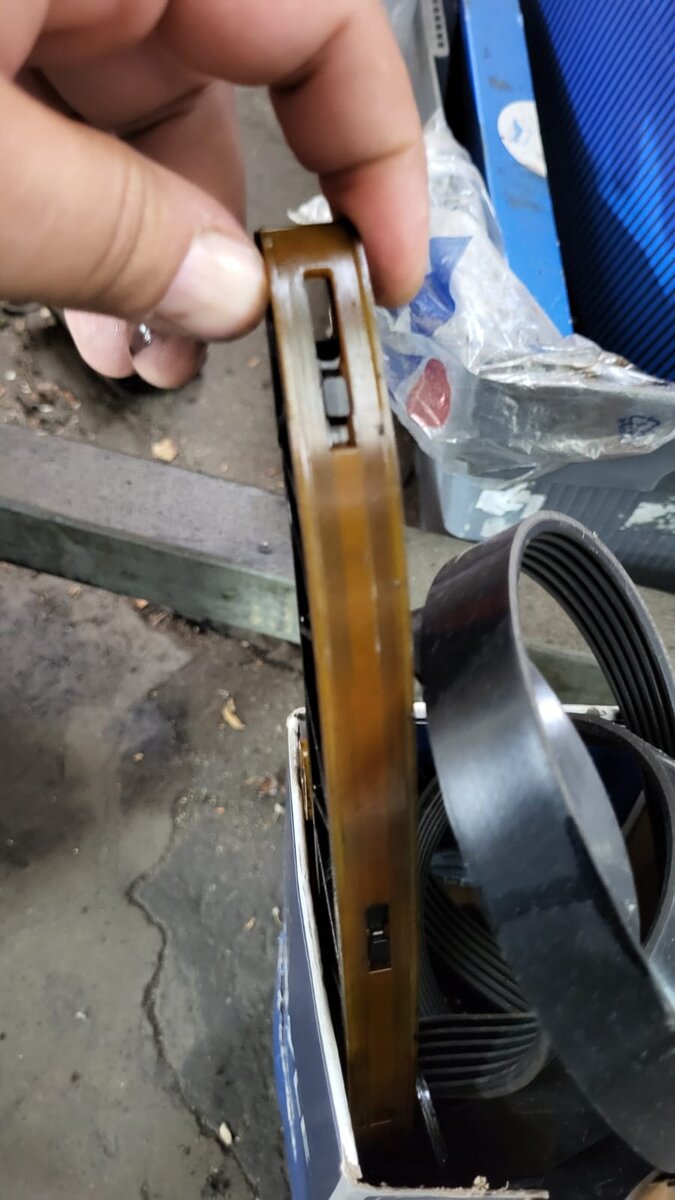

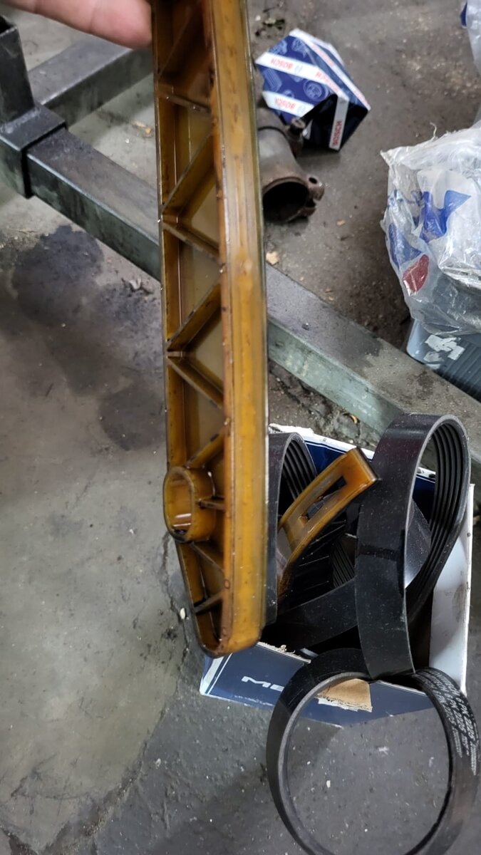

- Patinele de la distributie, as zice ca impecabile pentru cei >160.000km. Conform mecanicului si lantul era f OK. Deci distributia la Captiva 2.2 chiar este f OK, nu ca la mizeriile de VW 😄 . Nu prezinta decat foarte putina uzura, mai mergeau lejer inca 16000km 🙂 .
146406540_WhatsAppImage2024-04-22at17_29.52(2).thumb.jpeg.c120ee8100f688e21678bac6abc58e78.jpeg 1394951312_WhatsAppImage2024-04-22at17_29.52(4).thumb.jpeg.e5451a9f8c4b17c65293c6e88c8404c2.jpeg

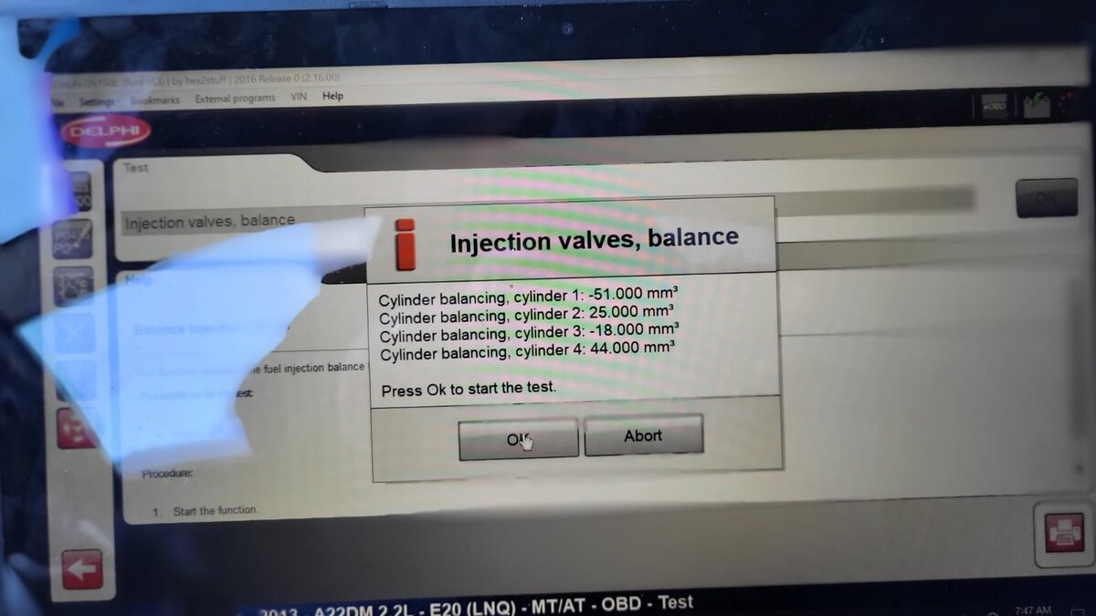

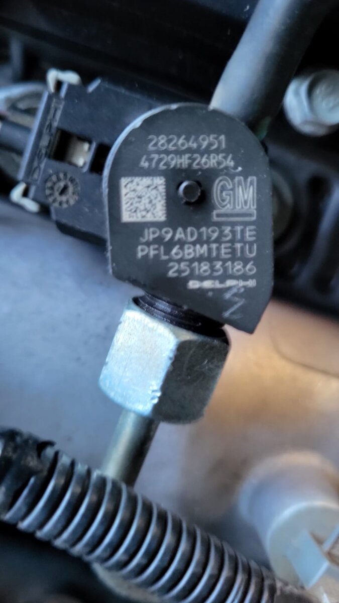

- Seria injectorului cu probleme si codul vechi C3I, cel programat in memorie. Se poate vedea in poza urmatoare codul nou, generat de cei de la TDS dupa reconditionare.
766095842_WhatsAppImage2024-04-22at17_29_52.thumb.jpeg.f8c09d9e1ff4298f246e47ccd9e4b6fe.jpeg 837355064_WhatsAppImage2024-04-22at17_39_46.thumb.jpeg.9053d6a93096e84b63e2c9c530539744.jpeg
- Si ultima poza este cu corectiile calculatorului de injectie inainte si dupa codarea injectorului.
