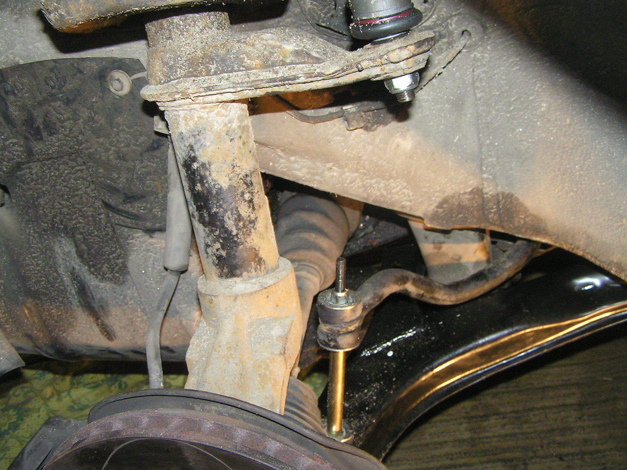

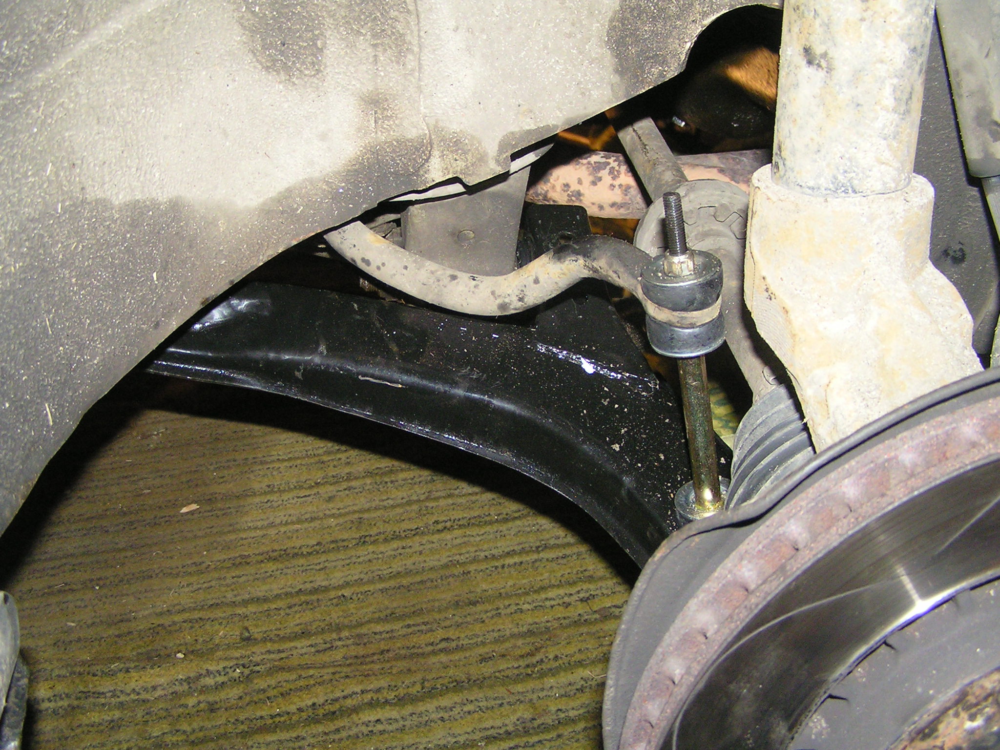

In week-end am tras o vizita colegului Dumitru Cristian unde s-a lasat cu schimbari de fiare :)
Am reusit sa-mi schimb bratele, capetele de bara si bieletele antiruliu, poze din timpul "macelului" va pune colegul :)

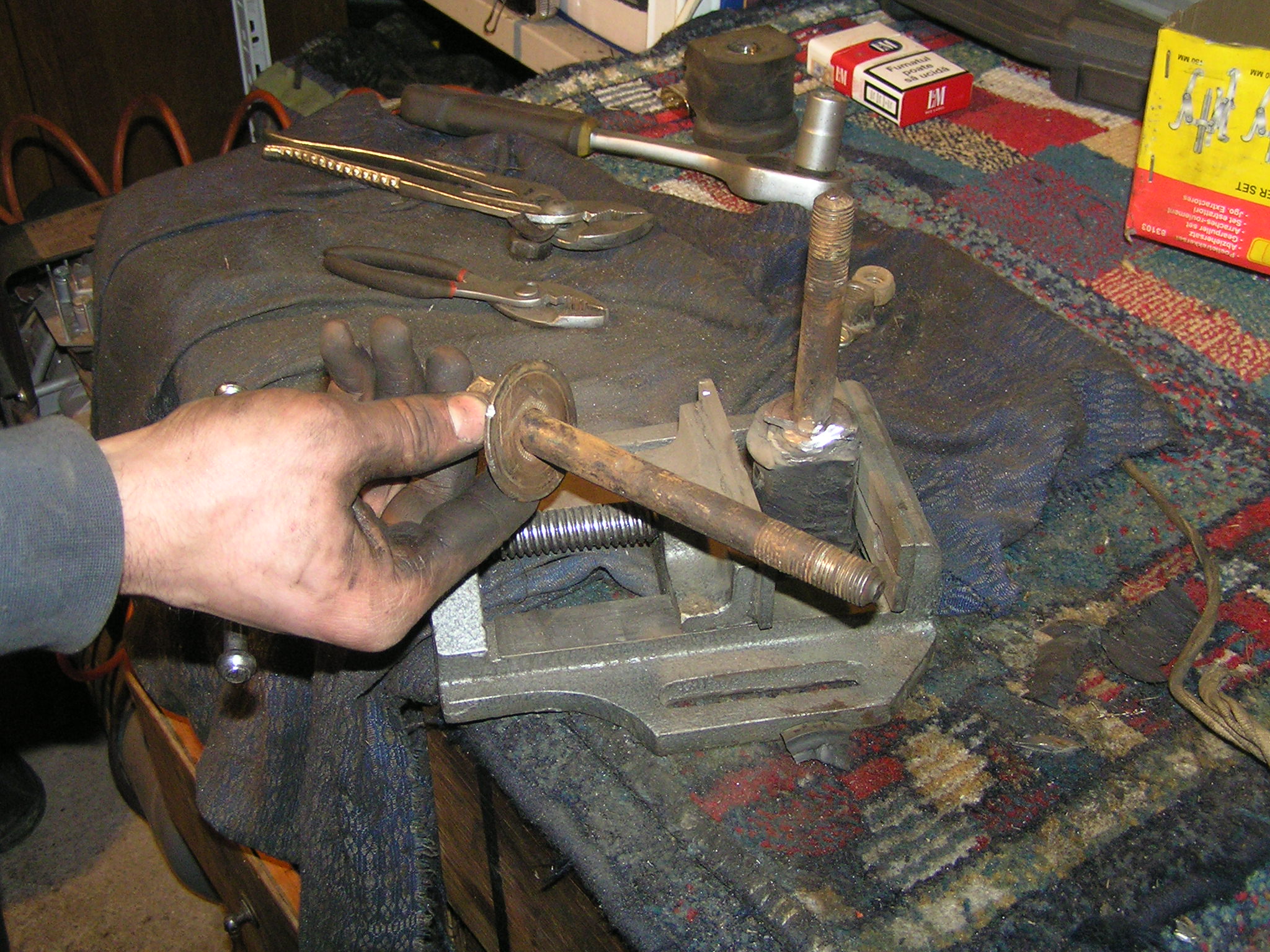

Si un mic sfat, daca vreodata vreti sa inlocuiti bratele fata la o masina de minim 10 ani, luati si suruburile, cele vechi s-au desfacut ca in pozele care vor veni.

Important e ca au iesit suruburile pana la urma...
