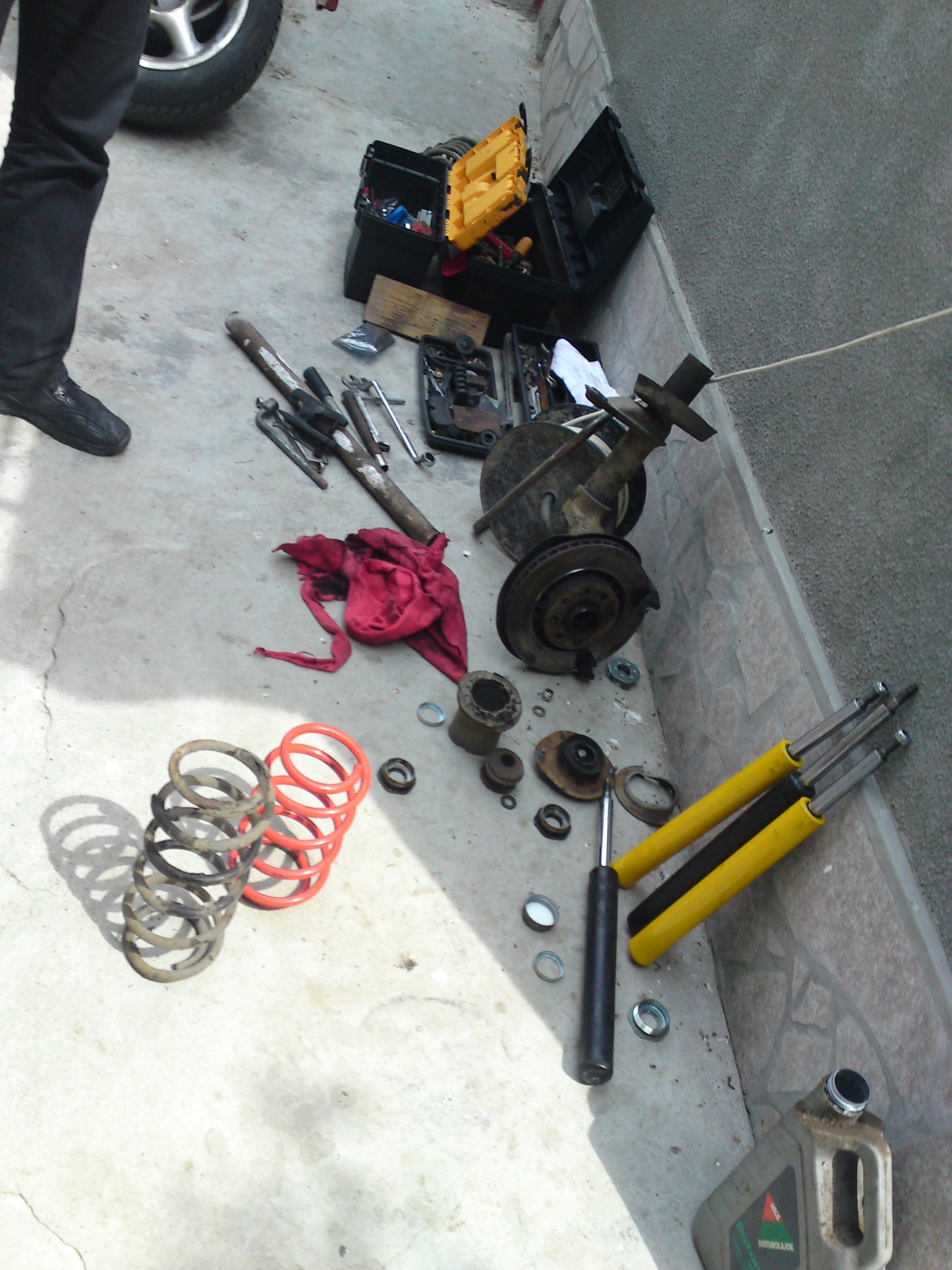

Saptamana trecuta mi-am achizitionat 4 amortizoare sport de la ta-technix. avand in vedere pretul lor, (cam cat unul koreean) am zis ca merita sa incerc sa vad cat de bune sunt.
Am montat vineri doar spatele pe arcurile stock, la fata trebuiesc ceva modificari, tija fiind mult mai scurta (cam jumatate din cea normala).
Ca impresii, masina s-a rigidizat fantastic de mult desi am arcurile originale, ale naibii sunt cu dubla actionare, se vede ca sunt facute pentru arcuri mai tari, dupa apasare cu mana pe masina revin greu la starea initiala.
Confortul are de suferit rau, nu atat la gropi luate cu o singura roata, cat la denivelari luate cu ambele odata. Senzatia e unica, insa oarecum dureroasa pentru ocupantii din spate cat si pentru masina :)
Pentru cei orientati spre confort, nu recomand sub nici o forma, insa pentru ceilalti, la pretul lor, merita cu varf si indesat asta daca totusi nu se duc in cateva luni. Vom vedea.
Despre stabilitate nu ma pronunt inca, este mai buna dar nu ideala, astept sa motez si fata cu niste arcuri mai rigide si atunci.

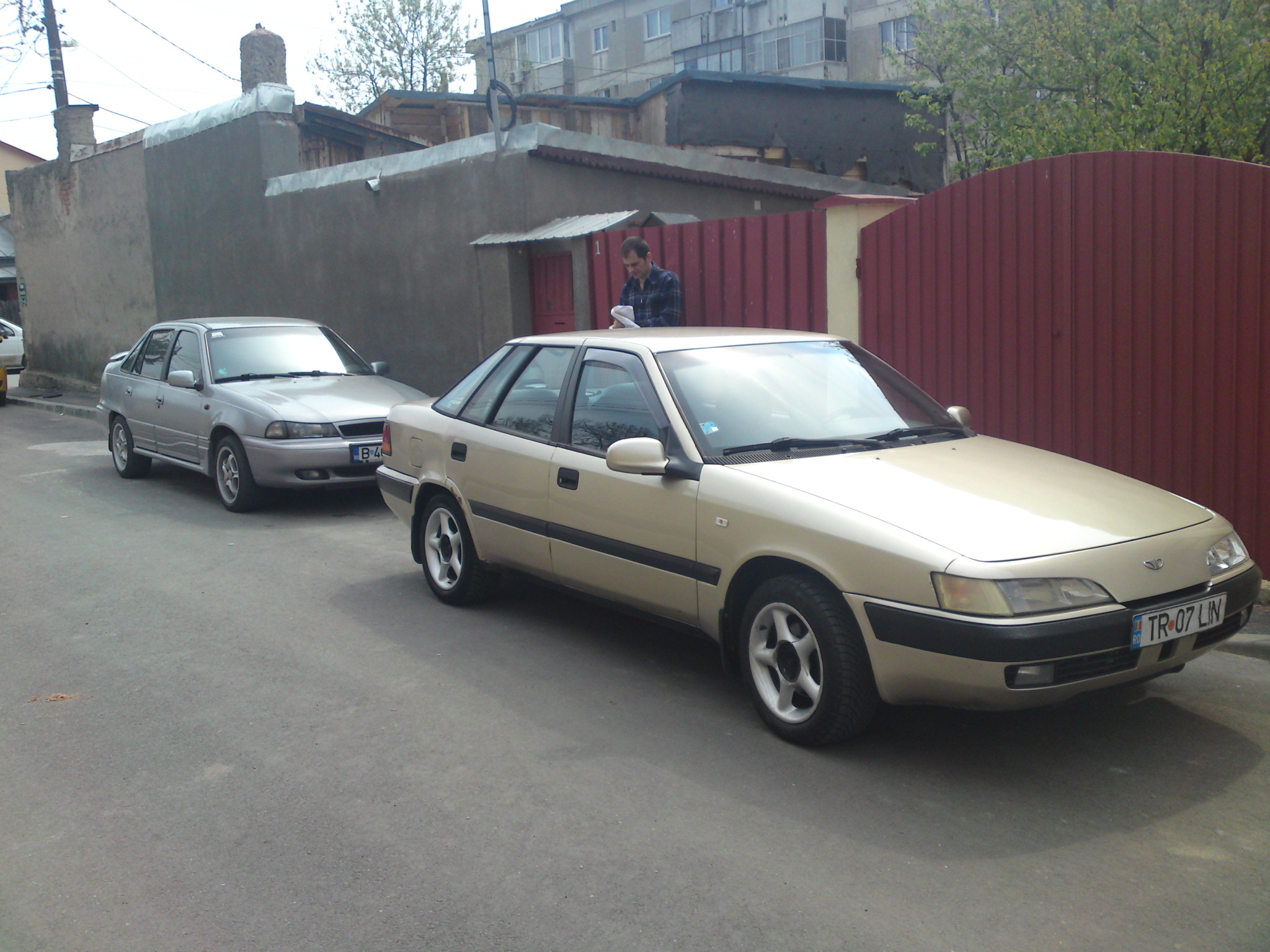

Iaca si pozele.

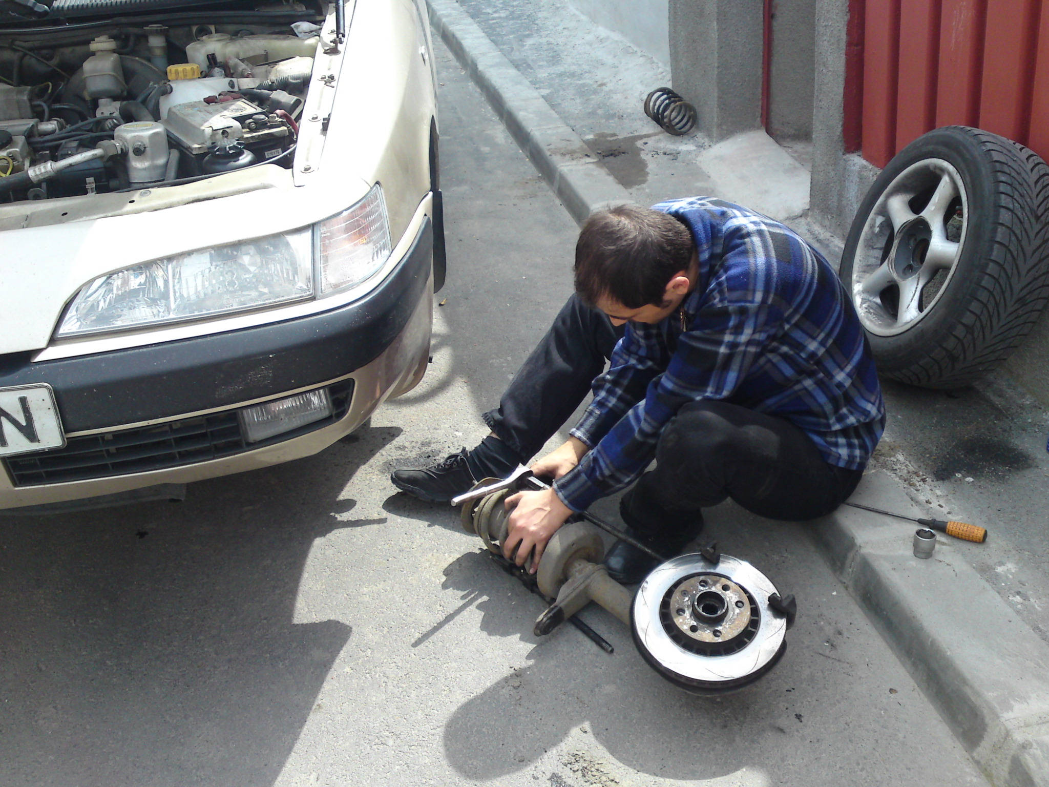

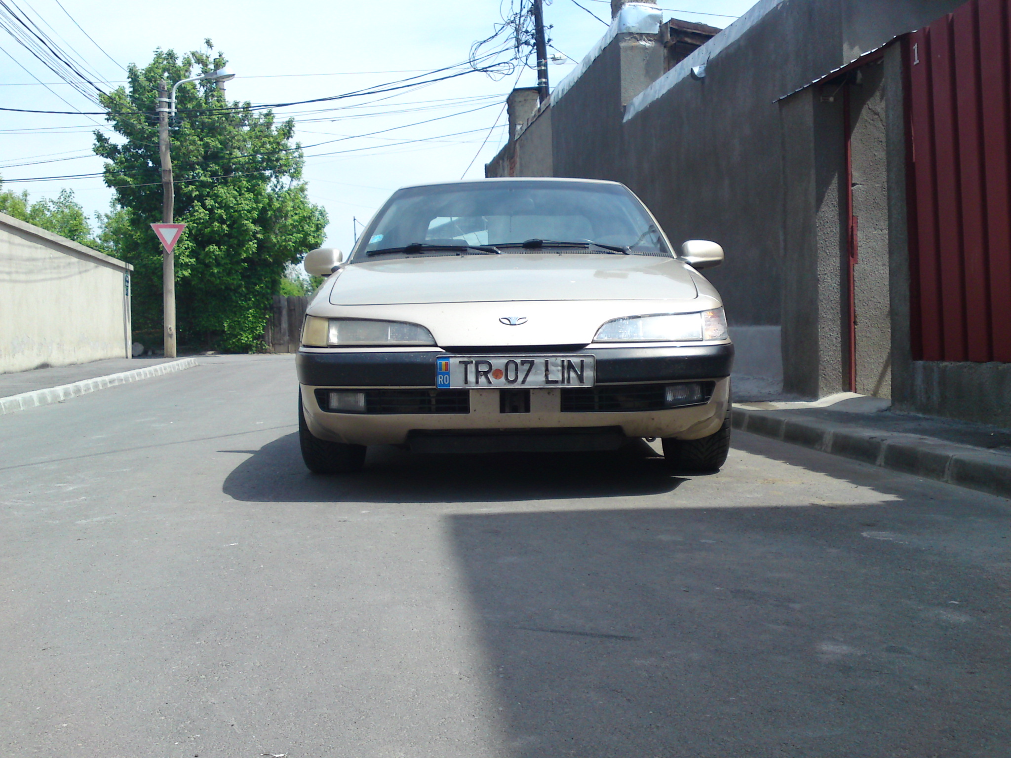

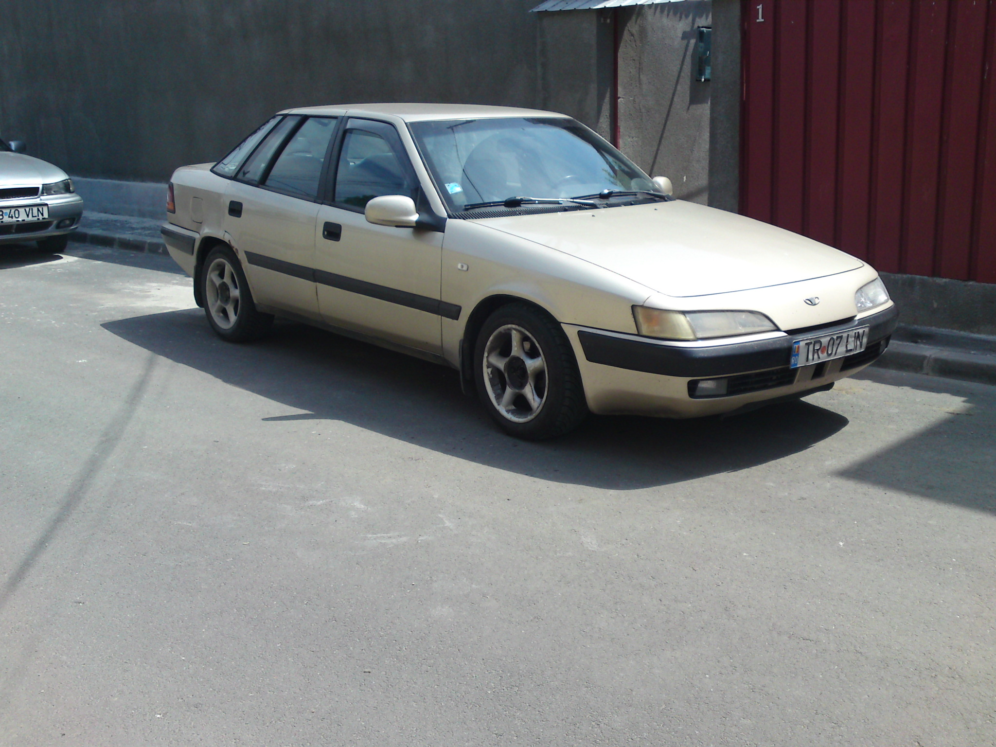

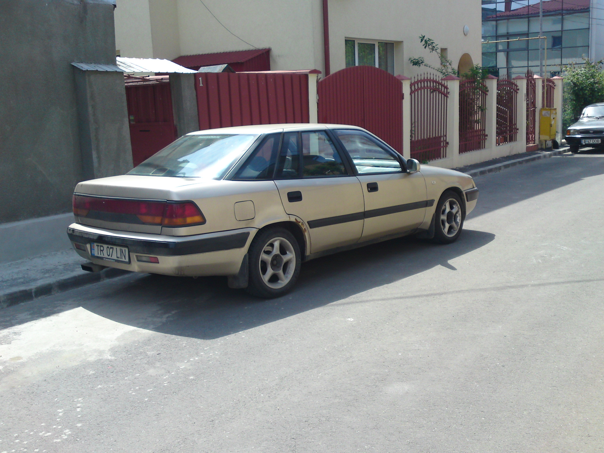

Sambata am completat suspensia cu 2 h&r -4cm pe fata si am montat si celelalte 2 amortizoare. Si din cauza ca statea cam prea inalta de spate am inlocuit arcurile mele cu fostele ale lui Costi Velican, care erau cam cu 1-2 cm mai joase.
Poze cu masina va pune maestrul ;)
Din pacate varsta isi spune cuvantul, palierele de arc de jos arata destul de rau, vor trebui ranforsate cu ceva, altfel risc sa cobor brusc inca 2 cm in mers :)
Ca senzatie, lumea care a avut stie cum e, mult mai precisa in curbe insa simte si cele mai mici denivelari din asfalt. Per total sunt multumit.
Din pacate desi am schimbat cam tot pe fata (bascule complete, capete de bara, bucsi bata torsiune, ambele bielete antiruliu complete, arc, amortizor, palier superior arc/amortizor cu rulment) inca am o bataie pe fata si o troznitura destul de urata cateodata la viraj. Voi mai schimba bucsa ochelar de la caseta de directie si daca tot nu se rezolva ma duc la cineva mai competent :)
Cam atat, las pozele sa vorbeasca in continuare.
PS Am uitat o tampenie pe care am facut-o din graba si neatentie, de genul "don't try this at home"
Cand am terminat, am uitat sa fac pedale la frana, drept urmare era sa daram un gard in prima curba, am avut un noroc chior.

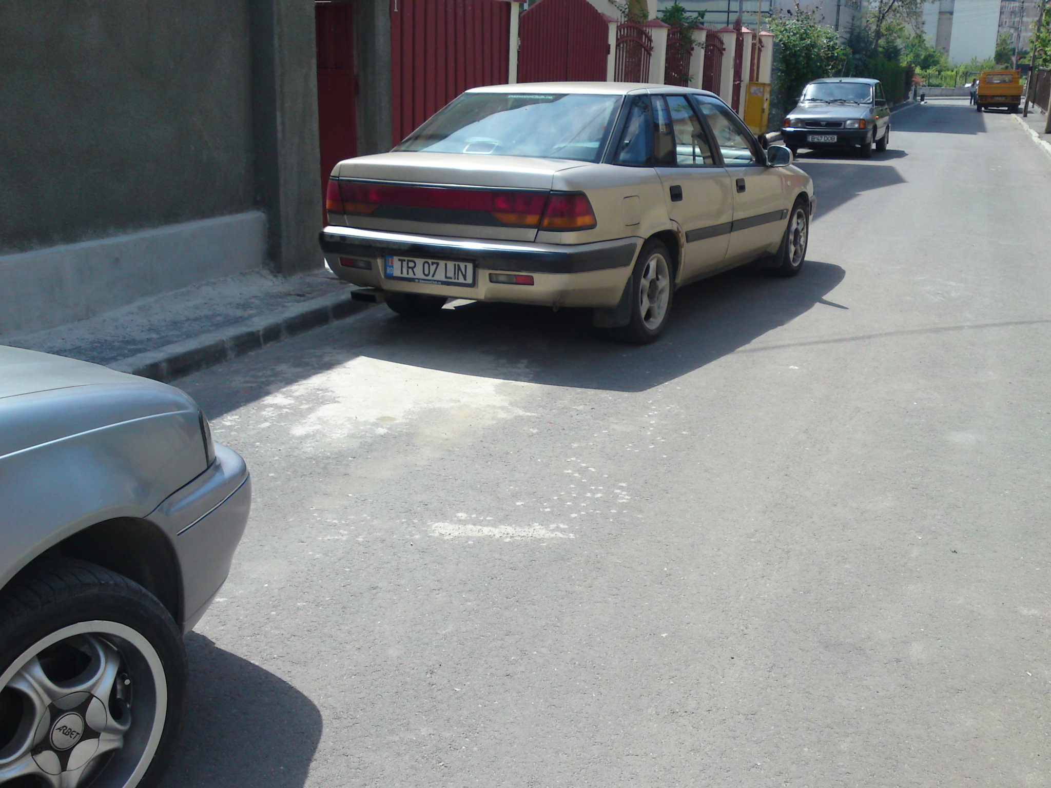

Arata bine asa lasata si sigur se cunoaste in viraje.Poate te rezolv si cu strutbar-ul si dupa sa vezi cum e,stii ca am vb noi.
Sau mai asezat arcurile pe spate?Se mai vede ca e ceva mai sus de c_r?

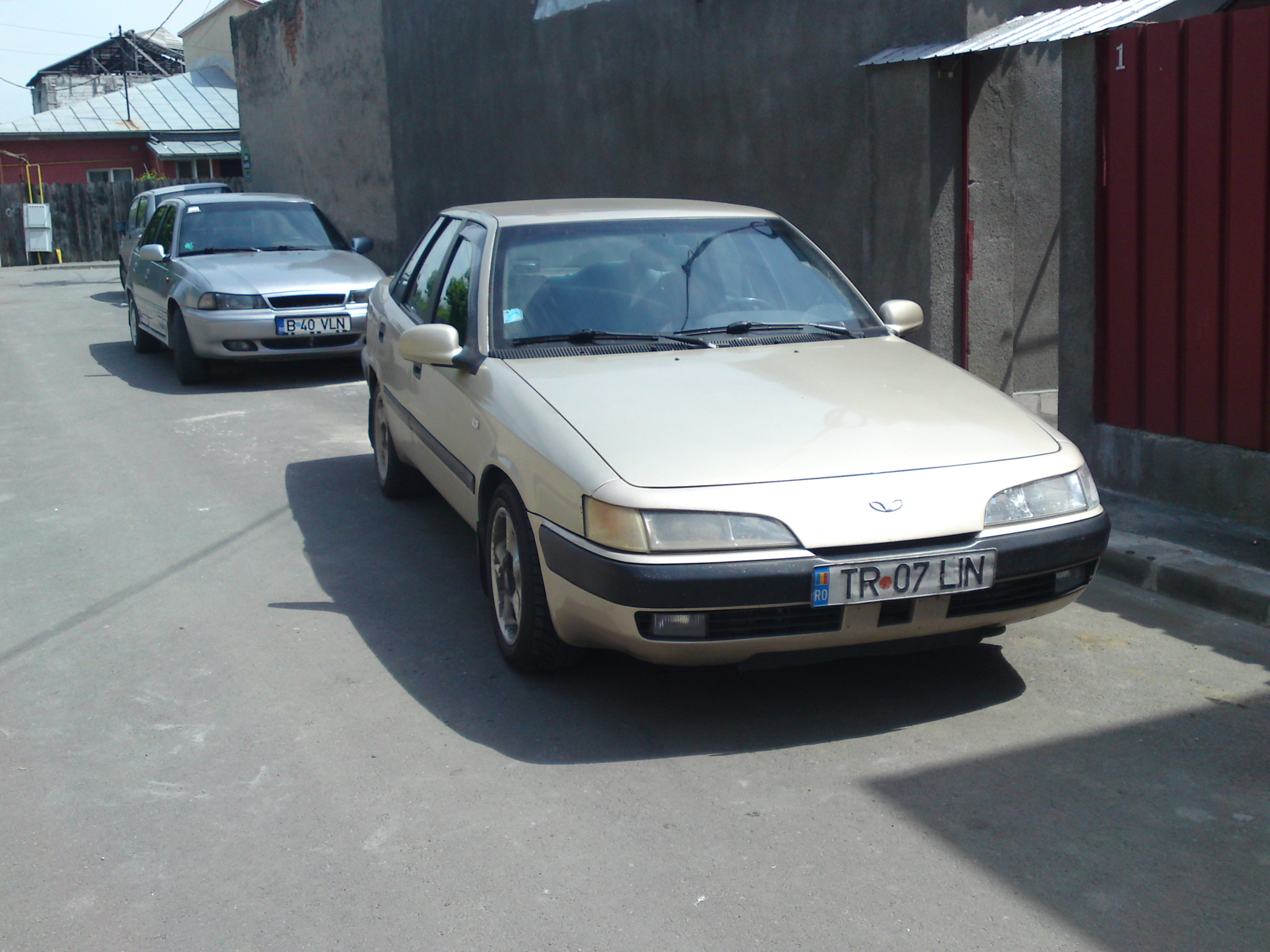

Iaca si pozele.
Nu dau atatia bani doar pentru asta, nu merita. Ma-m gandit mai bine, niste platbanda de cornier sau ceva indoita la 90 de grade si sudata intre palier si partea de jos, merge electric si nu mai are moarte. Cate 3 bucati la fiecare palier si gata ;) .
Merci de ajutor, ca de obicei. Parca s-a mai lasat putin, oricum cu arcurile tale sta mai jos, se vede.
Se mai vede un pic mai inalta de spate. Dar este ok.
Daca arcurile lui Costi sunt intregi (inclusiv spirele din capete) e mai bine sa le folosesti - decat sa ti le dau eu pe ale mele (dupa cum vorbisem). E mai important sa cada bine pe paliere.

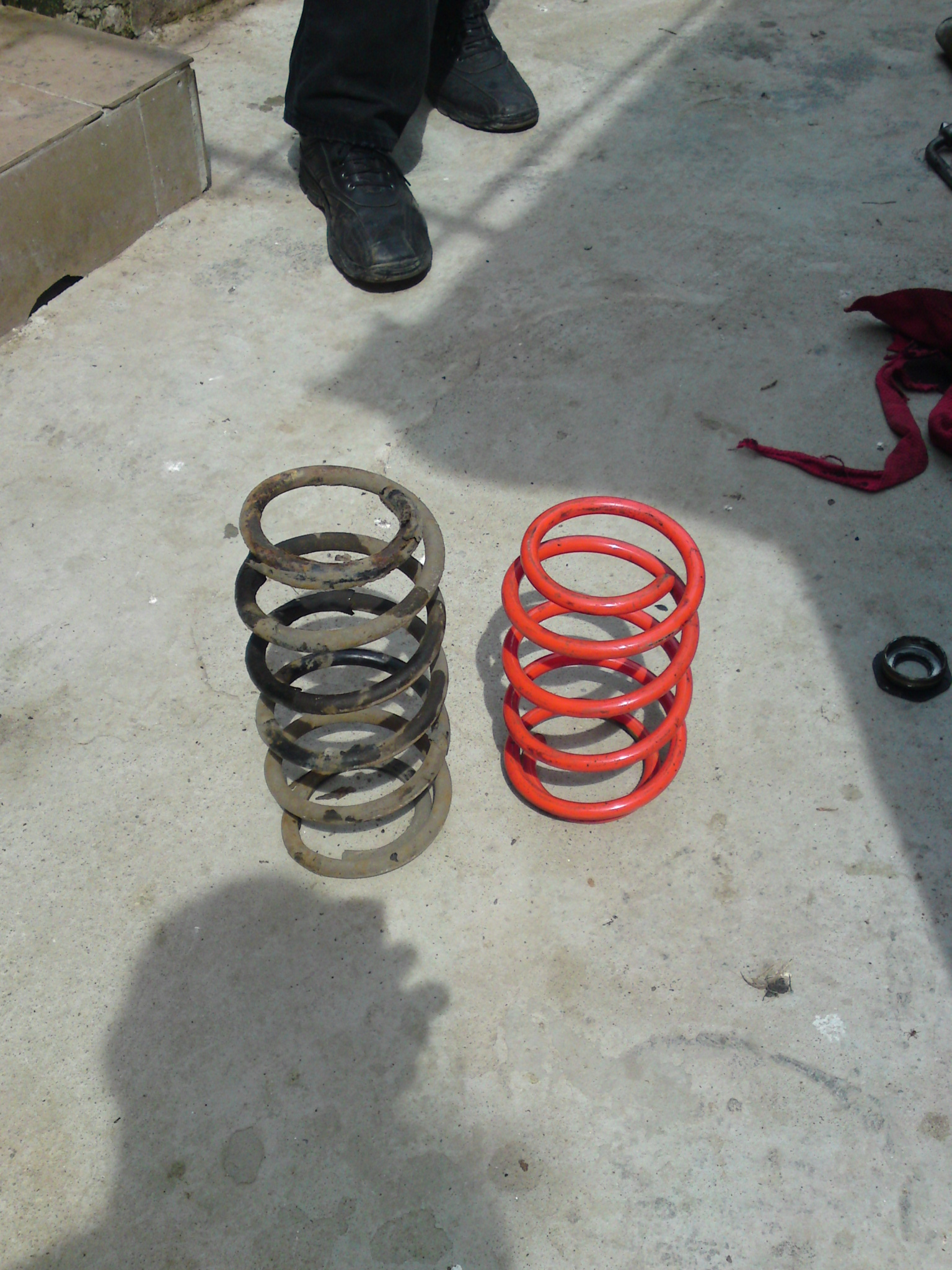

Cuestion: arcurile rosii de fata, au sectiunea spirei mai ingusta ca cele negre stock? La mine sunt cu 1 mm mai inguste, si ma intreb daca 'asa e ele'.

Mai nu am masurat cat a cazut insa a cazut exact cat vroiam eu, si pot folosi amortizoarele. Arcurile au fost pe un vectra A, ala avand motorul mai greu probabil acolo erau 4 cm ;)
Vad ca amortizoarele sunt mai scurte, eu le-am lasat pe fata cele de lungime normala, umbla vorba ca vor tine mai putin, dar nu sunt convins daca e adevarat.
