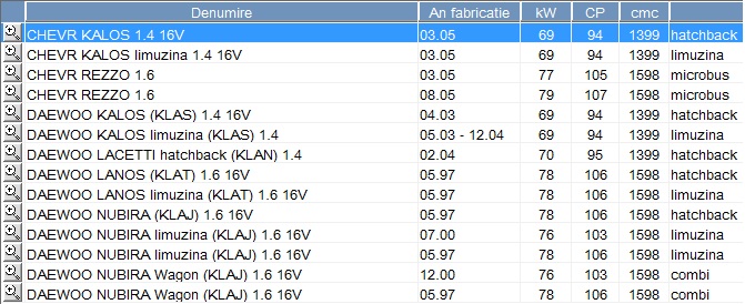

Andrei.ss Posted January 5, 2012 (edited) Exista o problema frecventa cu diverse piese de pe Cielo Executive, in sensul ca modelul acesta nu e inclus in softul cataloagelor internationale (probabil din cauza ca exe-ul nu s-a vandut in afara). Practic, la crearea Executive-ului romanii au combinat elemente de Nexia GLX, cum ar fi motorul si discurile fata, cu elemente de pe Nubira, ca etrierii fata, aprinderea electronica si fislele bujiilor. De aceea, cautand in catalogul international TecDoc de exemplu fise de bujii pentru Cielo cu motor DOHC vei gasi fisele aferente Nexiei GLX care avea delco si nu aprindere electronica, ceea ce e incorect. Varianta corecta de a cauta este de a se introduce codul de orignal, care pentru Executive este 96211948, in catalog, iar acolo se poate vedea ca teoretic fisele sunt de fapt cele utilizate pe alte masini Daewoo (intre care si Lanos, cum a mentionat si "antevorbitorul"). Iata si lista: Cine doreste catalogul original de piese Daewoo de unde isi poate lua codurile necesare, ma poate contacta. Edited January 5, 2012 by Andrei.ss Share this post Link to post
