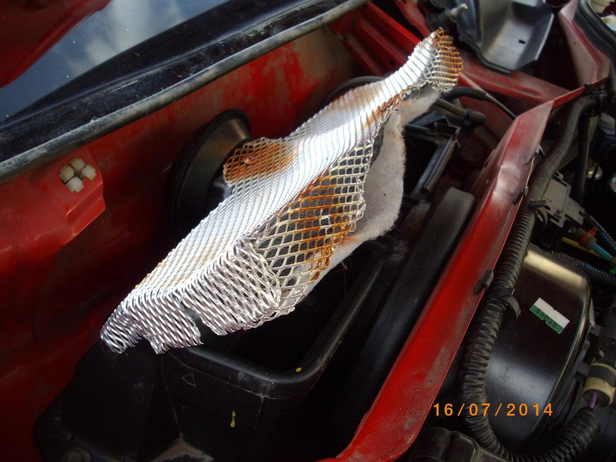

Am sa vad cum se comporta. Dar, fata de un filtru obisnuit de polen, densitatea celor doua structuri e mai mica. Debitul de aer nu a scazut dramatic. Pe pozitia 2 a ventilatorului, curentul de aer e sesizabil si pentru locurile din spate ale masinii. Am sa vad saptamana viitoare functionalitatea lui (am un drum de 2000 km de facut). -
Daca faci recomandare la modul general e ok. Daca ii faci colegului Schenk, cred ca si-a vopsit masina de acum 10 ANI!
Dupa cum am scris aici http://www.gmclub.ro/forum/index.php/topic/4627-filtru-polen-cielo/page-4, masina are filtru de polen cu carbon activ. Urmeaza putina reparatie pe la pasajele rotilor spate si usi pt ca rugina incepe sa infloreasca sub vopsea. In rest, la 140 kkm merge bine.

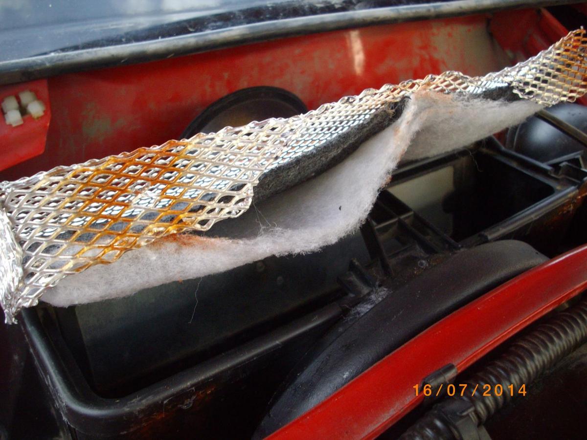

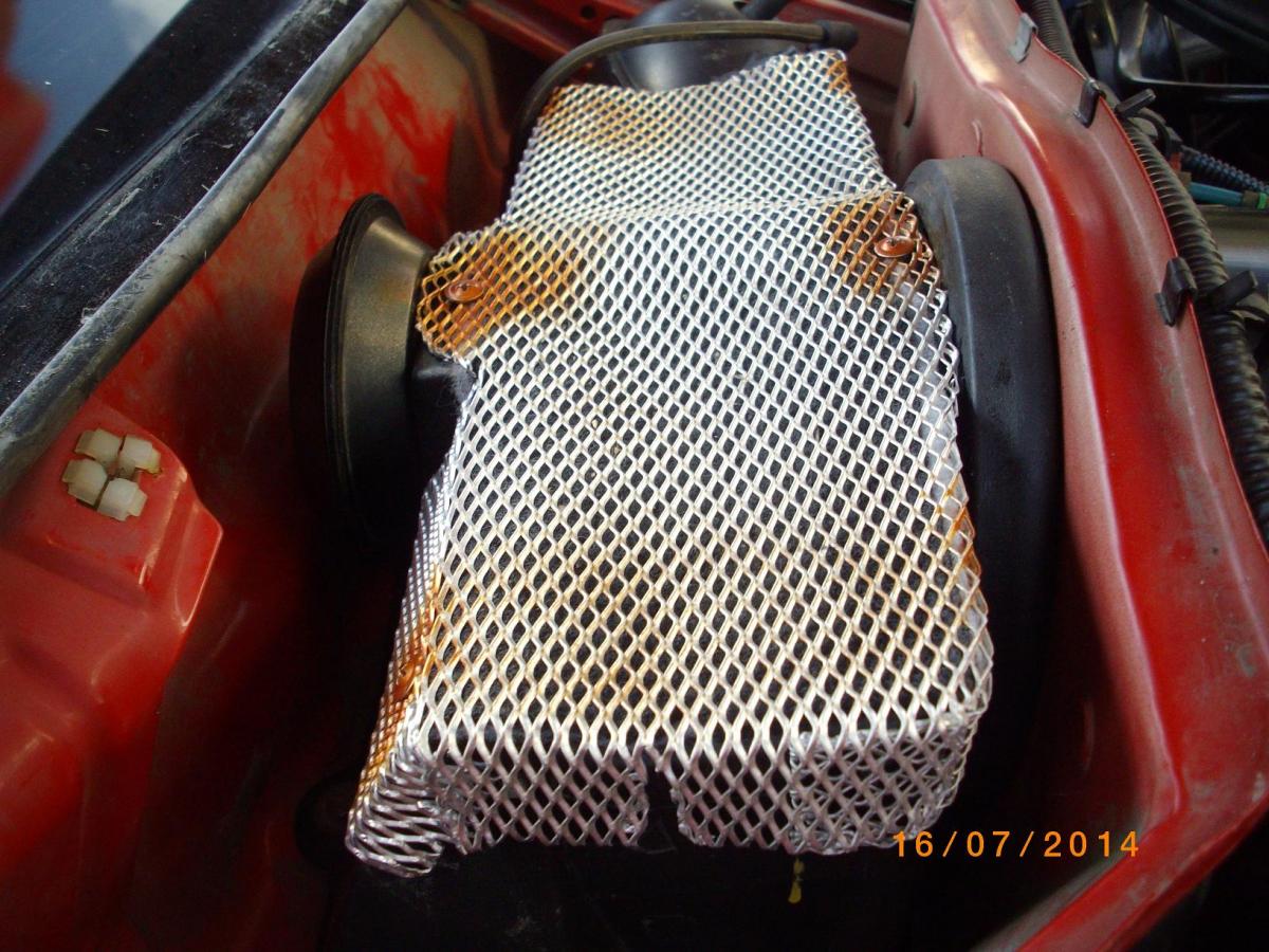

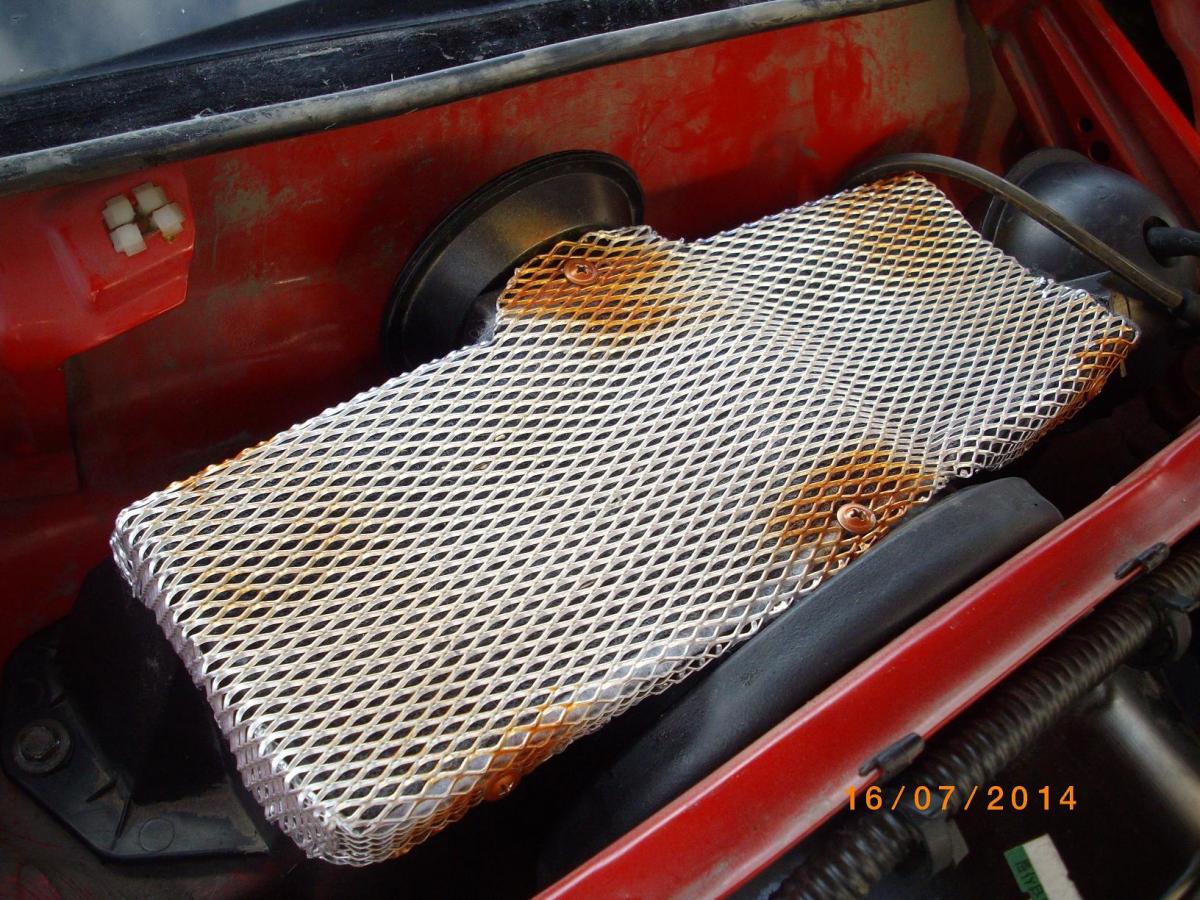

Pentru ca ciorapul pus la admisia aerului a fost bun in sensul ca a retinut particolele mari, dar, dupa cativa ani de utilizare nu si-a mai facut datoria, m-am gandit la altceva. Desfacand grilele de sub stergatoare pt. a curata frunzele si mizeria din zona, am adaptat un filtru de polen foarte simplu si ieftin. Materiale: - plasa de aluminiu cu romburi - vreo 20 de lei cam 1m x 0,3m ; - filtru de hota cu carbon activ+pasla de particole, ce se gaseste la "metru" de la Dedeman - cam 25 lei; - suruburi autoforante cu saiba incorporata - cativa bani; - carton pt sablon. Dupa intocmirea sablonului, am desenat cu markerul pe plasa de Al si am decupat-o cu o foarfeca de tabla. Am indoit marginile, am taiat din filtru un dreptunghi cu laturile putin mai mari ca sa incapa fortat in "cusca" din plasa, mai ales ca carcasa de plastic a admisiei aerului are o intaritura deasupra care face ca buza superioara sa nu fie perfect plana. Atentie la montarea furtunelor de vacum, care sunt 3 la acest ansamblu, precum si la holzsurubul de montare a carcasei admisiei de aer care e in interior. Poate cadea usor, direct in paletele aerotermei. Timp de executie cu demontare ansamblu admisie aer: cam 1 ora. Sper sa-si faca datoria. -
