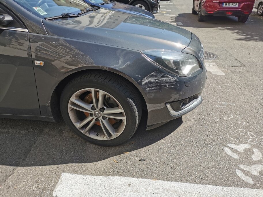

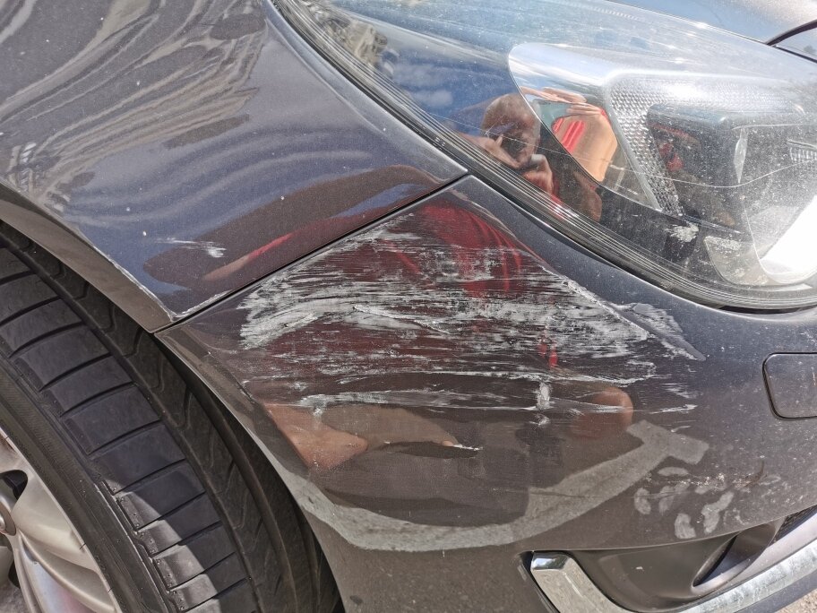

  10. Ceva e (maxim maxim) de putred (si) in situatia asta ! Am trecut prin asta, stiu cum e. Eu am ales sa pierd pe partea de CASCO si la o eventuala revanzare si sa repar masina. La ce am vazut in poze, nu as cataloga trauma masinii nici macar ca fiind modesta ... Pana si o agatatura in parcare ar fi putut fi mai nefericita. Estimez ca reparatia s-ar putea face in regie proprie undeva intre 6000-8000 lei. Nu poti negocia cu asiguratorul in directia asta ? Daca da, poate ii convingi si sa nu bage masina in "lista negra". Oricum ar fi, mie nu imi vine sa cred ca asiguratorul considera valoarea reparatiei ca fiind nejustificata fata de valoarea masinii. Sunt de aceeasi parere cu @Akon ...

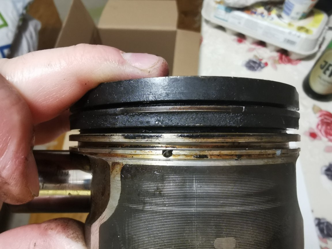

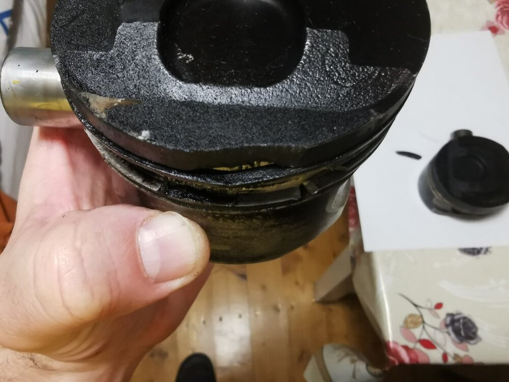

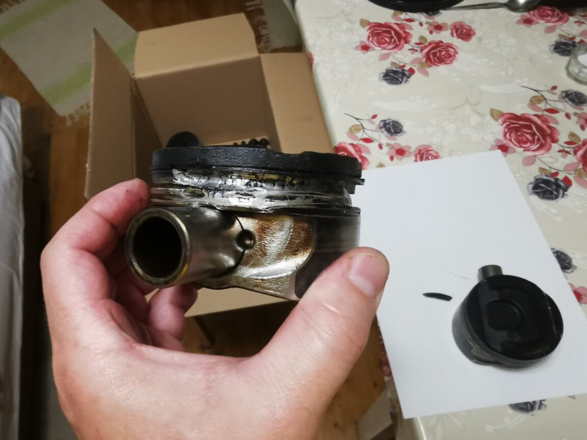

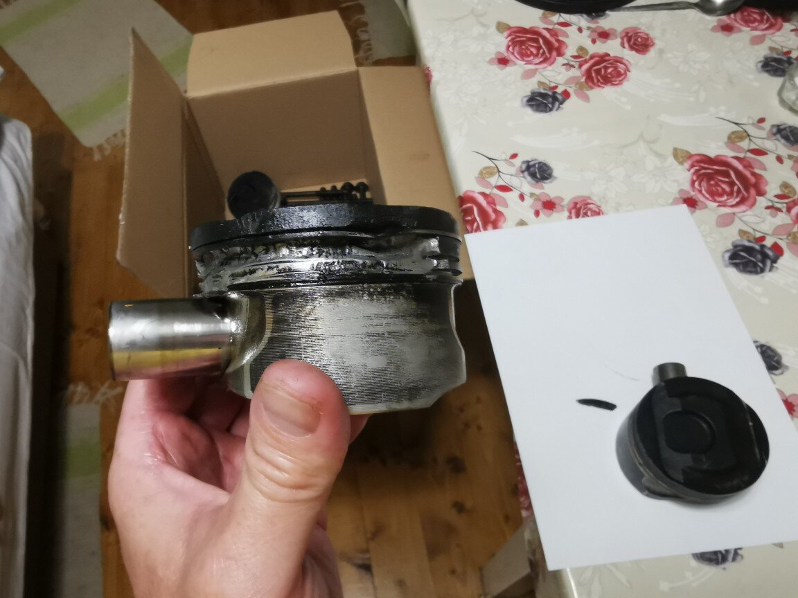

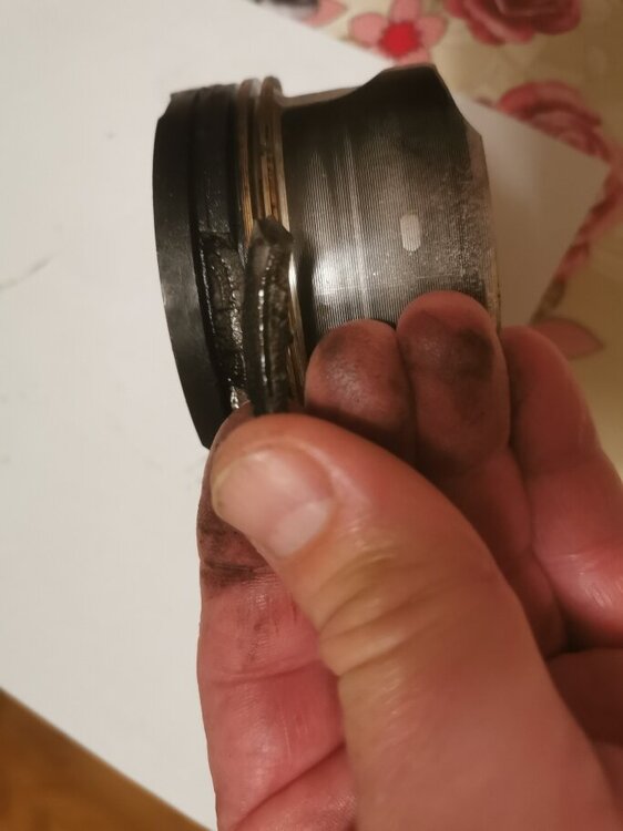

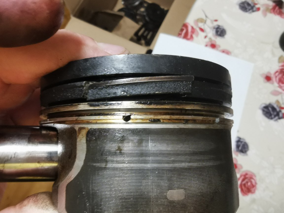

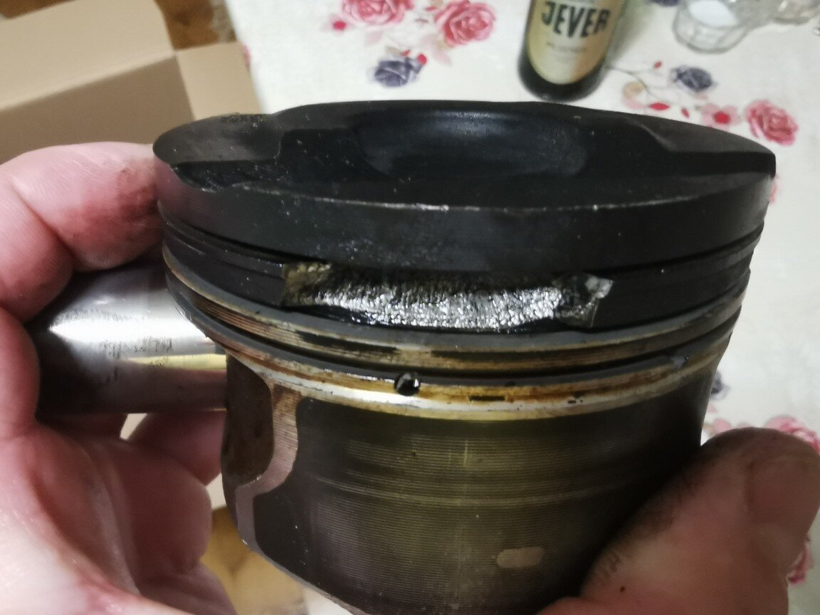

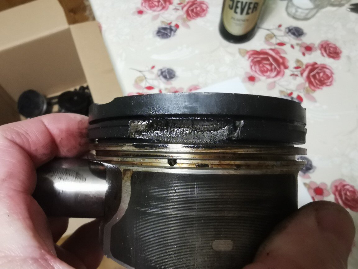

  11. Bun, clarificari ... 😁 Am trecut pe la service dupa ce au desfacut motorul. Aici nu am fost prea explicit, au dat jos doar chiulasa. Lantul NU era sarit, poate foarte usor intins, dar nu de natura sa faca buba. Patinele, intinzator, toate arata perfect, zero uzura ! Si bomba ... 3 supape de admisie, cate una din cele doua de pe fiecare cilindru, NU inchid bine. Facut proba de fata cu mine, pe stand, curge benzina cu ele inchise ! Daca nu as sti cr benzina a papat Piulita, as zice ca a vazut doar cele mai mari mizerii. Cumva am simtit ca asta au considerat si cei de la service, cel putin pana cand au vazut cum arata lantul si restul de anexe de la distributie. Nu imi explic, mi-am adus aminte de faza cu zaharul bagat in benzina ... Si, mai nasol, nu imi amintesc de unde naiba am bagat benzina inainte de bucurie. Se va prepara chiulasa, ocazie cu care am insistat sa schimbe macar simeringurile. De planat nu e cazul, vedem cum se va finaliza treaba.
  12. Jantele arata groaznic ... le-au ratat rau de tot ... Le pastrezi 😄 ? O sa iti cer si eu, pe PM, candva, datele de contact, OEM se simt eclipsate
  13. Asta deja pare clan ! LE: Cand vedem "Suzuca aia mica" la Calarasi, asteptand sa treaca Dunarea spre Bulgaria, spre o "nationala" DWCC facuta la hotel Viva ...
  14. Invartea, totul OK pe bord, baterie noua ... In mintea mea, senzor arbore, MAP sau MAF ... Daaaar, mi s-a dat o lectie de mecanica din partea sefului de la mecanica. Si am apreciat-o la justa valoare, singura parere de rau a fost ca omul respectiv se apropie de pensie (daca nu cumva chiar a depasit varsta !) Pe scurt, ca sa nu piarda vremea inutil, mi-a demonstrat ca au investigat absolut tot ce era de investigat. Nu dau detalii, dar se pare ca "recomandarile" facute de cine trebuie functioneaza cum trebuie. M-a convins faptul ca a venit cu o dracie foarte smechera de testat compresia. La toti cei 3 cilindri, compresia era undeva de maxim 5-6 ... Stiu sigur ca partea de pistoane/segmenti e foarte OK, deci concluzia a fost una, dar buna si clara: lant sarit ! Agregatul are cam 136.000km, lantul nu a zornait absolut deloc inainte de eveniment, sincer sunt un pic mirat de comportament, nu a dat absolut nimic de banuit pana in momentul in care a zis PA ! Avand in vedere varsta si km, practic interventia se va incadra la mentenanta (oarecum) normala, nu la buba majora ! Din fericire, motorul nu este cu inferenta, deci nu ar trebui sa apara si daune colaterale ... Ramane de confirmat 😄
  15. Piuita face pe smecherul ... Cu bateria noua nu si-a schimbat sentimentele. Pur si simplu refuza sa porneasca. Pe interfata "de buzunar" nu are nicio eroare, l-am dus la o (fosta) reprezentanta Opel. Dupa 2 zile mi-au propus sa desfaca motorul, sa bage un ochi mai de aproape. Mi se par usor aiurea suspiciuni de: segmenti aliniati, supape indoite ... Ma duc acum sa stau de vorba cu ei, nu cred ca nu au posibilitatea sa faca un test de compresie uscat si apoi unul ud ...
