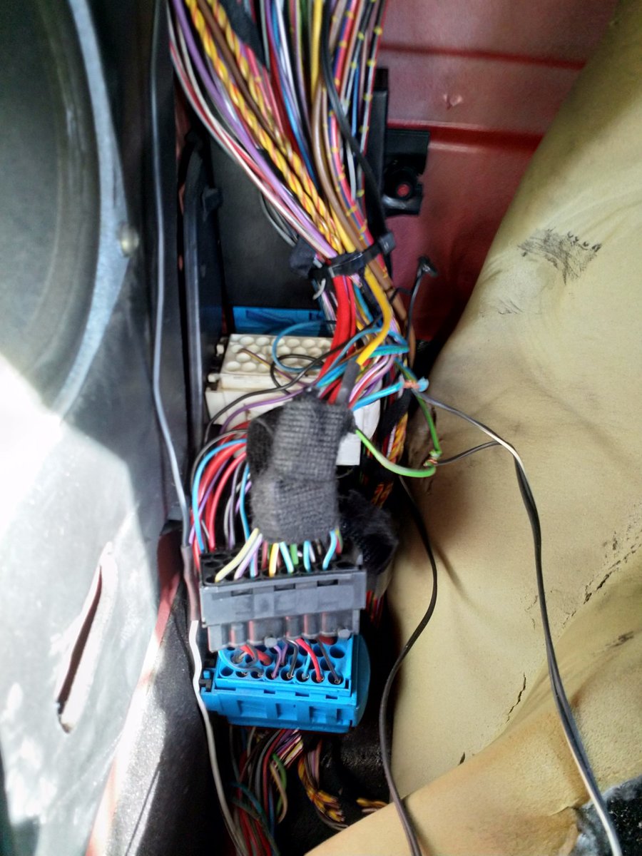

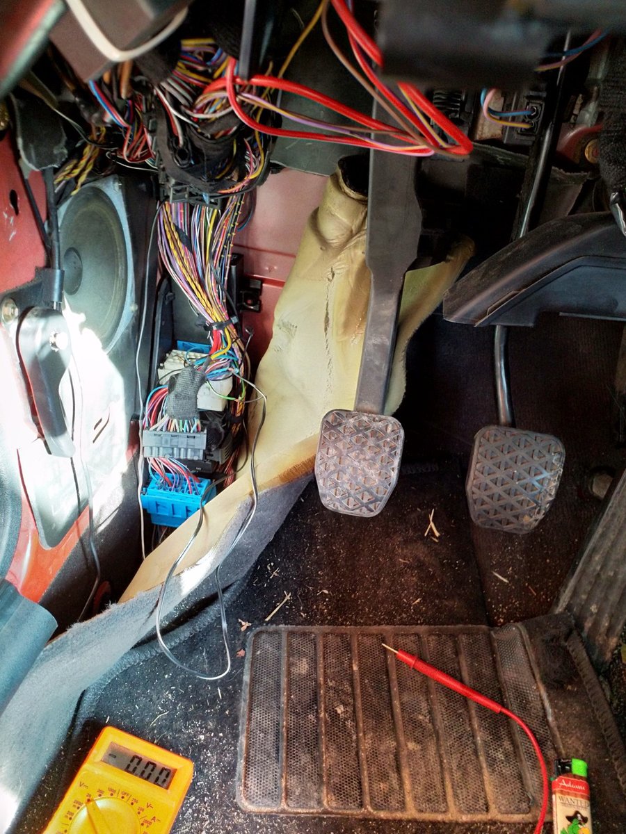

Si. daca tot am ajuns la garaj am mai pornit si espero. Binenteles ca ramsese fara baterie, i-am dat curent si a luat-o. Din pacate alternatorul nu baga cum ar trebui, are cam 13,5V fara consumatori. Tot invartindu-ma pe la motor am observat ca isi schimba mersul cand miscam de mufa debitmetrului, la un moment dat chiar s-a oprit, drept urmare am desfacut si am gasit asta: Va trebui sa ma ocup de ele data viitoare, inc ao problema la electrica, cineva si-a batut joc rau de instalatia asta.
