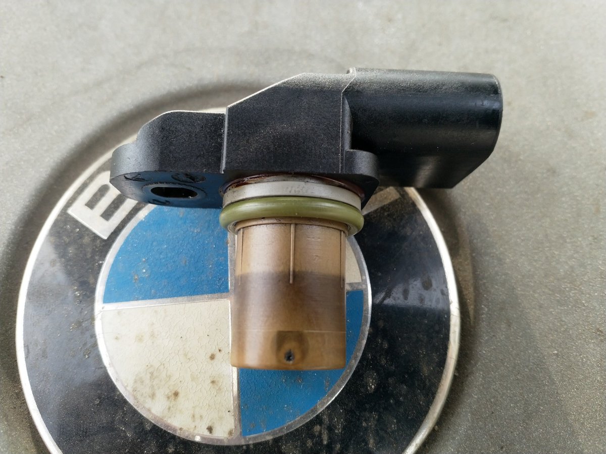

S-a desfacut si arata cam asa Un idiot (posibil eu) l-a strans prea tare data trecuta si acum a rupt filetul din plastic, a iesit surubul cu totul, se vede ca pierde niste ulei pe la el fiindca nu se mai strange bine acolo. In alta ordine de idei, avea ceva depuneri, s-au curatat, la fel si mufa si pana la Bucuresti nu a mai aparut eroarea. Se simte ca merge altfel oricum, nu neaparat ca trage mai bine insa e mai cursiv motorul, cu el defect se comporta ca o benzinara cu avansul intarziat, sub turbina lasinata rau, pe turbina parca baga progresiv si cu grija sa nu detoneze, intra pe aproape full boost cand nu prea mai aveai nevoie. Per total se simtea ca un lag la turbo de vre-o 2 secunde, foarte enervant pe trepte mici de viteza (1,2). Oricum, am deviat, se va schimba fiindca nu-mi place punctul ala negru, pare gaura si a intrat ulei in el. Meyle e 230 RON.
Asta am observat de pe-acum, si e de ceva timp, eu credeam ca turbina...etc. Ii lipsesc vre-o 10-20 de cai dupa estimarile mele. M-am gandit ca are legatura fiindca dupa ce sterg eroarea merge cum trebuie, dupa se puturoseste.

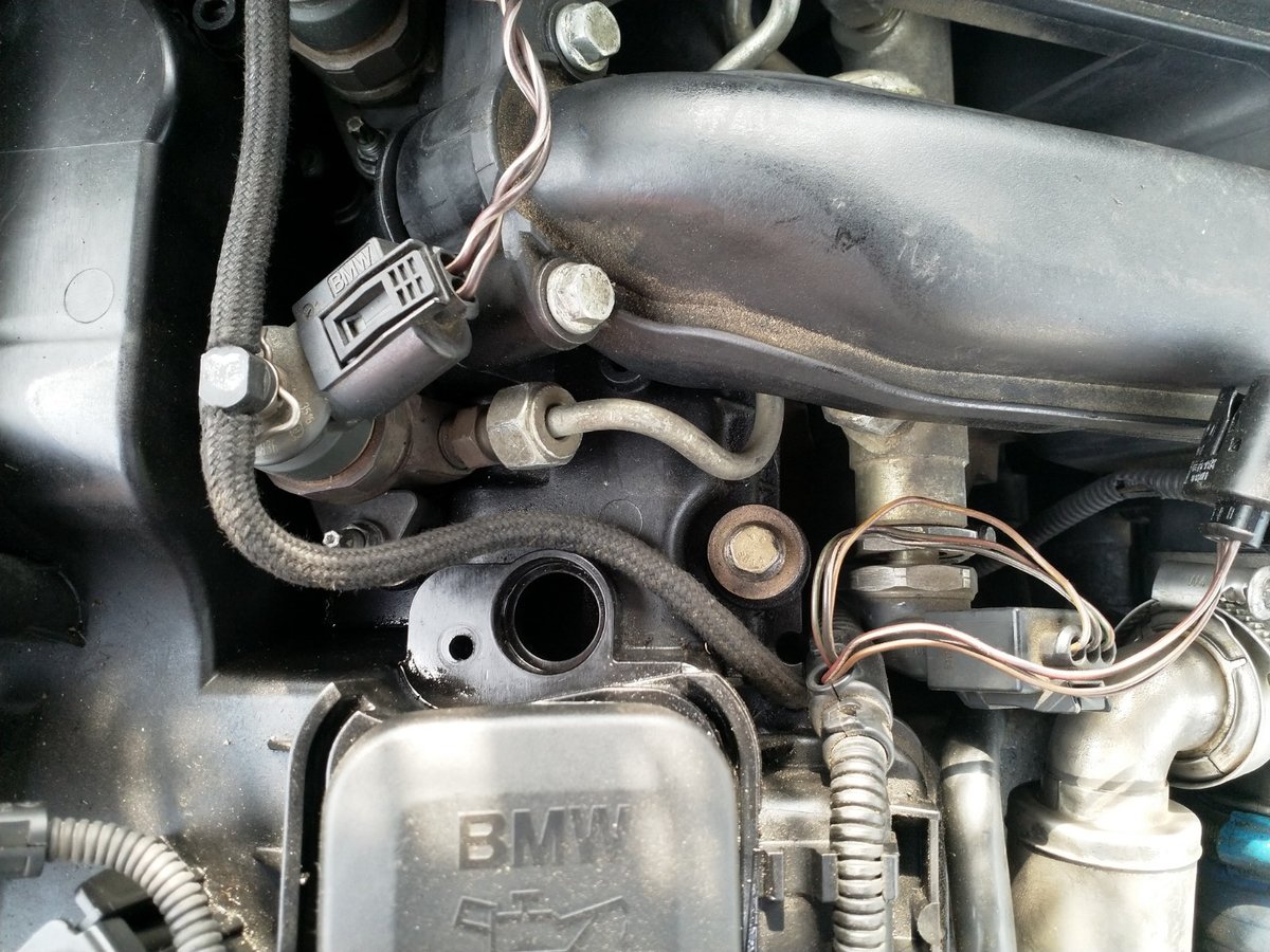

Asa, azi, alta nebunie. Am pus iar testerul pe asta gri/diesel, am reusit sa fac si INPA sa mearga, din pacate doar pe motor, restul modulelor nu se conecteaza..oricum, detalii. 🙂 Problema e ca au reaparut 2 erori, senzor axa came intermitent si incalzitor auxiliar (webasto ala electric ce incalzeste apa la pornire) asta parca permanent. Fiindca un senzor meyle e vre-o 230 RON si nu e greu de ajuns la el (cel putin din schema de pe realoem) o sa il scot sa il curat si sa verific si niste tensiuni pe-acolo inainte de a da banii aiurea pe altul, am eu o banuiala de niste pilitura care a ajuns pe-acolo 😄 Printre altele poate scap si de usoara oscilatie de la relanti de la pornire fiindca am o a doua banuiala ca eroarea apare doar cand e rece motorul. In ceea ce priveste incalzitorul auxiliar am deja unul luat de la dezmembrari mai demult si fiindca imi amintesc si ceva de o eroare pompa de apa auxiliara (electrica si asta) care era data trecuta si acum nu am mai vazut-o lasam asta pentru la toamna cand o sa defac tot si o sa dezmembrez si pompa sa vad ce e in ea si daca se invarte alimentata separat. Deci pana la toamna nu am nevoie, masina oricum baga caldura, daca nu imi spunea testerul habar nu aveam de problema asta 🙂

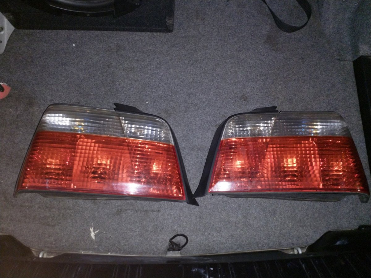

Si, pentru ca abea pusesem jantele si aratau mult prea bine fata de restul masinii, azi am botezat-o pe cea de pe dreapta spate. Cauza: o bordura Motivul: De prost, am luat prea strans si nu am vazut-o. In alta ordine de idei mi-am luat niste stopuri pentru cea rosie. Alea vechi au semnalul galben, unul e putin crapat si se vad urmele timpului pe ele. 150 RON, par chinezarii, o sa le pun niste folie usor fumurie, nimic exagerat si le voi schimba becurile de semnal fiindca par cocalareli de vitan. Defapt cred ca voi schimba toate becurile pentru siguranta. Oricum, inainte sa vad cum vin, daca nu imi plac o sa merg pe depo de M pentru aspectul clasic. Sunt fix ca cele originale dar au semnalizarea alba. Am timp berechet sa ma gandesc, pana ajung la spatele masinii mai e 🙂
