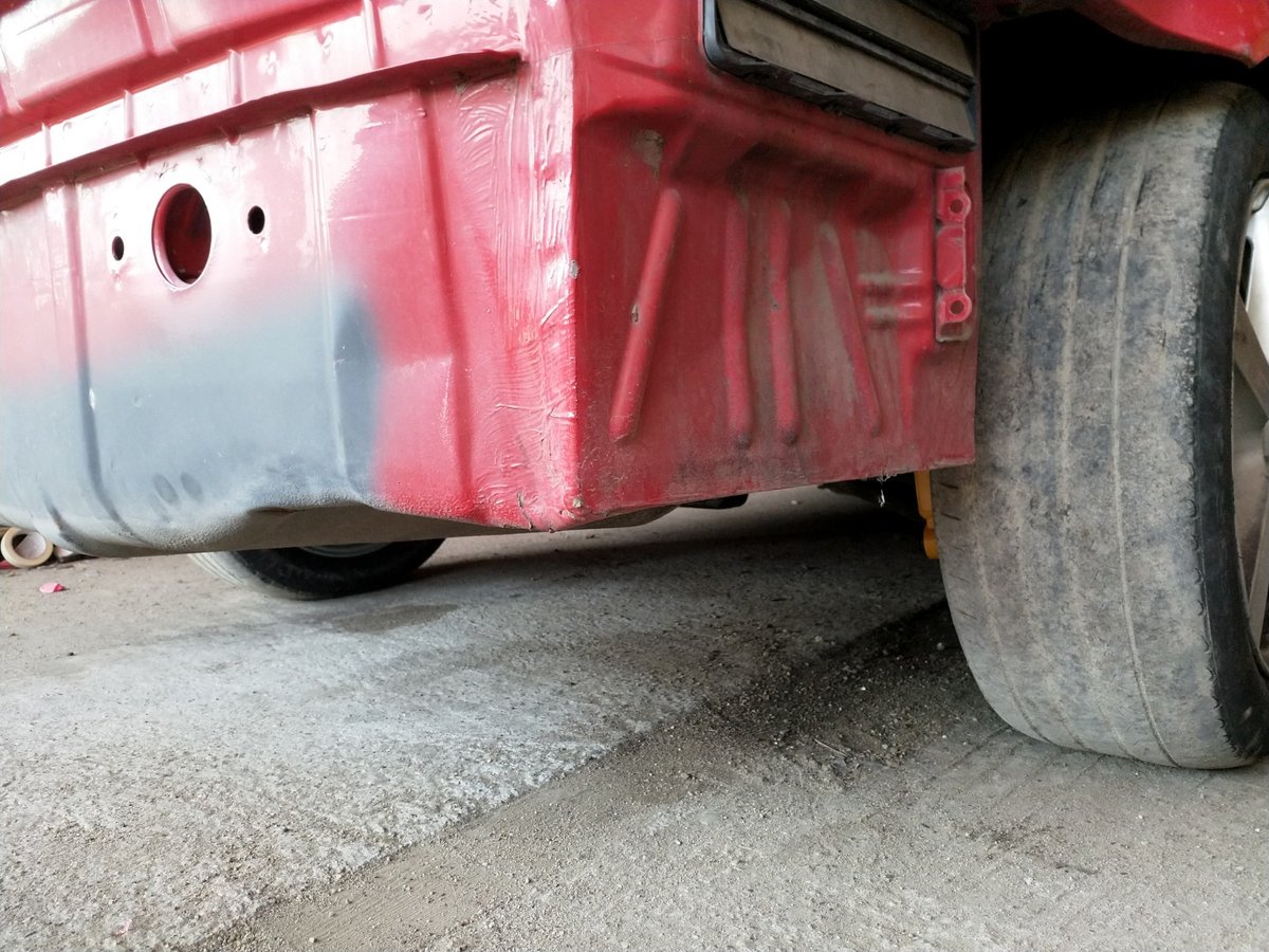

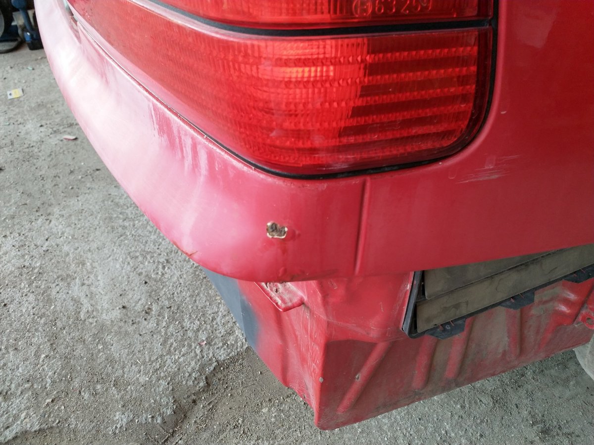

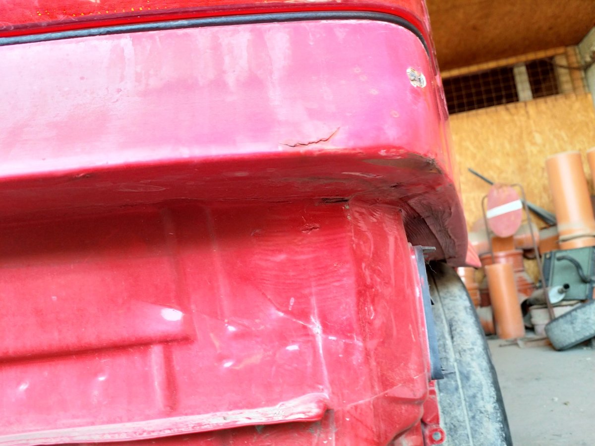

	🙂 Nu am nici pe departe skill-ul lu' nenea asta si nici sculele trebuincioase. Drept urmare tinichigiu, vedem ce zice. Din pacate nu stiu niciunul bun. Oricum, dupa parerera mea tabla mai mergea trasa acolo, si-a batut ala joc de ea. O sa incerc intre timp sa ii dau niste chit sa vad cum iese. Daca era pe drept nu era problema dar e ondulat si e foarte greu de finisat (pentru mine cel putin).

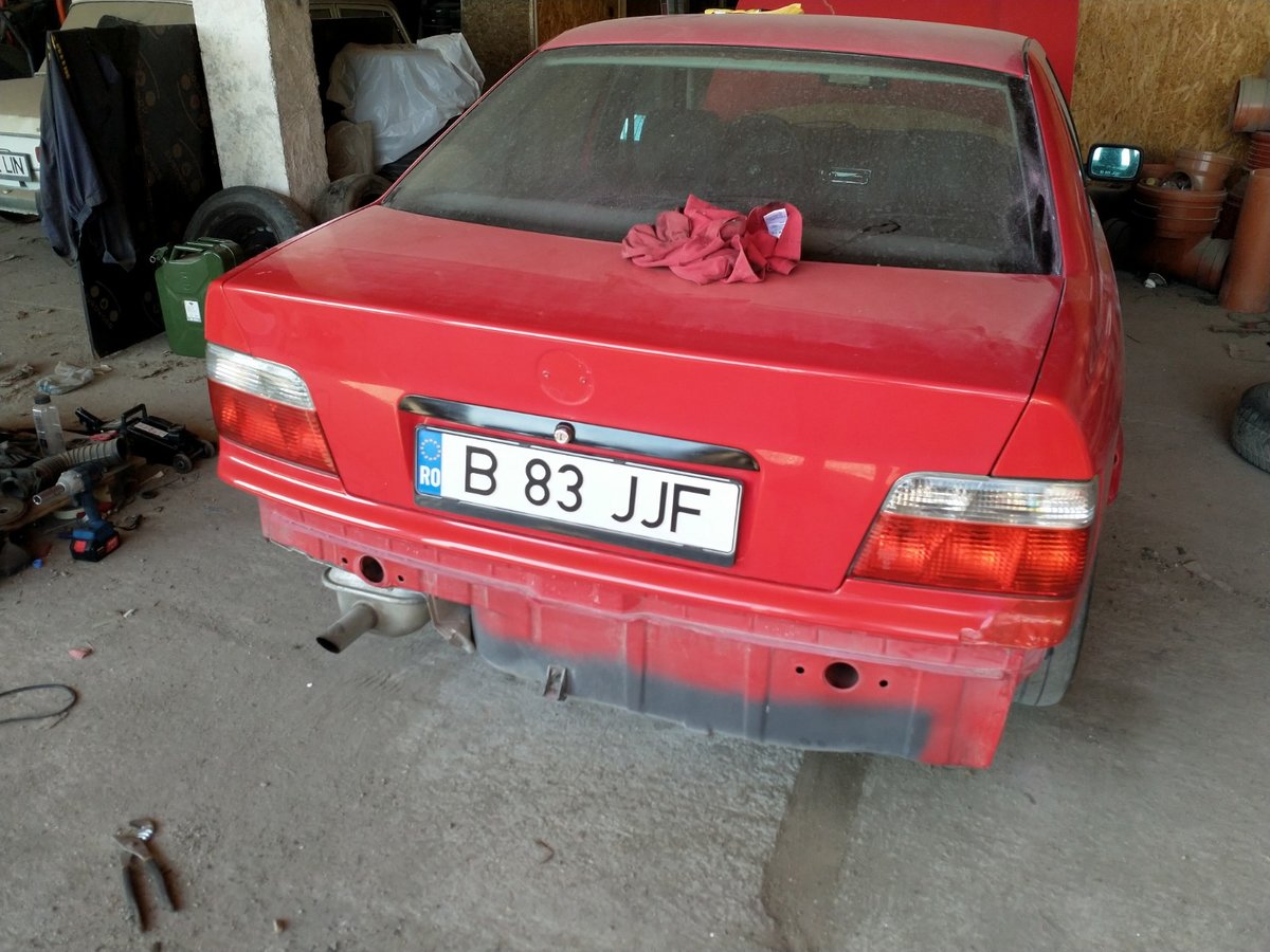

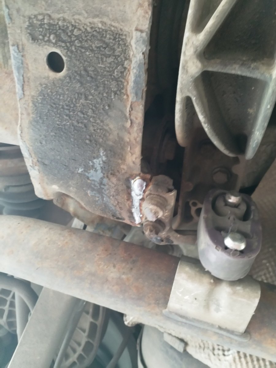

	Mai tineti minte coltul asta? Oh well, cam asta era defapt dedesupt O tona de chit pentru ca lene de indreptat. Daca stiam nici nu mai intram cu flex-ul. M-am enervat atat de tare incat am polishat tot spatele si am schimbat si stopurile 🙂 Acolo o sa incerc sa fac eu pe brancusi sa trag o mana de chit, clar nu o sa iasa la fel dar macar astup gaurile alea. Avand in vedere ca un panou spate cu totul e vre-o 500 ron aftermarket o sa caut la dezmambrari toata bucata aia de sub stop si dupa un tinichigiu care sa o inlocuiasca. Ca si alte operatiuni s-a remontat scutul termic dintre cardan si evacuare si evacuarea completa. Teoretic pe dedesupt e gata Cam atat la cel rosu, mai e plafonul de polishat (la capitolul detailing, ca mai sunt multe in rest 🙂 ), poate weekend-ul viitor daca e la fel de cald. La cel gri am apucat sa dau cu niste zinc pe sudura aia de la evacuare si sa prind din nou pragul dreapta care se cascase putin inaintea rotii spate.

	Ieri am facut si itp pe bune la gri si am sudat si suportul ala de la toba. Singurul lucru, frana de mana mai trebuie un pic echilibrata, tine mai tare pe dreapta. O sa dau cu niste spray de zinc acolo cu prima ocazie, am la garaj. Stiu, trebuia imediat dar na, n-am avut. Totodata am observat si 2 scuturi termice ca au trecut (iar) peste piulite si atarnau pe evacuare, unul zdranganea la o anume turatie. Mi-a pus baiatul 2 saibe mai mari si s-a rezolvat, pana data viitoare 🙂 In rest masina a ajuns la 340 k km, nu mai bate frana si nici rotile, trage inca bine, turbina desi cateodata fluiera cam tare inca tine, vedem ce mai urmeaza. Erori pe motor nu am mai gasit, nici senzorul de presiune frana de pe pompa nu a mai facut figuri, il am pe celalalt in portbagaj langa rampa de injectie, il mai tin fiindca am incercat sa il schimb si am concluzionat ca trebuie sa dau jos toata cutia calculatorului cu tot ce e in ea (ECU, cateva relee si sigurante) ca sa ajung la el, drept urmare data viitoare 🙂

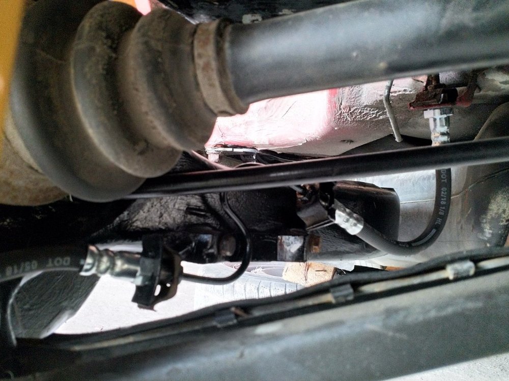

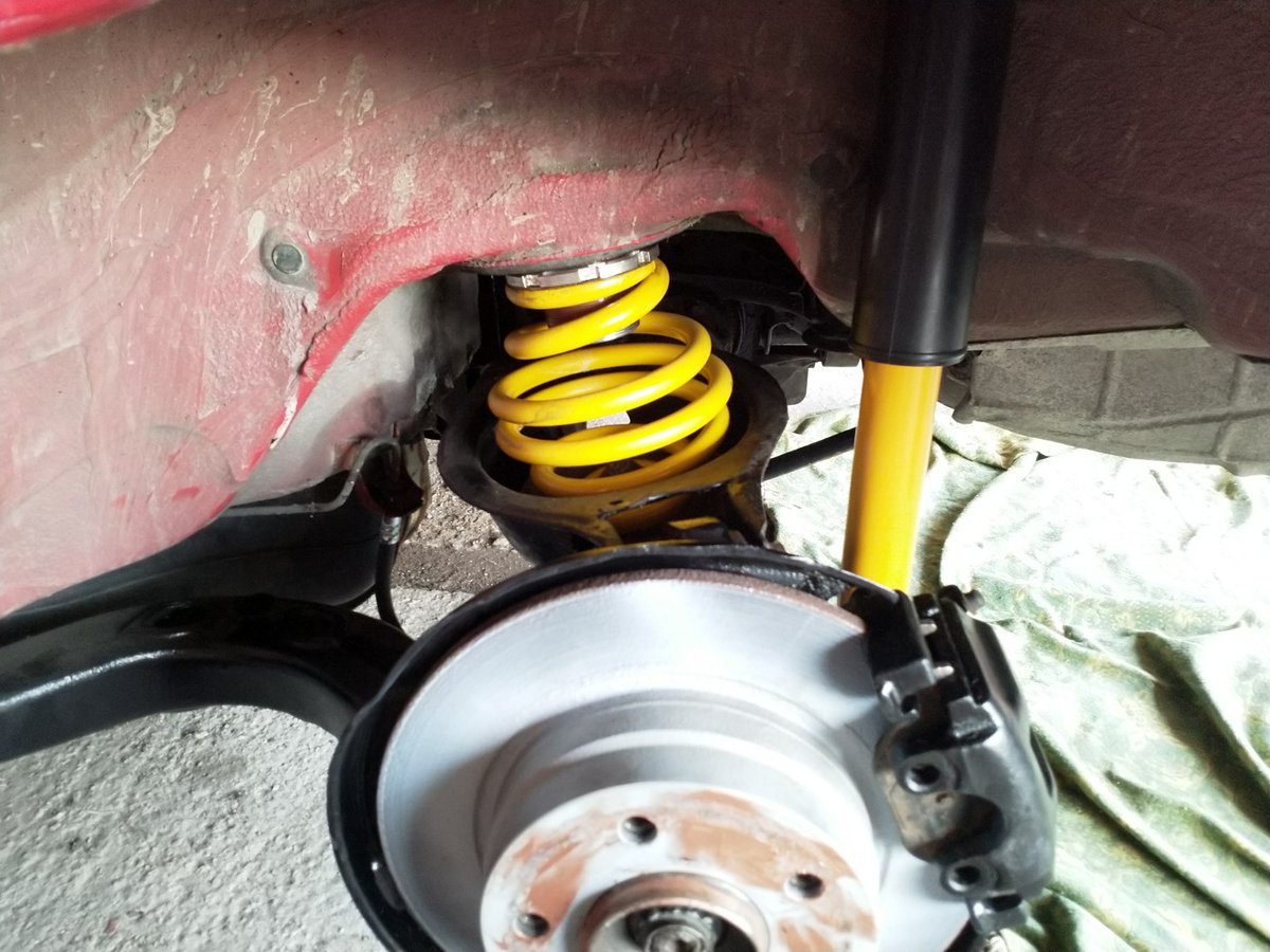

	Si avem si frane. Am dat o tura asa neaerisita (din lipsa de om), doar am lasat sa ajunga lichidul de la pompa pana la aerisitoare si sa curga putin, frana e satisfacatoare, a mers de test. La final am dat si bara spate jos, ambele bari vor merge la vopsit alaturi de masca si aripa stanga. Cam asa arata sub bara Singurele puncte de rugina gasite pe spate sunt astea, le voi trata cu prima ocazie fiindca sigur dedesupt e mai rau.

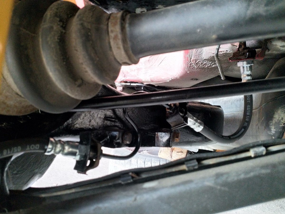

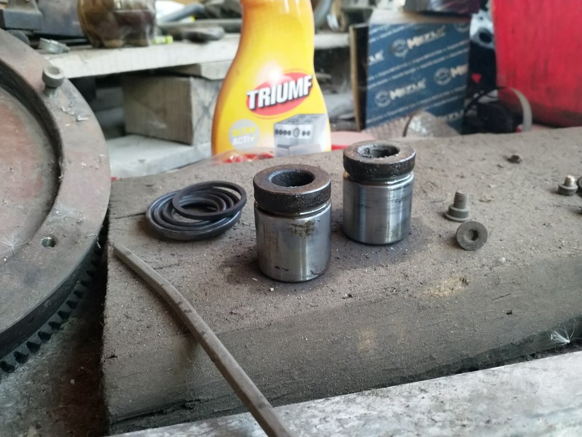

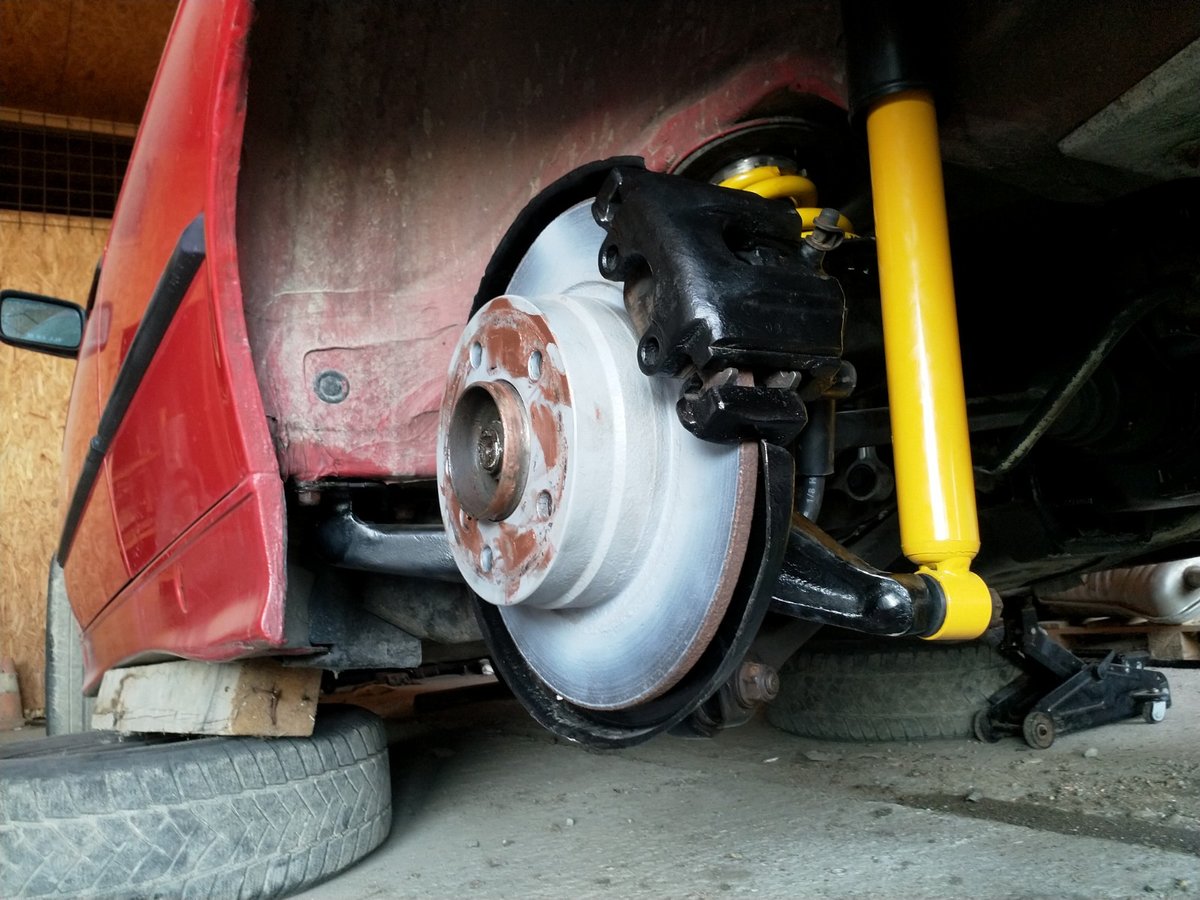

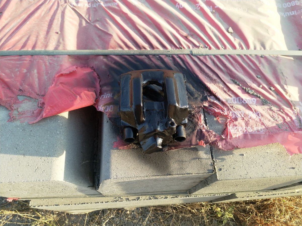

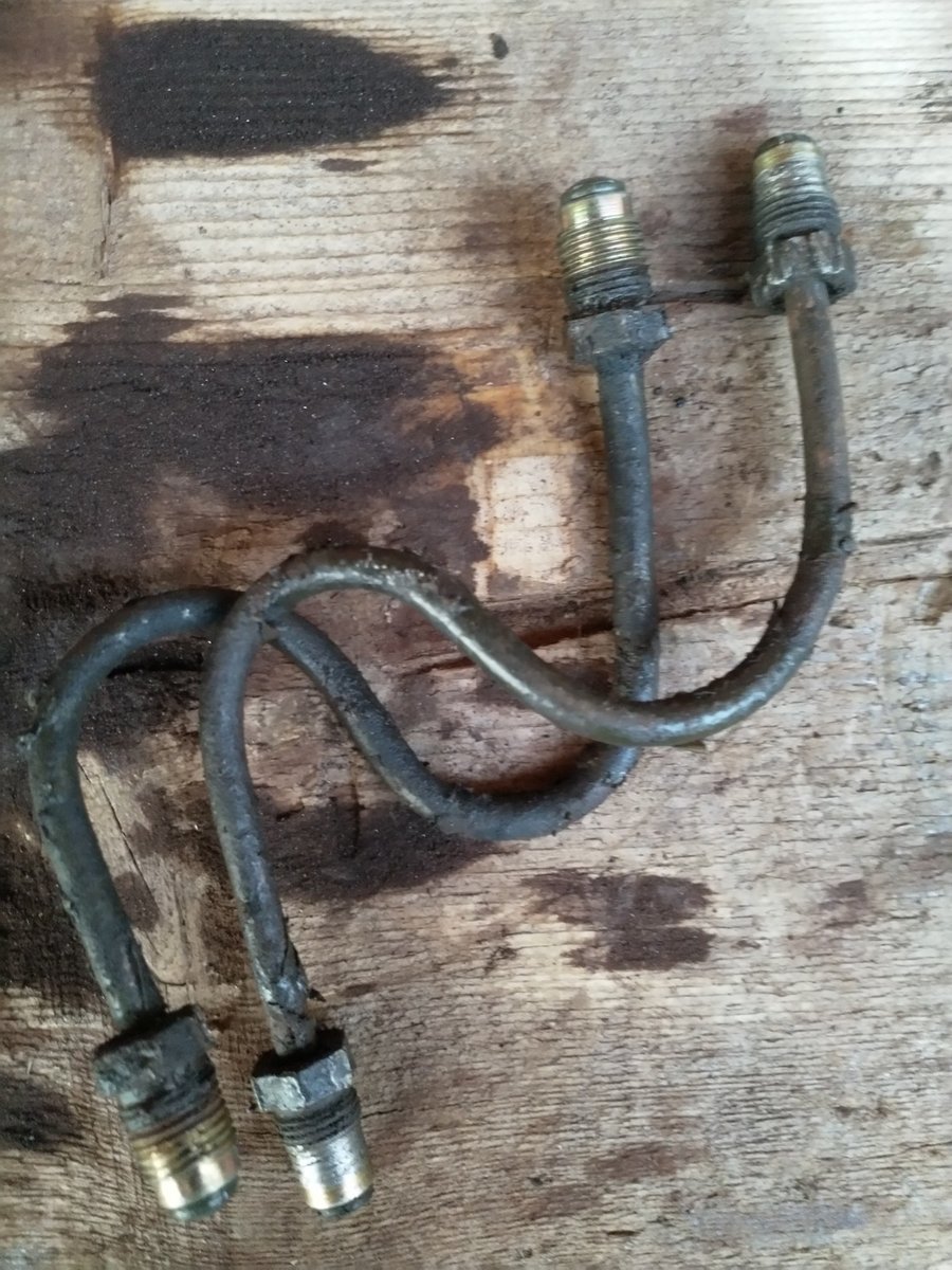

	Ne-am apucat de franele spate. Desi pe exterior aratau destul de rau, in interior erau perfecti, garniturile antipraf intacte au contat. Se vor reconditiona folosind kit original ate. La fel si pe fata, desi sunt montati si vopsiti. Daca tot am gasit kit-urile de reparatie ar fi pacat. Din pacate, una din conductele care leaga cele 2 furtune spate a iesit asa Vedem daca mai prinde si strange bine in noile furtune, daca nu, alta pe comanda, ma indoiesc ca voi gasi originala. Urmeaza mai tarziu o poza cu celalalt etrier pe care nu am apucat sa il curat, sa vedeti diferenta.
