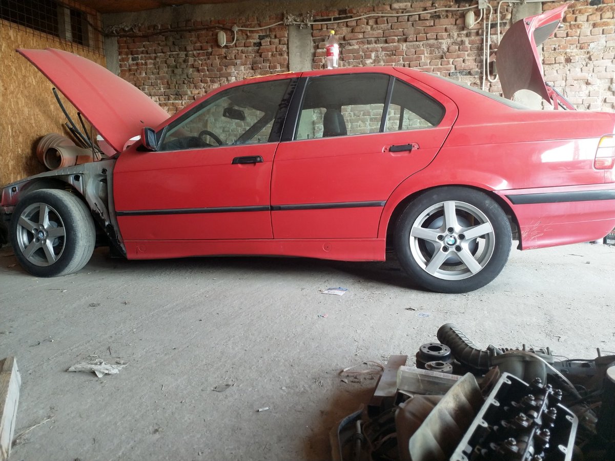

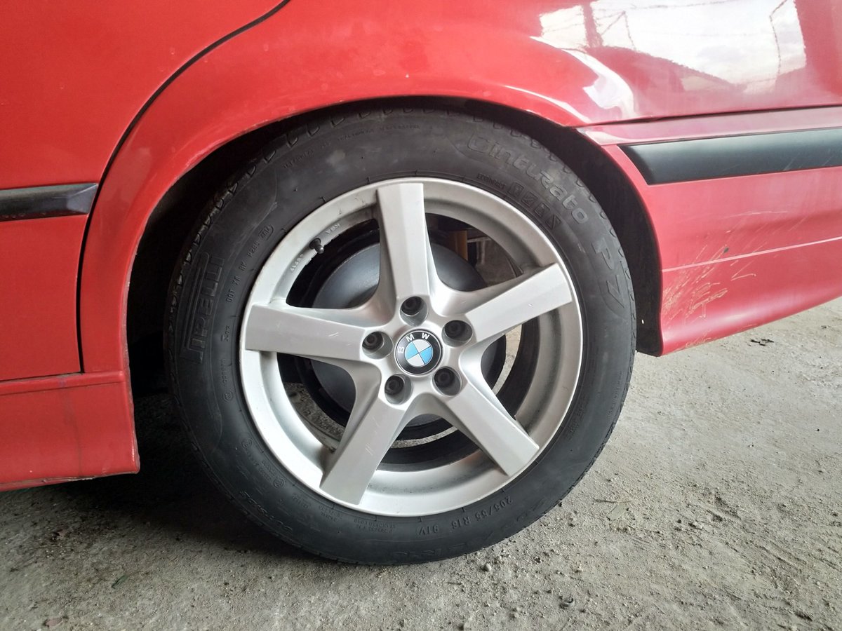

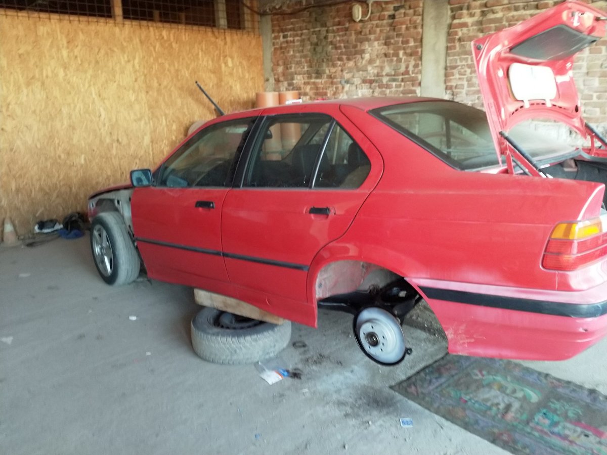

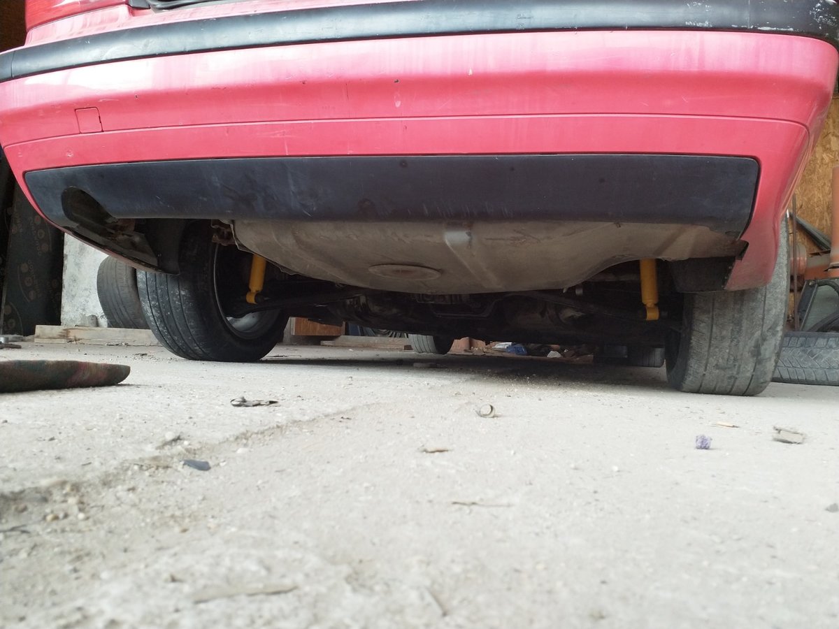

	Bun, s-a montat suspensia si s-a pus pe roti, cam asa sta. Reglajul pe spate e la maxim jos si atat coboara, diferenta intre coltul pragului si pamant in partea din fata si spate e de vre-o 4 cm, adica spatele e mai sus. Sa o vad cum sta pe drum asa cu toate alea montate si daca e cazul mai ridicam fata putin, oricum masuratoarea e cam empirica, nu stiu daca pragul e perfect drept. Cam atat mai vroiam sa fac, sa o pun pe roti, data viitoare urmeaza franele spate insa nu stiu cand va fi asta fiindca incepe scoala si timpul meu liber va fi limitat.

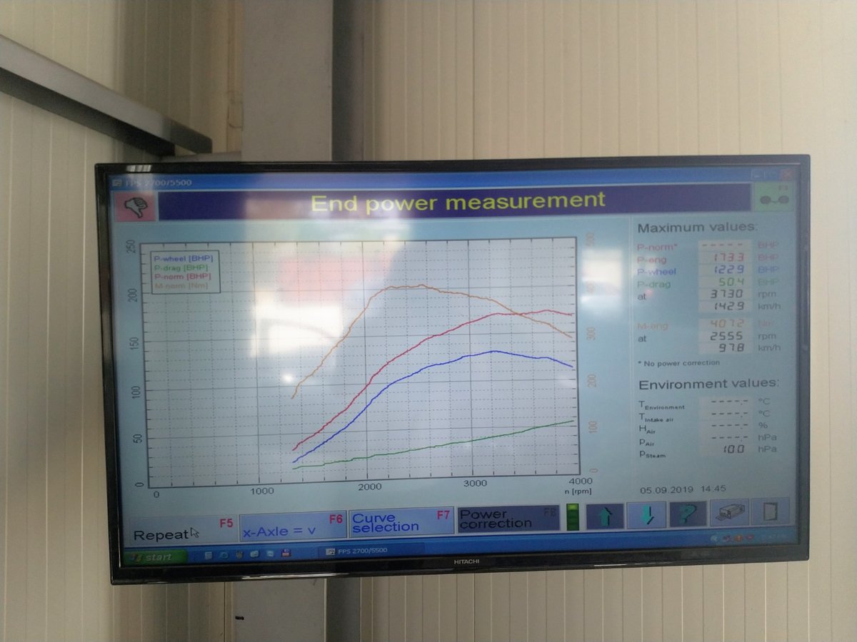

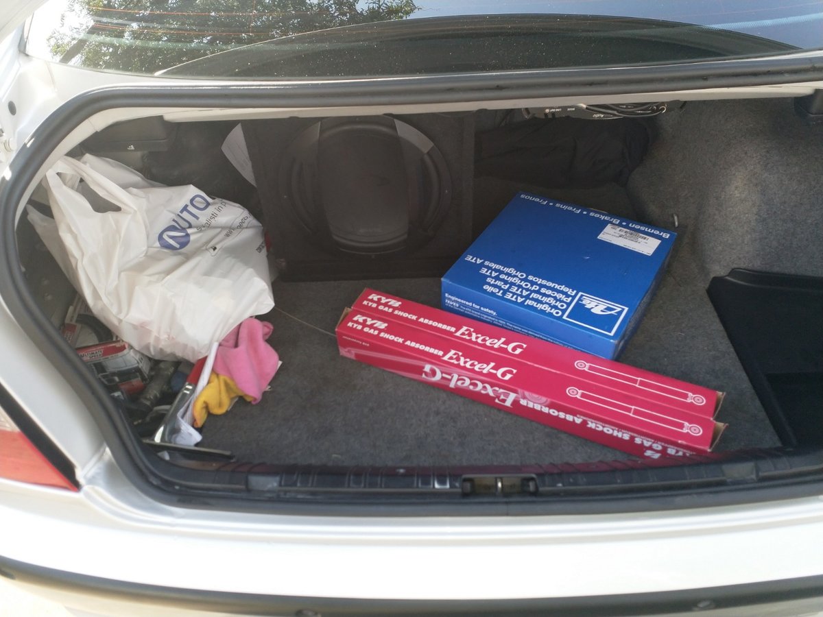

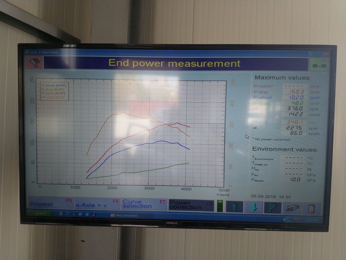

	A venit randul bmw-ului gri sa intre un pic in mainile mele. Ieri s-au mai umflat putin caii🙂 Dupa cum se observa, desi cuplul a crescut cu peste 50 nm, caii nu prea au crescut dupa asteptari, doar 173,3 cel mai probabil fiindca cuplul ala scade drastic dupa 3000 de ture. Explicatiile pe care le gasesc eu, turbina ar trebui reconditionata, sigur pierde si presiune pe traseu pe undeva sau pur si simplu este prea mica. La 400 nm ar trebui sa am peste 180 cai. Oricum, cuplul ala de 407 nm se simte fantastic, nu prea am apucat eu sa ii dau in afara pe trepte mari (unde chiar conteaza) dar pare mult mai bine. Si aseara la lumina de telefon am schimbat amortizoarele spate, am avut sachs care facusera deja peste 100k km si am inlocuit cu KYB. Se simte, masina a redevenit ce ar fi trebuit sa fie. S-au mai schimbat franele fata (discuri si placute). Desi celelalte aveau doar 2 luni si erau practic noi imi bateau in volan foarte rau. Totodata am descoperit si sursa unui pacanit usor cand treceam prin gropi usoare cu stanga fata. Amortizorul era slab in prinderea de jos, cel mai probabil am uitat sa il strang cand l-am schimbat si asa am mers de-atunci. Si o alta problema, mi s-a rupt iar suportul tobei de esapament sudat acum cativa ani si atarna pe jos. Cel mai probabil cand au ancorat masina pe dyno au prins prostiile alea fix de cadru diferential si au strivit asta, oricum are un sistem foarte prost din fabrica. Trebuie adresat cat mai repede fiindca am primit reclamatii ca noaptea scoate scantei cand atinge de asfalt 🙂

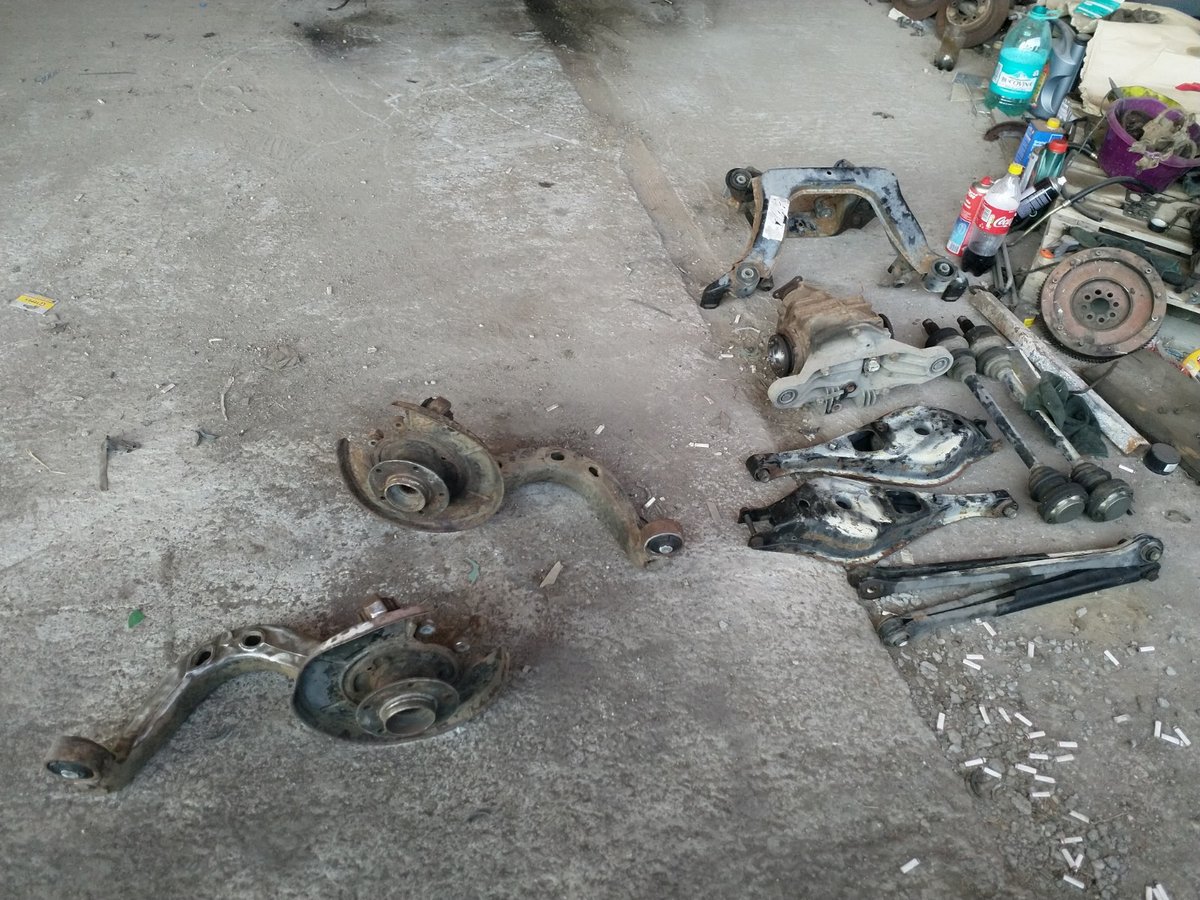

	Si la final 2 filmulete, unul cu sunetul fara toba finala. Zornaitul ala e de la flansa de prindere care vibra pe teava. Al doilea cu ansamblul pe masina, momentan asa a ramas. Am uitat sa mentionez, toate bucsile cu probleme s-au inlocuit cu unele noi, respectiv cate 3 pe fiecare fuzeta, restul de la cadru (4 bucati), diferential(3 bucati) si interioarele de la bascule si bratele de reglaj camber (4 bucati) erau bune.

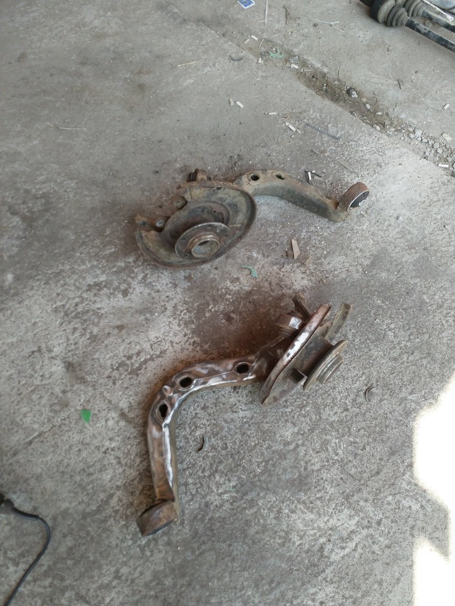

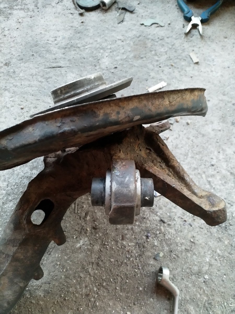

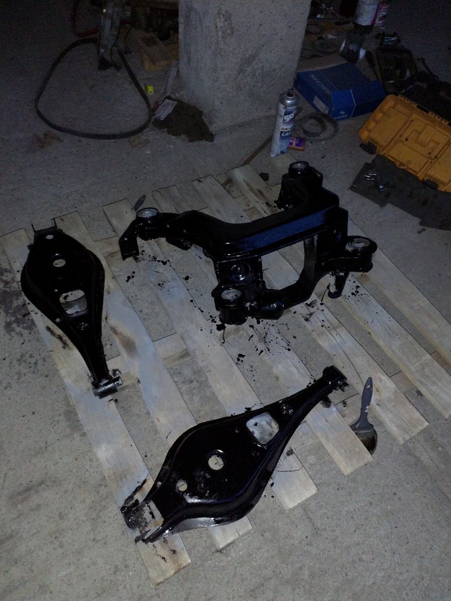

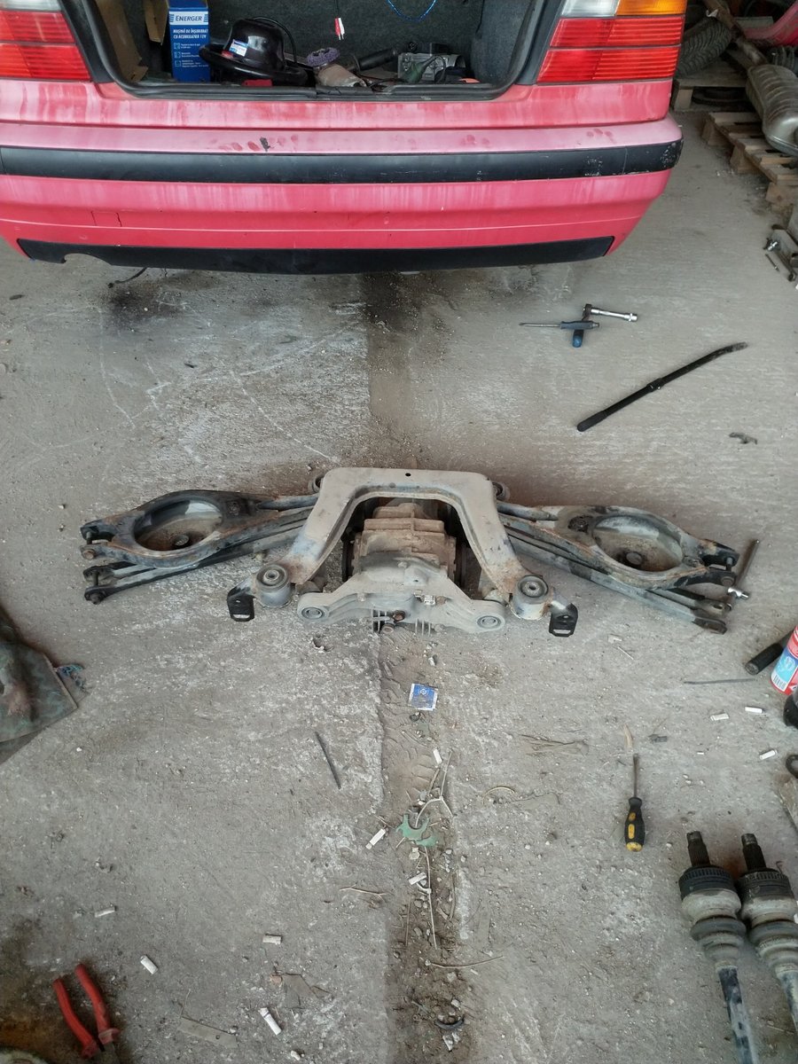

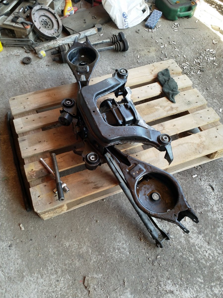

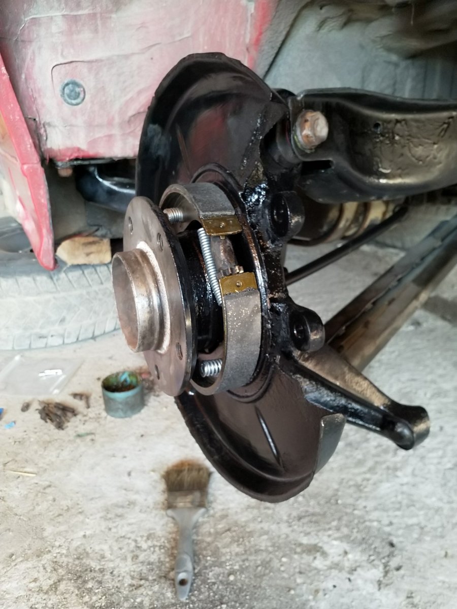

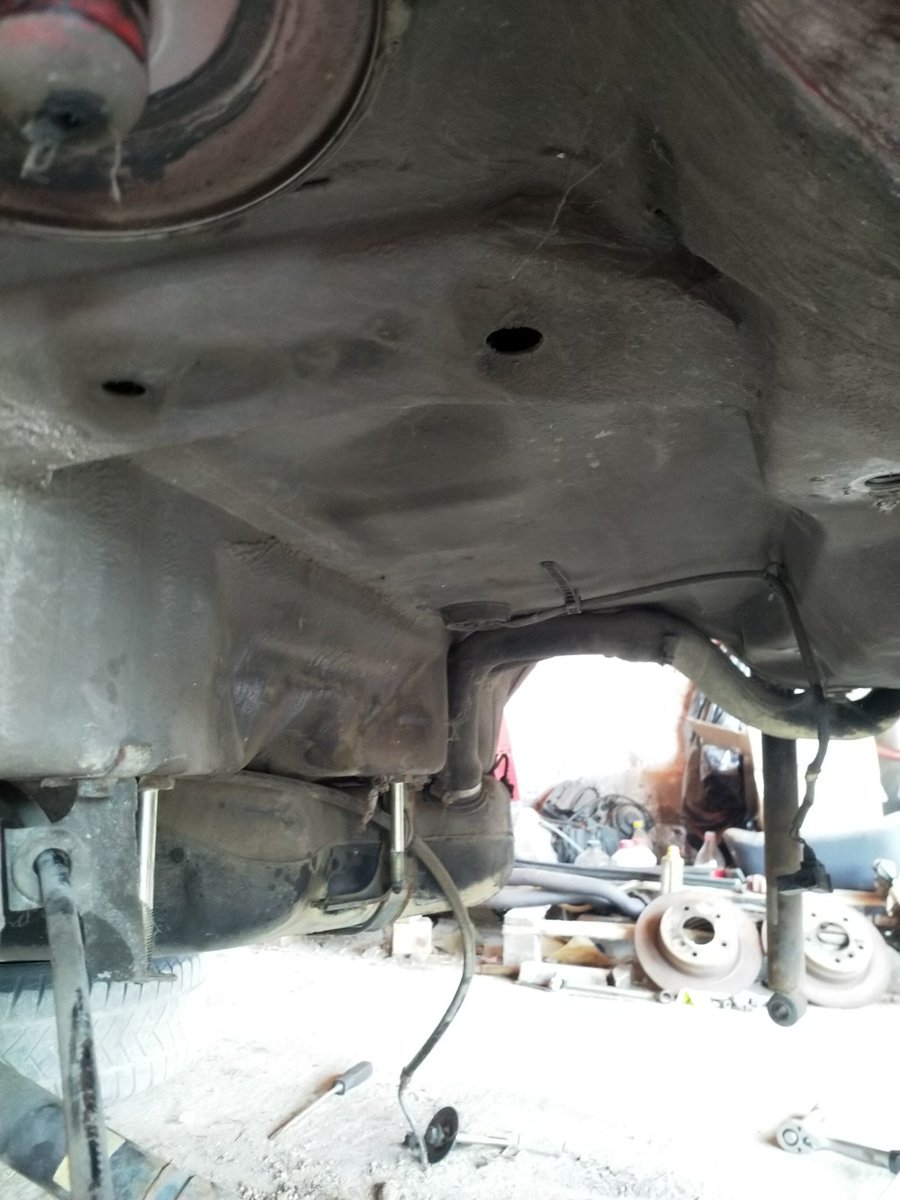

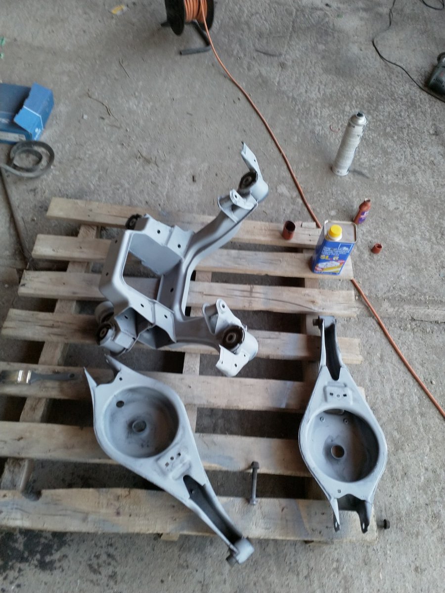

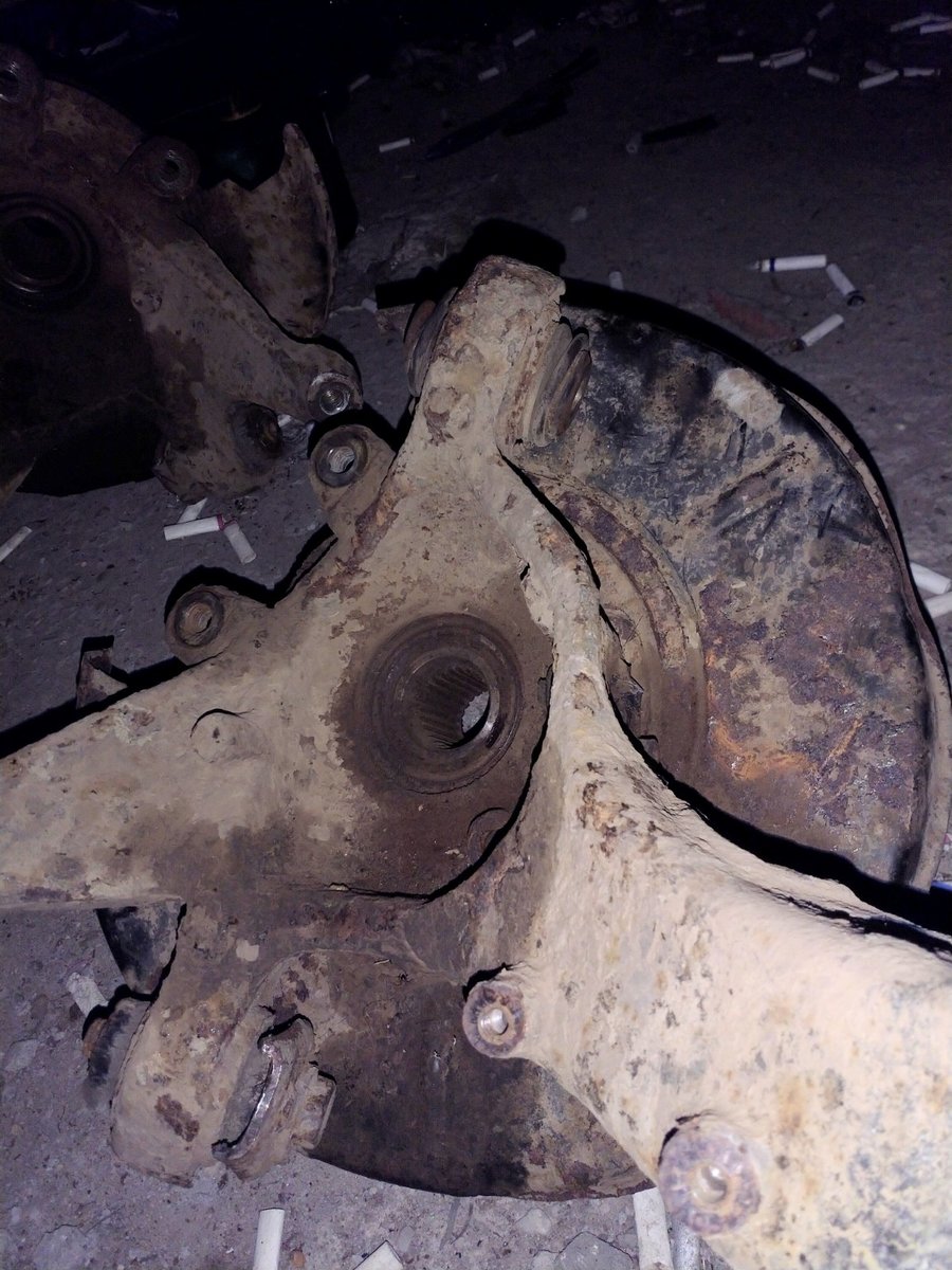

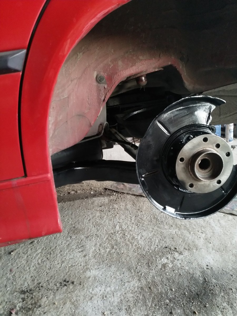

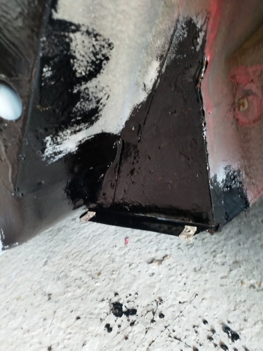

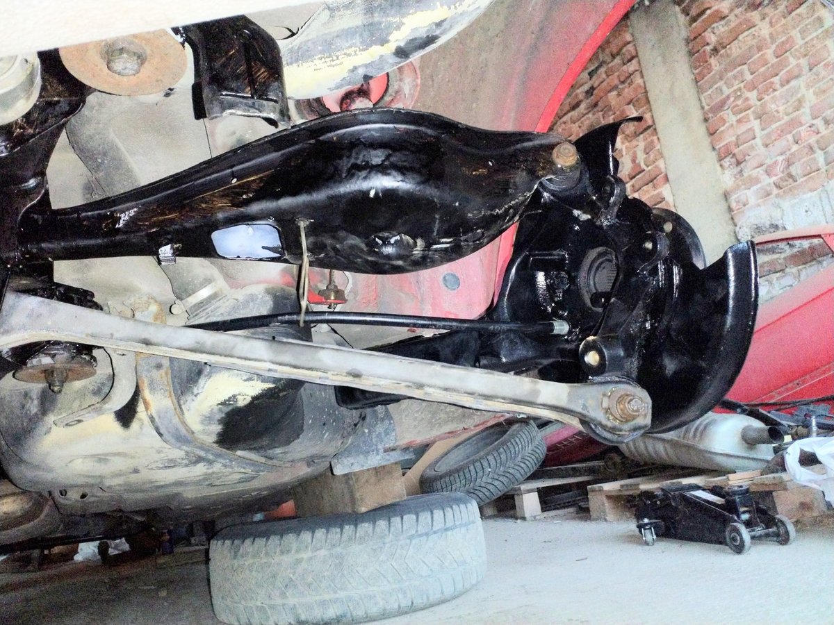

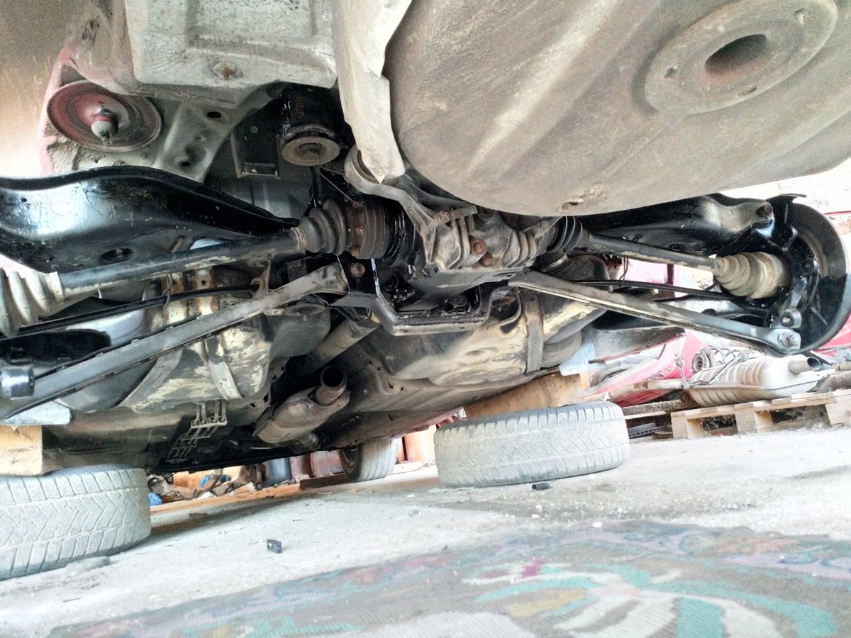

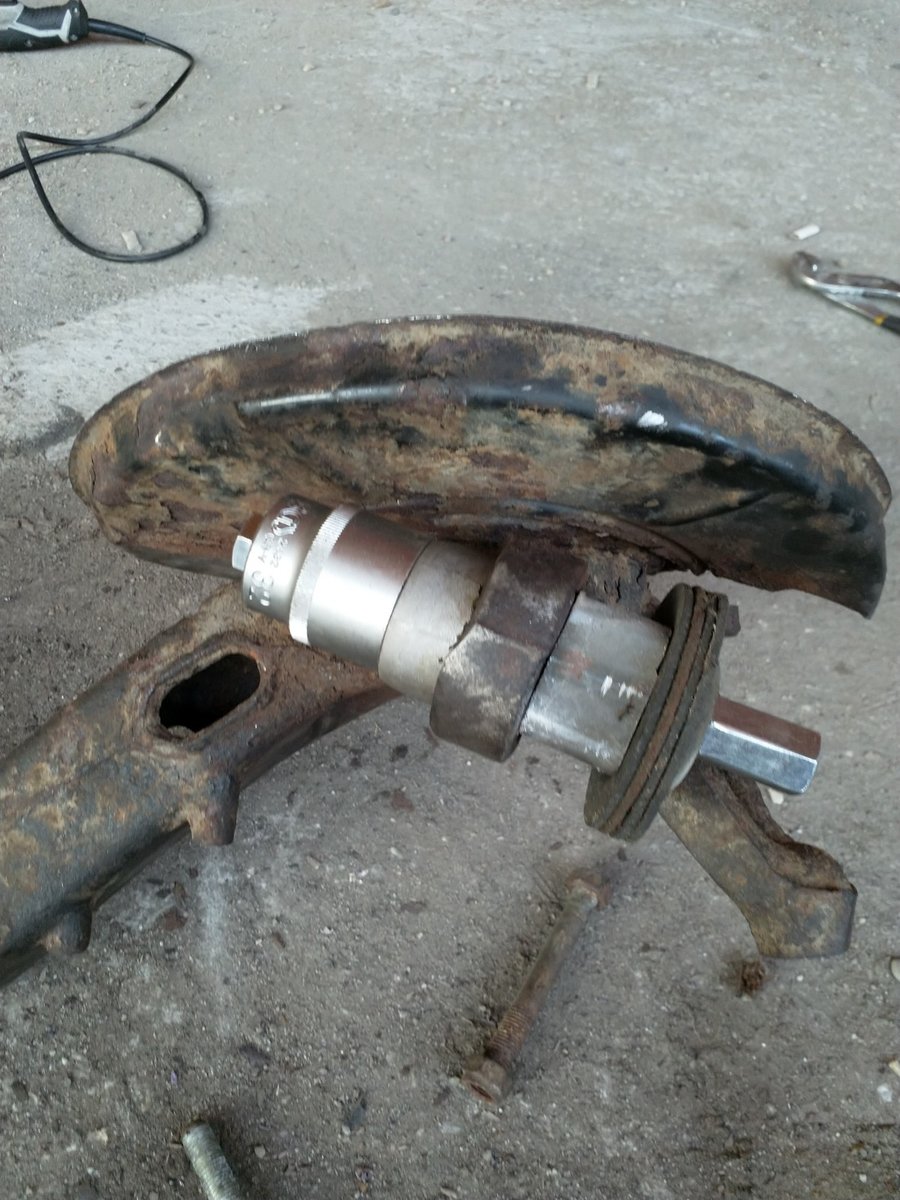

	Nu am mai postat demult, intre timp s-a muncit cu drag si spor la cel rosu. N-o mai lungesc, s-a dat jos tot cadrul spate, s-a facut bucati, s-au inlocuit fuzetele cu cele pentru discuri, s-a curatat temeinic si vopsit ce era pe-acolo si s-a remontat pe masina. Nervi, lovituri, tot tacamul, speram sa fiu mai departe cu proiectul dar binenteles ca practica nu e teorie, mai ales cand lucrezi cu piese sh, numai curatatul de rugina mi-a luat jumatate din timp cel putin. Cateva poze din timpul operatiunilor cu diverse faze, le pun la gramada fiindca oricum nu prea cititi, stiu eu 😛 Din pacate nu sunt atat de avansat precum speram din cauzele mentionate mai sus, orice kkt dureaza cel putin triplu decat anticipasem, pana acum trebuia sa fie pe roti dar nu am mai apucat sa pun frana de serviciu pe spate din lipsa de timp si suspensia spate din lipsa de piese, mai trebuie rulmentul palier de sus de la amortizoare, bieletele antiruliu si bucsi bara stabilizatoare, trebuie sa vina. Am mai comandat si pentru cel gri discuri + placute fata din nou fiindca bate pe frana de imi sare volanul din mana, imi distrug caseta proaspat facuta si articulatiile. Totodata am comandat si 2 amortizoare spate KYB, cele vechi SACHS au tinut 130k km dar sunt pa, se scufunda masina la plecari in forta mai ales pe viraj si intra ESP pe viraje atacate in forta pe portiuni unde inainte nu avea nici o treaba. Se vor schimba joi la intalnire daca nu am timp pana atunci.

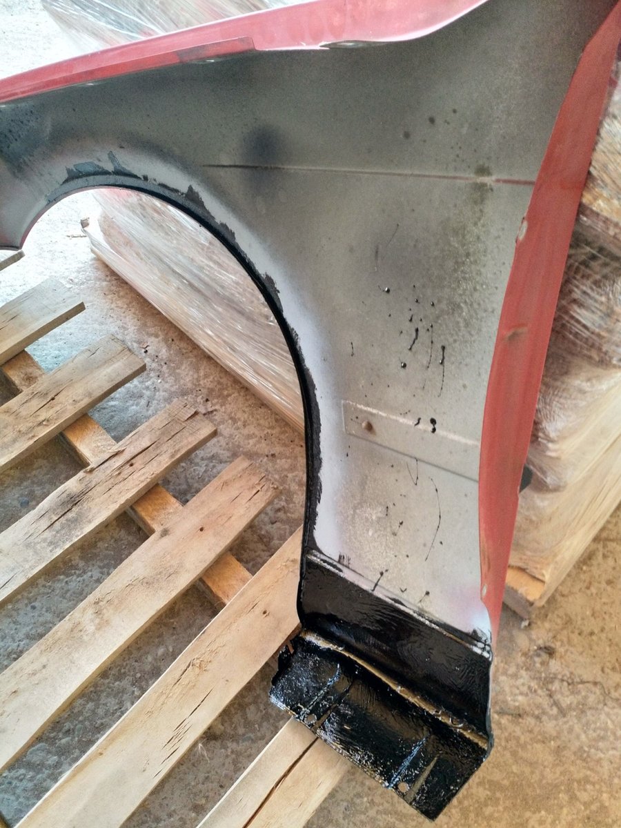

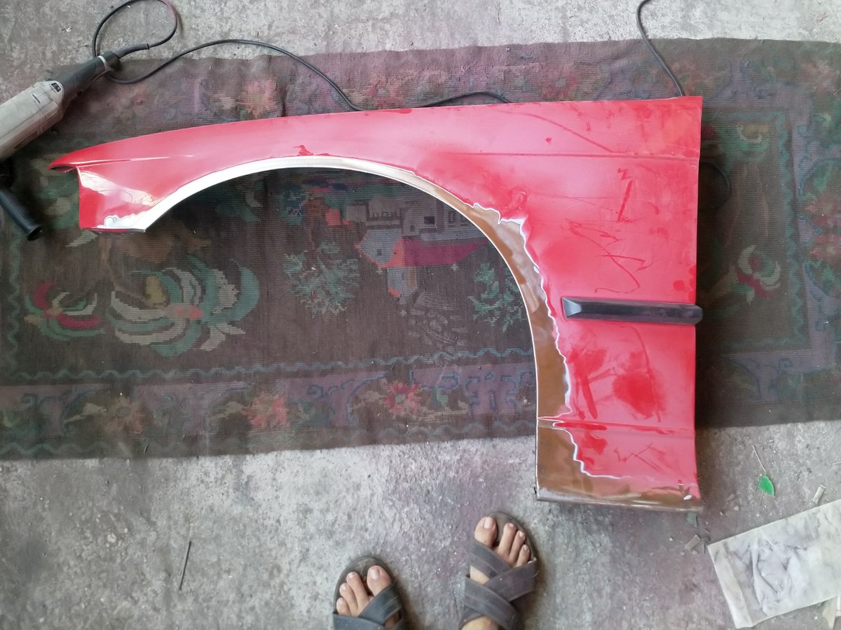

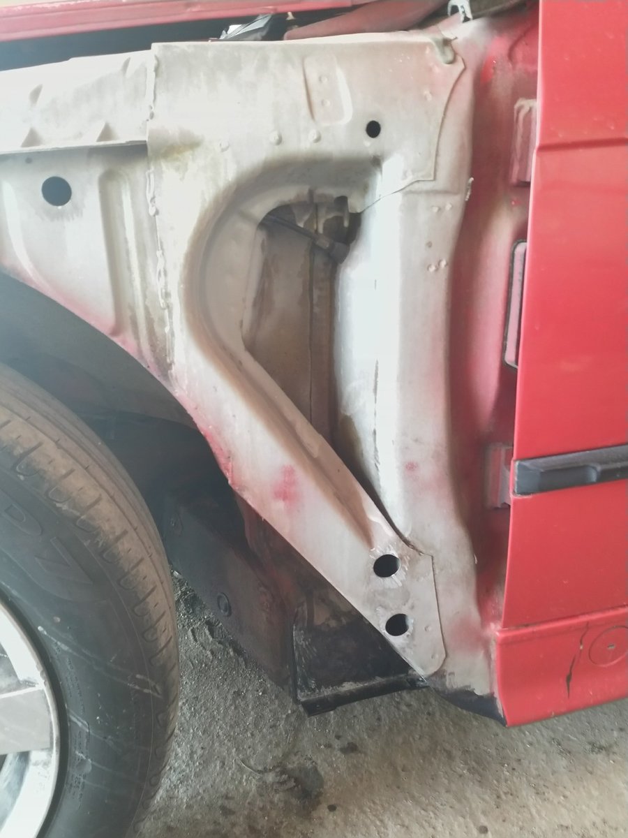

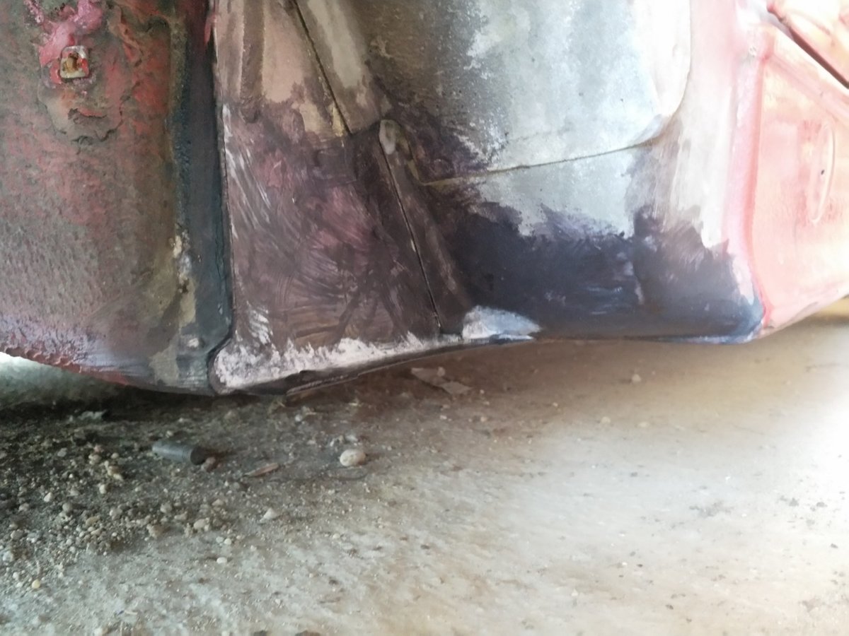

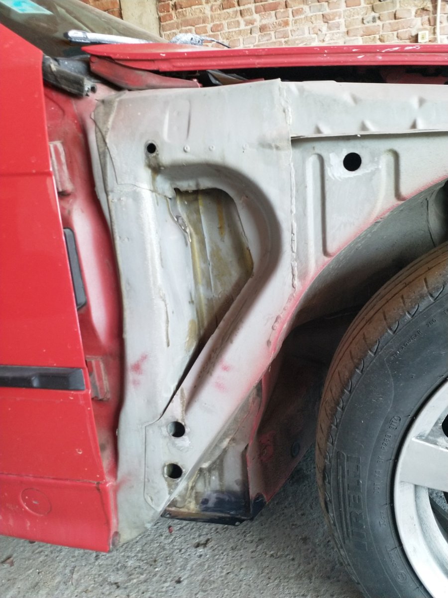

	Deci, dupa multe ore de diagnoza s-a dovedit a fi o fisa, nu injectorul. Ca si operatiuni macar am testat injectoarele, nu curg in presiune, pulverizeaza corect alimentate si bobinele sunt in parametri. Fisa aia mi-a mancat ficatii fiindca desi pe aparat avea 6 kohmi si "scanteia", cilindrul respectiv nu mergea. Nu mai detaliez, am pierdut vre-o 3 ore la diagnoza, intr-un final s-a inlocuit cu una de la motorul vechi temporar si motorul si-a revenit miraculos. Am planuri pentru coil on plug pe viitor sa elimin fisele, pana atunci ramane asa. Ca si alte operatiuni am demontat aripile fata pentru a face treaba cum trebuie, astea sunt pozele din timpul operatiunii. Aripa stanga fiind mai afectata s-a curatat peste tot si va fi vopsita integral. Cel mai probabil acelasi tratament il va avea si masca fata. Aici nu e rugina, insa 3 grile furate cu surubelnita si pietrele sarite de-a lungul timpului si-au pus amprenta. Asta este panza folosita, 3M, a fost vre-o 80 RON, luata la recomandarea unui prieten, este beton la curatat rugina, vopsea si impuritati lasand materialul intact.

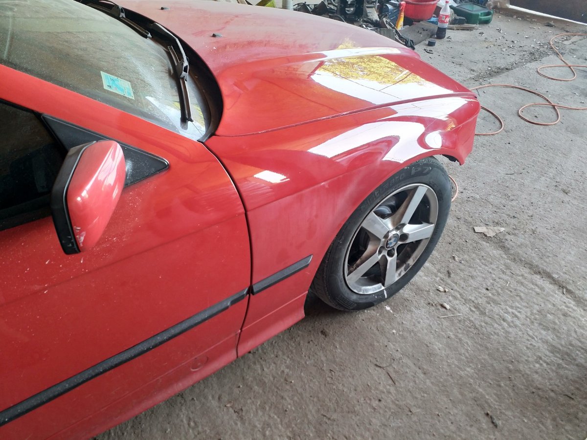

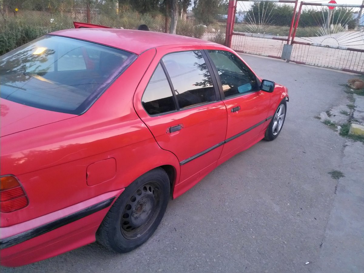

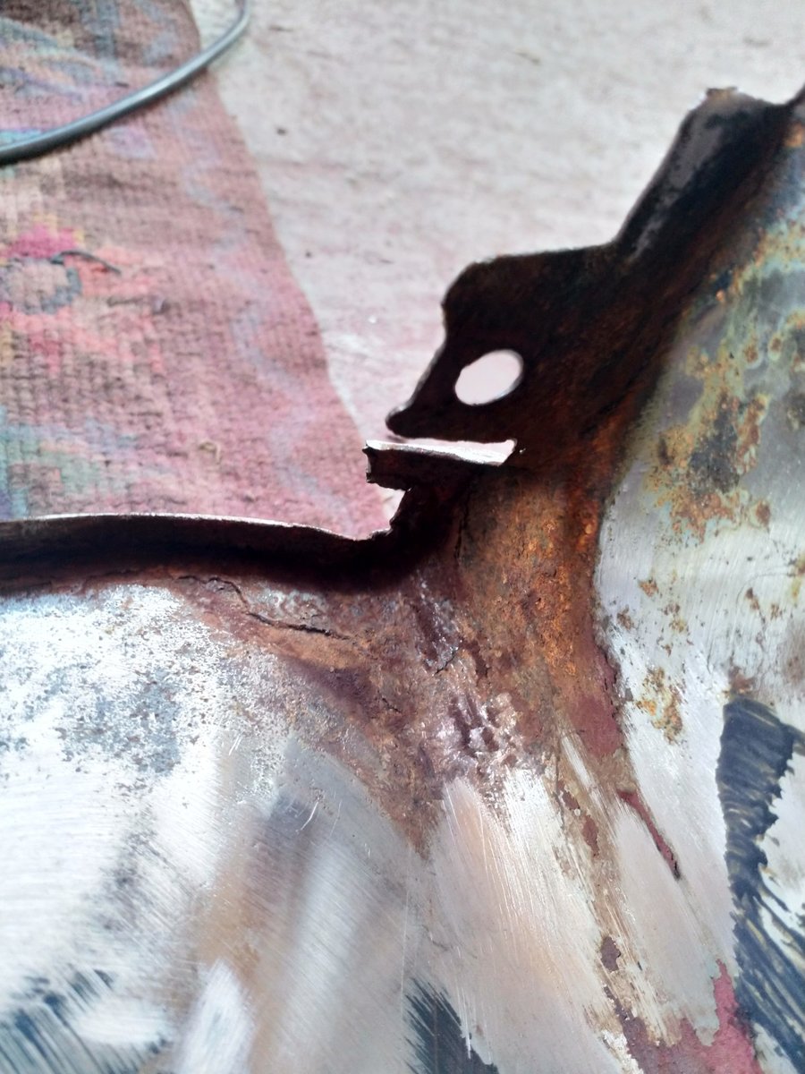

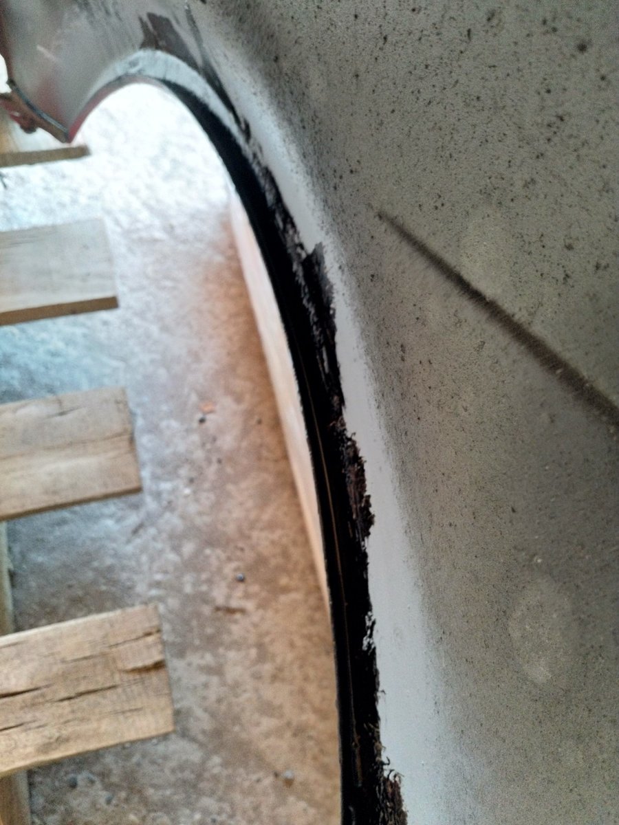

	Am inlocuit senzorii, si problema s-a rezolvat. Senzorul cu buba era cel de temperatura lichid de racire. In mod normal trebuia sa aiba in jur de 2kohmi la 15-20 grade si cateva sute de ohmi la 80 grade, al meu avea 30 kohmi 🙂 Motorul a mers perfect dupa pana azi cand a luat-o in 3 pistoane brusc. In urma investigatiilor injectorul cilindrului nr 2 nu mai functioneaza, cel mai probabil s-a blocat pe deschis judecand dupa simptome. Si s-a polisat aproape toata, mai e plafonul si prin spate un pic. Cam asa a iesit. Aripile s-au dat jos pentru a curata partea din spatele rotilor care este un pic ruginita motiv pentru care sub bandouri nu s-a dat polish. Cea din stanga e mai afectata si voi decide saptamana asta daca o inlocui acum sau nu in functie de ce gasesc pe la dezmembrari. Barile se vor vopsi fiindca sunt mult prea afectate. Si un video cand mergea bine 🙂 . Binenteles fara DISA, am incercat eu sa improvizez ceva dar nu mi-a reusit. Insa am invatat ceva si data viitoare il fac sigur, imi trebuie un balon 😄

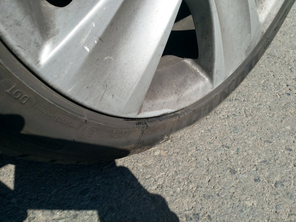

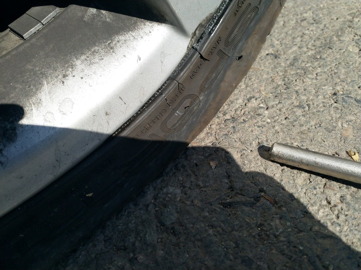

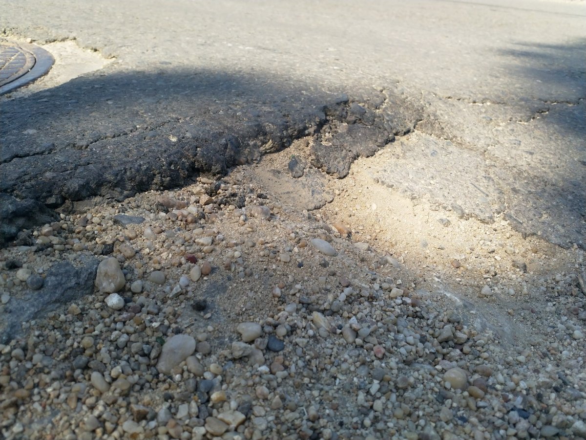

	2 cauciucuri praf pe partea stanga, fata pana instand, spatele galma si ambele jante indoite. Groapa era la umbra si am luat-o evitand alta care se vedea 🙂 Estimez un deviz de vre-o 800-900 RON.

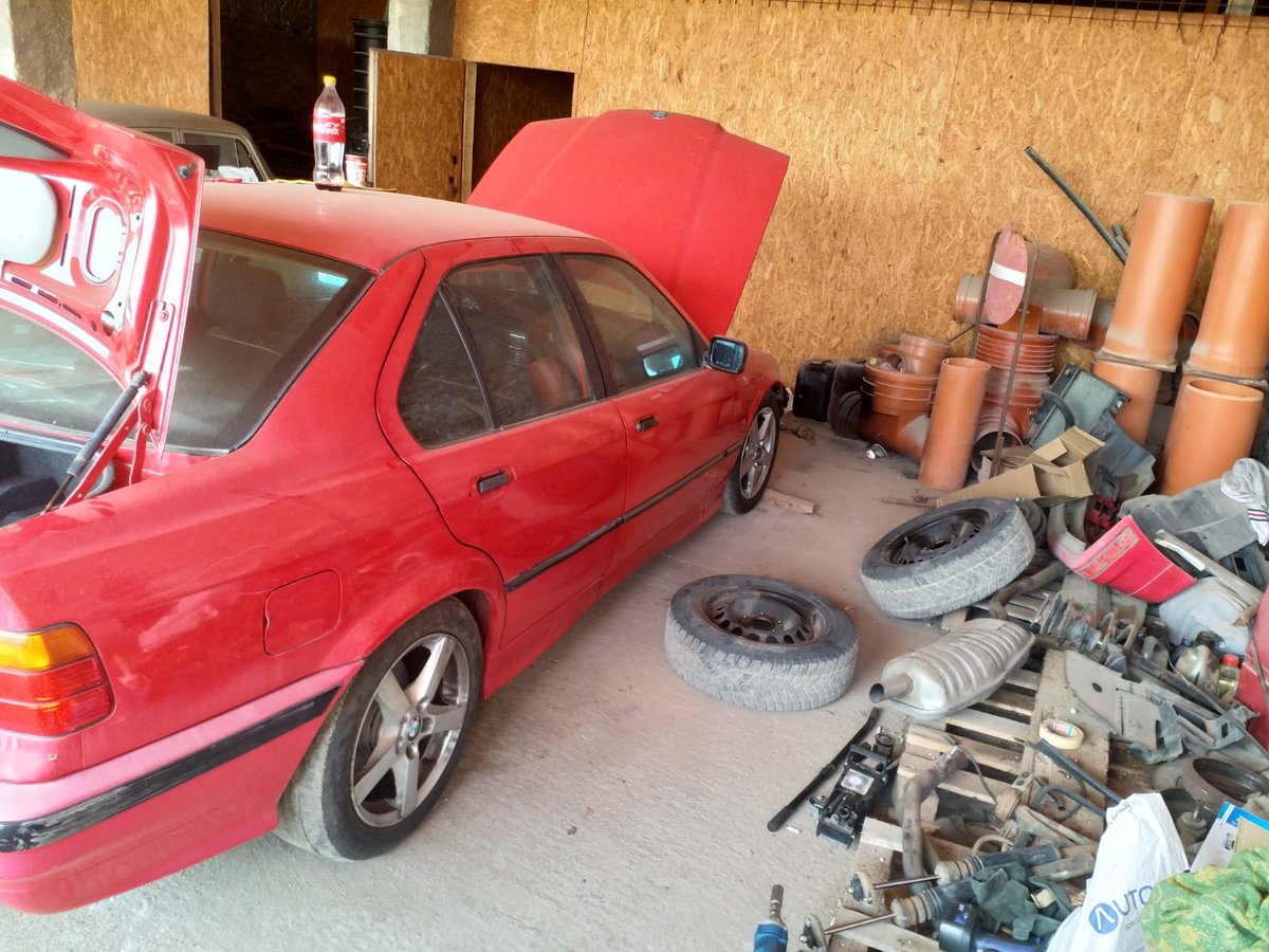

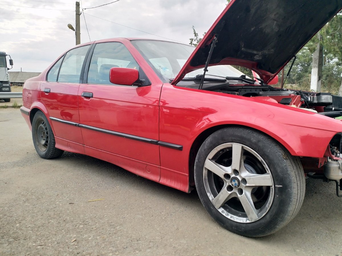

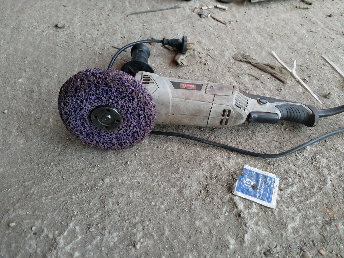

	Azi nu avem poze dar s-a mai lucrat un pic. La cel gri fiindca batea in volan la anumite viteze mai ales pe frana s-a demontat frana fata si s-a curatat bine cu peria de sarma butucul sub disc, discul si interiorul rotii, din pacate nu prea a avut efect. Ori am reusit sa ovalizez vre-un disc intr-o saptamana de cand le-am luat noi, ori vre-o roata e dezechilibrata rau, o sa ma duc la vulcanizare din nou sa vad care e treaba. La asta rosu am reusit sa aerisesc ambreiajul, acum debreiaza cum trebuie, am mai ridicat suspensia 1cm si am prins suportul de la saxofon la toba de esapament. Teoretic am terminat cu tavalitul pe sub ea, doar asta mai era de facut. Ah si am inceput polish-ul insa trebuie sa imi comand masina de polish orbitala, cu flex-ul variabil merge greu si risc sa incing vopseaua. Intre timp astept regulatorul nou de presiune rampa sa ajunga, daca nu se rezolva cu mersul inecat voi schimba injectoarele cu cele de pe motorul vechi, am impresia ca sunt la fel. Ah, am uitat, am mutat prinderile carcasei de la filtrul de aer pe caroserie, noua admisie fiind mai impunatoare nu mai venea.

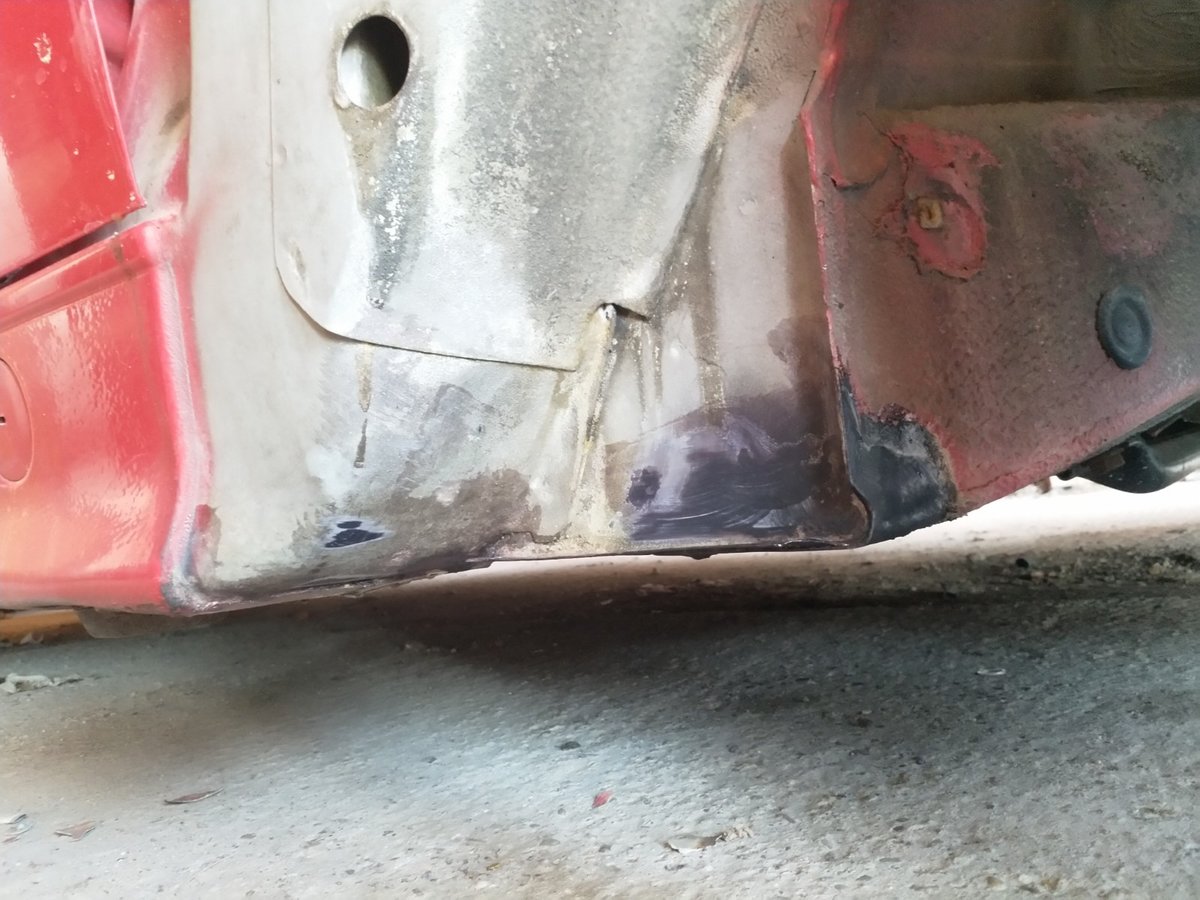

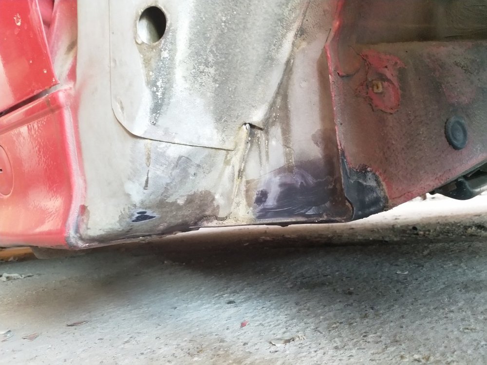

	Asta merge doar daca ai alte dopuri sa pui acolo sau le scoti pe alea vechi intacte, altfel recomand sa nu se umble. La mine nu a fost cazul, s-au rupt si un an nu am pus nimic, drept urmare pragul stanga este mult mai afectat decat dreapta.
	Gaurile butoanelor pentru stingerea plafonierei de exemplu si ar trebui sa mai aiba pe interior sub finitii niste aerisiri.
