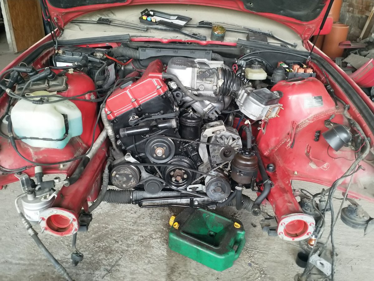

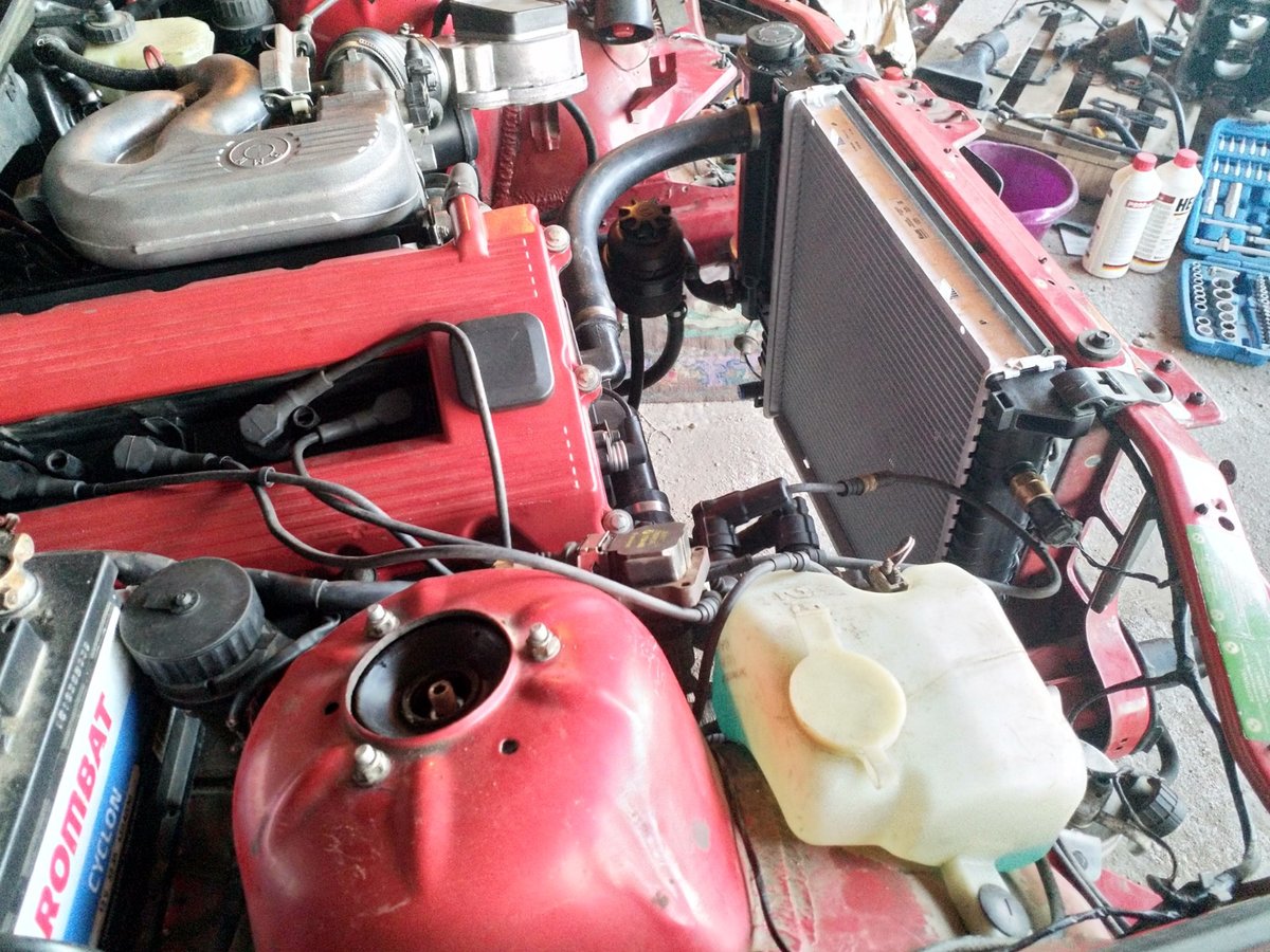

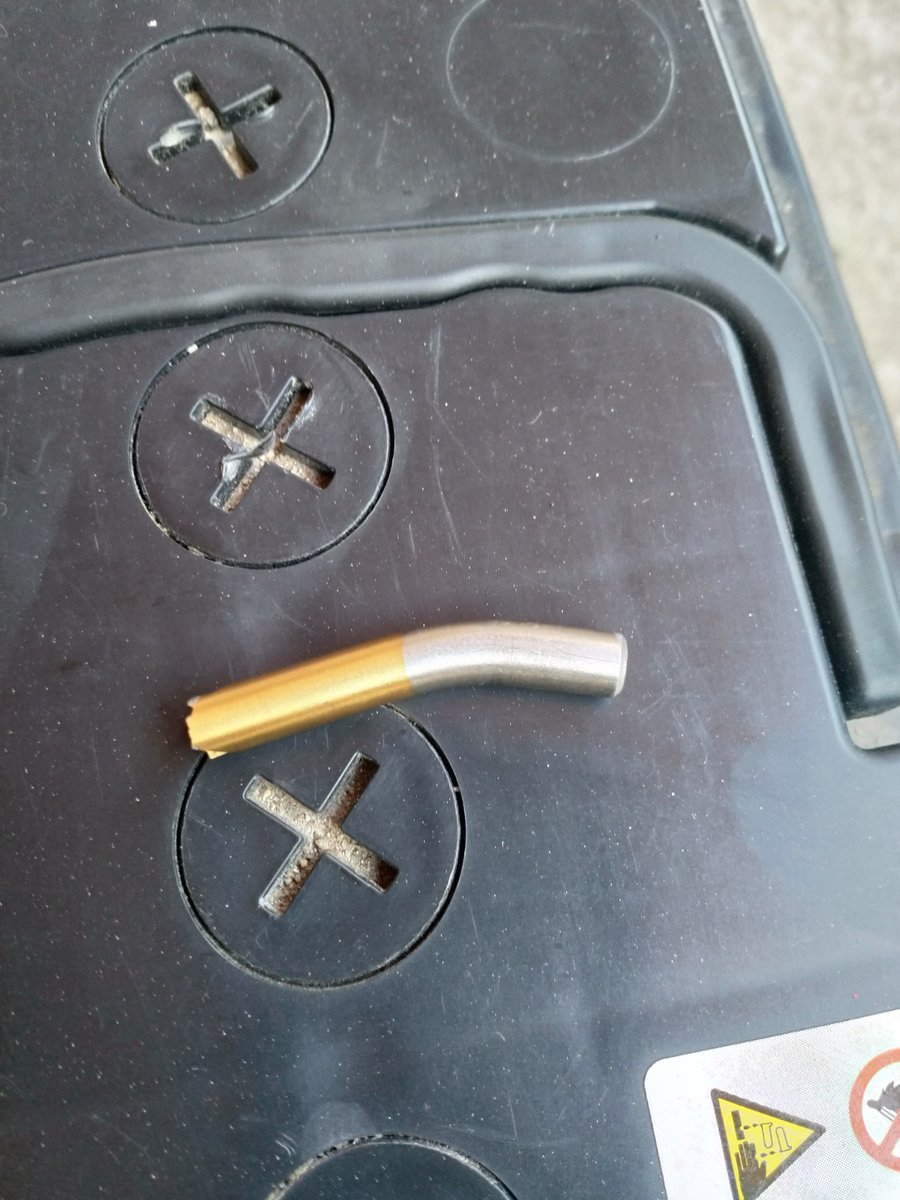

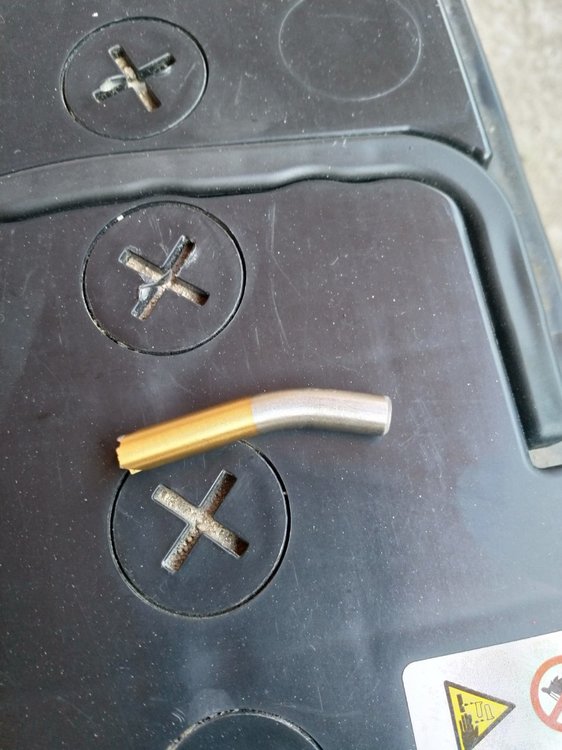

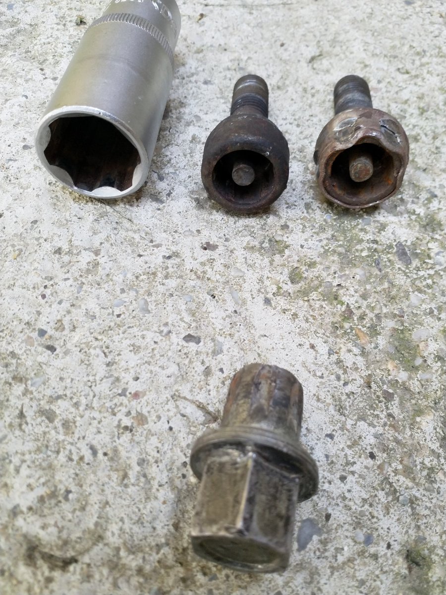

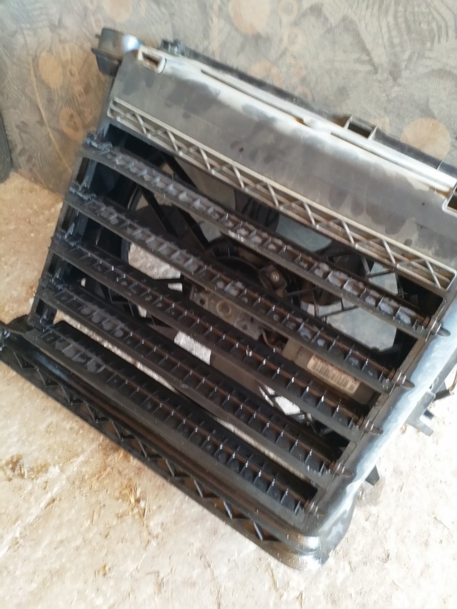

  1. Update la gri. Am schimbat radiatorul cu un nissens. Arata ca originalul si s-a potrivit perfect, fara surprize. Am reusit sa scot si antifurturile (2 mai erau), cel de pe fata cu cheia antifurt usor, cel de pe spate cu o tubulata de 22 batuta peste, cam asa a iesit 🙂 Am schimbat si discurile fata, nu mai bate la frana insa tot se simt rotile un pic dezechilibrate la anumite viteze, saptamana asta cred ca ma duc la o echilibrare. Si daca tot ajung, fac si pana aia cum trebuie cu petec si poate si indrept o janta de pe spate care era un pic stramba de cand le-am cumparat. La cel rosu: Am resuit sa inchid motorul si sa rup un spiral cand am strans fulia. Ale naibii spirale sunt tratate doar pe partea care taie. Partea proasta e ca imi ramasese inauntru si a trebuit sa dau baia jos ca sa il scot. Oricum era cea sparta si trebuia schimbata. Am curatat la capacul ala de mi-a venit acru, canalul decantor de ulei de la ventilare carter era efectiv plin de mazga, a trebuit demontat complet si am consumat un tub intreg de sano numai pe el.

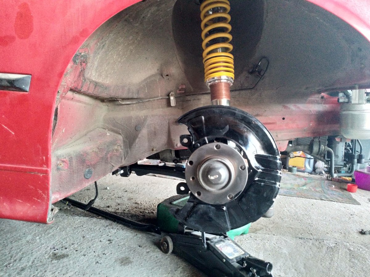

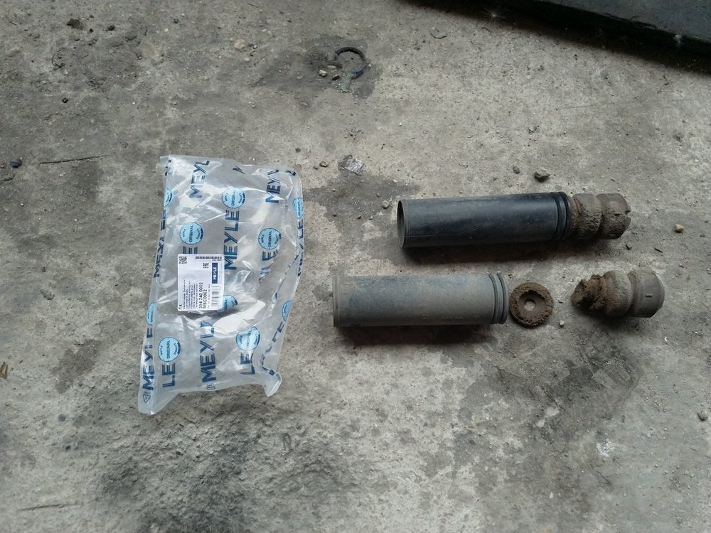

  2. Nu ataca fierul, doar aluminiul din ce am vazut. Nu au ramas urme pe nici o componenta de fier, doar aluminiul se inegreste. Oricum, dupa clatire cu multa apa (am pus furtunul pe el) s-a trecut la asamblare, adica ulei de motor din belsug peste tot. Si dupa cu mse vede in poze, camasile au fost date cu spray de vaselina pe care nici sano nici apa nu au reusit sa il ia 🙂 In alta ordine de idei, S-a reconditionat caseta de directie la cel gri. Avea fix 2 dinti uzati, restul erau ca noi. S-a schimbat cremaliera, bucsile, simeringurile, burdufurile, practic nu a mai ramas decat carcasa din vechea caseta. Se simte deja alta masina, nu mai bate la gropi, din pacate acum simt si discurile de frana ovalizate. Nu am apucat sa ma bucur prea mult de ea fiindca ieri m-a lasat radiatorul de apa. Mi-au trebuit vre-o 6 litri de apa ca sa fac un bucuresti- zimnicea- rosiori. Dar asta nu e tot. La rosiori am observat si ca am facut pana pe stanga spate, un cui a intrat fix intre calea de rulare si talon, nu stiu cum a reusit. Si, la vulcanizare mi s-a barbierit cheia antifurt, drept urmare a trebuit pus snur pe masina in loc de petec. Am comandat radiator nissens, 360 RON, dupa ce rezolv asta o sa ma ocup si de antifurtul lui peste, din fericire nu mai am prezoane antifurt decat pe 2 roti. Totodata am comandat si 2 discuri de frana fata (160RON bucata) fiindca nu imi place bataia aia. trebuiau schimbate odata cu palcutele acum dar am zis ca mai merg o tura. Aparent nu. Binenteles ca nu am mai apucat sa fac nimic la cel rosu.

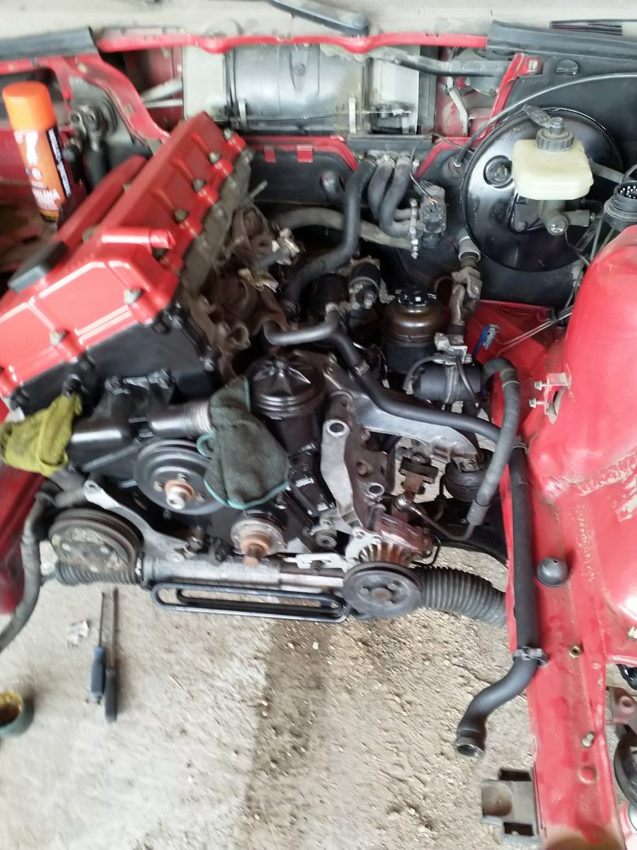

  6. La cel rosu acum. Ramasese canalul ala de studiat, unde duce. Ei bine duce fix la squirt-ul ce unge lantul de distributie. Si mai mult decat atat, era total infundat, lantul nu se mai ungea, cel mai probabil de aici si urmele pronuntate de uzura pe patine. Per total, s-a asamblat in mare, pus arbore, pompa, simering spate, volanta, ambreiaj...etc... las pozele sa vorbeasca de la sine. Am inceput prin a curata blocul bine, inclusiv squirt-urile, unul am reusit sa il stric, drept urmare am folosit altul de la celalalt bloc. Intre timp am descoperit ca totusi exista o garnitura pe blocul vechi sub pompa de ulei, cam lemn dar macar avea canalele deja formate, am ajutat-o cu putin mastic si problema rezolvata (sau cel putin asa sper). Reamintesc faptu lca cea din set nu se potrivea. S-a montat tot ansamblul urmand a fi ridicat pe masina Dupa care folosind 2 tevi pe post de role s-a rostogolit cu tot cu palet sub masina si dupa o pozitionare atenta s-a ridicat singurel cu un cric, intai partea din spate, s-a prins suportul de cutie, dupa care si restul motorului. Mentionez ca baia este cea de sacrificiu (sparta) de-asta si arata asa, se va pune cea buna la final ca sa nu strang toate moloazele care mai curg prin ea pe masura ce se aseableaza restul. Cam atat momentan, treaba asta a luat vre-o 2 zile, urmeaza a treia in postul urmator. Oricum, mi-a luat foarte mult timp sa identific ce suruburi si unde vin, mai ales ca singura poza cu capacul carter este defocalizata 🙂

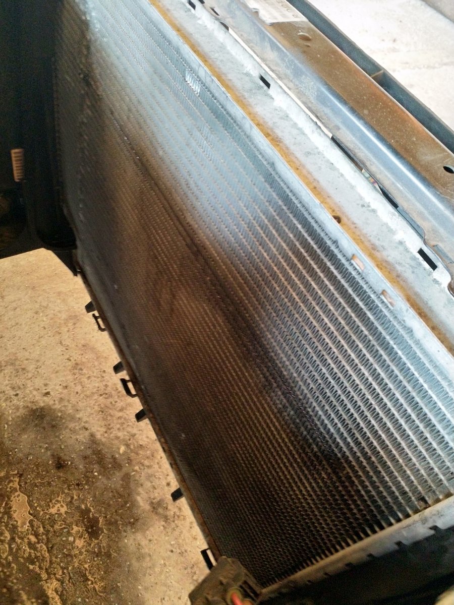

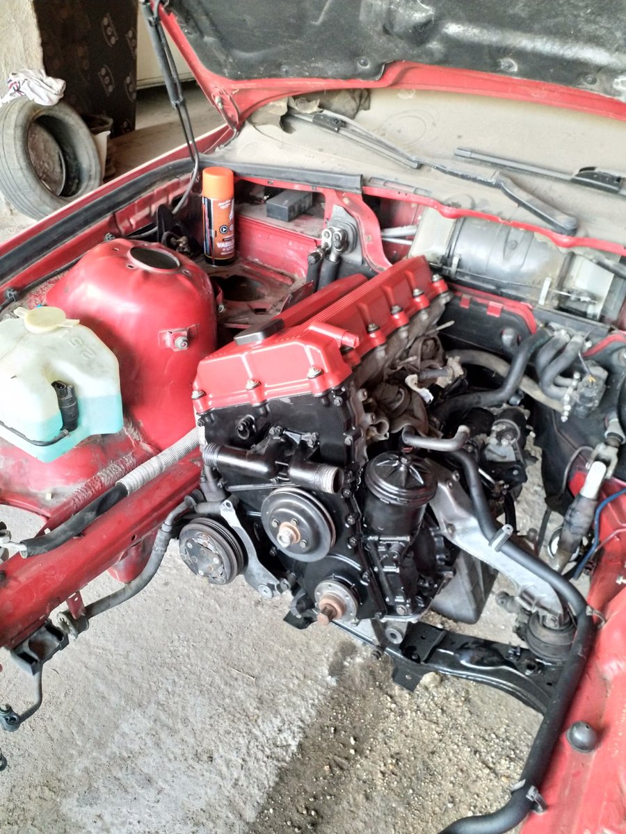

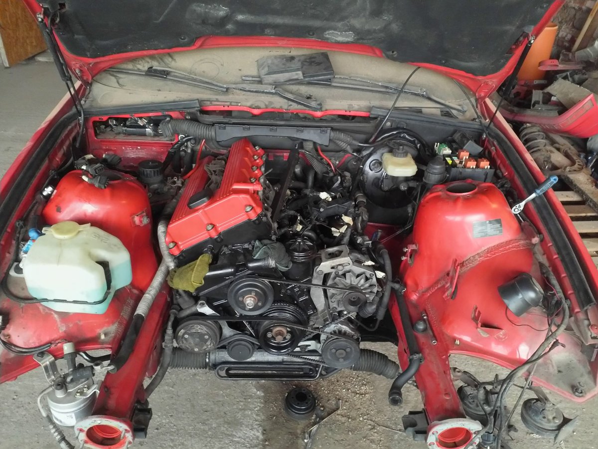

  7. A trecut ceva timp de la ultima postare, intre timp s-au intamplat multe. Incep cu cel gri sa scap repede. S-a facut o revizie la care s-au schimbat placutele fata, uleiul s-a desfacut admisia+egr si curatat temeinic. Totodata am dat jos si intercoolerul din nou si dupa cum banuiam, in spatele lui cam 70% din suprafata era acoperita cu noroi si frunze, deci eficienta aproape 0. Rezultatul, unde inainte dupa 3500 ture se simtea cum pierde cuplu si dupa 4000 lesina de tot, acum trage sanatos si constant pana prin 4500. La frane s-a scos si vre-o 400 ml de lichid din circuitele fata, am zis sa dau afara ce e in etrier si conducte. Frana a devenit mai "sharp". Urmeaza o spalare interior/exterior si maine dimineata e programata la reconditionat caseta, o sa ma repet desi cred ca am mai zis, caseta a prins joc, am incercat sa il strang din reglaj insa dupa operatiune mergea greu volanul pe capete si nu mai revenea dupa viraj, lucru foarte periculos ceea ce detona cremaliera uzata neuniform (mai pronuntat pe mijloc). Operatiunea dureaza o zi, costa vre-o 1300RON si include schimbat cremaliera, bucsi, simeringuri, lichid si geometrie la final.

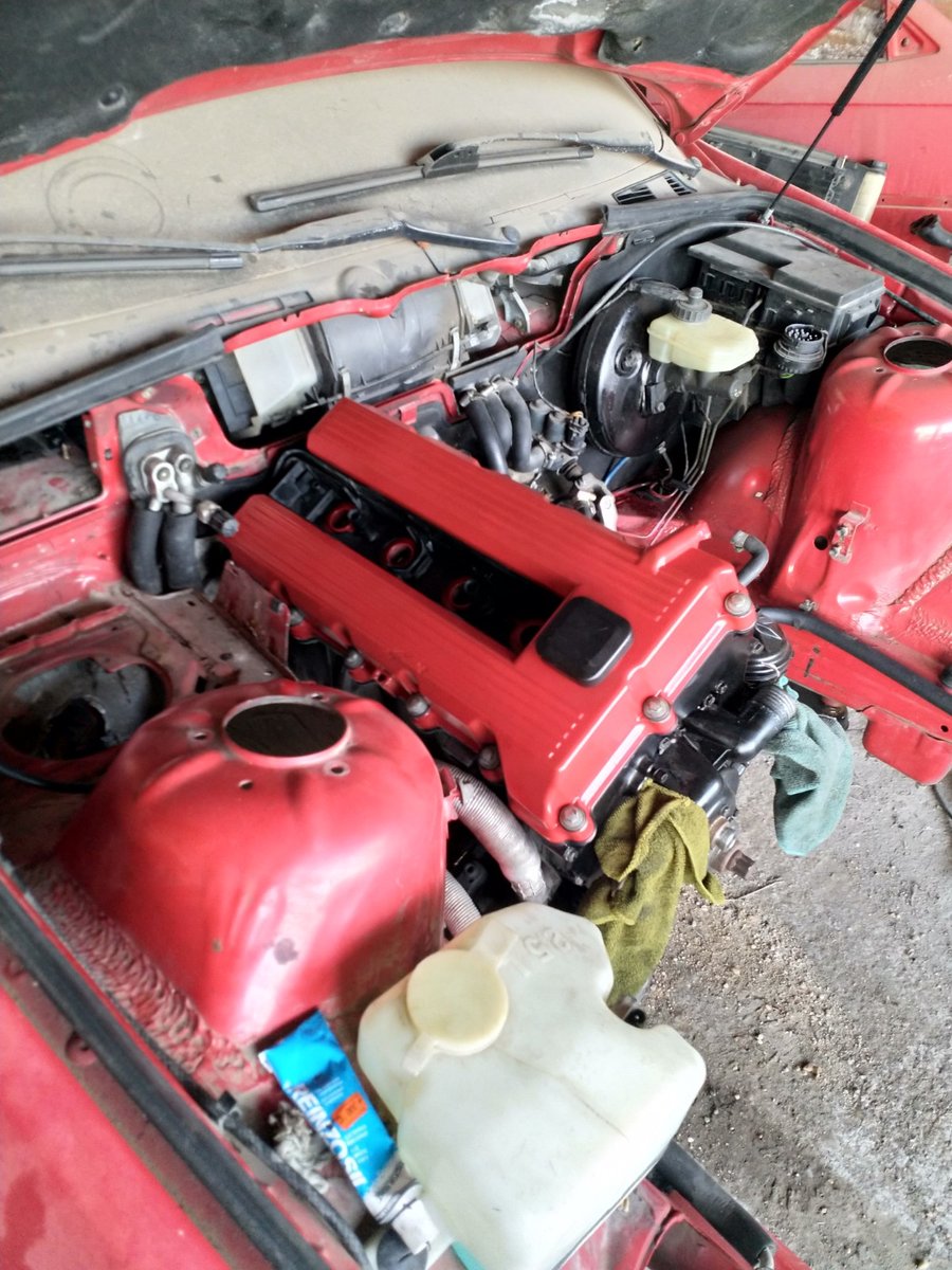

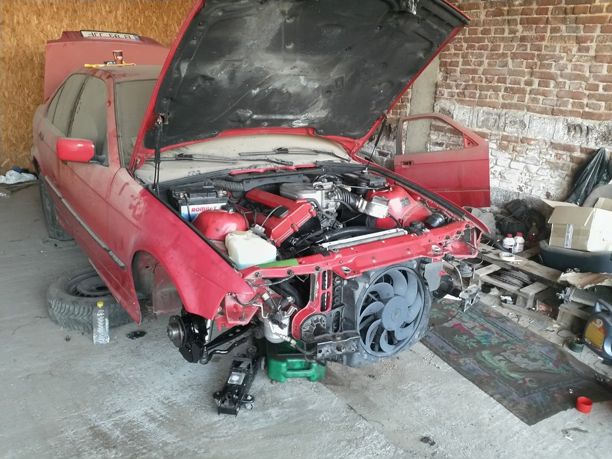

  11. O parte din piesele au fost spalate si vopsite. Astea erau importante ca sa inchid motorul cat mai repede dintr-o miscare fiindca este forte mult praf acolo si nu vreau sa treca mult timp de la spalare pana la inchis motorul. Restul (admisie, capac tacheti...etc) se vor face ulterior. Din pacate am descoperit prima problema, garnitura carter nu se potriveste, defapt kit-ul nu e de M42 contrar descrierii. Nici de M40, posibil sa fie de M43 sau M44. In afara de garnitura de sorb si probabil vre-o 2 oring-uri, restul se potriveste din fericire. Drept urmare se va folosi mastic in locul ei, oricum asa a fost montata si pe celalalt bloc. Ca si alte operatiuni, am inlocuit furtunele de la filtru de benzina, am curatat blocul pe fata, am dat o mana de curatare la pistoane luand grosul, mai ramane de finalizat. Am desfacut ambele pompe de ulei sa decid pe care o voi folosi fiindca sunt la fel. Cel mai probabil pe cea de M40 fiindca are istoric cunoscut. Nu o mai lungesc, mai ramane de studiat urma de coroziune din bloc care se vede in poze, din pacate pe-acolo trece un canal de ulei si trebuie vazut cum il etansez bine acolo. urma a apartul fiindca vechiul capac avea nervutrile si traseele diferite iar garnitura pompei de apa a scapat apa care a baltit acolo. Insa din primele vizualizari nu pare sa duca nicaieri, daca se dovedeste asta il voi anula definitiv sa scap de problema. Until next time.
