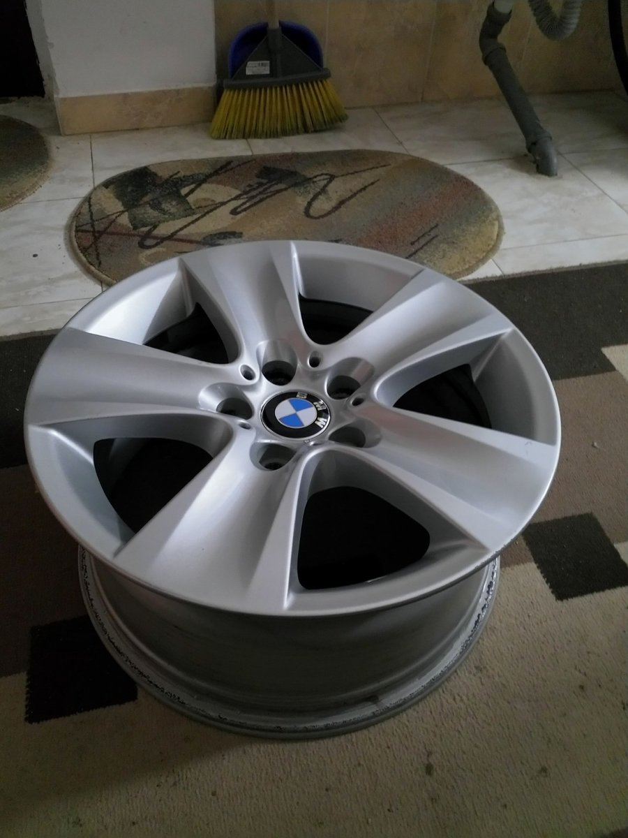

  16. Si, mi-am luat jante pe 17 pentru cel gri ca tot ma laudam ca o sa trec la 17" pentru vara, si oricum celelalte gume sunt la capat de drum, am tras de ele cat am putut. Style 327 originale de F10, 8j et30, 1160 RON. Urmeaza cauciucurile 225/45/17 mai pe la vara. Celelalte au fost pirelli cinturato P7 si nu m-au impresionat insa nici nu m-au dezamagit, si-au facut treaba timp de 80k km.
