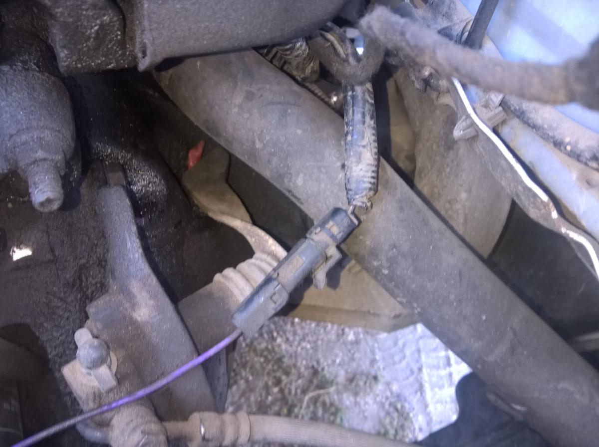

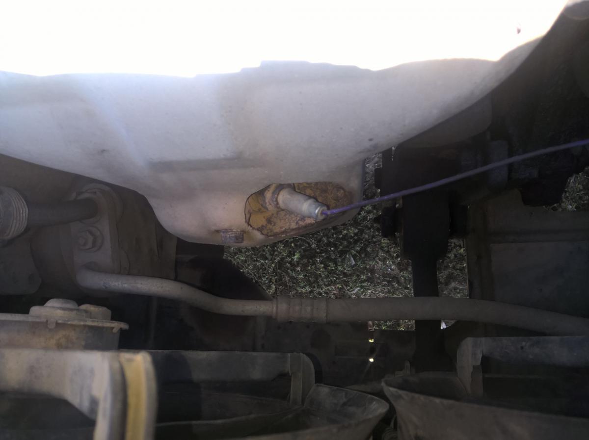

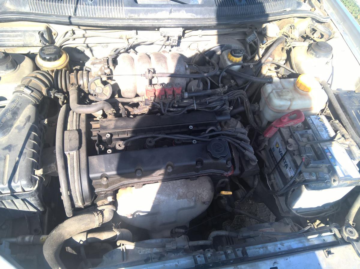

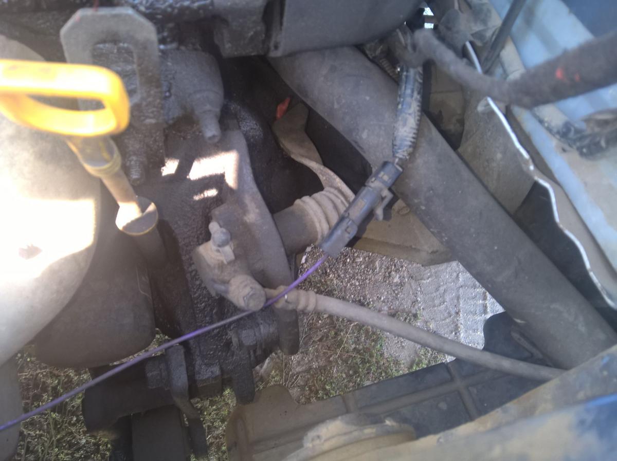

Da, de fapt caut cablul cu mufa care se conecteaza la sonda. Sonda lambda nu este pe galerie. In locul sondei este un surub.
Am facut cateva poze, sper sa te ajute. Firul de la sonda se termina intr-o mufa intermediara iar apoi firul merge undeva pe langa baterie pe sub bobina de inductie dar mai mult nu pot sa vad.
