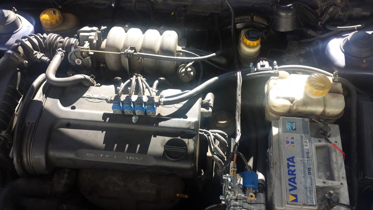

Mufa si ECU sunt sub goarna de la alarma, langa pompa de frana. Sunt accesibile. Initial acolo au vrut sa monteze "plamanul" dar era mai stramt locul cu 1 cm. Daca am nevoie sa umblu sub plaman nu am decat de desurubat o piulita si il mut. Este prins cu o tija de suportul de la baterie Am facut proba sa vad cum pot ajunge la bujii si este ok.
Da, acolo sta de obicei acul cand circul prin oras. La 2-3 mm in stanga fata de verticala. Pe autostrada, la viteza, un pic de ploaie, vreo 10-12 grade temperatura, nu s-a incalzit... statea putin deasupra primei linii. La termostat este usor de umblat ca este in fata. Nu cred ca sunt probleme cu senzorul.
Cateva imagini, nu foarte bune, facute cu telefonul. Promit ca am sa postez si altele mai relevante si mai bune.
