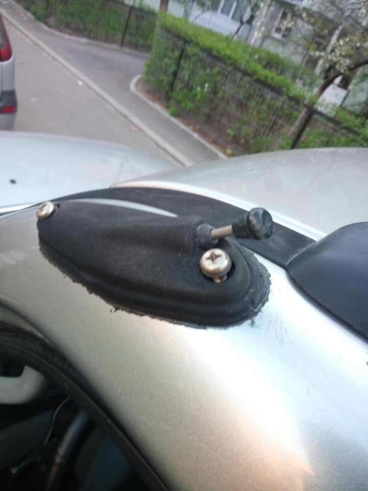

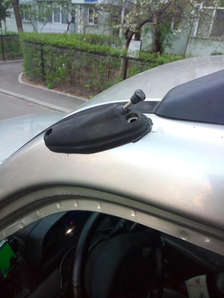

Cand am umblat pe acolo, am observat ca se umezise coltul plafonului, chiar sub antena... drept urmare vineri am desfacut antena (putin trasa in sus, ca nu iese de tot) si am bagat niste silicon. La final am finisat frumos, dar nu am mai facut poza. Sambata seara am spalat-o la jet si nu am mai vazut sa se umezeasca, sper ca am rezolvat problema.

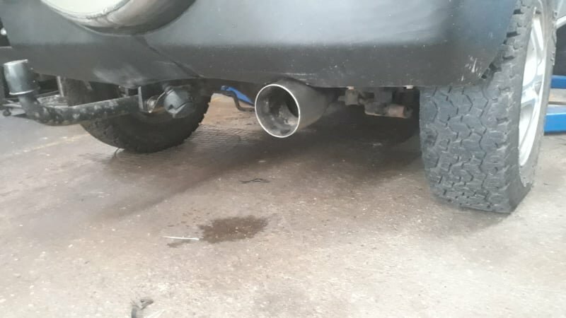

Cielo inca traieste, prin piesele "donatoare" :)) Evacuarea veche e adaptata pe Panzer, sa vedem la final cum iese

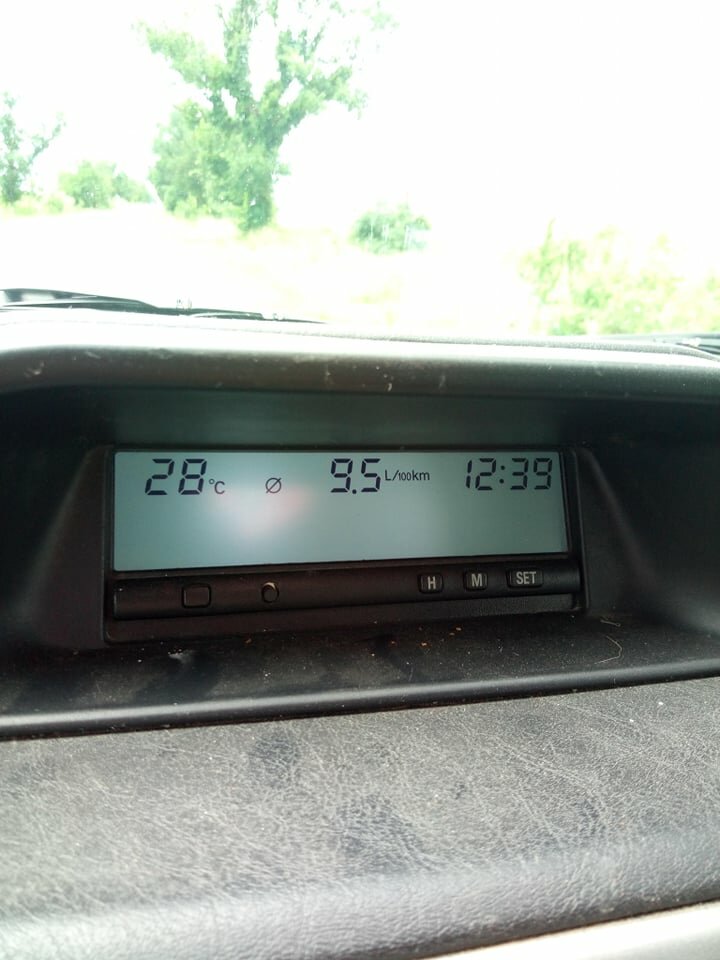

La prima vedere, totul e ok. Sunetul putin mai gros, nu e f galagioasa si asta e f bine. Ieri am facut vreo 300km, pare ca a mai scazut consumul cu aprox 1l.
  • Like 1

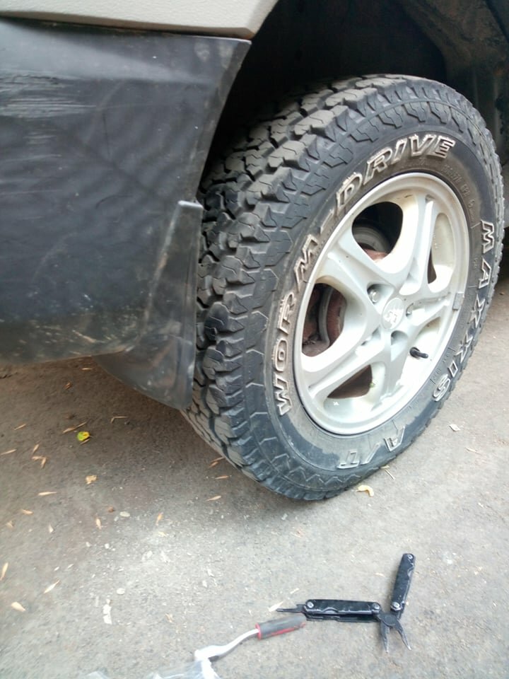

Cum ziceam la topicul Epicii, aparatorile de noroi universale (montate pe fata la epica) le-am mutat pe spate la Pinin. Nu sunt grozave, dar pana la altceva mai bun, merg.

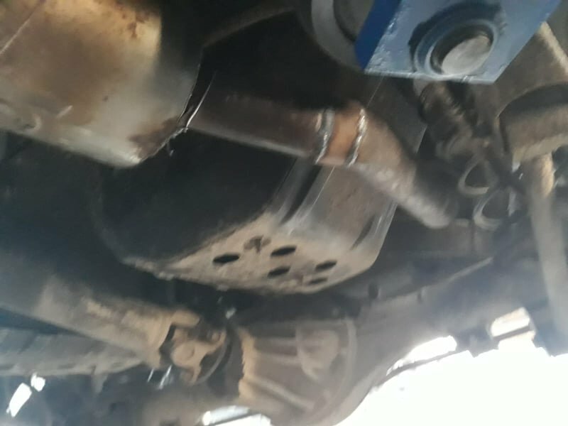

Vineri am facut si itp-ul, a trecut cu brio (o idee mai slaba frana dreapta fata, dar masina a stat 2 luni in parcare, cam era rugina pe discuri). Noxele ieseau nasol din cauza evacuarii gaurite, acum e totul ok.

Niste plastice din alea de protejat buzele  aripilor nu primeste ? Eventual un soi de folie din aia pentru caroserii la culoare ori transparenta. Caucioacele alea arunca mult noroi, pietris si toate cele. Zic si io ...
Cand o sa imi fac timp si chef sa le termin, o sa primeasca si overfenders :)) Le am pe balcon, originale, dar mai am de reparat la ele (sparte, portiuni lipsa)... si e migaleala sa refaci cu batoane abs si ciocan de lipit.
Cu folia nu am ce sa fac, pe vopseaua raptor nu am cum sa pun asa ceva. Mai sunt niste portiuni originale pe la aripile spate care incep sa se "coaca", cand o sa le refac o sa bag teroson acolo.

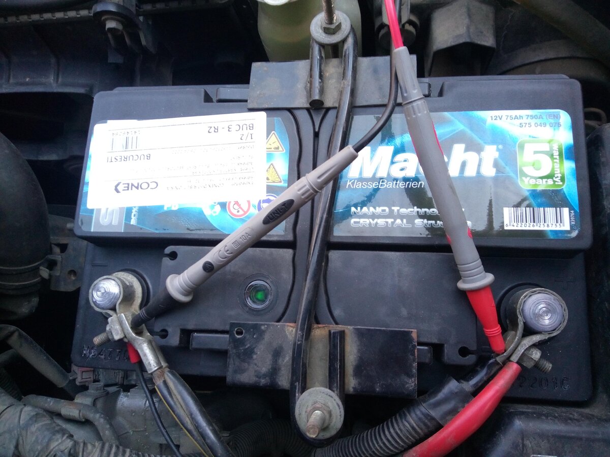

Dupa aproape 4 ani a cedat bateria (Dacia)... am luat un Macht Silver de 75a, desi producatorul recomanda fix modelul asta, nu a avut loc in tavita de plastic. Asa ca am scos tavita si am prins-o direct pe suportul de tabla.

Baga totusi o bucata de guma ori piele subtire intre suportul metalic si baterie ca iarna, bateria o sa traga foarte rece de la fieratanie.. Daca ai oservat, la mai noile (si nu numai) tragaciuri bateriile sint bine protejate in diverse "ambalaje".
O sa pun... nu stiu exact ce, dar o sa pun. Nu prea am bucati mari de cauciuc sau piele, ca sa pun sub ea.
Protectia la care faci referire este "impotriva bateriei", nu "in favoarea bateriei". Mai precis, daca apar scurgeri de la baterie, sa fie absorbite ... ca protectie a mediului.

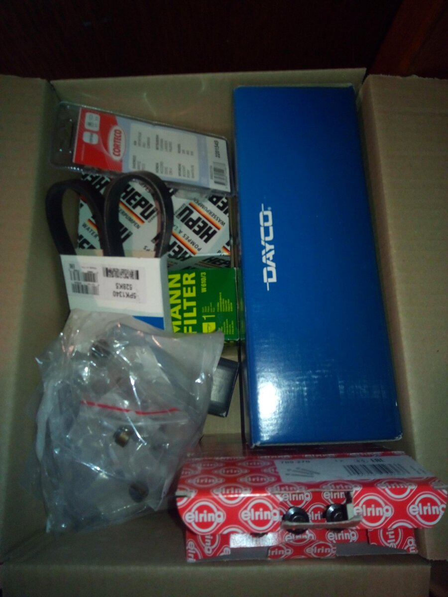

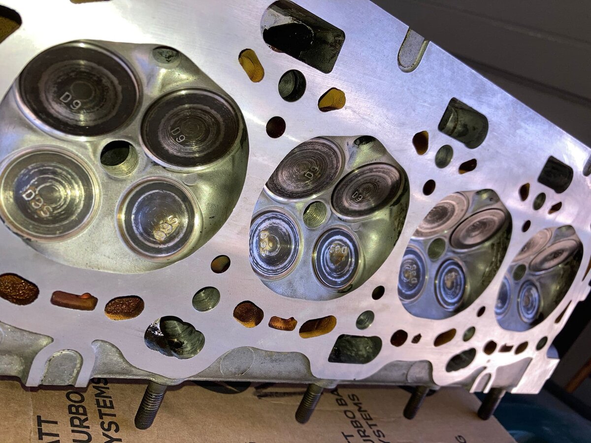

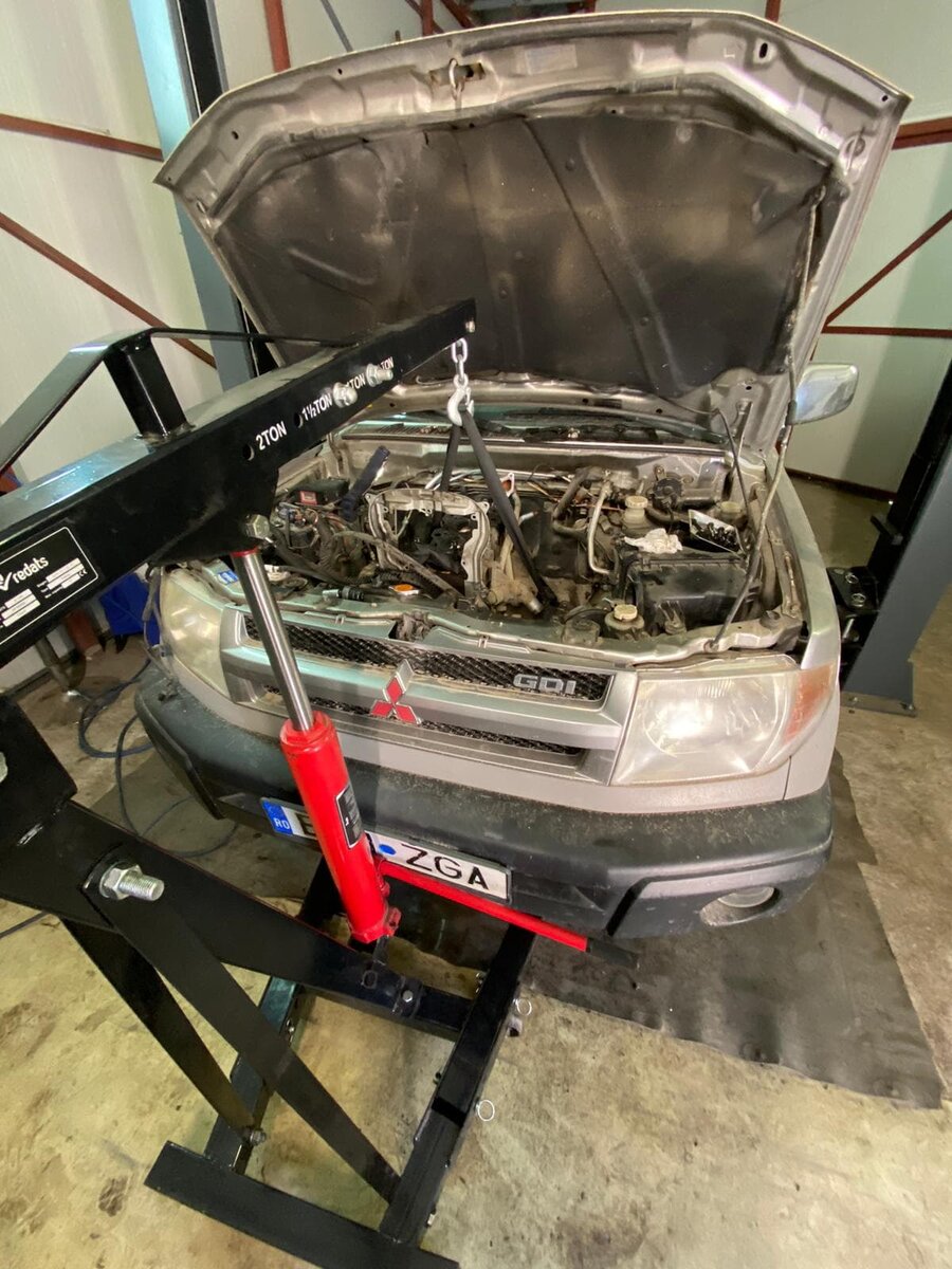

A venit curierul, pt ce urmeaza dupa Paste. Motorul avea un consum de ulei de la inceput, nu exagerat dar nici f mic. Plus ceva fum la pornire... cel mai probabil simeringuri de supape.
Acum 2 saptamani am desfacut bujiile, pt ca mi se parea cam lenesa si cu consum cam mare (minim 11). Le-am gasit mucificate, multa calamina pe electrod.

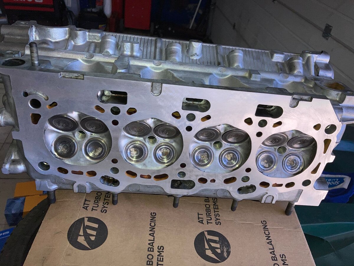

Urmeaza chiulasa refacuta, curatata, distributie completa, curele accesorii, sper ca si injectoare curatate si cu microfiltre schimbate (alta comanda la king, care inca nu a venit). In plus, sonda pt mers inapoi, vad ca nu-mi mai aprinde becurile, dar nu e prioritara acum.
Buna observatie !
Atunci pisla tratata precum cea de se monteaza pe (sub) capota ori peretele de foc.Sa vrei doar, ca variante sint !

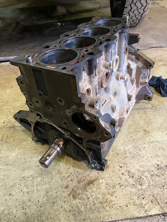

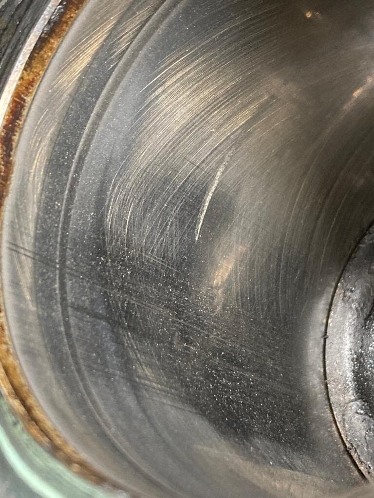

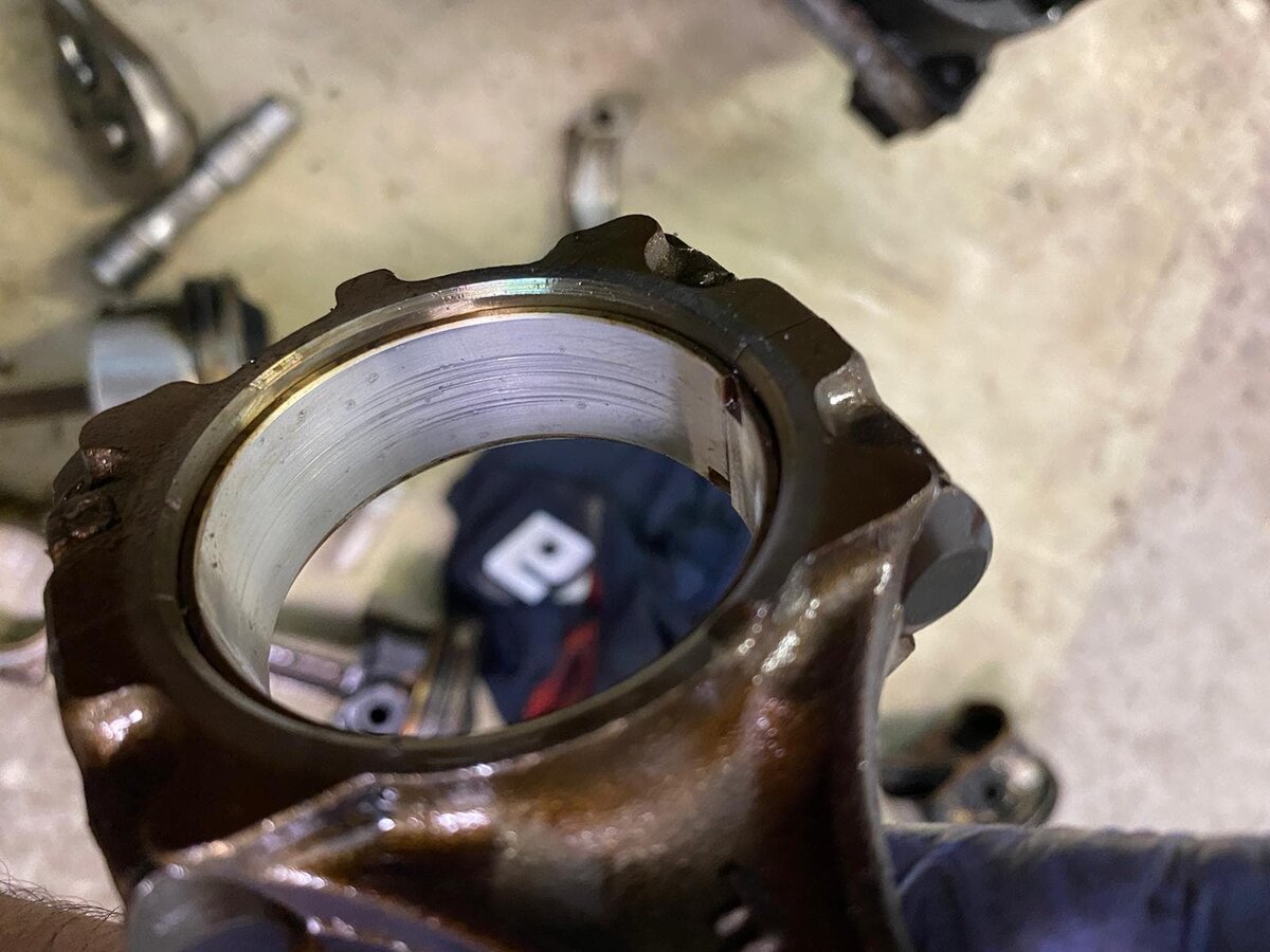

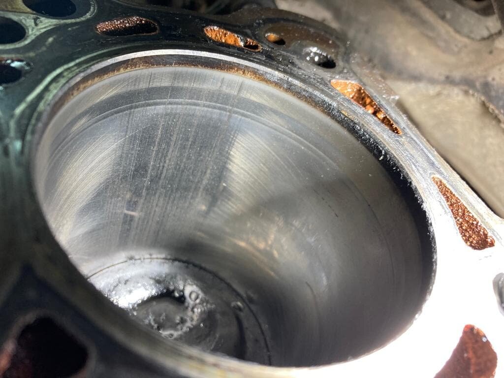

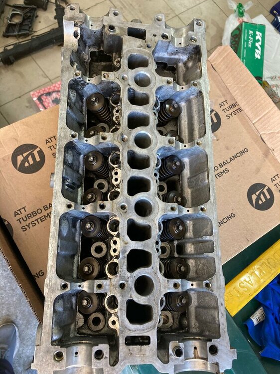

Intre timp s-a lucrat la masina, chiulasa a fost facuta, doar ca a aparut o problema grava... cilindrii prezinta zgarieturi. Inca sunt in cautare de bloc motor bun., reparatia la cota 1 nu e o optiune (aprox 2000 lei un piston)

Pt ca nu am gasit un bloc sau macar un motor sh desfacut, s-a ales solutia refacerii celui original. Blocul va ajunge la Baneasa la un atelier, daca e nevoie se vor bucsa cilindrii.

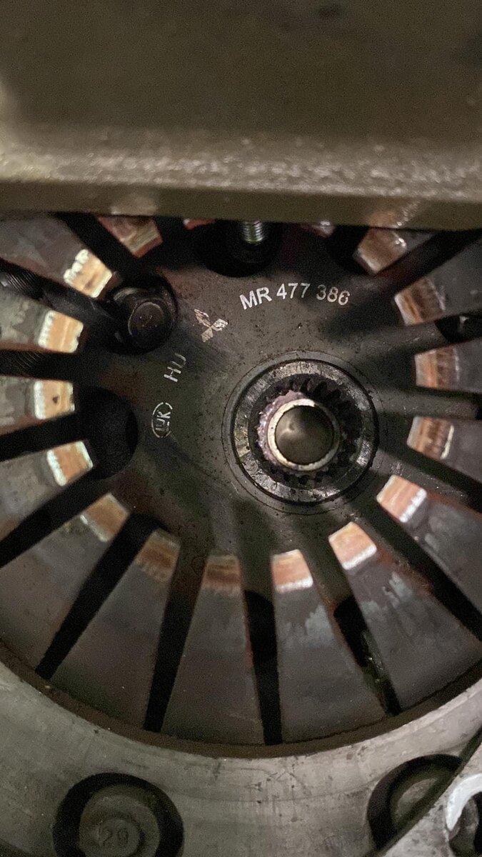

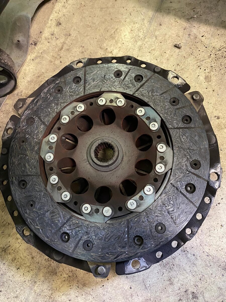

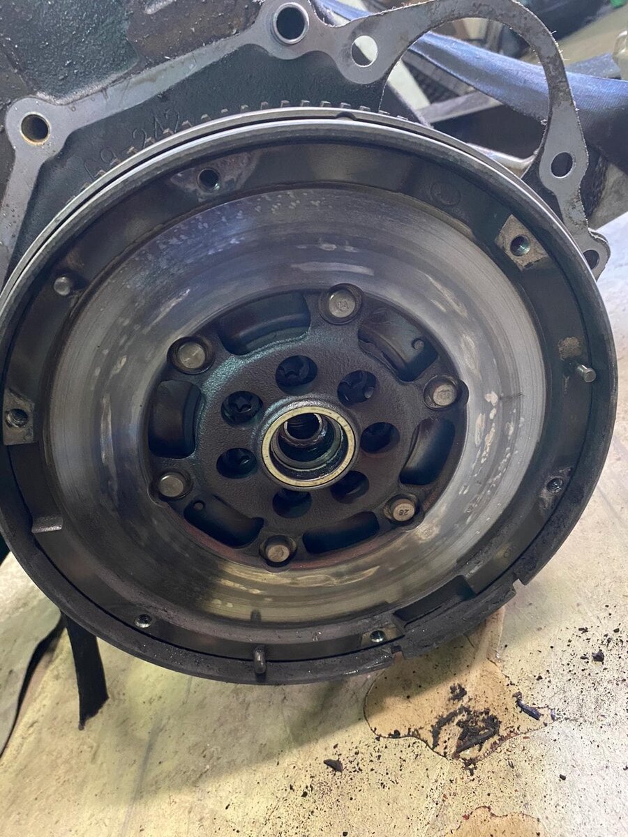

Ambreiajul stiam ca e praf (e original), va fi inlocuit cu un kit Luk. Fara volanta, pt ca nu are joc sau batai... si pt ca 3000 lei. Plus diferite maruntisuri, simeringuri, garnituri etc. Dupa care segmenti, cuzineti si montaj cu mult silicon prin diverse locuri (asa zice japonezul).

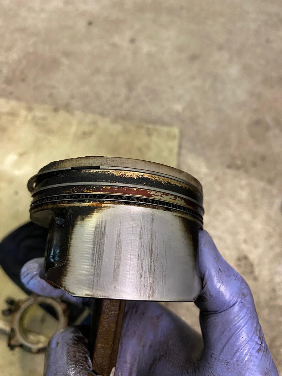

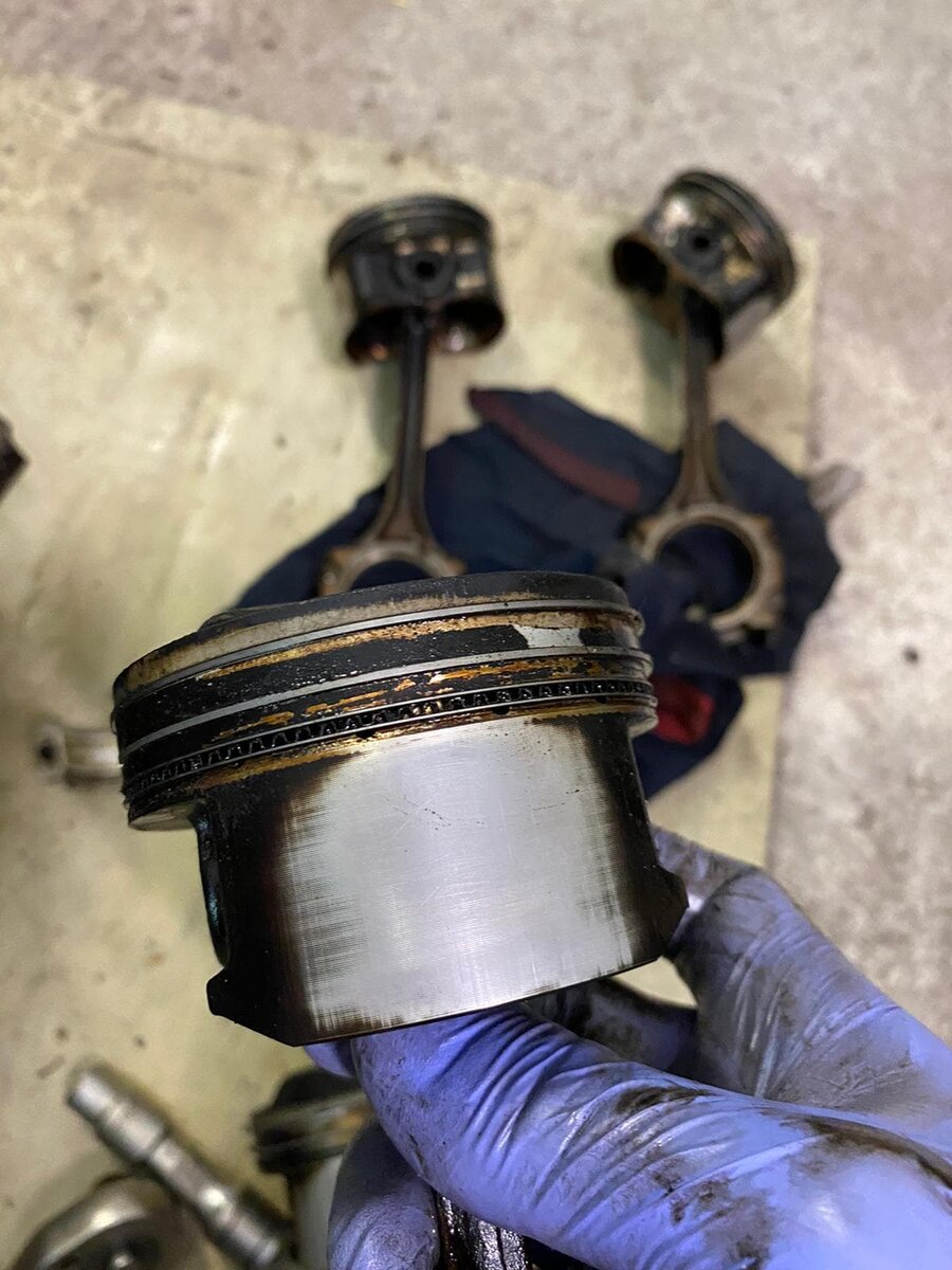

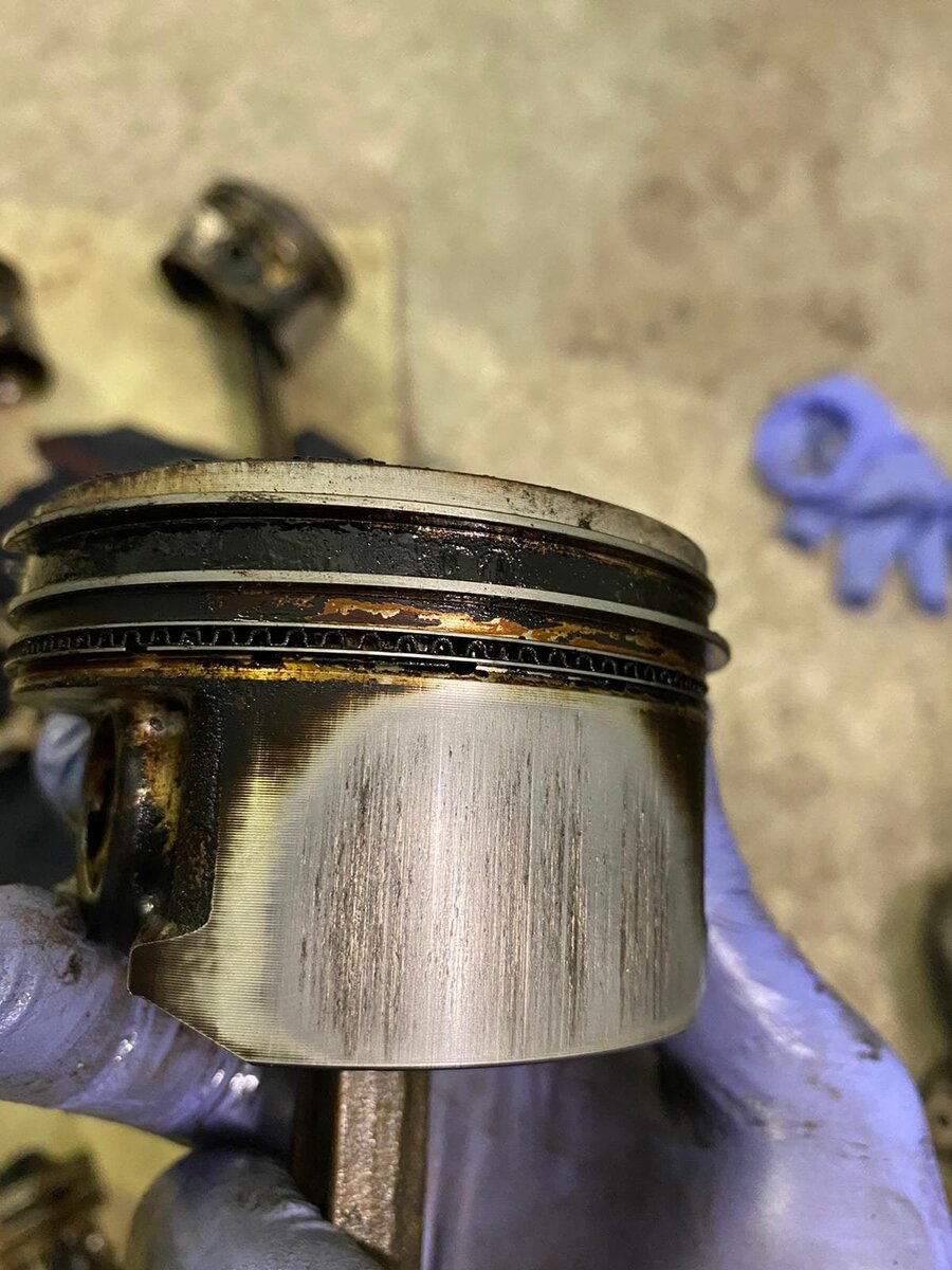

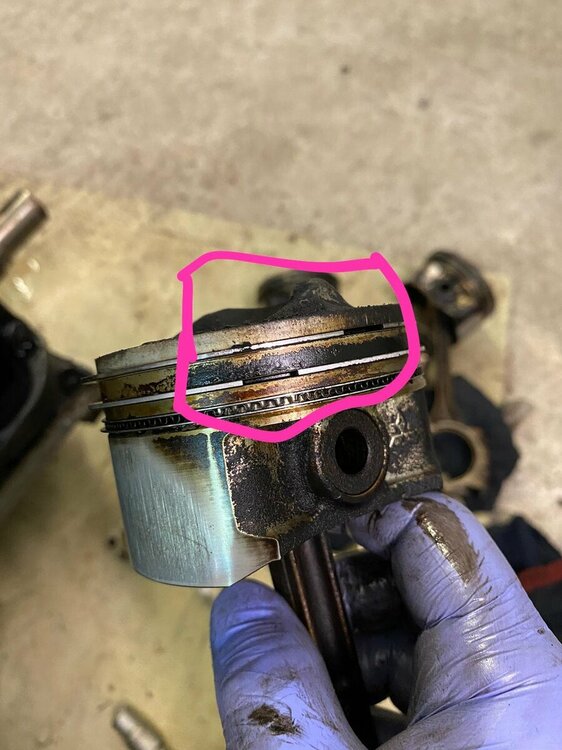

In continuare, vesti proaste. Pistoanele sunt praf
Daca te bazezi doar pe faptul ca e zgariata fusta, eu le-as refolosi, mai ales ca nu cred ca te gandesti sa cumperi pistoane noi totusi.
Un piston e praf cand e spart, are joc in bolt sau canalul segmentilor s-a largit, altfel nu vad vre-o problema.
Edited by Dj_Dark
Subscriu, pistoanele alea nu au nici oe naiba. Totusi, as lustrui fustele alea. La MOS, am scurtat fustele foarte mult, insa nu atat de mult incat sa risc blocarea pistonului.
Eu ma tem ca sunt probleme la camasi, altfel nu vad de ce au aparut zgarieturile alea
Pai probleme sunt clar la cilindrii, am pus mai sus poze...

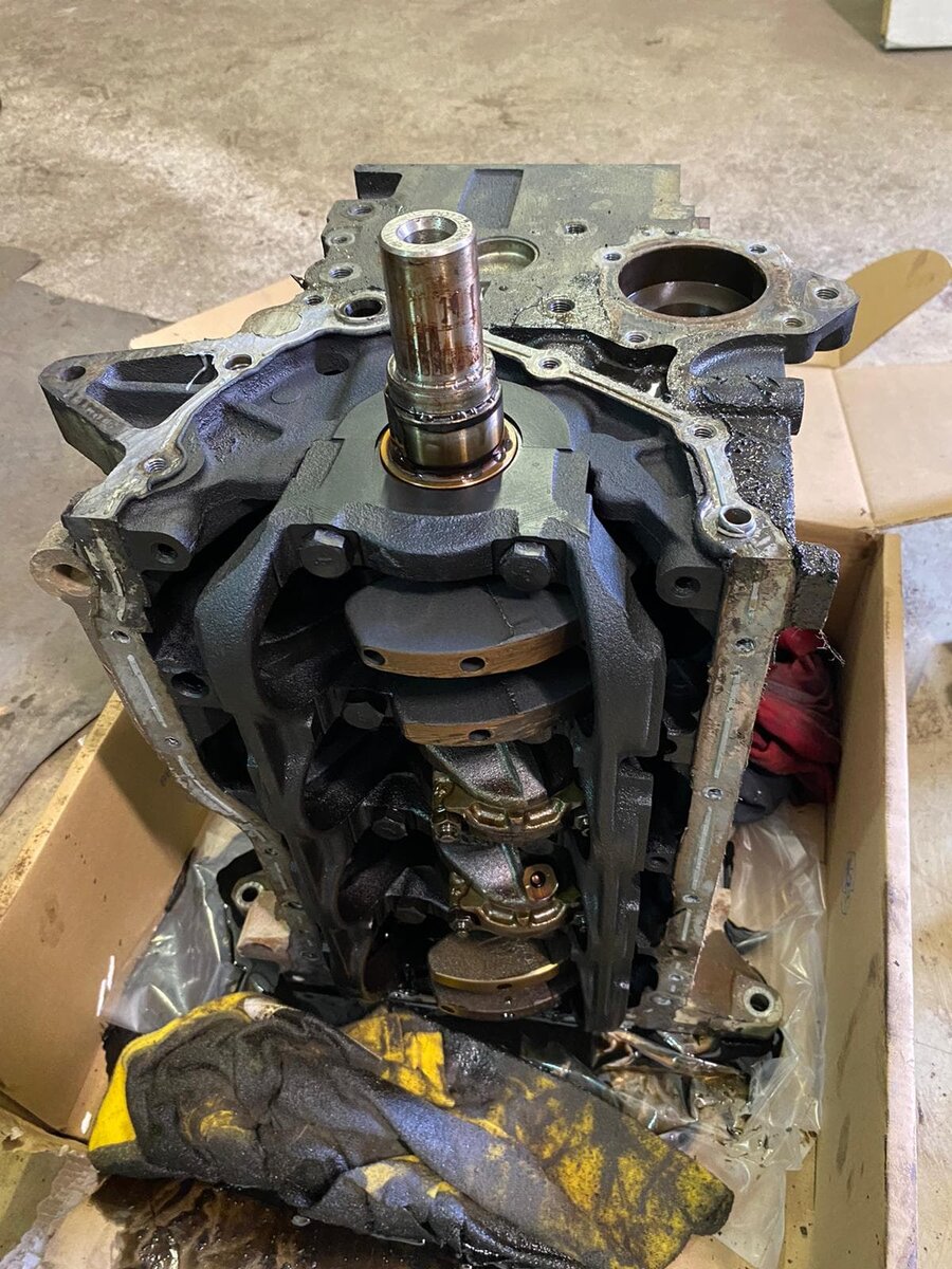

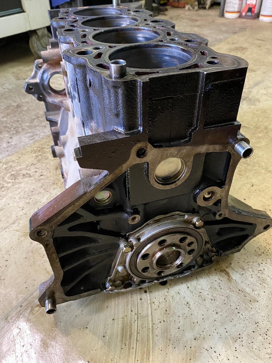

Ca sa mai fac un update, s-a achizitionat un bloc sh complet, in stare buna (mici zgarieturi, dar f fine care ies la honuire). Acum caut segmenti, pt ca sunt 3 tipuri si nu stiu exact ce sa aleg... se va face o honuire, montaj si cam aia e.
Plus maruntisuri, gen curatat injectoare, schimbat microfiltre din ele, simeringuri peste tot etc
  • Like 1
Ce inseamna 3 tipuri de segmenti?
3 coduri diferite... cineva imi zicea ca ar fi pe cote de reparatie, dar nu as da 1200 lei (originale) pe parerea cuiva de pe net
Dupa honuire n-ar trebui sa iti spuna mecanicul ce cota iti trebuie ? Ma gandesc ca o sa fie , in cel mai bun caz, cota 1. La Leganza nu exista cota 1, ca fapt divers 😁
