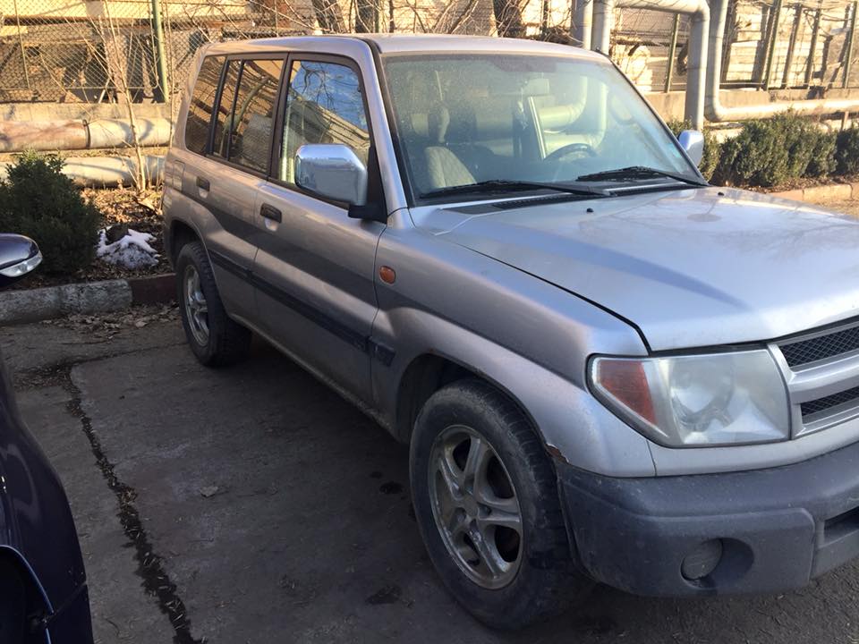

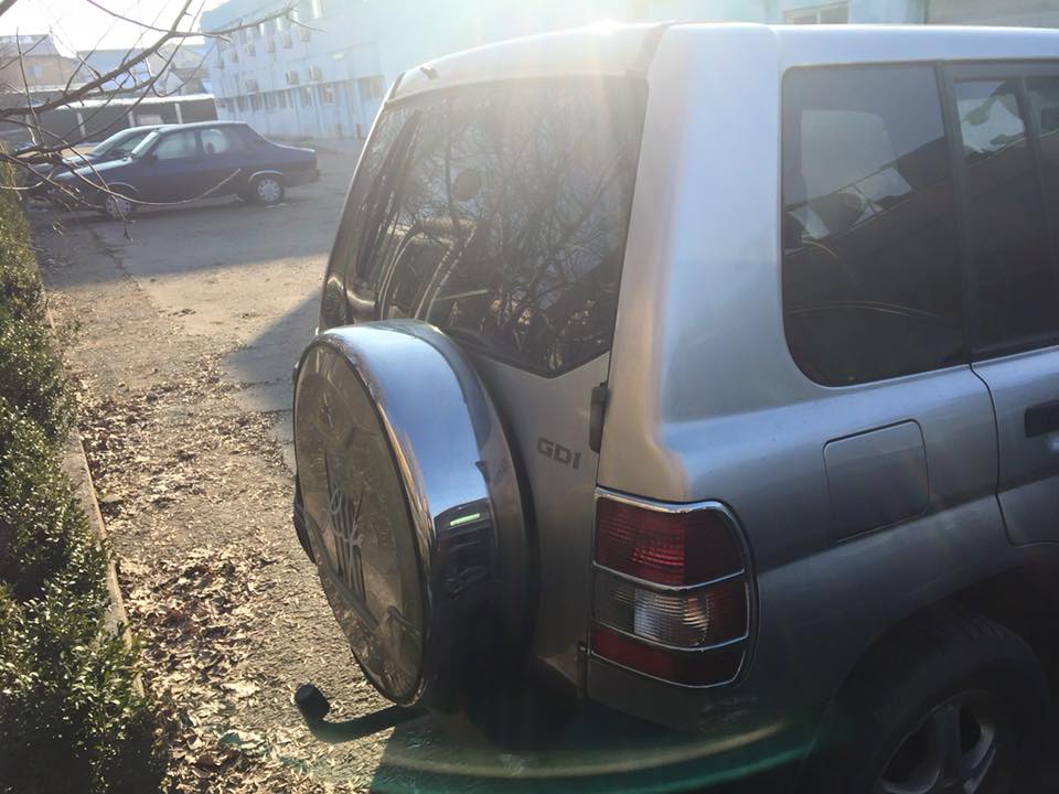

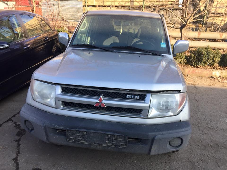

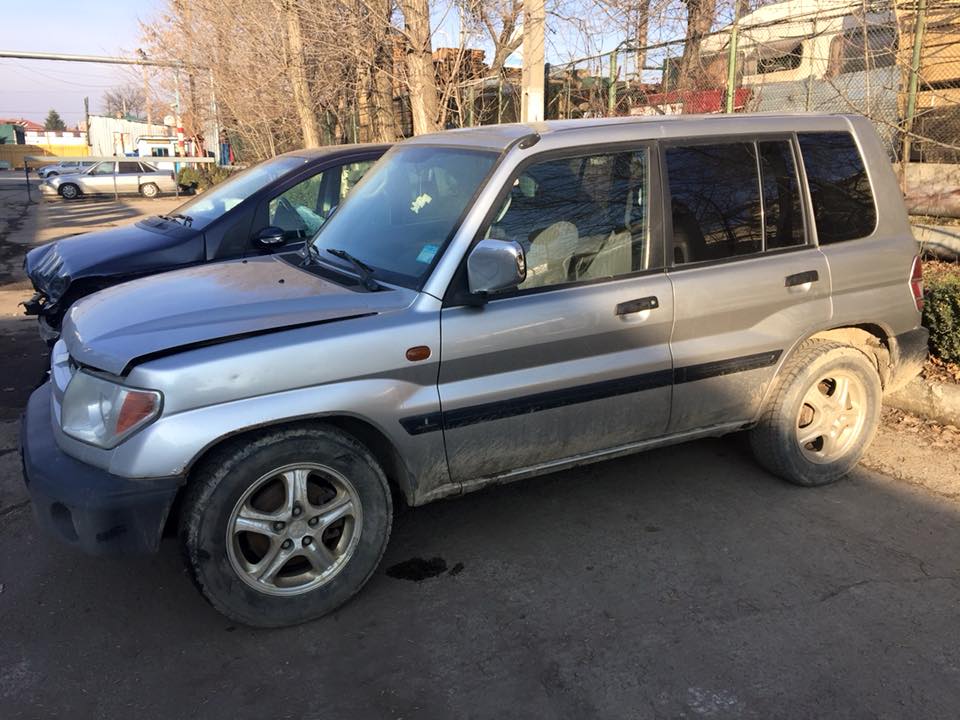

Geo_ZGA Posted January 27, 2018 Share Posted January 27, 2018 Azi a venit masina, direct in curtea service-ului am dus-o. Scurta prezentare: Mitsubishi Pinin din 2002, 112.000 km (si cred ca sunt reali, are etichete cu reviziile), motor 2.0 129cp, cutie super select cu diferential blocabil (mai rar pe masinile de serie). Motorul merge bine, cutia cupleaza bine, buba mare e rugina, in special la oalele fata (stanga a plecat de tot). Pe langa zeama de flex si sudura, am luat si o sticla de Fertan, un inhibitor de rugina (cica f bun). Acum trebuie sa gasesc contra aripile fata noi... lucru aproape imposibil, dar vedem. Pe masura ce se va lucra la ea, o sa mai fac poze. 1 Link to comment

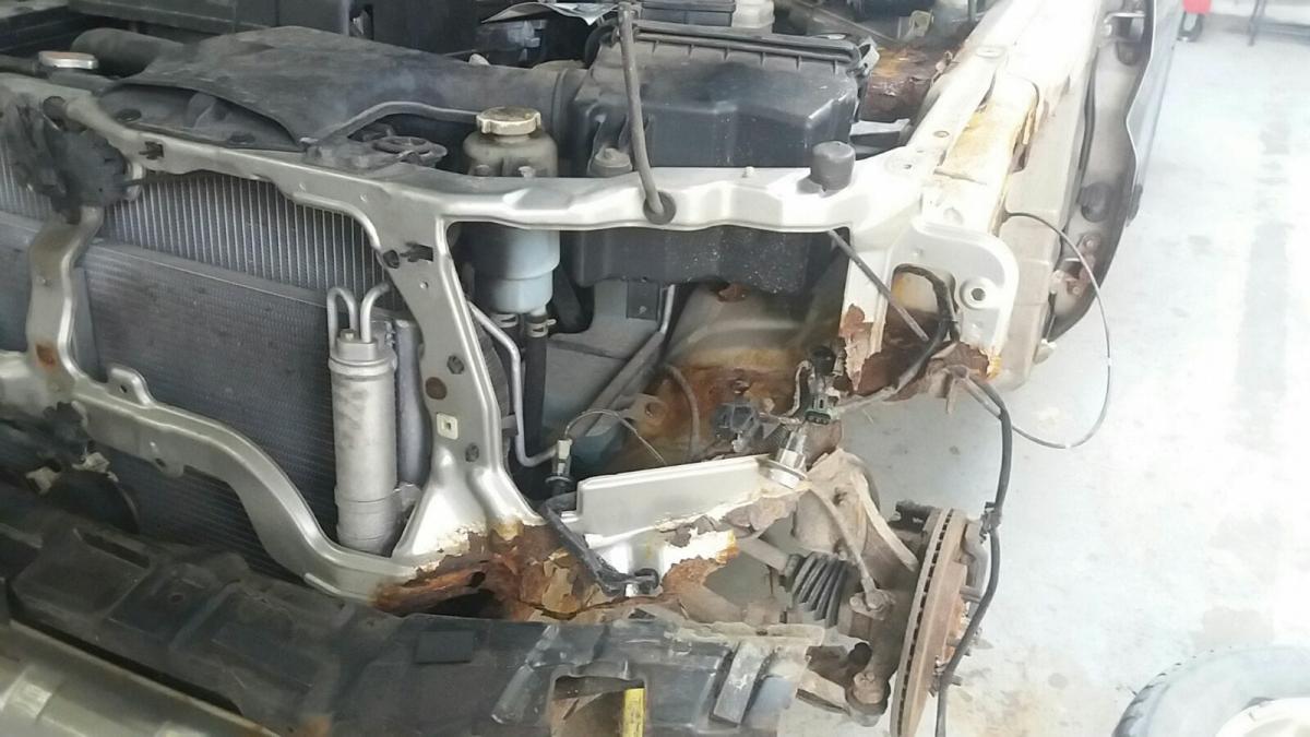

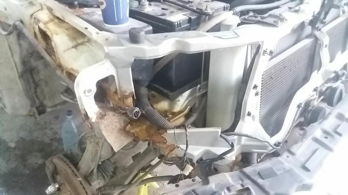

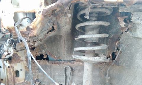

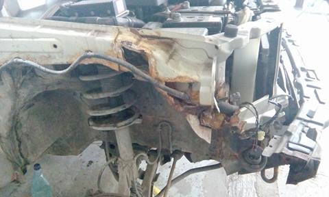

Geo_ZGA Posted February 2, 2018 Author Share Posted February 2, 2018 Cateva poze de azi, e nevoie si de tragger nou. Deci fata e cea mai afectata de rugina, ce e pe la aripi si pe spate se poate repara fara probleme. Link to comment
cris06 Posted February 2, 2018 Share Posted February 2, 2018 (edited) Din pacate, asta e boala la majoritatea japonezelor ale anilor 2000+. O confirm si eu cu masina nevestei: Honda Jazz 2. Rugina... Nu se compara mediile in care functioneaza fiecare, dar, prin plimbarile mele prin centre de dezmembrari din Germania am avut ocazia sa vad multe. Spor la reparat! Edited February 2, 2018 by cris06 Link to comment
Geo_ZGA Posted February 2, 2018 Author Share Posted February 2, 2018 Am vazut ca toate Pinin-urile au rugina (bine, mai putin cele de peste 5000 euro). E o problema generala la ele pe fata, am inteles ca e o problema din fabricatie, din cauza aerisirii (lipsei ei) la compartimentul motor. Daca m-am bagat in hora, acum sa joc... i-am dat mana libera amicului de la service, sa comande un tragger nou la cea mai buna oferta (timp vs. bani). Preturile oscileaza intre 1000 si 1100 lei. I-am dus si Fertanul azi, va primi tratament peste tot unde e ruginita, dupa care zinc si vopsea sau teroson. Pe dedesupt o voi face alta data, in viitor, acolo nu e nimic grav si nu cred ca imi permit sa o fac acum... Link to comment

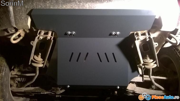

Geo_ZGA Posted February 6, 2018 Author Share Posted February 6, 2018 O sa-i schimb scutul motor cu unul metalic si astea au deja niste fante facute, o sa-i mai fac si eu cateva gauri pt aerisire. Link to comment
Viktor Posted February 6, 2018 Share Posted February 6, 2018 Cred ca prea multe gauri in scut nu da bine, avind in vedere ca o alergi pe coclauri. In primul rind il slabeste s-apoi noroaie, gateje si alte maruntisiri prinse intre roti ... Fa-i scut cu trapa on/off la o adica. Ii dai aer cind vrea muschiu matale ... Link to comment
Geo_ZGA Posted February 6, 2018 Author Share Posted February 6, 2018 O sa vad atunci daca e cazul... el arata asa, eu zic ca e suficient daca ii mai dau 4-6 gauri sub acele fante Link to comment
Geo_ZGA Posted February 6, 2018 Author Share Posted February 6, 2018 Nu te lua dupa poza cu scutul, e luata de pe net, nu e a mea Dar da, rugina grava e preponderent pe fata. Pe burta arata chiar decent. Absolut toate au rugina asta pe fata, mai mult sau mai putin... bine, nu vorbesc de cele "tinute in tipla", care sar de 5000 euro. M-am gandit mult si am analizat optiunile, daca sa o iau sau nu. Faza e ca si la 2800 euro tot una ruginita luam, doar ca nu asa rau si poate mai tinea 1-2 ani. Asa, am dat 1800 si bag in ea sa o fac cum trebuie. Link to comment
