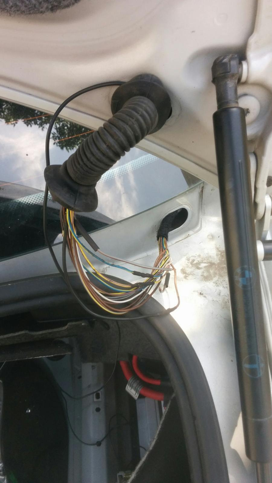

Dj_Dark Posted May 5, 2017 Author Share Posted May 5, 2017 (edited) - sa refac tot filonul asta dintre capota portbagaj si caroserie, firele s-au intarit de la vreme si e o chestiune de timp pana se vor rupe toate. Avand in vedere ca nu am gasit toata portiunea aia de electrica de-a gata (si daca o gasesc probabil dau cat nu face) o sa tai si inlocui toate firele cu altele mai flexibile. S-a executat operatiunea asta ieri, am gasit 3 fire rupte complet, de 2 stiam, dupa cum urmeaza (fac un mic rezumat): Primul care s-a rupt a fost de la lampa de mers inapoi dreapta, atunci pe moment l-am legat in paralel pe aia de stanga sa se aprinda totusi amandoua, mai ales ca BC-ul nu monitorizeaza lampile astea si nu raporta bec ars. Al doilea a fost o masa de la deschiderea portbagaj cu urmatoarele efecte: -Porbagaj permanent deschis pe BC -deschiderera electrica nu mai functiona -la deschiderea din cheie nu se mai aprindea lumina din portbagaj. Asta s-a taiat si s-a legat la cea mai apropiata masa la momentul respectiv. Acum a fost al treilea caruia nu am mai avut ce sa ii fac, raporta BC bec ars dreapta spate si nu m-am mai chinuit. S-au relipit cele 3 fire si s-au desfacut improvizatiile si s-au mai taiat si relipit inca 2 care erau aproape rupte. Restul sunt inca intregi dar se simt ca nu mai sunt flexibile, e o chestiune de timp. Am mai tras si o masa suplimentara sa fie acolo pentru viitor. O poza din mijlocul operatiunii Edited May 5, 2017 by Dj_Dark Link to comment
ches Posted May 9, 2017 Share Posted May 9, 2017 De ce nu ai trecut si firul negru prin burduful de cauciuc? Link to comment
Salex Posted May 9, 2017 Share Posted May 9, 2017 E trecut, ce vezi in afara este tocmai capatul din partea cealalta a burdufului Link to comment

ches Posted May 11, 2017 Share Posted May 11, 2017 (edited) Scuze, m-am uitat mai atent dupa mesajele voastre si am vazut pe unde trece firul Edited May 11, 2017 by ches Link to comment
florinellll Posted May 11, 2017 Share Posted May 11, 2017 E trecut, ce vezi in afara este tocmai capatul din partea cealalta a burdufului Iluzie optica... Link to comment

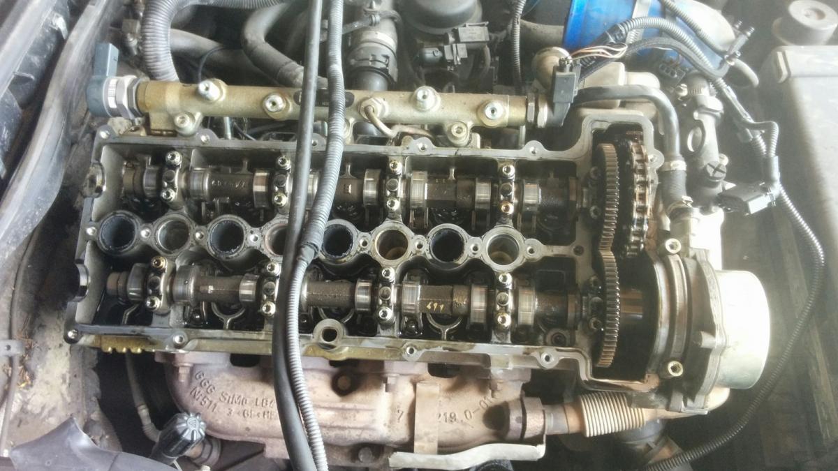

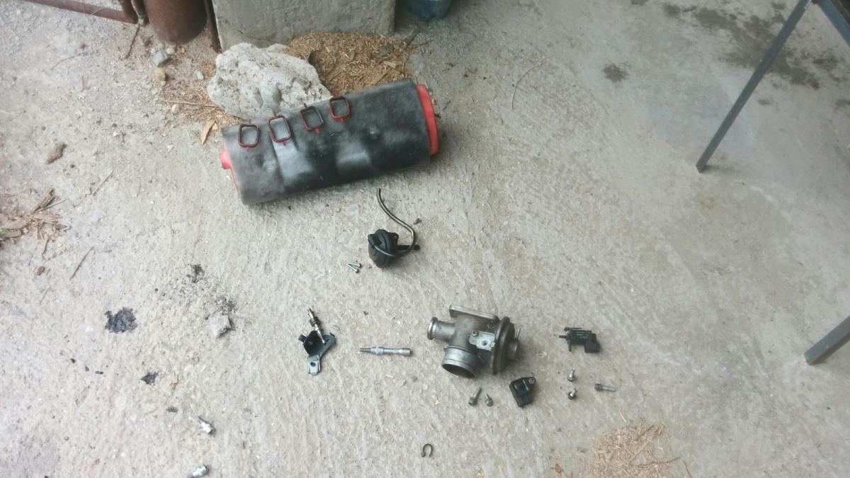

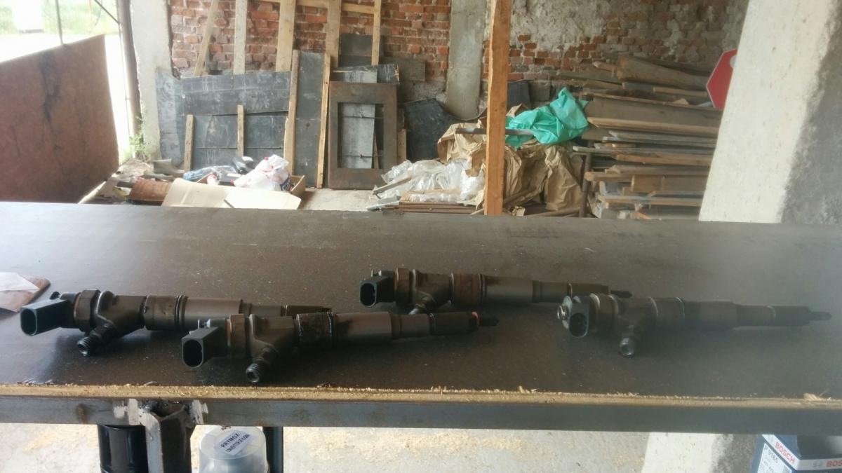

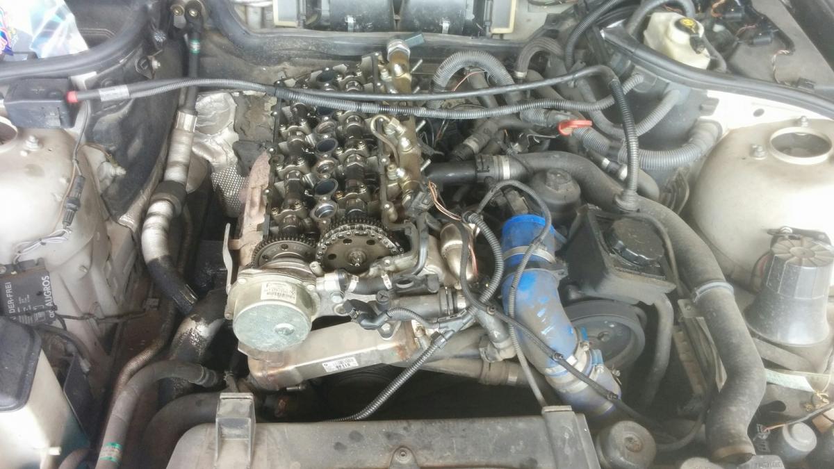

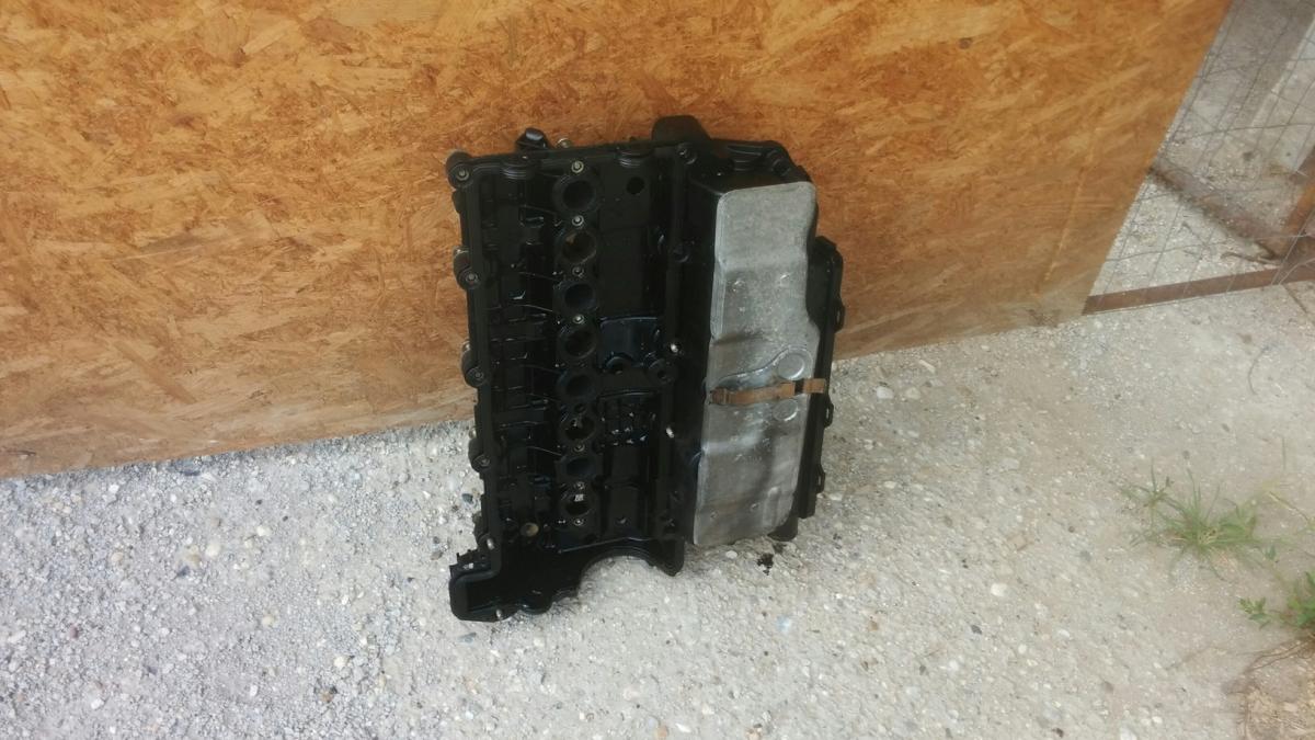

Dj_Dark Posted May 23, 2017 Author Share Posted May 23, 2017 (edited) Si, fiindca de ceva timp aveam miros de diesel in masina mai ales la porniri cu motorul cald, am trecut la o revizie la cel gri. S-a demontat admisia complet + capacul tachetilor si s-au curatat temeinic (La admisie cat s-a putut, inauntru tot mai este dar macar tevile sunt curate). La fel si supapa EGR. S-au spalat cu jet de apa prima mana, dupa care cu benzina (cred ca s-au dus vre-o 2-3 litri, era dezastru) + surubelnita la depunerile mai generoase, dupa care inca un jet de apa, iar benzina si la final ca finishing touch, spray de frane S-au scos injectoarele, s-au curatat bine cu benzina si s-au inlocuit inelele de foc din capat. Deci, furtunele erau in buna stare (si retur si vacuum) drept urmare nu am mai inlocuit nimic. Mirosul cu pricina venea din 2 cauze posibile: 1) Garniturile admisiei de pe circuitul lung s-au cam intarit, din pacate nu am avut de schimb si am folosit metoda tipic romaneasca, mastic negru in cantitati moderate. Data viitoare cand mai desfac o sa fiu pregatit. 2) Furtunul de ventilare carter (respectiv dintre catch can-ul de ulei si traseu admisie) curgea, l-am vazut de data trecuta. Tot uleiul ala a ajuns pe turbina si actionarea ei. Momentan am pus un colier la capatul mai de jos, daca nu se opreste punem unul si la celalalt capat, din ce am vazut nu e prevazut cu asa ceva din fabrica, probabil era mult mai elastic odata si etansa bine, acum e batran insa nu e crapat si nici..plastic, il mai tinem. Si la final, s-a schimbat uleiul, filtrul de ulei, aer si habitaclu. Ca si comportament nu e mare diferenta, parca totusi trage un pic mai bine sub turbina, nu mai este diferenta aia de "boost" asa agresiva cand intra turbina si trage constant pana pe la 4000 de ture, inainte dupa 3500 incepea sa se simta ca moare usor. Poate fi si placebo, dar totusi curatatul admisiei a ajutat in mod sigur, la ce am scos acolo, respira si ea mai usor. Cu mirosul vom vedea, pare ca nu mai miroase insa imi trebuie un regim de oras mai bara la bara asa si caldura mare ca sa fiu sigur. Poze: Ah, am uitat, am luat baterie noua la ala rosu, ma enerva ca de fiecare data sa pun cabluri, Rombat Cyclon de 55A 158 RON cu cea veche la schimb. Edited May 23, 2017 by Dj_Dark Link to comment
Rafi Posted May 23, 2017 Share Posted May 23, 2017 (edited) dupa toata operatiunea ar merge o curatare la motor .. la modul spalat tot... ca sigur a mai curs ulei/motorina in locuri greu accesilbile si de aici si mirosul care persista... mie la Nubira mi-a curs ulei pe cutie cand l-am schimbat, nu am observat .. ma inebunit la drum lung mirosea a ulei, ce are ce are dupa am vazut, era ulei cu praf pe cutie Bafta Edited May 23, 2017 by Rafi Link to comment
Dj_Dark Posted May 24, 2017 Author Share Posted May 24, 2017 Da, initial am zis las ca e bine ca a curs ulei pe actionarea aia, nu se mai blocheaza, dupa mi-a parut rau ca nu am curatat macar turbina, daca pe partea de evacuare nu e fiindca e f incinsa, pe partea de aspiratie am vazut ceva urme. Aia e, asteptam sa se arda acum O sa iau un spray de frane sa dau pe-acolo dar e mai greu de ajuns acum cu toatea alea montate. Ah, inca ceva, amortizoarele alea sachs luate acum aproape 2 ani am impresia ca cele de pe fata dau semne de oboseala, ce porcarii, au mai fost si ceva bani. Initial am zis ca e de la bucsi dar nu are cum sa faca asa din ele, pur si simplu la gropi scurte (santuri, linii de tranvai) luate cu ambele roti simt o vibratie ca si cum roata mai oscileaza de vre-o 2 ori dupa, plus ca parca a inceput sa se ridice iar de bot la accelerare. Nici nu stiu ce sa mai iau, ma gandeam la kayaba insa nu am vazut pentru fata, doar pentru spate, monroe reflex stiu pe cineva care a avut experiante neplacute, daca are cineva vre-o recomandare, sunt deschis la sugestii. M-am gandit sa le intaresc pe cele vechi insa di ncauza ca tijele s-au mancat inexplicabil in partea de sus sub mansonul ala de limitare cursa, sunt cam bune de aruncat, nu mai am incredere sa le pun pe masina. Link to comment
