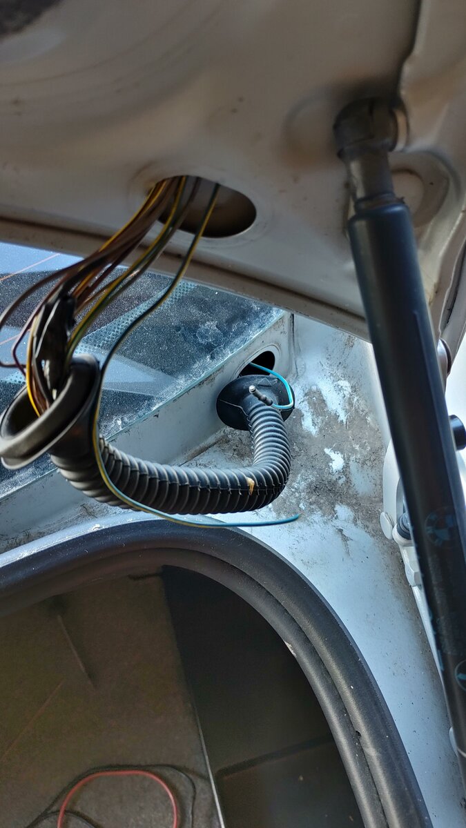

Gata si cablajul, am din nou 2 becuri de marsarier.
Dupa cum se observa a mai fost reparat odata in trecut si s-a rupt fix langa lipitura, de data asta am tras fir nou prin manson si am taia bucatile "tari" vedem cat tine.
@Salex uite asa se face, ce instalatie noua de hayon 🙂

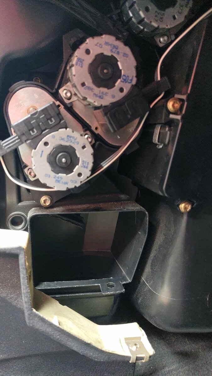

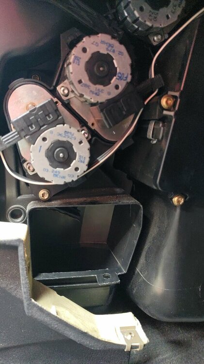

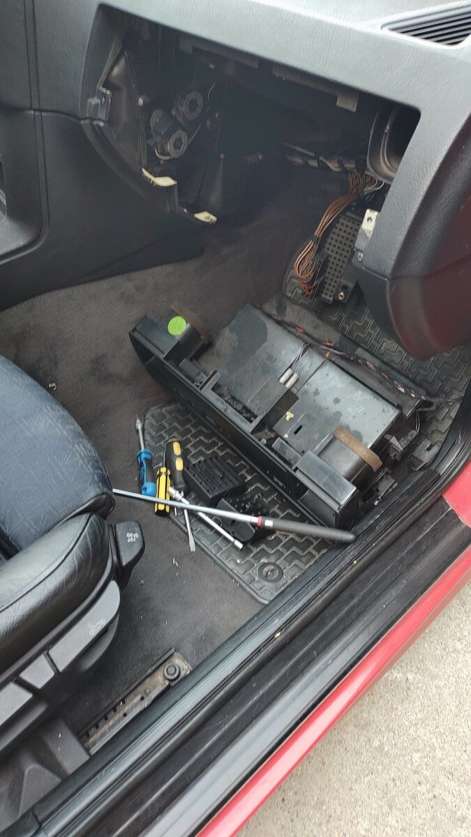

Duminica am mai surubarit ceva, am schimbat filtrul de polen la aia rosie si da, pentru asta trebuie sa dai juma' de bord jos.
Cu ocazia asta am observat ca flaps-ul care regleaza fluxul de aer la picioare pare deconectat, se misca cu mana, parca nu era conectat la nimic.
Dupa investigatii era o rotita sarita de la angrenaj (toate comenzile de la clima sunt electrice, nu vacuumatice ca la daewoo) s-a rezolvat rapid, cred ca asa a fost de cand am luat clima.
Poze detailate nu am, doar de ansamblu 🙂
Compress_20221109_115951_1269.thumb.jpg.8b8c325793106a4c2983f70e1980b354.jpgCompress_20221109_115952_2790.thumb.jpg.4fce3bdcb42779c72874f2210c633a55.jpg
Ca fapt divers, foarte misto lucrata clima, tot ansamblul ala de actionare iese doar apasand pe un clips si se poate inlocui complet, sau se poate demonta si motorul de pe el si servisa intr-o oarecare masura. Valabil la fiecare in parte, sunt 3 respectiv parbriz, frontal si picioare, se vad in poza.
Cu siguranta la modelele noi servisarea este imposibila de un user normal, daca se strica ceva iti dau o estimata de 5000E tot modulul + manopera. Pacat ca in lumea auto nu prea prinde curentul asta cu "the right to repair" care exista de cativa ani pe telefoanele mobile si electronice in general.
Edited by ches
  • Like 1

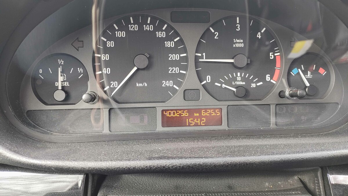

Si, am depasit 400k km. Din pacate nu am prins la fix, trecusera vre-o 8 km cand am vazut, drept urmare am facut poza cand am ajuns acasa.

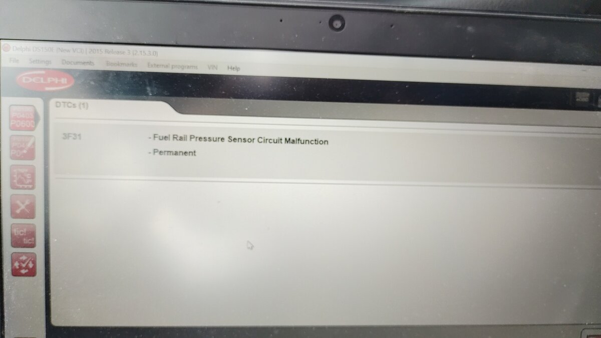

Din pacate si masina a sarbatorit afisand urmatoarea eroare
Fiindca a mai avut o faza acum 2 saptamani cand a pornit foarte greu si inca una acum 2 ani cand am schimbat toata rampa de injectie cu alta SH, de data asta am luat senzor nou.

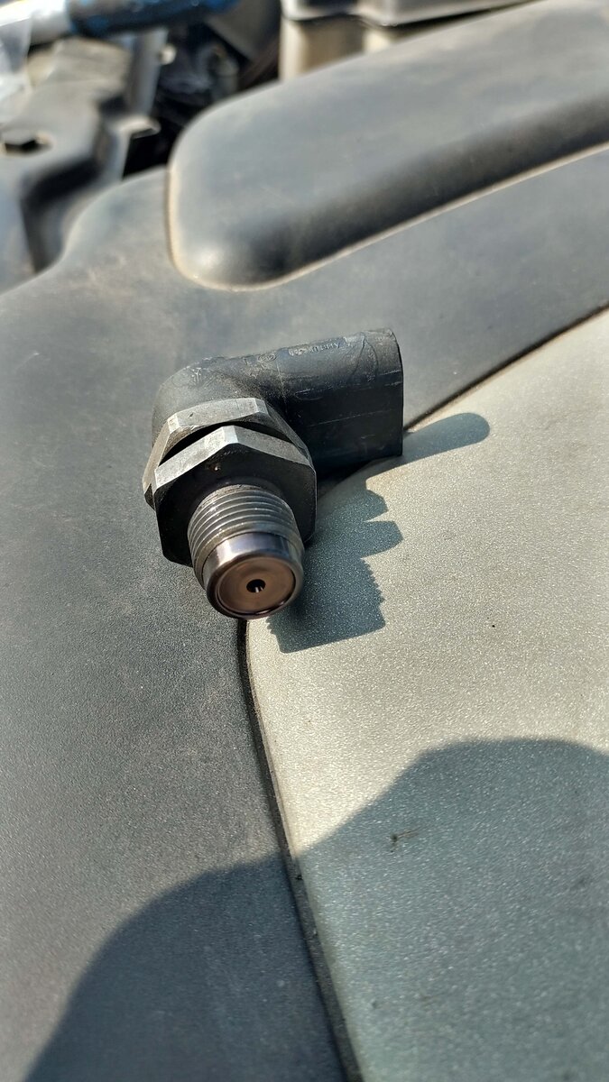

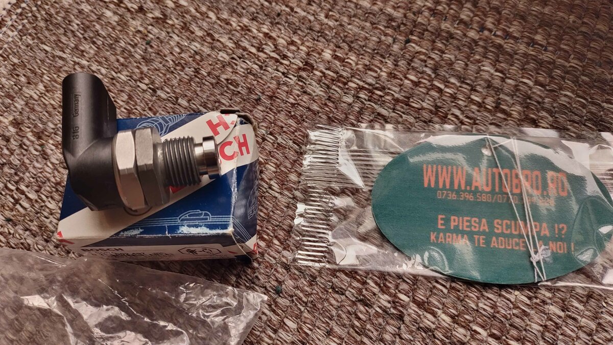

Pret, tineti-va bine, 1093 ron 🙂 pe bosch si arata cam asa:
In banii astia am primit si un odorizant, dupa cum se vede 😄

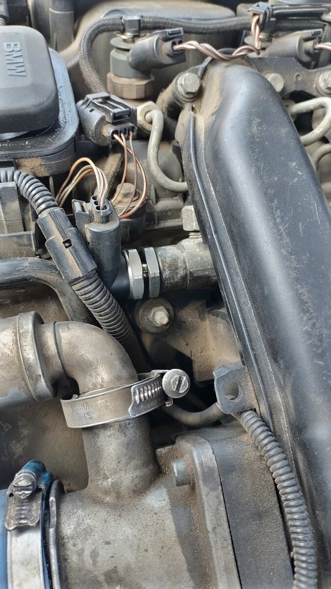

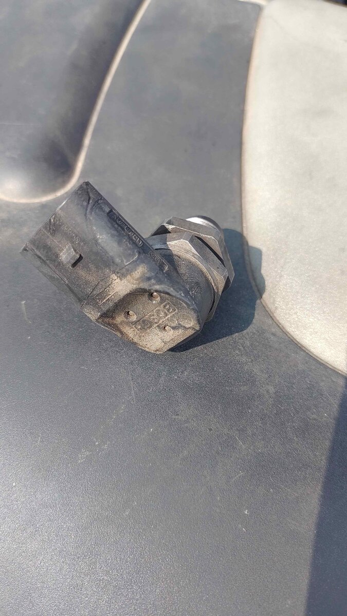

Simptome, socuri in accelerare, relanti oscilant, la un moment dat s-a oprit de tot si a pornit foarte greu. Intr-un final s-a prins ECU de schema si l-a dezactivat, zgomotul injectiei s-a schimbat si masina dadea cu fum rau in sarcina, drept urmare am lasat-o in garaj pana schimb senzorul fiidnca imi bateam joc de ea.
Din ce am vazut pe live, avea momente cand mergea bine, toate bune, dupa care ramanea blocat pe presiune mare (aprox 1000 bari) moment in care masina nu mai tragea (daca era in miscare)  sau se oprea si nu mai pornea (daca era in relanti).
Sper sa fie asta si nu regulatorul de presiune, toate simptomele si codul de eroare duc la senzor.
BTW, am aflat si eu ca presiunea in rampa variaza intre 400 de bari in relanti la 1300+ in sarcina 😮 .
Mai postez saptamana viitoare dupa ce il schimb.
  • Like 3
Gata, e schimbat.
asa arata cel vechi
Compress_20230307_121350_0830.thumb.jpg.28624c051ee7231b3d8a7aba78fdbea5.jpgCompress_20230307_121352_2061.thumb.jpg.c0b450e83f509367cd6573775726288b.jpg
Masina merge bine, o mai tin sub observatie.
BTW, am gresit, presiunea in "blana"ajunge la 1600 bari defapt :)

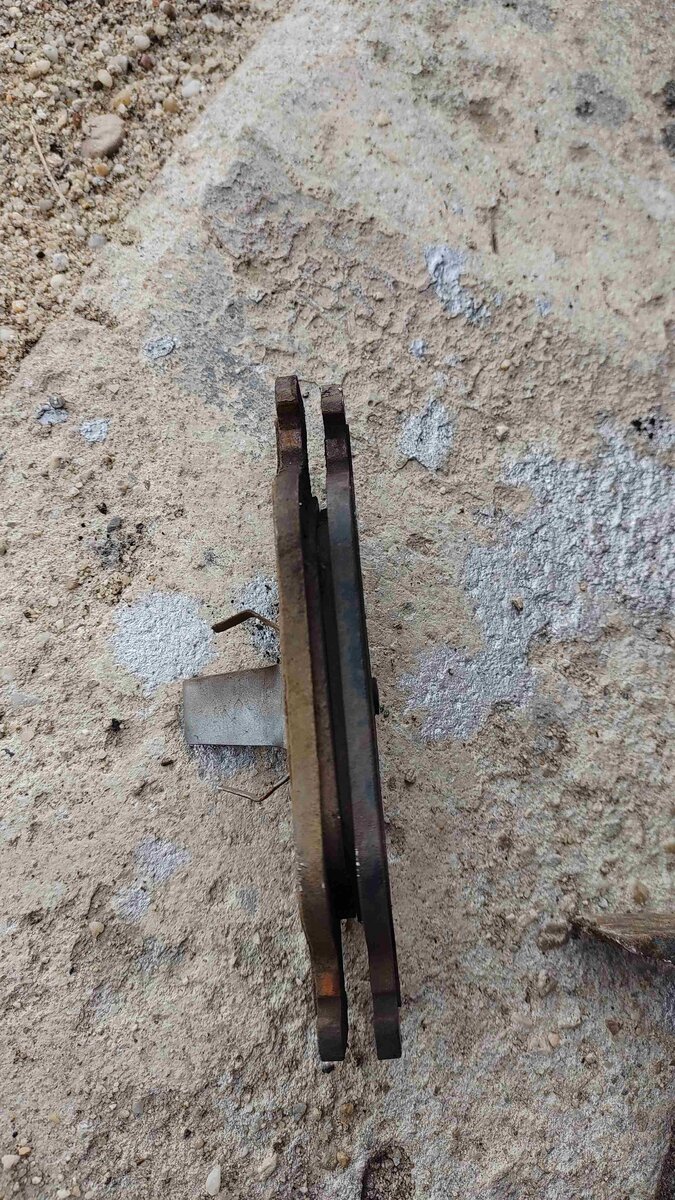

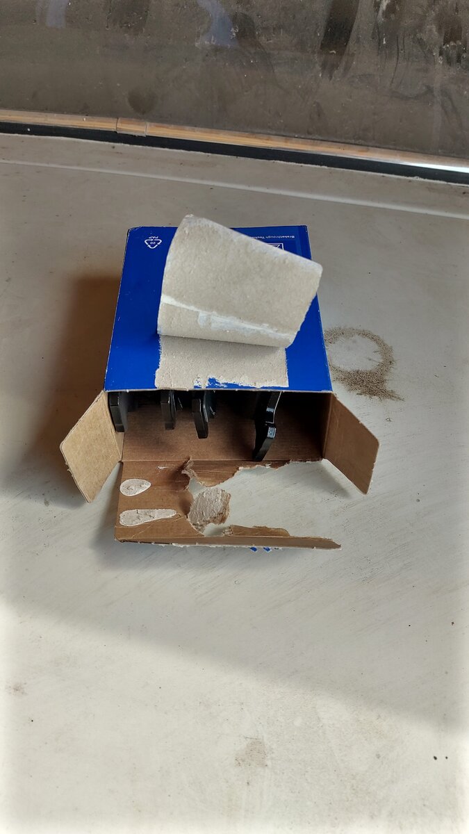

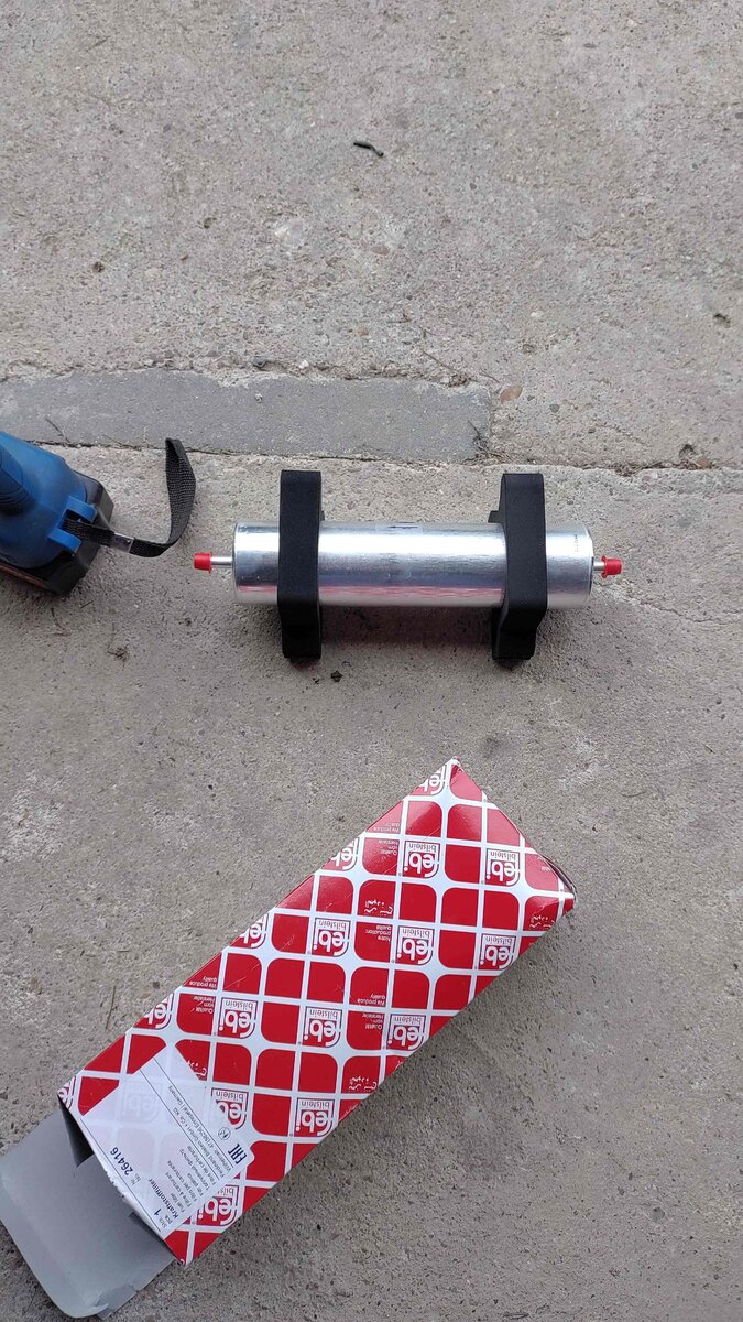

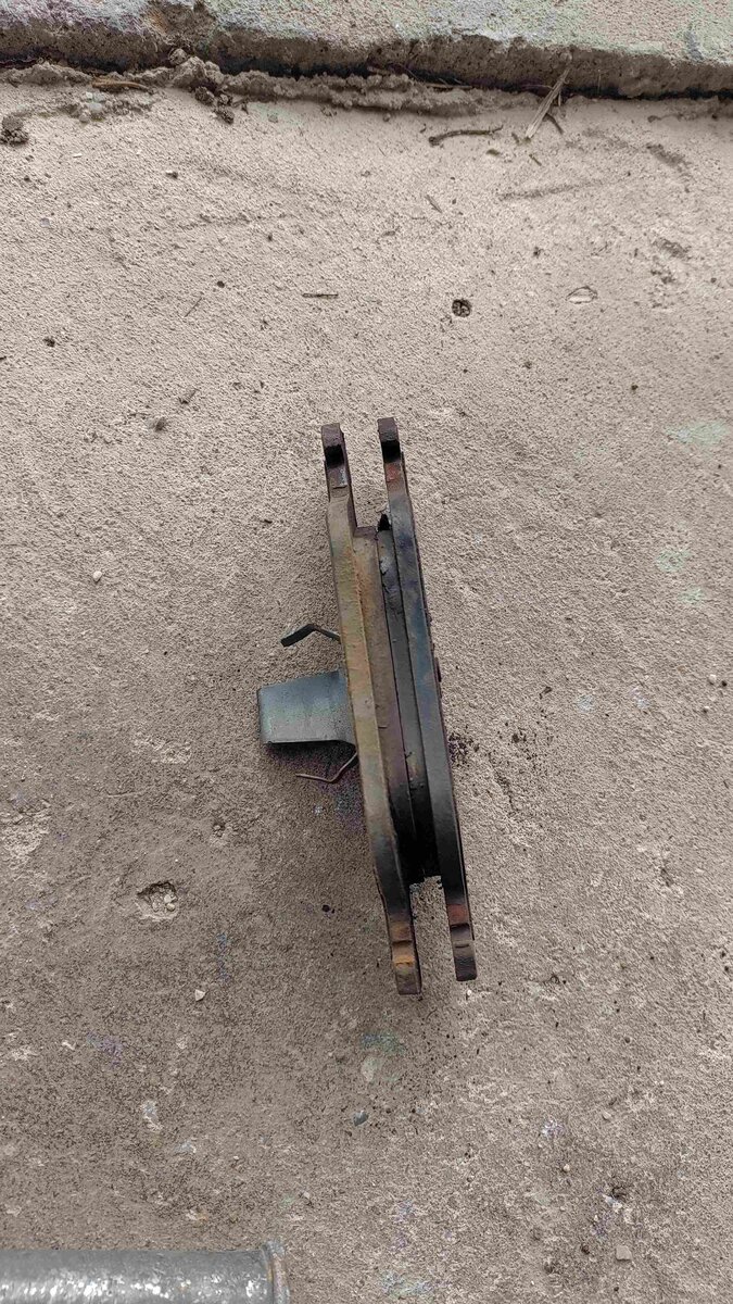

Fiindca am avut o banuiala, saptamana trecuta am luat placute fata/spate si un set de filtre (motorina,aer,habitaclu).
Banuiala s-a dovedit a fi corecta, placutele fata erau de schimbat.
Compress_20230313_112142_2012.thumb.jpg.805166522b84dcb3adedceb83a80a36c.jpgCompress_20230313_112145_5094.thumb.jpg.27e4f2910c061e350aca460feddd1c1d.jpg
Se observa 2 aspecte 🙂
In primul rand, cele din prima poza (stanga) erau uzate mai putin, am vazut si la itp ca era un mic dezechilibru. Stanga frana mai slab dar nu suficient incat sa trebuiasca corectata din volan.
In al doilea rand in a doua poza (dreapta) placutele sunt tocite oblic, cel mai probabil nu au culisat corect.
Ca masuri, am dat jos portetrierul in ambele parti si curatat bine cu perie de sarma si am scos niste lichid sa se mai curete instalatia.
Parea cam murdar lichidul, vedem daca se imbunatateste, daca nu, data viitoare set reparatie la etrier. Burduful nu era rupt dar cine stie ce jeg o fi inauntru.

Nu clampane etrierii fara de placute montate ?
@Viktor un pic da merge 😛

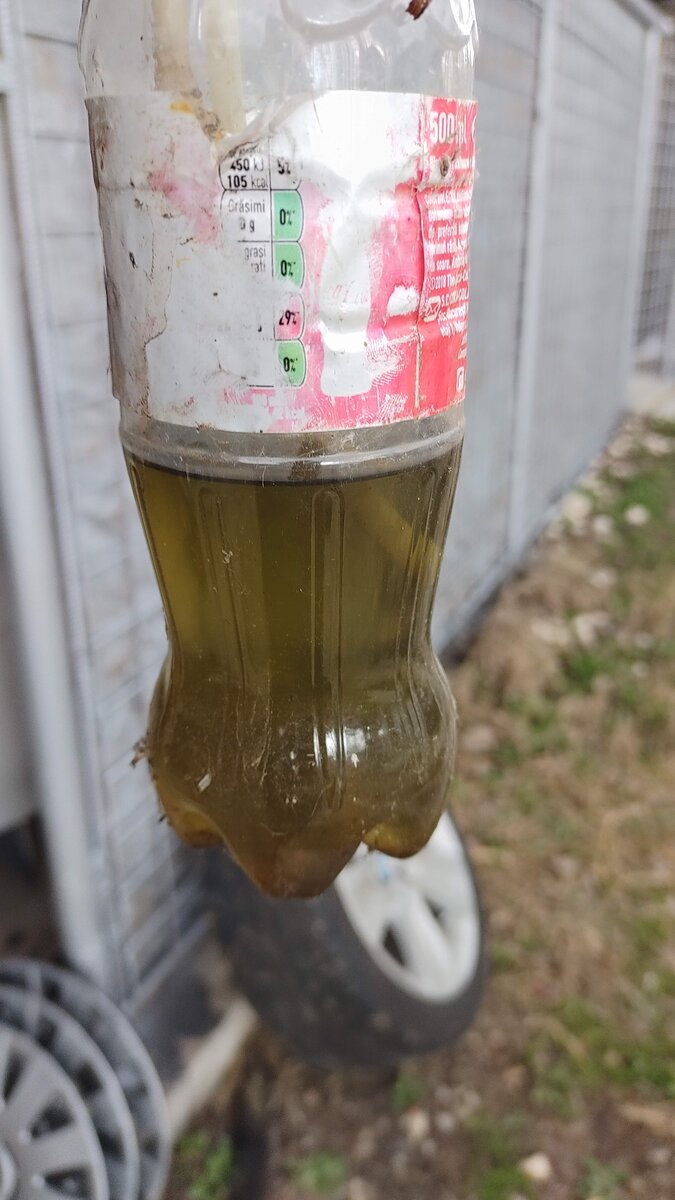

Asta ultimul nu e un filtru ci defapt decantorul uleiului din gazele de carter. S-a schimbat fiindca incepuse sa umezeasca pe la o gaurica. Sub gaurica aia are un fel de suapapa de cauciuc si am concluzionat ca s-a spart/uzat/rupt...etc.

Aham. Avem cauza problemei placutelor uzate neuniform, oblic. Se "trage" etrierul precum in cazul unei culise blocate. Eu cred ca as intreba pe amicul google ori prin vecini asa daca, au la cunostinta despre culise similare modelului in cauza cu o usoara abatere in diametru, epre ex. in loc de 10mm - 10,2mm ce sa preia uzura ca se prea practica cote cu virgula in domeniul auto.

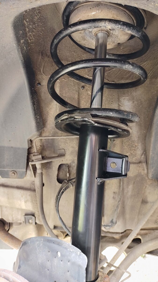

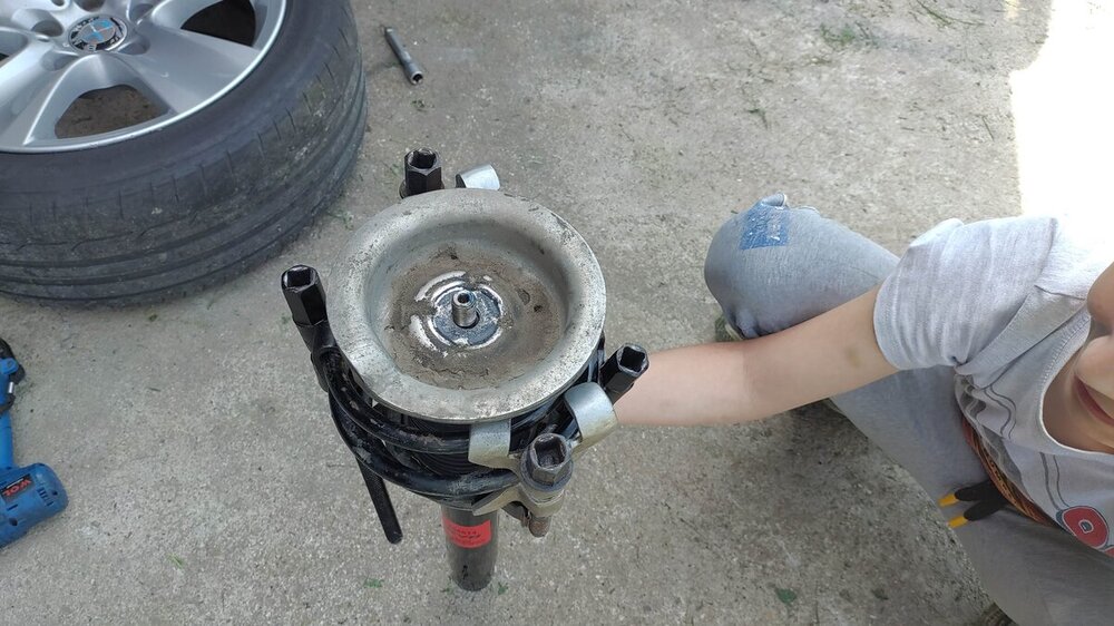

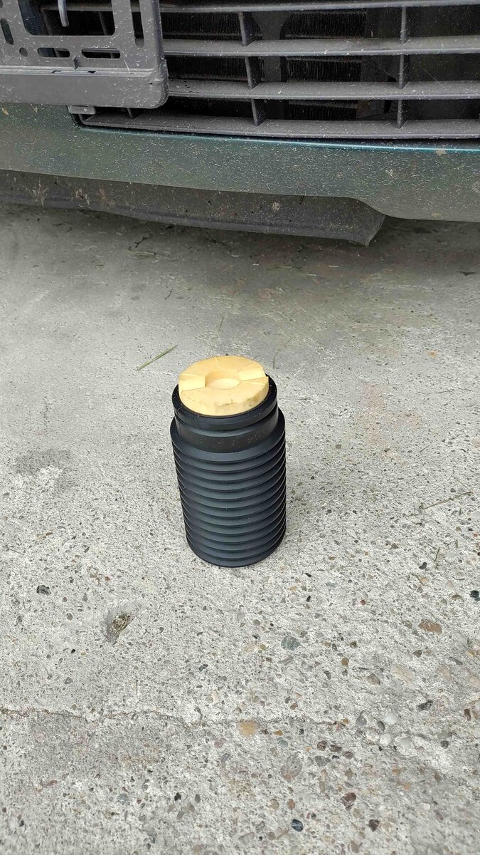

Sa mai sterg praful, s-au schimbat amortizoarele fata cu tot cu palierii superiori si burdufurile alea de pe tija, nu stiu cum se numesc exact.
Poze nu am prea multe, eram ocupat sa ma enervez ca e arcul prea lung, nu ies de pe masina fara prese, au trebuit 4 prese ca sa il montez, am uitat sa pun burduful ala si mi-am dat seama dupa ce l-am montat pe masina...etc.
Asta pe langa faptul ca din primul set, cel stanga nu prea se potrivea cu masina, din pacate am aflat dupa ce montasem dreapta (nu am desfacut cutia sa verific in prealabil) drept urmare masina a stat desfacuta o saptamana pana mi-a venit piesa buna.
Compress_20230522_235141_1126.thumb.jpg.398d362712bfd5dd77dda16acf7737b2.jpgCompress_20230522_235143_3582.thumb.jpg.47f85fe1aa3cdbacba50addc5d29a646.jpgCompress_20230522_235149_9450.thumb.jpg.1ba8444cc2f047ce3030d9d06eafb8b0.jpg
Macar sunt ce trebuie, masina a redevenit ce stiam eu ca trebuie sa fie si acum evident ca le simt pe cele de pe spate ca sunt cam slabe, in curand se vor schimba si astea.
Ah da si daca nu s-a vazut, am mers pe KYB de data asta, inainte au fost sachs.

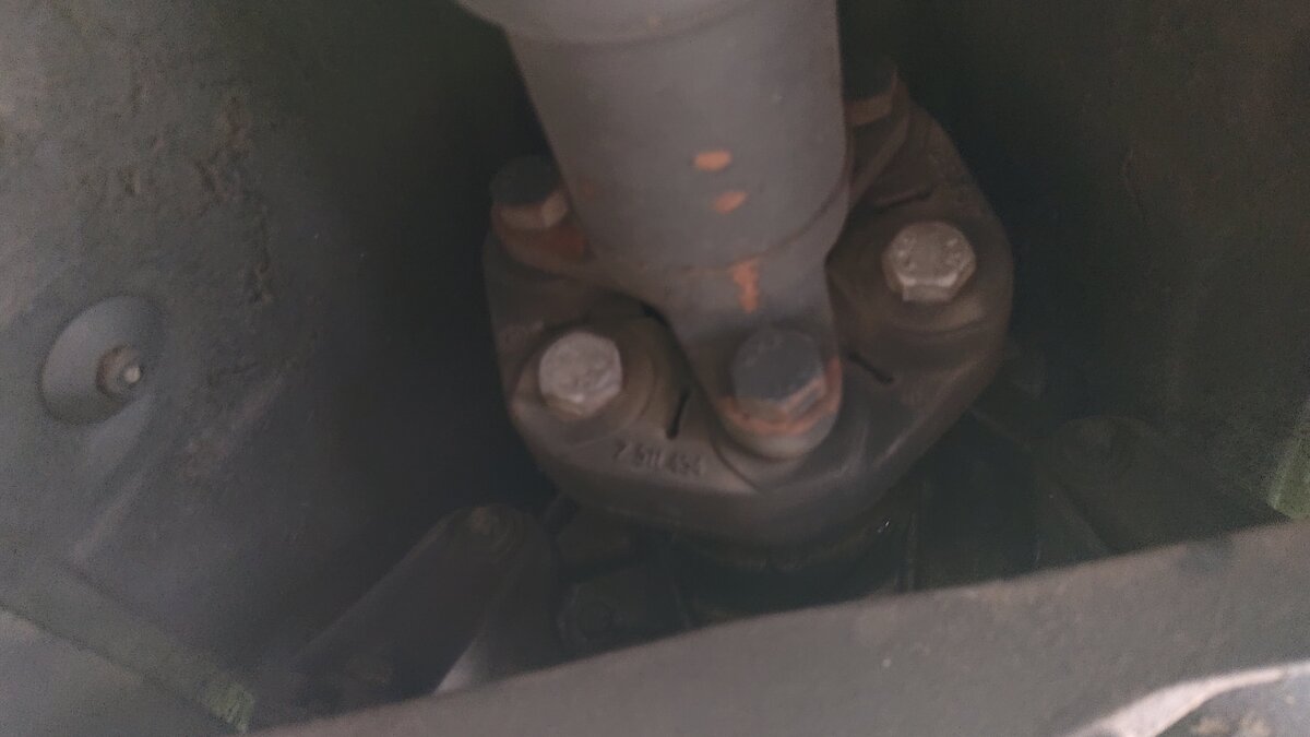

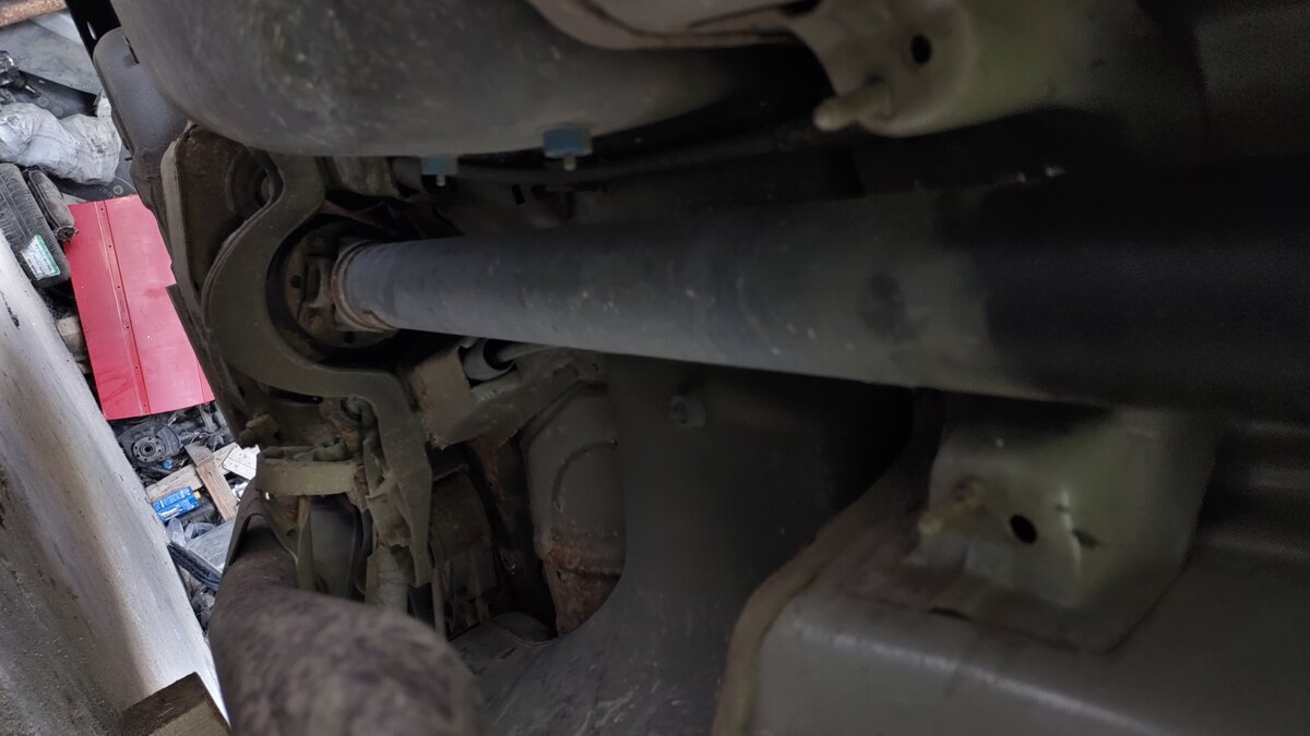

Si a aparut inca o problema, o vibratie in transmisie la anumite regimuri de mers ca re la o anumita turatie in "blana" pe treapta a doua genereaza si intr-o bataie de cauciuc pe cauciuc.
Daca ar fi sa ghicesc, vre-un tampon de cutie rupt, flansa elastica sau rulmentul intermediar de pe cardan, niciuna din ele nefiind schimbata pana acum, sunt cele originale cu 403 mii km la bord.
Sper sa nu fie vre-o cruce ca se lasa cu bani multi, urmeaza sa o desfac de 1 iunie sa vad exact care e problema, pana atunci incerc sa nu o mai alerg asa tare.

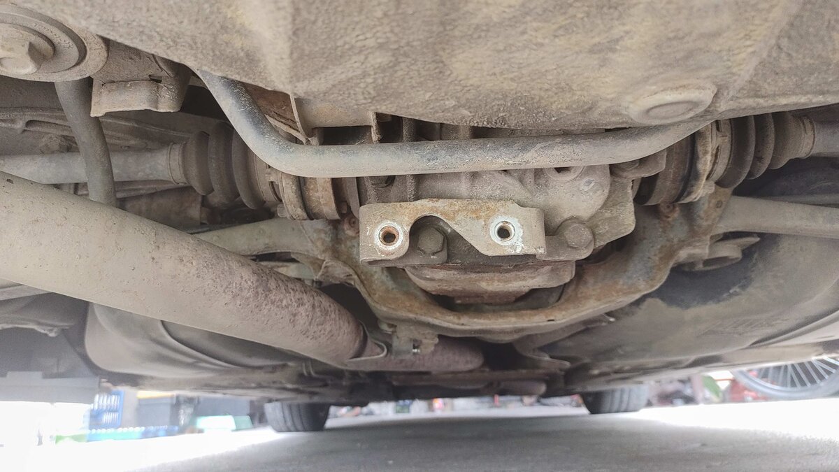

Incepem cu cea gri, am investigat cardanul si nu am gasit nimic in neregula, nu are pic de joc in cruci, flansa elastica nu are nici macar o crapatura, rulmentul central la fel.
In schimb am gasit joc in capetele de planetare dupa cum se vede:
Teoria mea, din cauza jocului diferentialul incepe sa vibreze (se intampla fix intre 50 si 60 km/h cand o calc tare, indiferent de treapta de viteza) iar contragreutatea din spate atinge de suruburi (are niste bucsi care par cam imbatranite).
Pentru a testa teoria o sa dau contragreutatea jos sa vad daca se mai aude sunetul specific, atunci o sa fac si niste poze ca sa intelegeti exact la ce ma refer, acum nu am 🙂

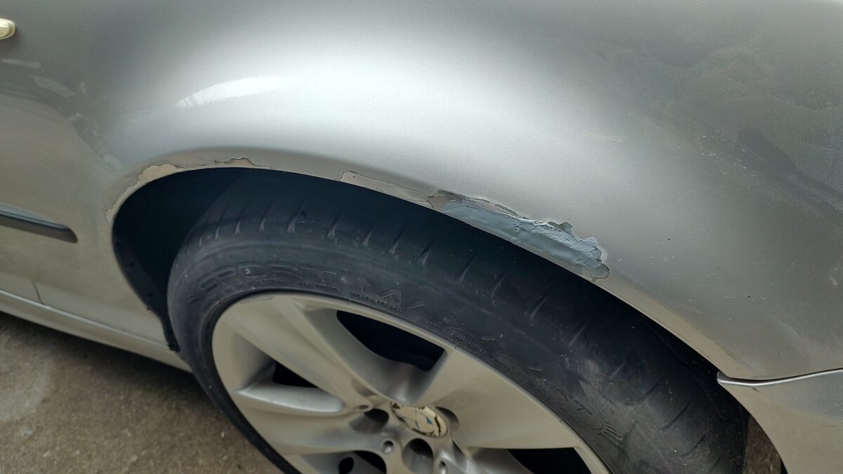

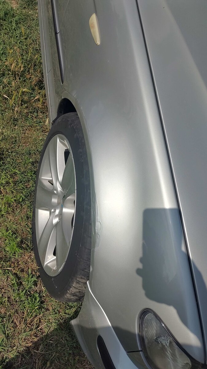

In rest, o ajung anii din urma, a aparut rugina la aripile fata pe buza.
Am curatat aripa dreapta (stanga e mai bine) si bagat niste chit, nu am decat o poza din timpul procesului, la final am finisat un pic (mai trebuie) si am dat niste grund.
Urmeaza sa iau un spray de argintiu metalizat si sa ii dau forma finala. Nu o sa fie perfect din motive evidente dar decat rugina aia mai bine asa.

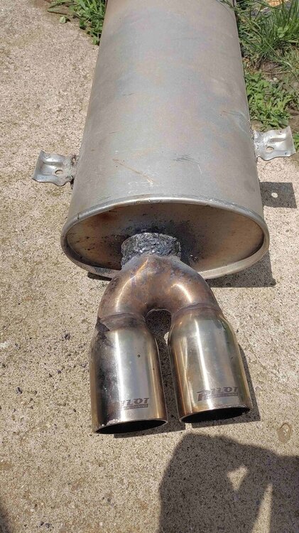

La rosu acum, mi-a cazut tips-ul de la toba joia trecuta cand veneam la intalnire, l-am recuperat si am sudat prima data in viata mea 🙂
Usoar la 30A sa nu gauresc inoxul, electrozi subtiri si a iesit ce se vede mai sus, 4 electrozi au intrat acolo 😄

Revenim cu detalii, nu contragreutatea bate, am dat-o jos si tot bate.
Probabil rulmentul intermediar si nu am vazut eu bine data trecuta, nu ma mai stresez momentan, face doar intre 60 si 70 la ora daca o calc tare, o sa am grija sa nu o calc acolo si aia e, asteptam sa se agraveze.

Inlocuit si amortizoarele spate la gri fiindca de fiecare data dupa ce reveneam de pe alte masini la ea simteam ca nu mai sunt ce trebuie, mai ales in combinatie cu cele noi de pe fata (masina "lansa" vizibil mai tare de spate la denivelari).
Masina si-a reluat tinuta de drum pe care o tineam minte. Amortizoarele tot KYB ca si cele vechi, de data asta pereche si cu fata (data trecuta au fost sachs). Cele vechi au tinut peste 100 mii km si mai tineau daca nu eram eu tipicar.

Btw, vibratia aia la 60 la ora inca mai este si se amplifica, am comandat capete de planetare dar or sa vina tarziu, nu cred ca mai apuc sa le schimb pana in toamna.

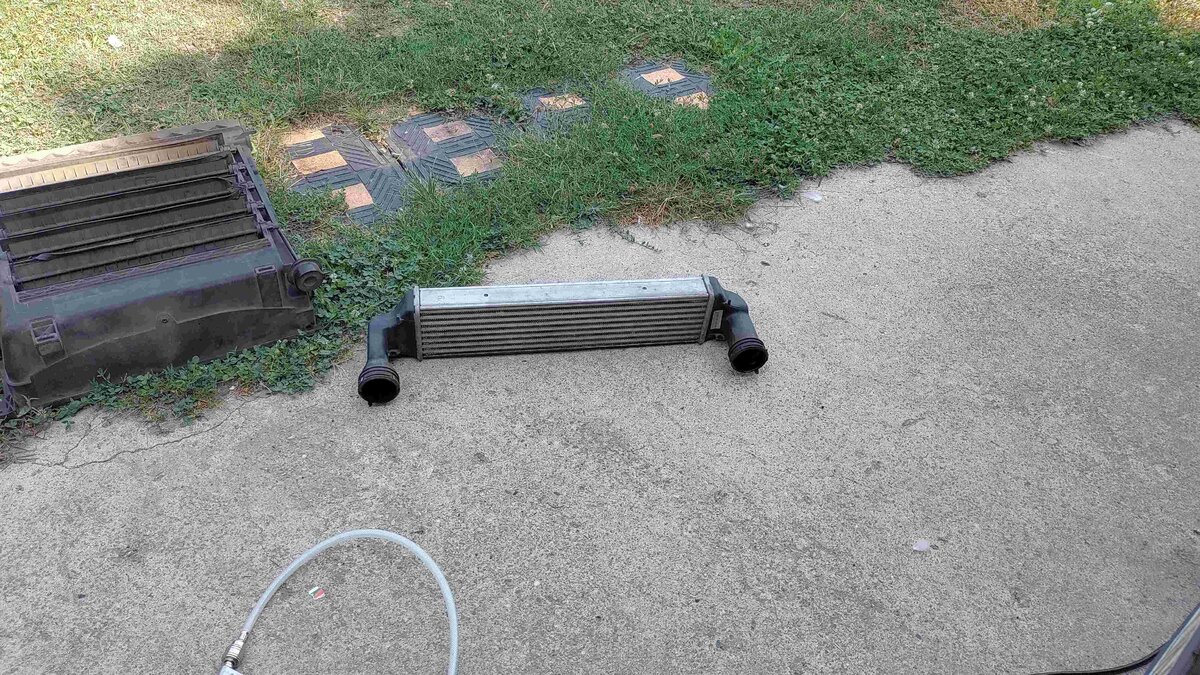

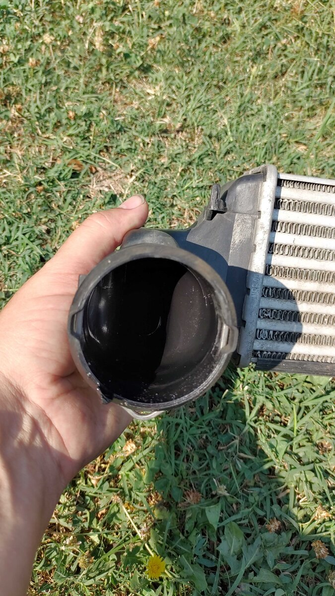

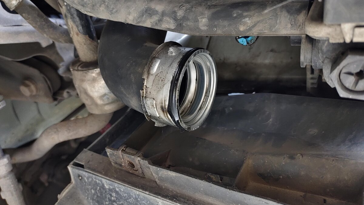

Azi am dat intercoolerul jos si curatat intre el si radiatorul de apa. Chestia asta trebuie facuta la e46 din cand in cand, am explicat data trecuta de ce 🙂
Totodata am suflat cat s-a putut printre radiatorul de Ac si ala de apa cu niste aer comprimat. Poze nu am, data viitoare 🙂
  • Like 2
Poze:
Compress_20230829_220056_6249.thumb.jpg.420b591d35d487d145ebf4c168982953.jpgCompress_20230829_220055_5589.thumb.jpg.109d6f7aca27e77089d7de56a24258ef.jpgCompress_20230829_220058_8107.thumb.jpg.5adf75e28eb5032c02568b2d7212de12.jpg

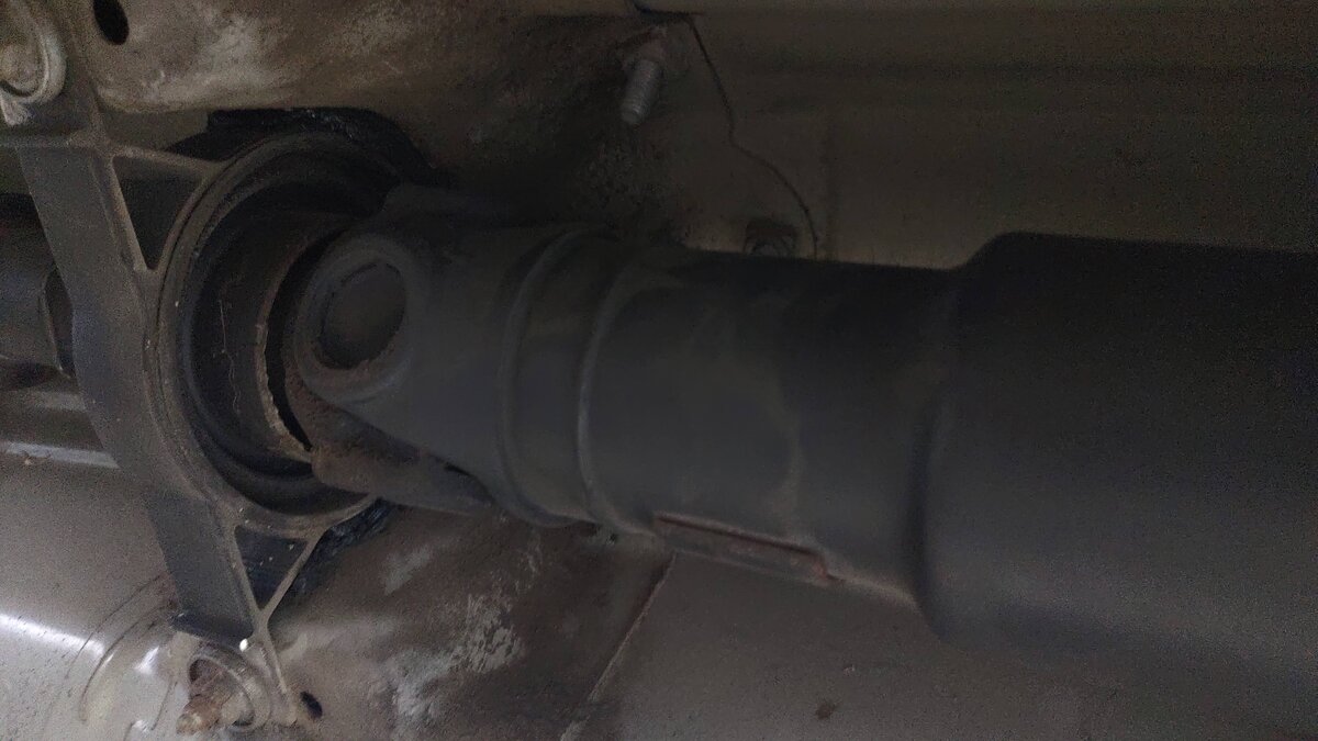

Sa mai sterg praful, zic, am descoperit vibratia (mai bine zis, bataia)
Simptomele erau evidente dar eu nuuu, l-am verificat, e bun. Nu stiu ce am verificat eu dar nu am verificat bine. Ce nu am mai scris eu aici este ca intre timp am schimbat un cap de planetara, am desfacut un altul...etc, nu mai detaliez, problema nu s-a rezolvat.
Acum astept piesa sa vina, probabil maine.
Mai multe detalii cand remontez.
Intre timp am descoperit ca si crucea aia merge greu pe o axa, are locul unde probabil a lucrat unde merge usor si dupa mai greu, asa ramane momentan 🙂

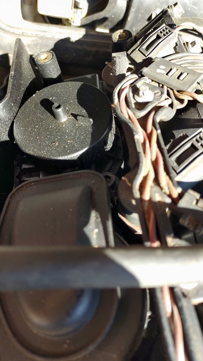

La cea rosie acum, am anulat geometria variabila la admisie, facuse joc si zornaia, tragea si niste aer fals pe la ax, etc, etc, per total aducea mai multe probleme decat beneficii.
Compress_20231031_175849_9111.thumb.jpg.4950d57230f997e58c49d2c74ce23043.jpgCompress_20231031_175850_0719.thumb.jpg.f20466c8761277ad60a92094bebc1820.jpg
Totodata am mai luat putin din chiulasa in zona injectoarelor fiindca mi se parea mie ca sunt cam obturate. Totodata le-am bagat si la ultrasunete un pic ca tot erau jos.
Compress_20231031_175848_8005.thumb.jpg.053cb6d82812bba457e095dc5974b145.jpgCompress_20231031_175852_2983.thumb.jpg.d212fa7b6006cd06f84383ea1528013a.jpg
Rezultatul? trage fix la fel de prost, nu e nici o modificare 😄

Tati ... te-ai ramolit ! Daca ai "ratat" dezastrul ala de la rulment, nu stiu ce sa zic ... Ai nevoie de o vacanta 😁
  • Like 1
Mda, imbatranesc, si oricum la masina asta nu mi-a placut sa lucrez niciodata 🙂
Sa continuam, binenteles ca a fost cu peripetii. A venit piesa si fiindca rulmentul de pe cardan era bun am folosit doar suportul. Oricum ala era foarte greu de scos, bine ca era bun.
Din pacate in timpul montajului grijuliu (adica batut cu ciocanul 🙂) am reusit nu stiu cum sa ating si dintii aia, drept urmare nu am mai reusit sa montez cardanul, culisa 1 cm si atat, plus ca si pozitia de sub masina fara elevator nu ma ajuta, nu aveam forta sa il bag in celalalt.
Drept urmare nu am scapat si a trebuit sa demontez si bucata cealalta care nu a renuntat usor, de atata timp ruginise evident si a iesit foarte greu din flansa diferentialului.
Dupa niste pilit si dupa cateva incercari am reusit sa il bag si sa il fac sa si culiseze usor.
Si rezultatul final.

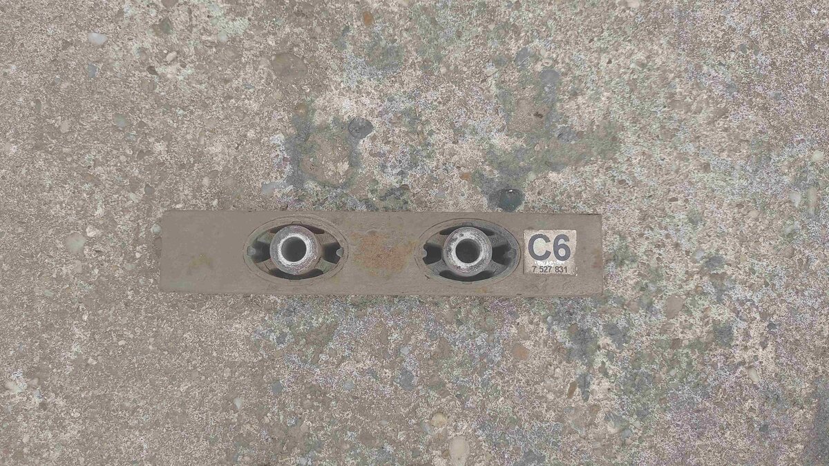

Roata stanga spate, nu am decat o singura explicatie de cum a ajuns in halul asta, bucsa aia minunata detaliata acum ceva timp pe care am descoperit-o tarziu a dereglat geometria si am mers mult cu ea asa.
Oricum gumele astea sunt la ultimul sezon, alea de pe fata sunt aproape la semn, asta cum se vede, le cam ajunge.

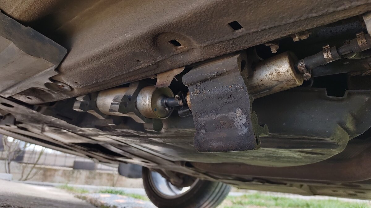

Si numarul 2:
Ce e trist e ca aia e una din prinderile cadrului pe caroserie o problema cunoscuta la e46. Inca un motiv in plus sa incep sa imi caut alta masina.
