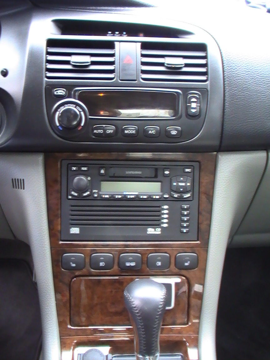

hashu_1985 Posted December 17, 2010 Uite cum arata 2 din-ul pt masina ta! Share this post Link to post
nt98adu Posted December 18, 2010 E groaznic mai bine un 2DIN de pe Leganza sau Nubira CDX. Astazi am avut treaba la motor. Inlocuit garnitura la capac 15ron, siliconul negru de rigoare 8 ron, curatat clapeta de acceleratie si IAC cu WD 40. Porneste frumos acum si raspunde mai bine la acceleratii. Am facut si un consum : 14,2% numai in oras. E si normal atata timp cat rar pot sa-i dau treapta 3. Share this post Link to post
