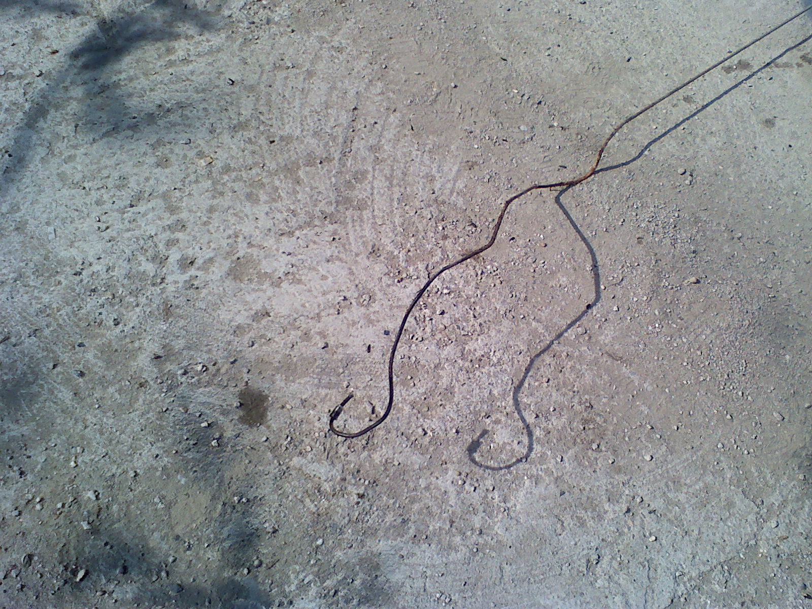

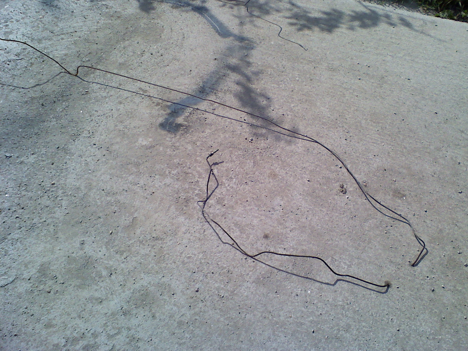

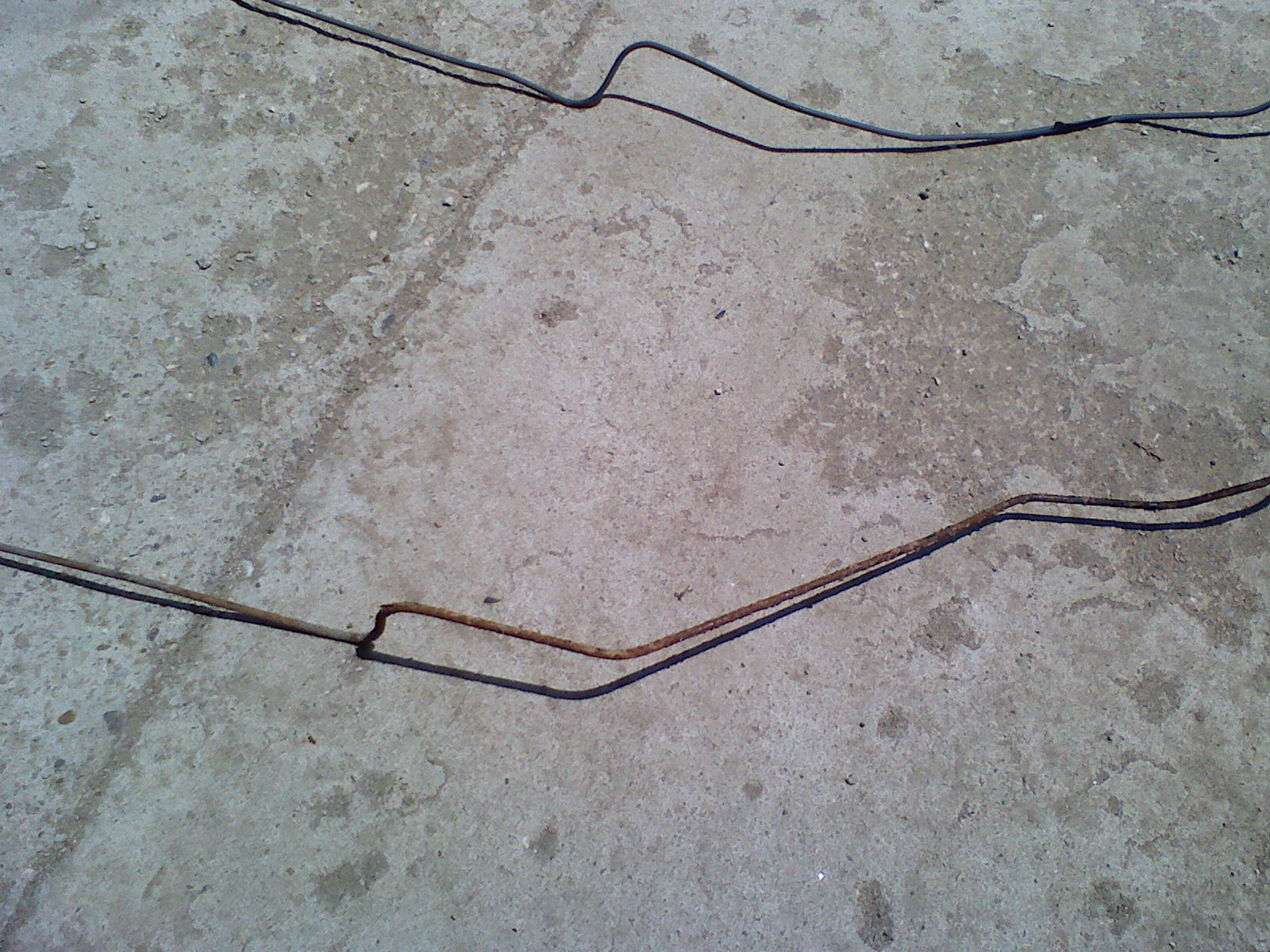

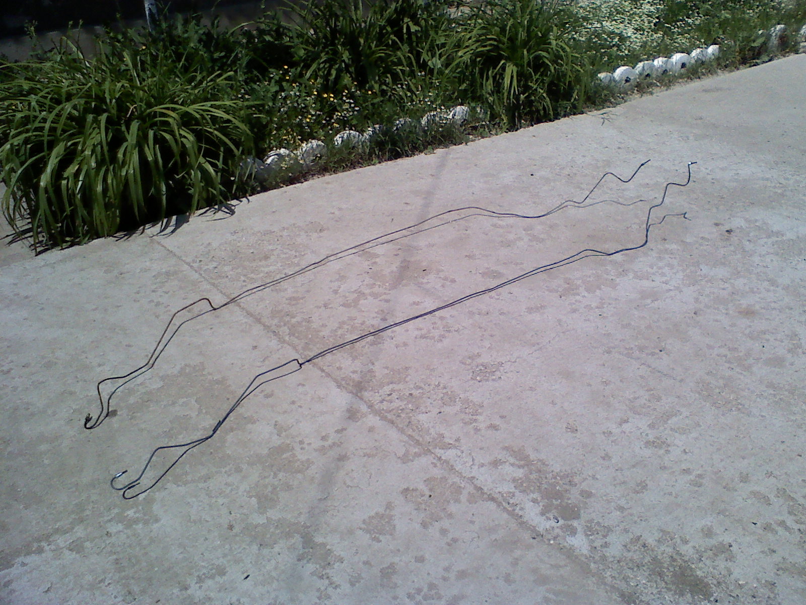

In week-end m-am tinut de cuvant si am schimbat conductele de frana. Cea din stanga a mers repede in schimb cea din dreapta e mai cu "smen" si a trebuit taiata. Ca sa o trag pe unde a fost initial trebuie desfacute ambele conducte de benzina, ambele furtune de la calorifer si posibil si timoneria. Binenteles ca nu am facut asta, am tras-o pe deasupra lor si am imbracat-o in cauciuc unde a fost cazul. Cateva poze cu ele demontate:

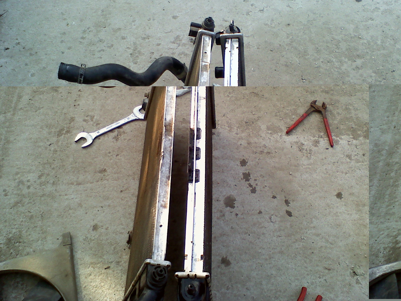

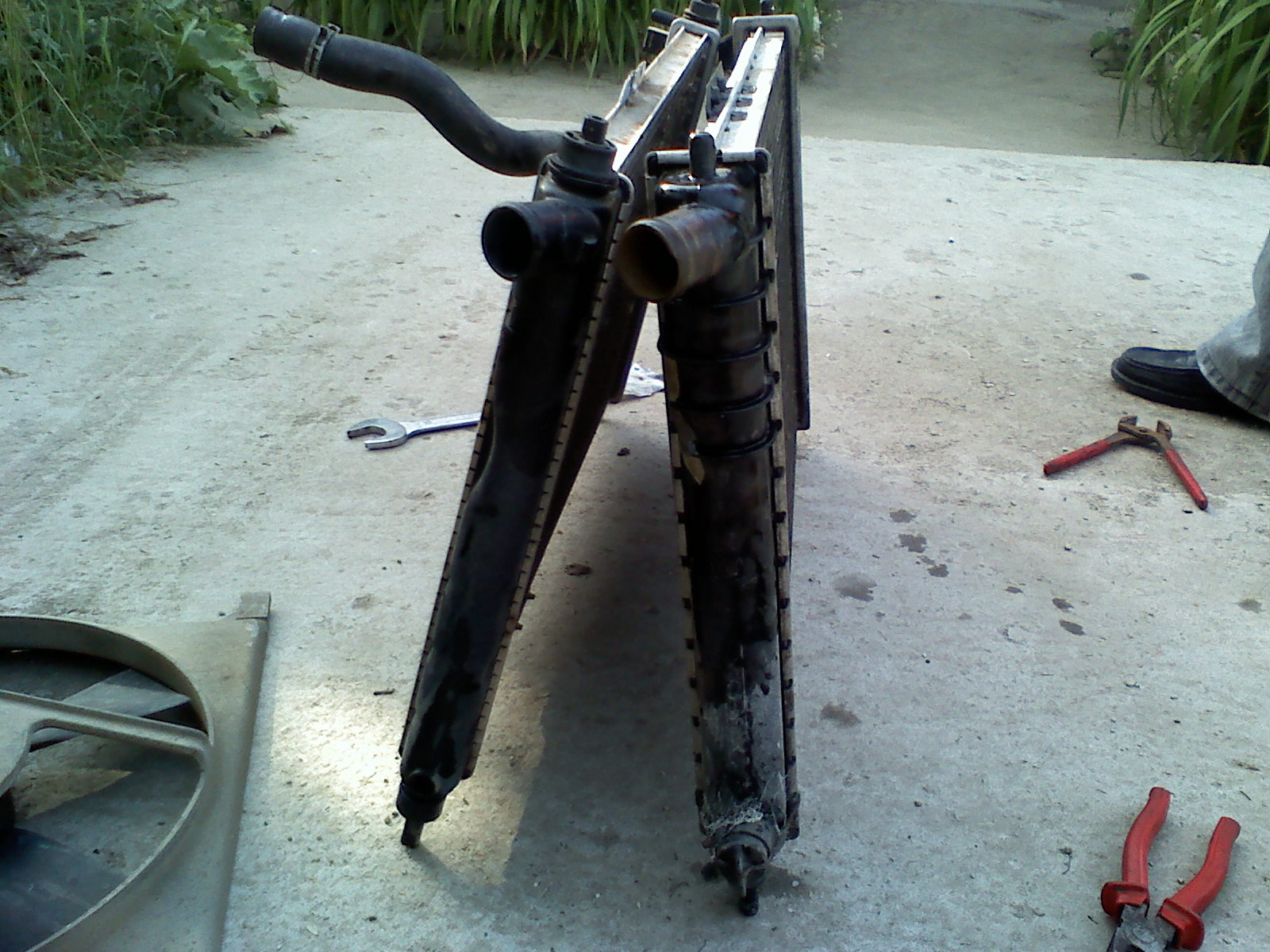

Mi-am remontat radiatorul vechi pe care il lipisem, din pacate nu a tinut lipitura si a trebuit sa revin la cel vechi.
O poza cu ambele pentru a vedea ce inseamna original vs radiator nou de 350 RON.

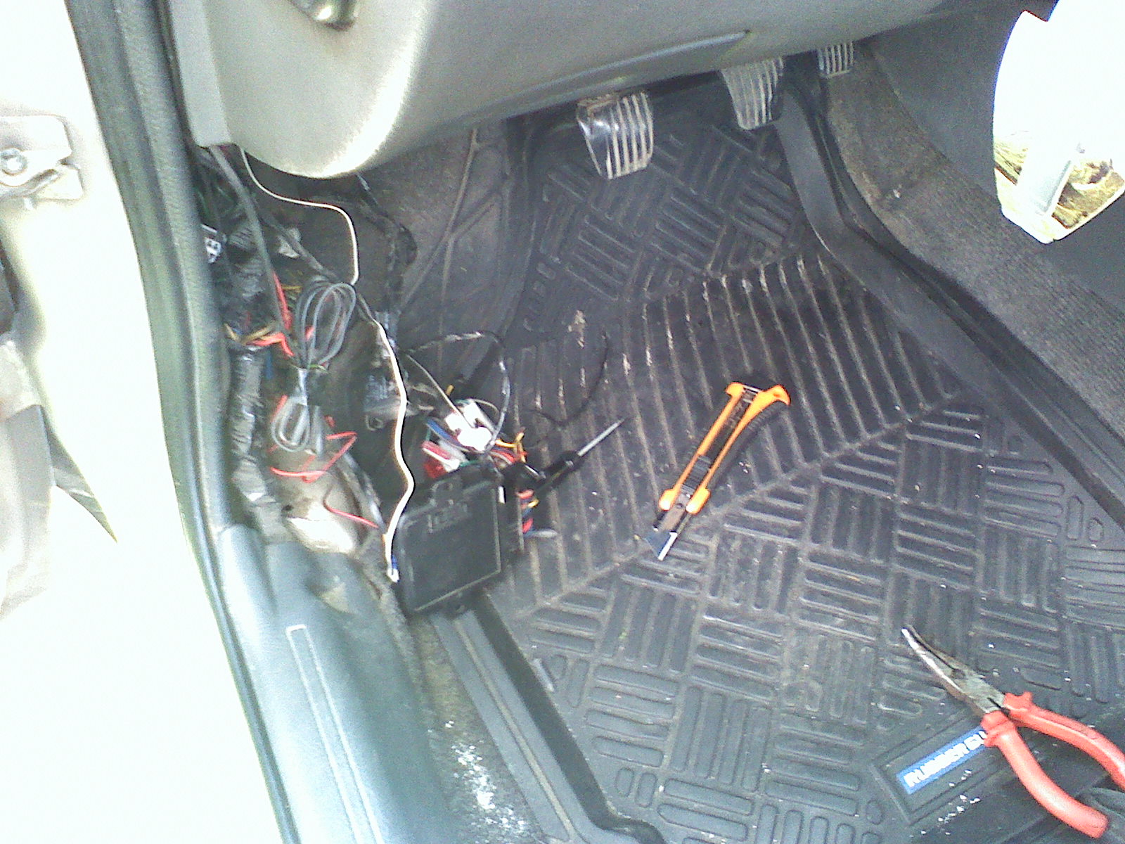

Duminica am scos apa din claxoane (de la baia descrisa cateva posturi in urma) am montat un condensator de deparazitare pe alternator, cum aveau vechile dacii (fara efect de altfel) si o scurta revizie la alarma.
Poze, cam putine dar stiti cum e, cand esti jegos pe maini si cu draci, numai de poze nu-ti mai arde :) .
Cat a durat operatiunea? Am si eu un vecin care vrea sa faca acelasi lucru.
E oarecum irelevant. Mie mi-a luat de pe la 10 dimineata pana pe la 3 sau 4 insa poate diferi mult in functie de cat de stranse sunt conductele, ce scule folosesti, cat o "lalai" etc. Eu de obicei nu ma grabesc deloc ma uit de 10 ori pana sa desfac ceva. In mod normal, mai mult de 2 ore nu ia operatiunea asa cum am facut-o eu.
Mama cat de praf e radiatorul ala de Korea :( . Bine ca nu mi-am luat si eu, am facut rost de unul original nou la 300 ron...Sa vad acum, ma gandesc inca ce sa fac...
Doar de curiozitate, cu ce ai incercat sa lipesti radiatorul ? Eu am incercat ieri si azi cu Poxipol, de 2 ori, prima oara nu a tinut, a doua oara am pus stratul de 2 ori mai gros ...si tot nu a tinut :( .

@ing3r L-am lipit cu o solutie bison pentru metal (se amesteca 2 solutii si in 24 de ore e ciment). Asta folosesc si astia la reparatii radiatoare, cred ca am pus strat prea subtire si de aici problema. Oricum, nici o lipitura nu tine vesnic, in timp devine casant si crapa, cea veche a tinut un an si ceva, nu prea se merita lipit.
Poxipol si poxilina nu tin la temperatura si nu faci nimic.

@velican Nu am rupt niciuna, aia din dreapta a trebuit taiata intr-un loc sa o scot, se vede in poze cum arata cea veche comparativ cu cea noua. Si pe portiunea ruginita am reusit sa o indoi, sarea rugina de pe ea in draci, nu se rupea dar ramanea mult mai subtire :) .
