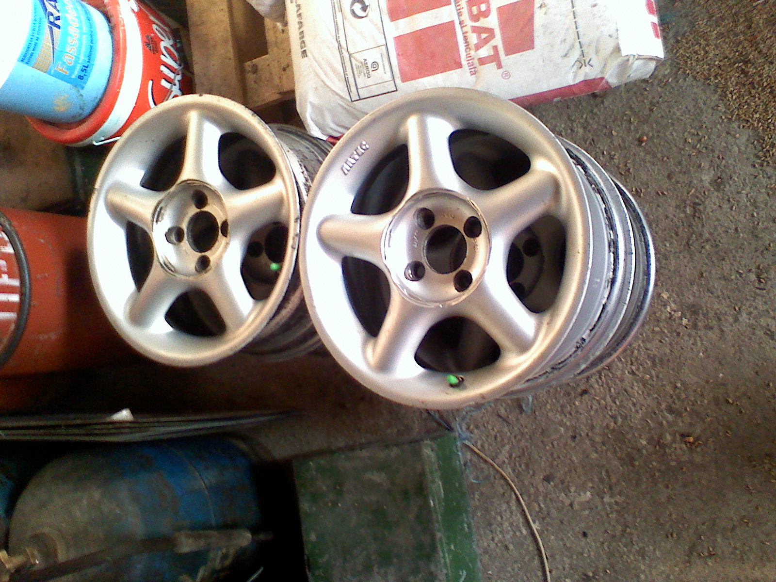

frumoase jantele dau bine pe espero aka 240SX :P bine zici cu caldura :drinkers: sa vina mai repede
Arata fain totusi jantele astea. :)
Si nici fara capace nu deranjeaza prea rau. Sunt curios cum o sa vina pe masina cu gume si cat si pe unde o sa atinga.

Jantele arata f bine, ce cauciucuri vrei sa pui DJ pe ele ?
@madkat. Dupa calculele mele n-or sa atinga deloc. Merci!

@ing3r. 195/55/15. Ies exact ca 185/65/14 cum e original la diametru total.
Capace am gasit 2 la cineva dar tocmai in timisoara.. Initial vor fi fara capace, voi vopsi etrierii si capetele de planetara negru sa vad cum dau. Daca nu-mi convine, vad eu ce adaptez.
