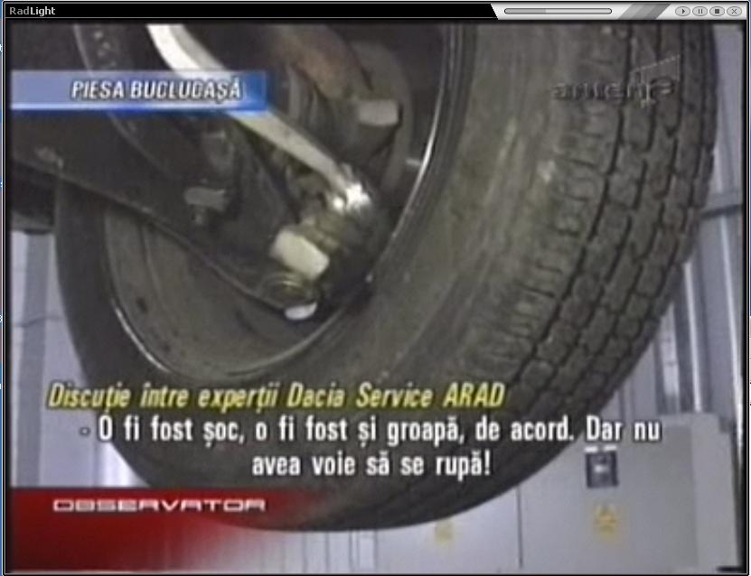

mai oameni buni.. doar ce am revazut inregistrarea pe care am facut-o dupa stirile Antena1... dupa ce am vazut ce au declarat cei de la Dacia. Astia au vazut alta masina??? cum sa se rupa fuzeta din cauza ca s-a lovit borna kilometrica??? masina era in aer??? sau cum??? :scarpin: sa fac niste poze dupa filmulet... sa vedeti si voi cum arata... nici urma de lovitura...

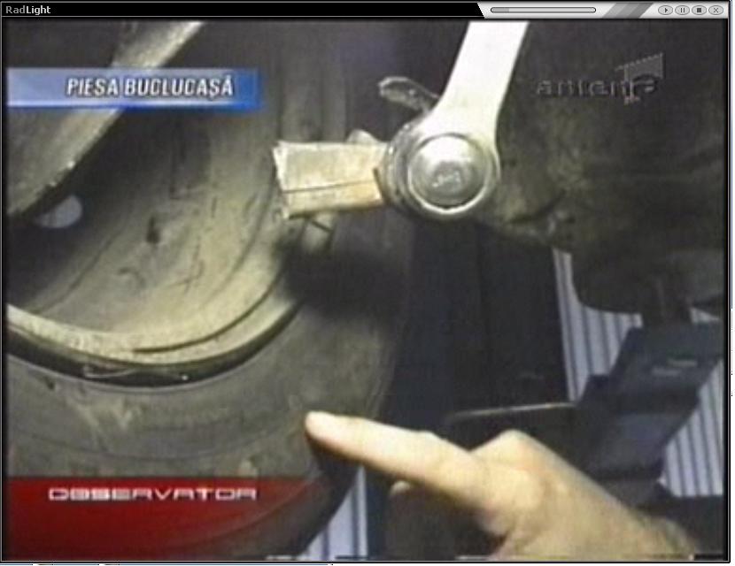

si a 2-a poza din 4 ...

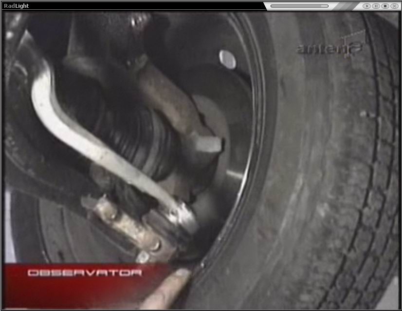

si a 3-a poza din 4 ...

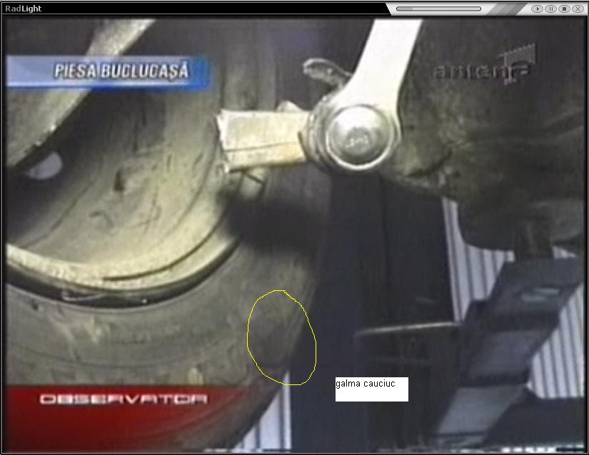

si a 4-a poza din 4 ...

satori, in pozele 1 si 3 e prezentata ruptura urechii de fixare a bieletei de directie (aia deschisa la culoare) de pe portfuzeta ... in pozele 2 si 4 e prezentata din alt unghi, cu elementul rupt (ala deschis la culoare) si gilma de pe cauciuc.

PS: am modificat, spusesem timpenii inainte, nu am privit cu atentie pozele 1 si 3.
in toate pozele este roata cu pricina.. numai ca este din toate partile... sa se vada cat mai bine ce si cum arata. In poza 1 se vede fuzeta rupta... se vede cat se poate de bine ce unde trebuia sa fie numai din poza 1. Celelalte poze... sunt pt a ne lamurii cum desteptii de la Dacia au dedus ca fuzeta s-a rupt la contactul cu borna kilometrica
moaaa... eu de abia acum am inteles. nu se poate analiza ruptura sa se vada eventuale puncte slabe ale materialului?
Eu cand ma uit la materialul din care e facuta fuzeta vad ca seamana mai degraba cu fonta (cantitate mare de carbon, casant) decat cu otelul .Ma cum dracu sa se rupa fuzeta de la o groapa sau ,,o borna kilometrica''????Rulmentul a-ti vazut vreodata cum se scoate/baga acolo in serviceurile mai ,,dintre blocuri'', cu ciocan de 20kg si bucsa de bronz si dai cu putere pana iese/intra. Si sa stiti ca fuzeta nu are nici pe dracu dupa un asa tratament (eventual crapa rulmentul). In aceste conditii cum dracu se poate rupe o fuzeta de la o gaura????? E o aberatie, ar trebui sa recunoasca ca au folosit otel infect la fabricatie si fac piesele pe la tot felul de cooperative, pe intuneric, fara nici un CTC.  <img src= ">

Eu abia acum m-am lamurit: piesa aia e doar o bucata de matrerial care ar trebui sa fie rezistent. Initial am avut impresia ca e o piesa mobila (gen planetara).
Cred ca este clar defact de conceptie: probabil s-au gandit sa mai scoata si acolo cateva zeci de grame. :roll:
