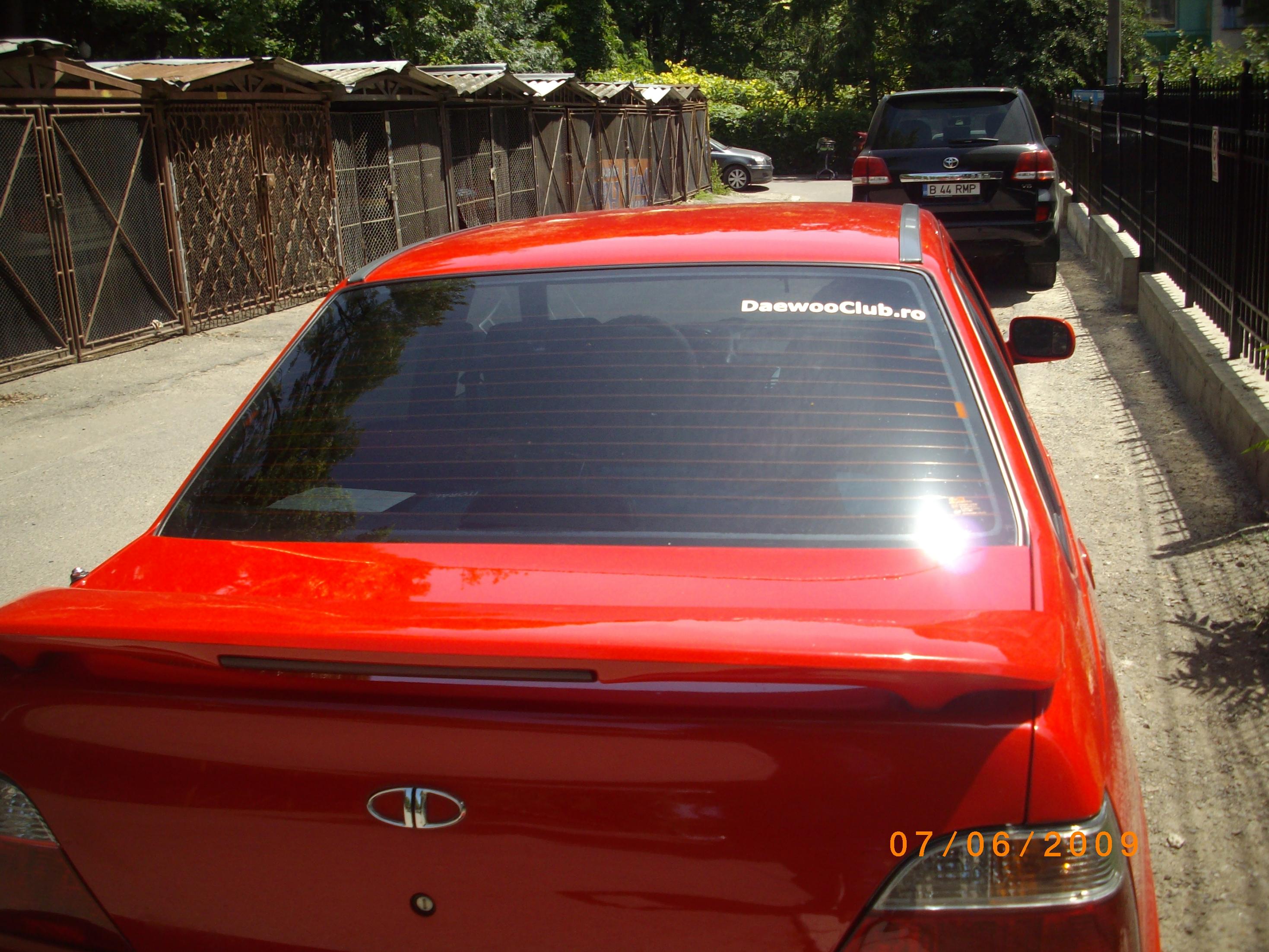

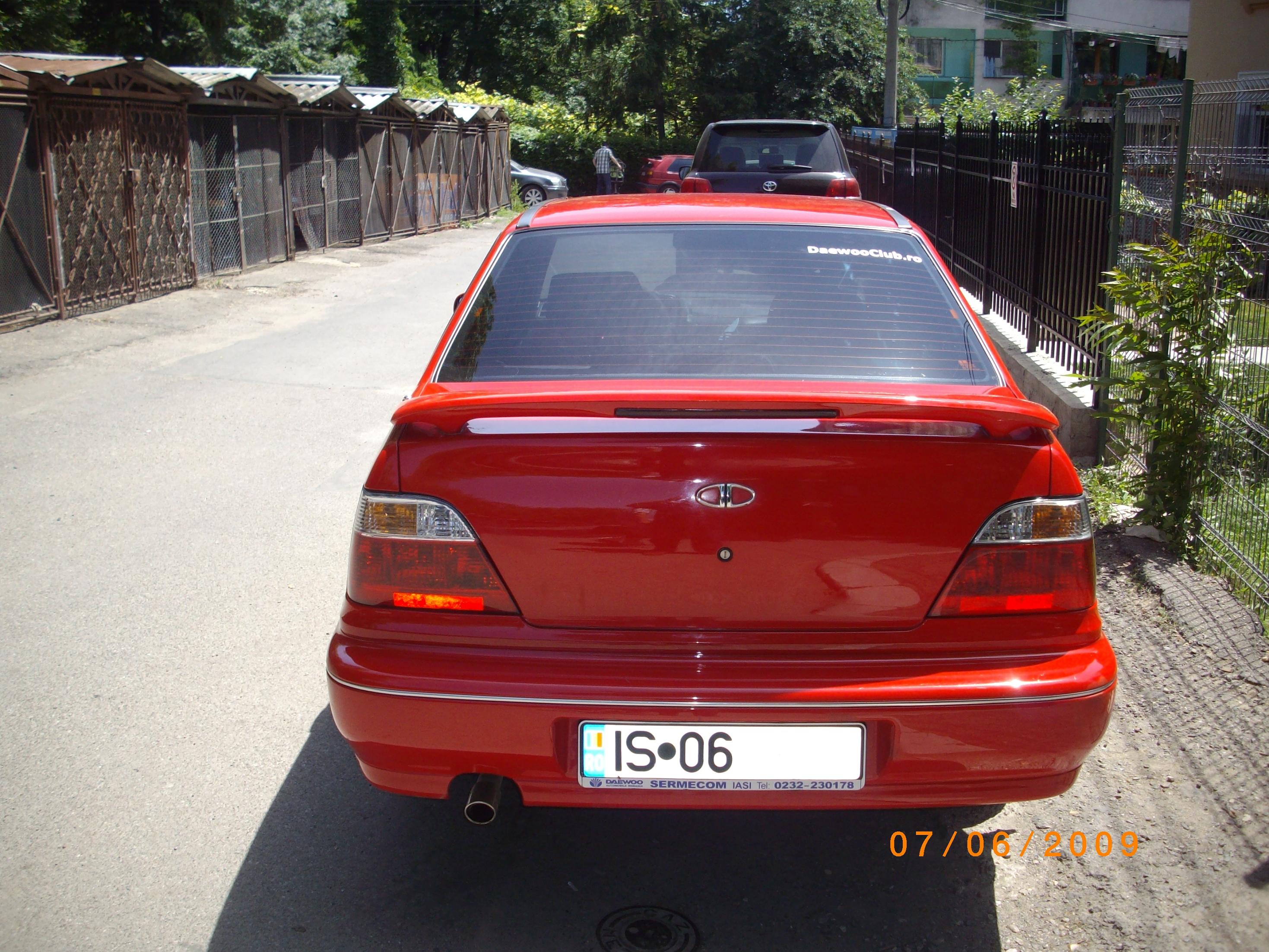

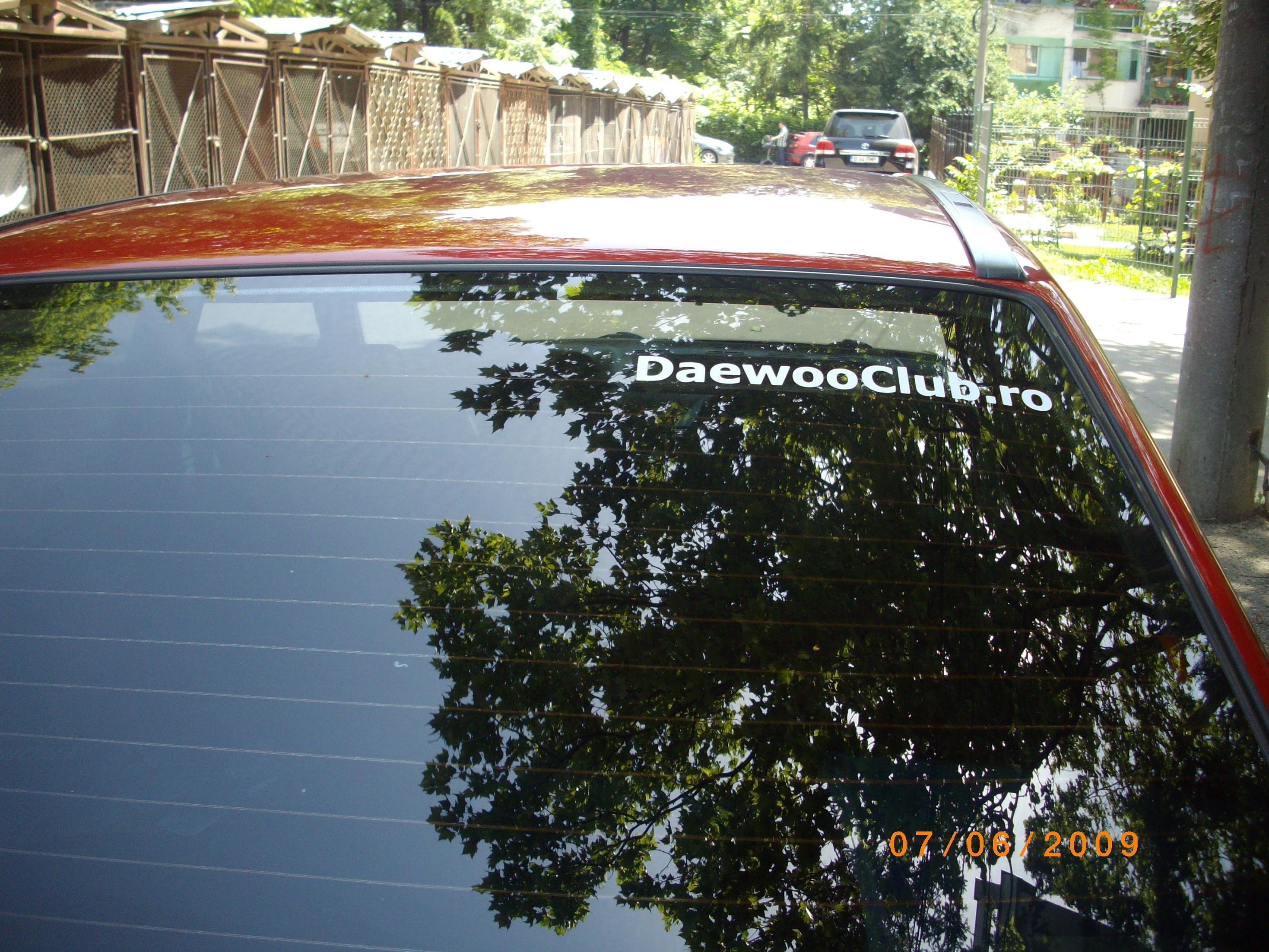

Azi, dupa o baita buna (care s-a lasat asteptata cam de multisor) Exe a primit si autocolantul. A intrat, si el, oficial in club!
