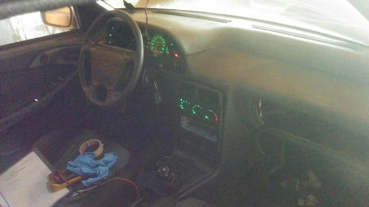

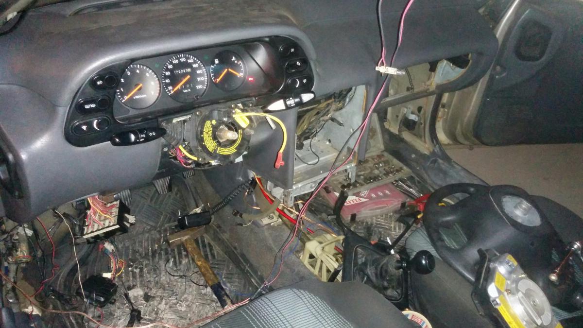

  4. Si, update Mai intai poza de "after" promisa: S-au mai efectuat chestii, in principal la interior S-a montat coloana de directie, modulul de abs si s-a lucrat mai mult pe electrica. Am descoperit problema alarmei (o masa lipsa) am identificat becul de ulei, check engine, + permanent, +contact, comanda ventilatie si pompa de benzina, suficient pentru a porni motorul. Totodata s-a izolat instalatia cu banda panzata pe unde trebuia, izolatia veche se dezintegreaza la atingere. Intre timp am gasit si un soarece mort prin bord dupa cum arata zacea acolo de ceva timp. Din fericire nu a apucat sa roada nimic. Oricum..incepe sa prinda forma usor, am masurat motorul sa vad daca "vine" si rezultatele sunt urmatoarele: Distanta de la cutie (in pozitia normala) si marginea lonjeronului din dreapta este de aproximativ 55 cm (+/- 2 cm maxim) Motorul cu tot cu suportul de astra f are aprox 58 cm (+/- 2 cm) Lonjeronul are 3 cm grosime deci dupa un calcul simplu am decis sa pun distantiere pe suportul central sa il mut putin mai spre cutie maxim 2 cm (sa vad cat imi permite planetara dreapta, as prefera sa nu sara din cutie in mers) si ar trebui sa pice la limita fix sub lonjeron. Mai multe detalii despre ce am in cap cand voi ajunge la pasul asta, momentan e in studiu. Apropos de radiator, din pacate nu cred ca il pot folosi pe cel original, nu am gasit pana acum in nici o schema de motronic 2.8 iesire comanda ventilatie, deci cel mai probabil va trebui sa folosesc termocupla clasica de cielo. Data viitoare se va monta coaja bordului definitiv si accesoriile din interior. Cateva poze

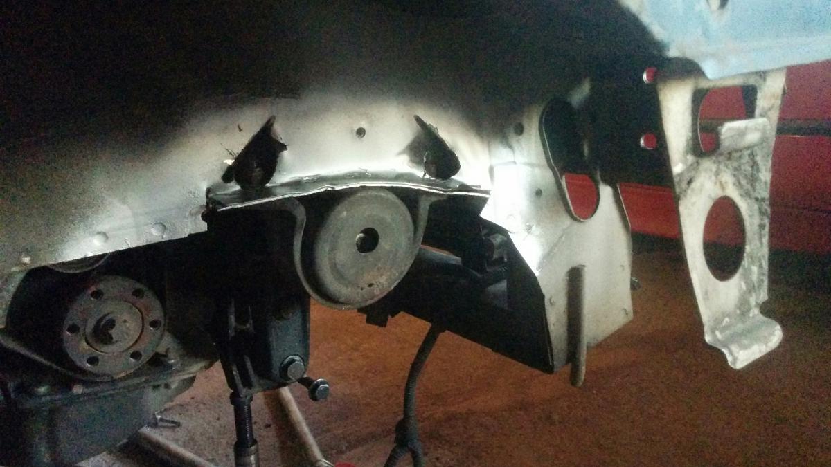

  6. S-a inlocuit si simeringul casetei si s-a montat pe masina. Totodata s-a curatat partea ruginita dinspre pasager si revopsit. Alte operatiuni: S-a montat caloriferul original si s-a remontat complet tot ce era pe la modulul de climatizare (voleti, clapete, tavite...etc) S-a montat tot ce tine de aeroterma pe partea din fata, sub stergatoare si compartimentul motor. S-a taiat suportul motorului de pe lonjeron (cel din partea stanga cum te uiti la compartiment, se va folosi o alta metoda de prindere) S-a curatat, dat cu deruginol dupa care vopsit la spray tot ce era ruginit pe lonjeronul ala. S-a montat radiatorul de A/C si conducta dintre el si cel din cabina formata din 2 bucati. Una pe care este senzorul de joasa presiune, cealata are supapa de expansiune. S-a spalat volanul care va fi pus. E aproape nou, nu se vede nici o urma de uzura. Deoarece am aceeasi problema ca si colegul tunning4life la radiatorul de apa, am incercat sa il lipesc cu poxilina pe interior si pe exterior. Data trecuta nu a tinut, poate am noroc de data asta, o sa dau mai multe straturi pana iese ceva uniform, daca nu merge, altul dar e pacat, radiatorul era original din ala gros si sanatos, am cautat ceva pana am gasit unul bun la dezmembrari. O poza cu "before" cele de "after" vin data viitoare. Problema cu pozele este ca de obicei termin pe intuneric si nu mai ies. Data viitoare urmeaza coloana de directie, coaja de bord si modulul de airbag. In schimb la electrica va fi mai mult de munca, va trebui sa identific toti pinii (sau macar cei care ma intereseaza) dintre instalatia existenta si ECM (mufa de sub torpedou, cielo are 2, la espero e doar una mai marisoara), sa trag instalatia frumos prin coaja de bord, sa verific toate conexiunile la masa, toate conexiunile din tabloul de sigurante si, nu in ultimul rand alarma vietii fiindca ceva s-a intamplat si nu ma functioneaza corespunzator, cel mai probabil o masa pe undeva insa nu imi aduc aminte care si unde. Until next time...

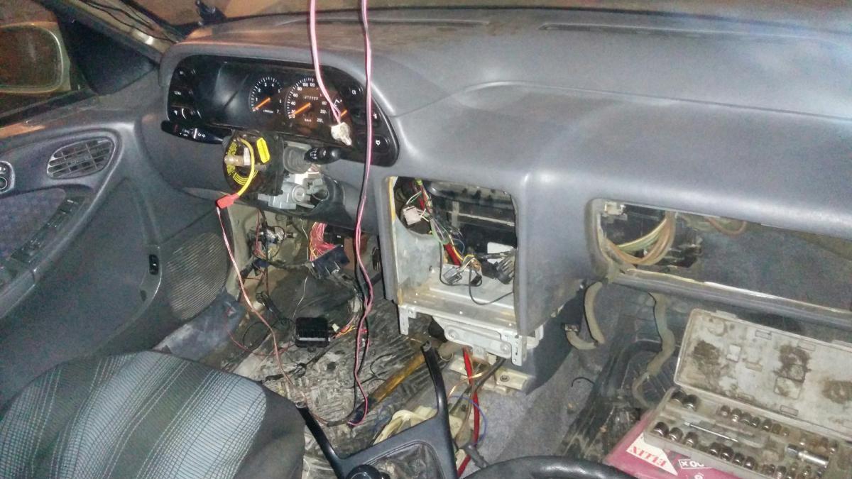

  7. S-a montat si cel de al doilea cablu RCA, mai ramane sub-ul. Si deoarece ieri mi-a facut iar figura cu pornirea am inlocuit releul pompei a doua oara de data asta cu unul nou, cel vechi avea contactele la fel de afumate si una din pastile era mancata jumatate.
